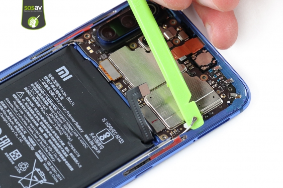

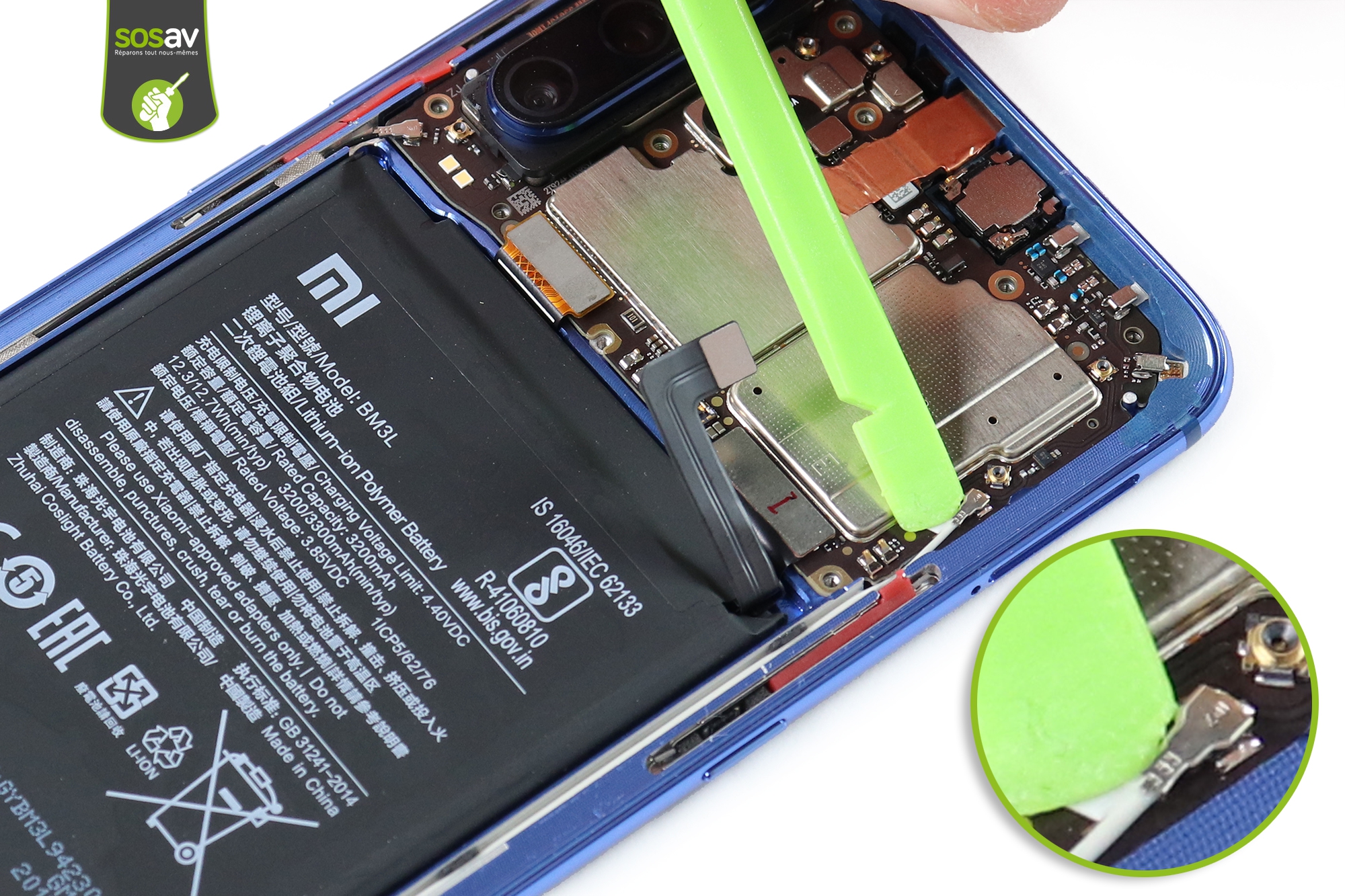

Avec la spatule en nylon, déverrouillez le câble d'interconnexion droit au niveau de la carte mère.

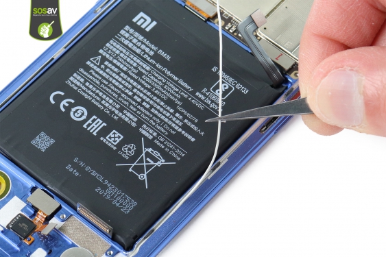

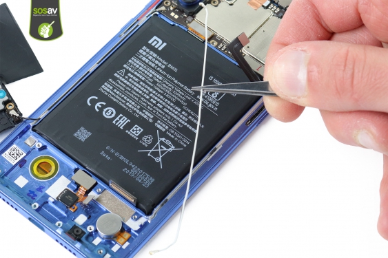

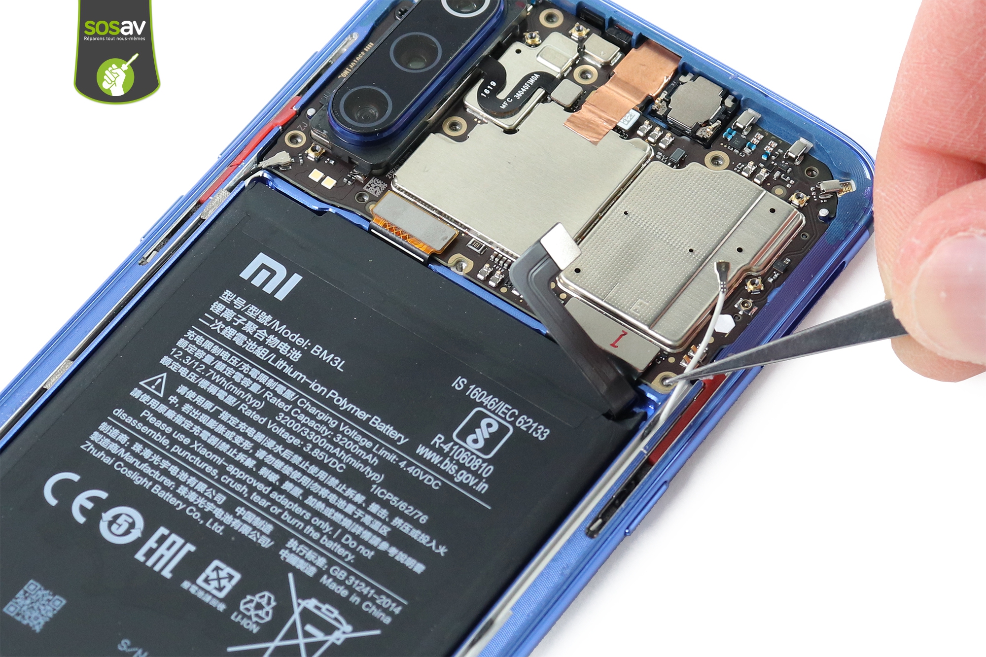

Utilisez la pince plate pour sortir en douceur le câble le long du châssis.

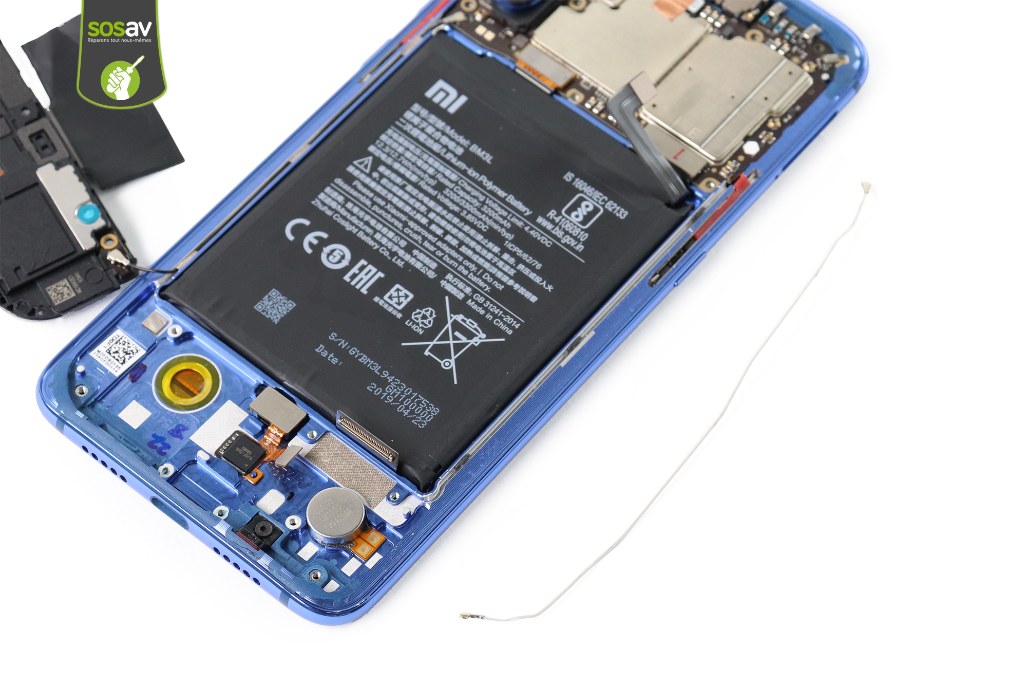

Le câble interconnexion droit Xiaomi Mi 9 est retiré.Remplacez-le par un câble neuf en cas de besoin, en suivant les conseils de ce guide gratuit.
