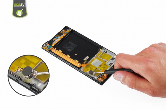

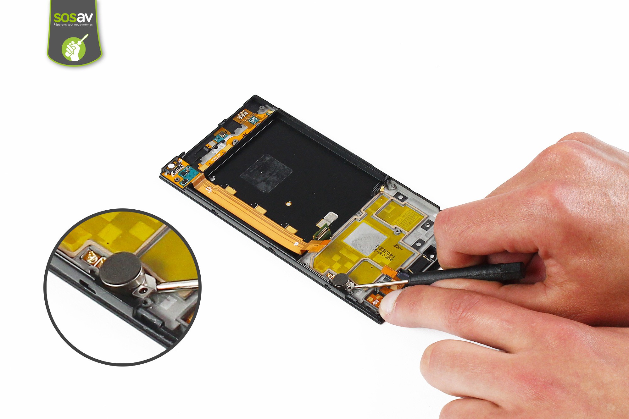

A l'aide d'un tournevis plat, décollez doucement le vibreur du téléphone puis retirez-le.

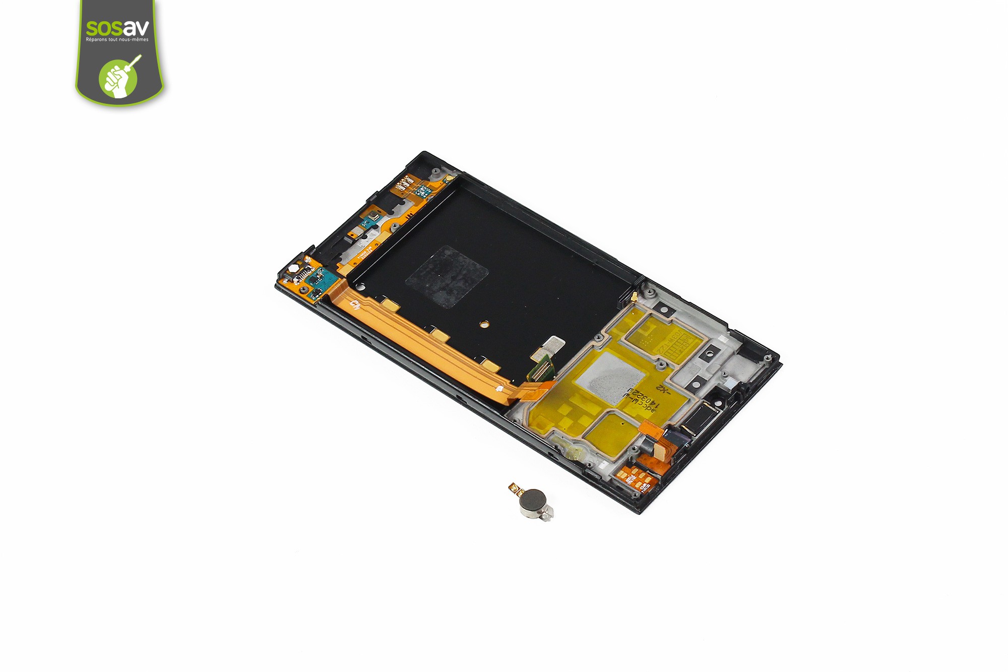

Le vibreur du Xiaomi Mi3 est désormais démonté.Procédez à son remplacement par une pièce neuve si cela est nécessaire.
