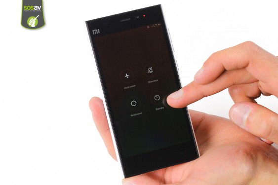

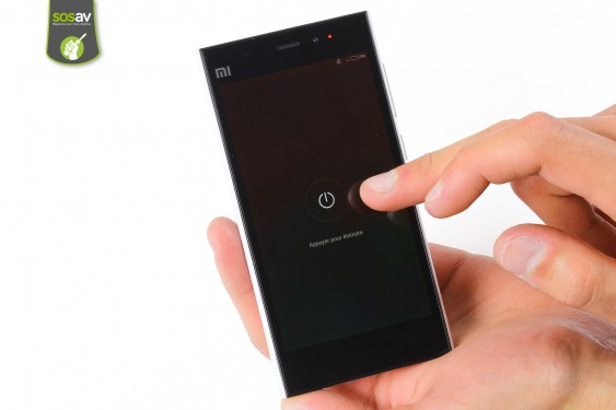

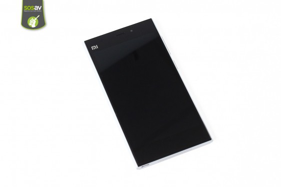

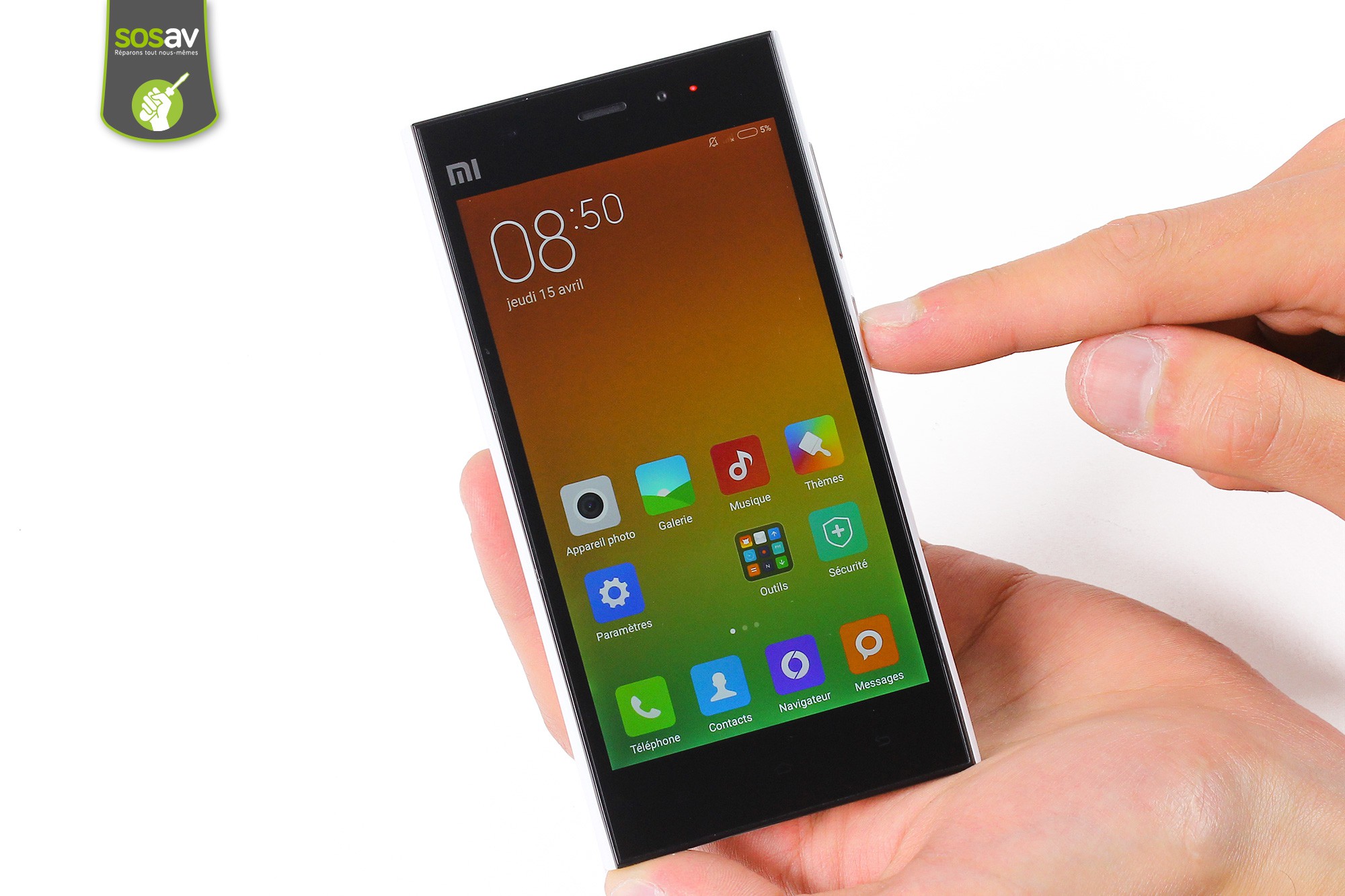

Avant de procéder au démontage de la nappe contacts prise jack/Capteur proximité et luminosité du Xiaomi Mi3, il est nécessaire, pour des raisons évidentes de sécurité, de l'eteindre.Pour cela, restez appuyé sur le bouton d'allumage/extinction puis appuyez sur "Eteindre".

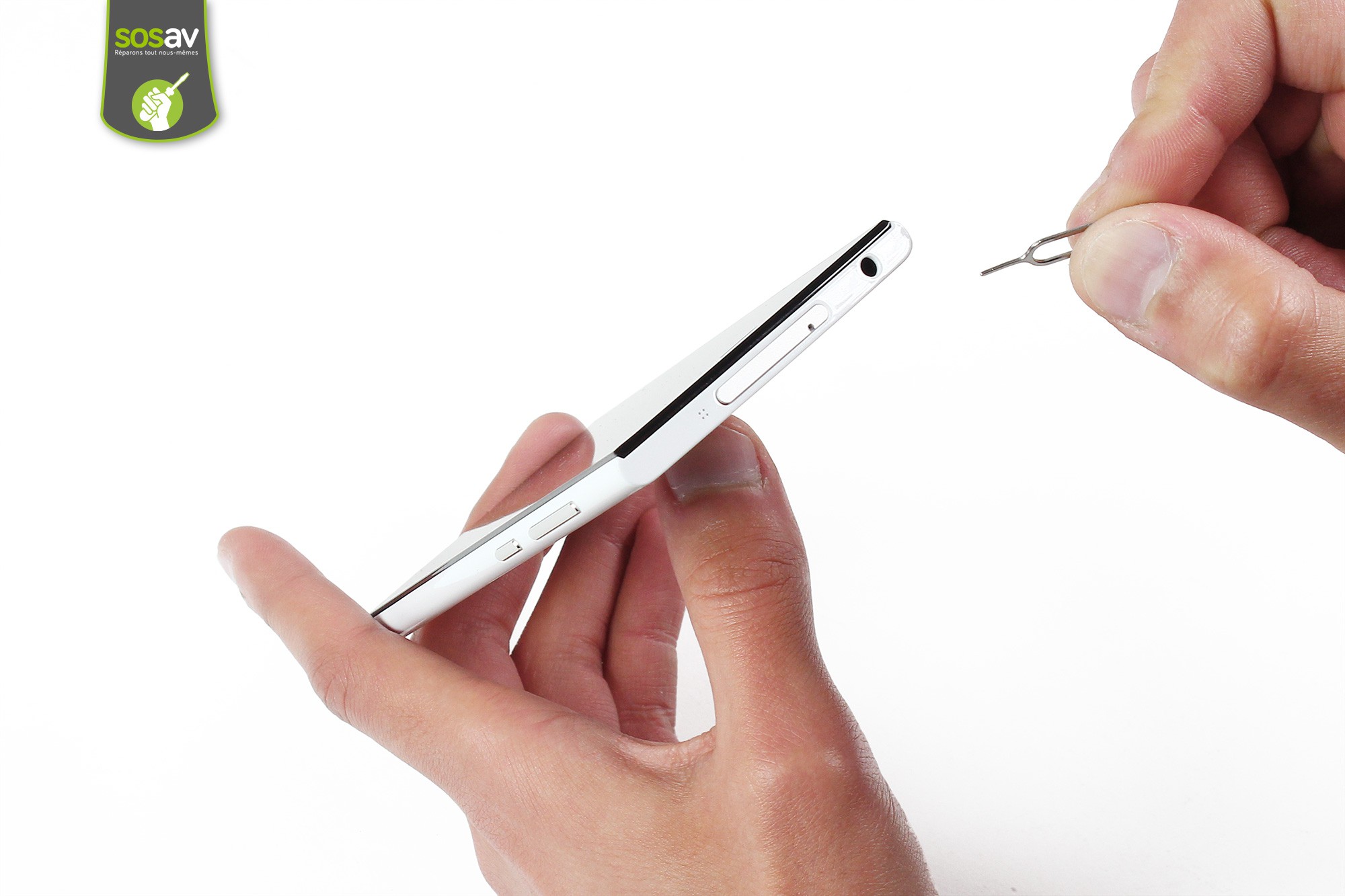

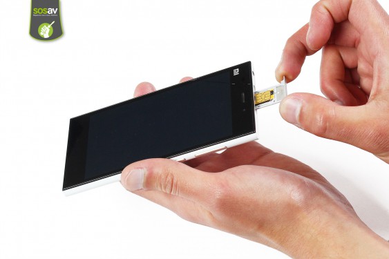

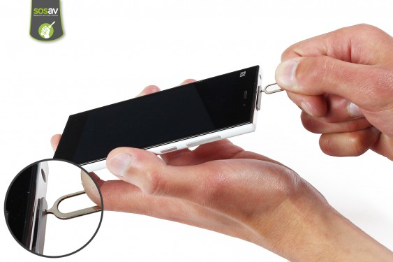

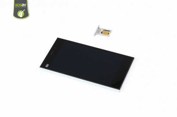

Insérez un outil d'extraction carte SIM dans le trou prévu à cet effet sur la partie haute du téléphone.Appuyez ensuite dessus afin d'extraire le tiroir SIM.Saisissez puis retirez-le du téléphone.La carte et le tiroir SIM de votre Xiaomi Mi3 sont désormais démontés.

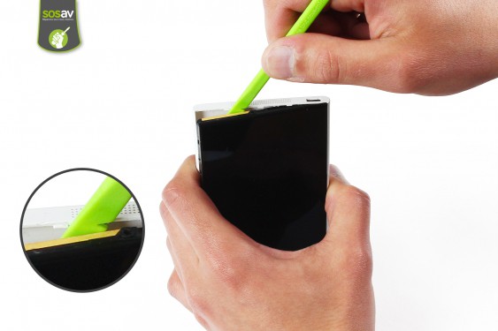

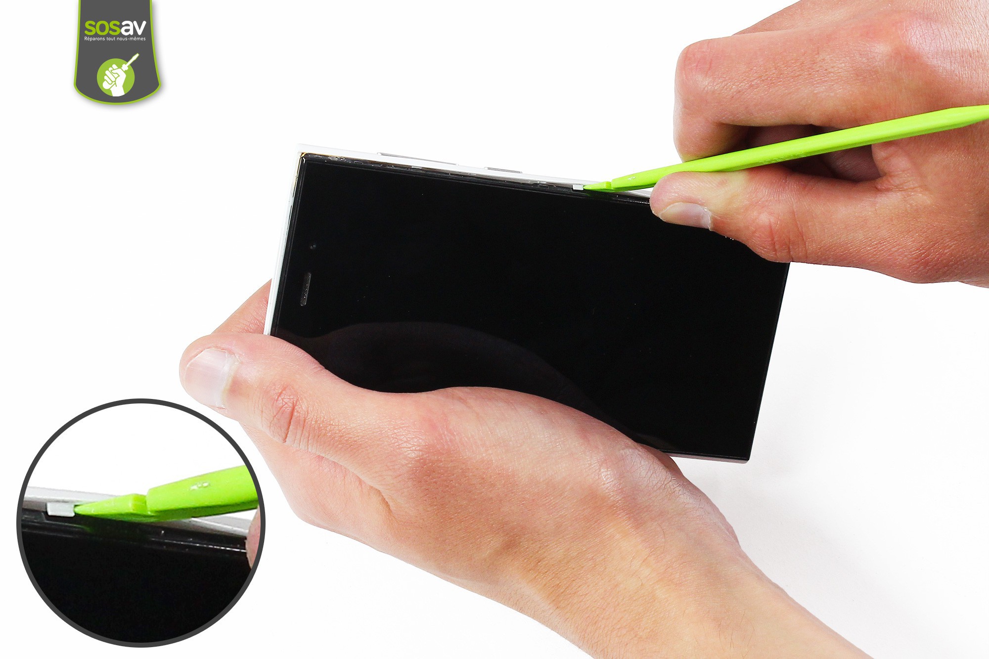

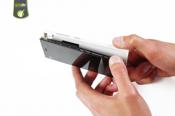

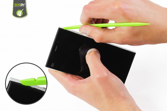

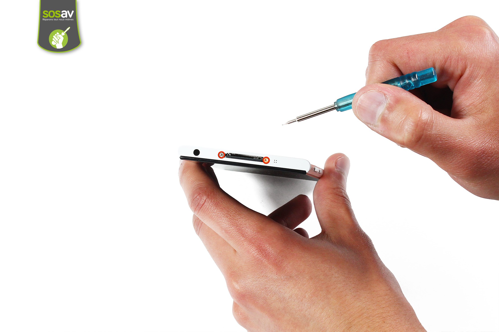

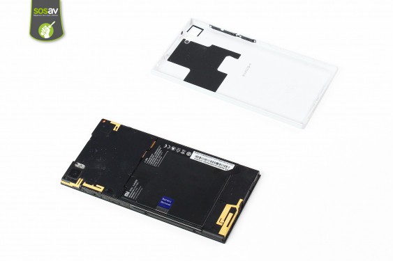

Utilisez un tournevis cruciforme afin de dévisser les deux vis servant à maintenir la coque arrière du téléphone.Insérez une spatule en nylon dans l'interstice de la coque arrière en haut à droite puis faites délicatement levier afin de la déclipser.
Toujours à l'aide de la spatule, déclipsez la partie supérieure de la coque arrière.Saisissez ensuite la coque arrière du téléphone puis procédez délicatement à son retrait.

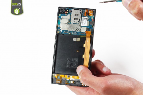

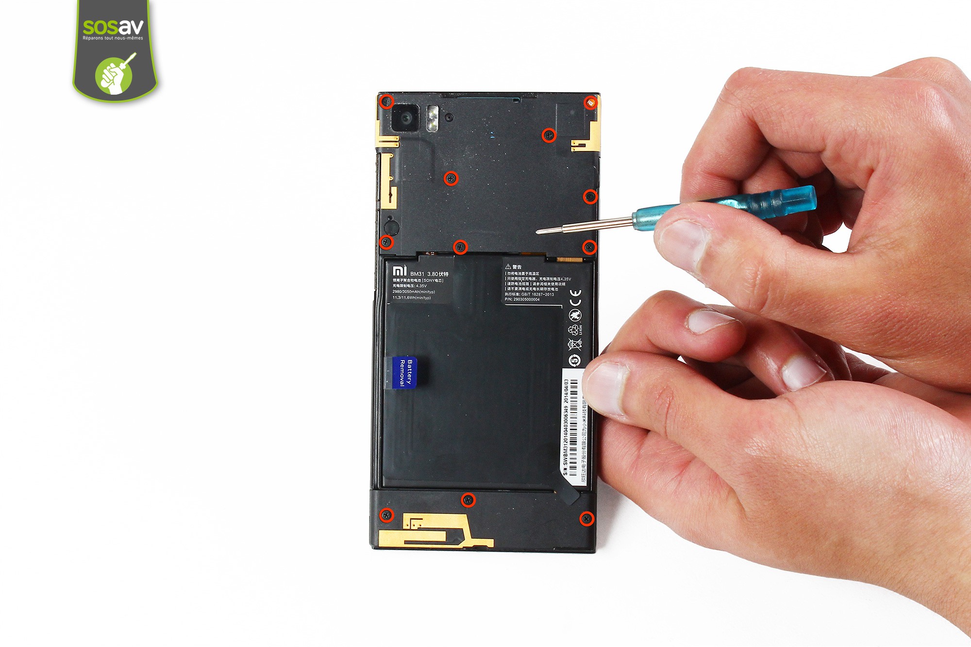

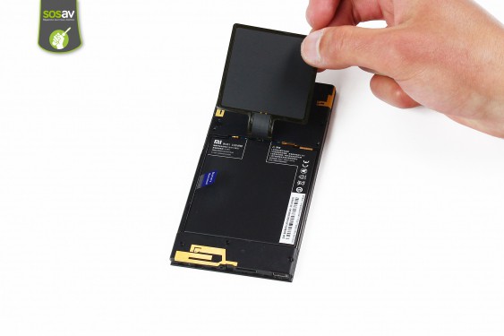

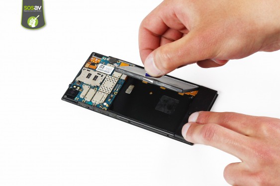

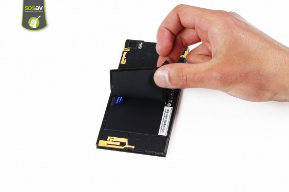

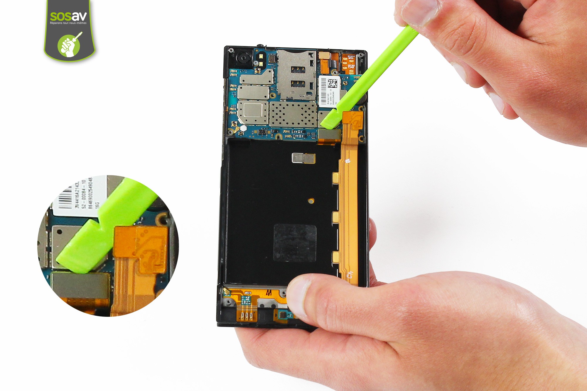

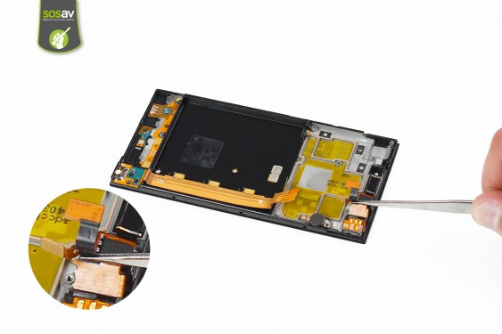

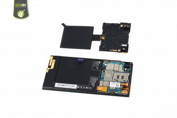

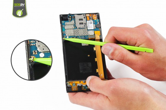

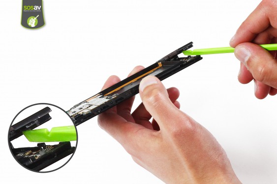

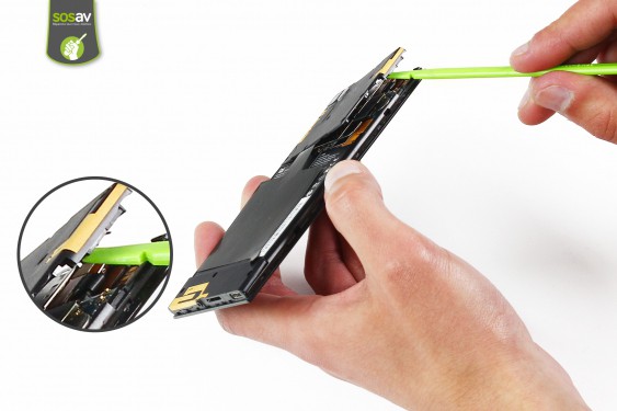

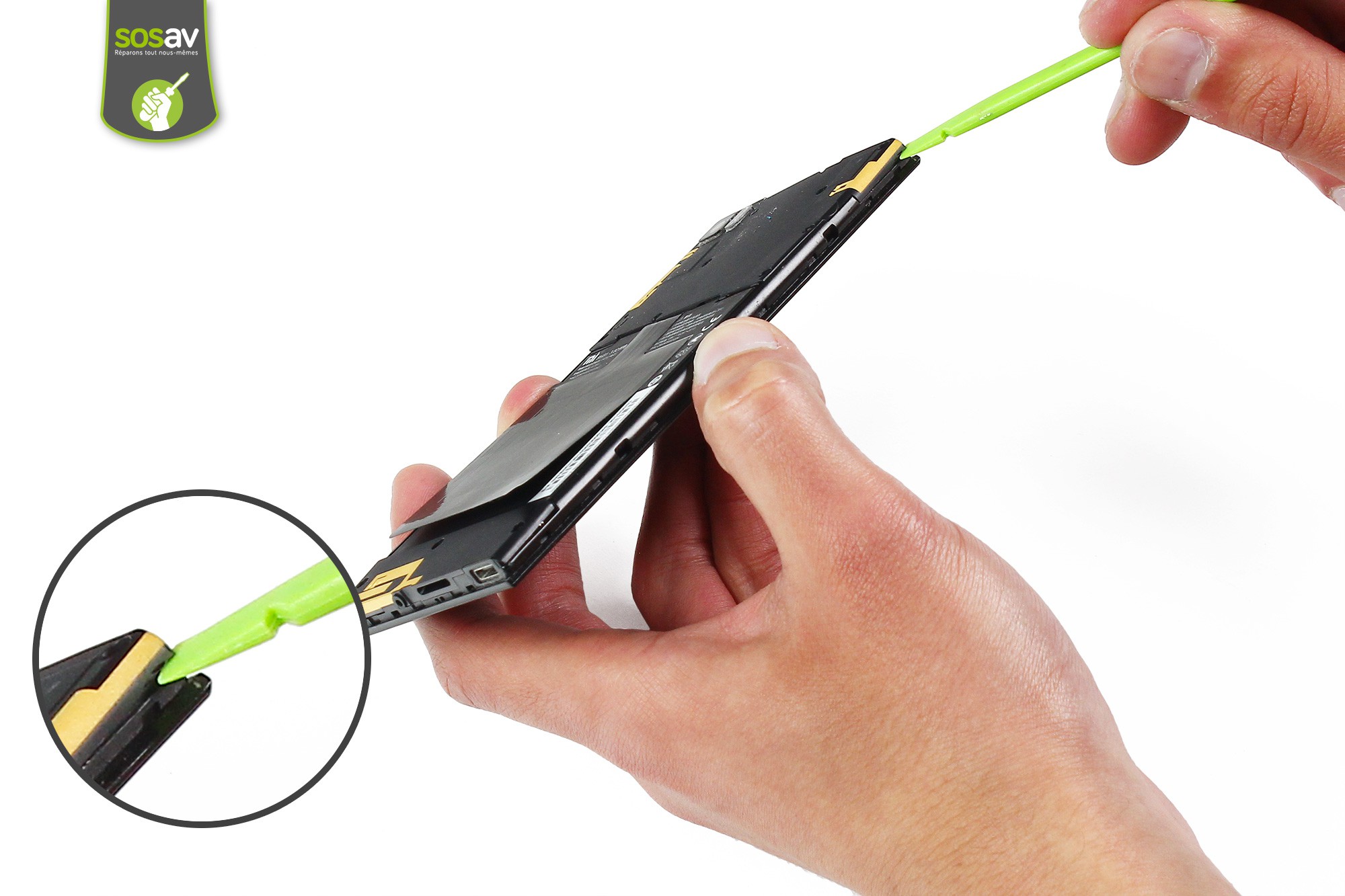

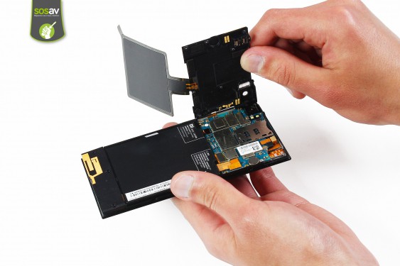

Reprenez le tournevis cruciforme pour dévisser les 11 vis entourées en rouge servant à maintenir la coque arrière sur le reste du téléphone.Saisissez ensuite très délicatement l'antenne NFC puis décollez-la comme indiqué sur les photos 2, 3 et 4 de cette étape.

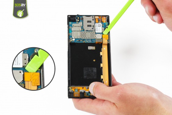

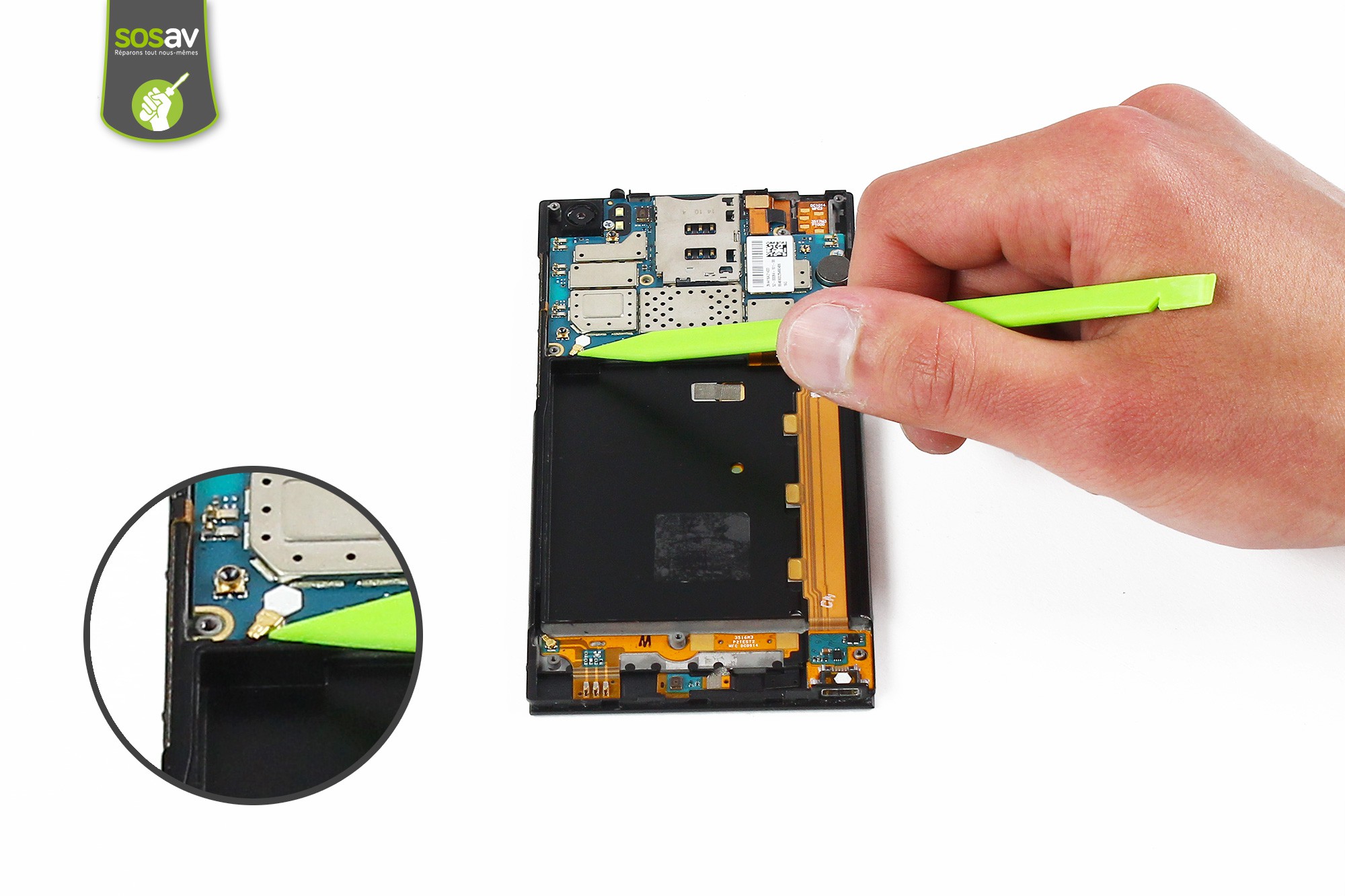

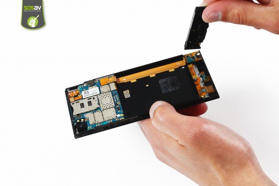

Utilisez la spatule en nylon afin de déclipser le cache plastique de la carte mère.Procédez ensuite à son retrait.

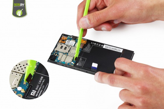

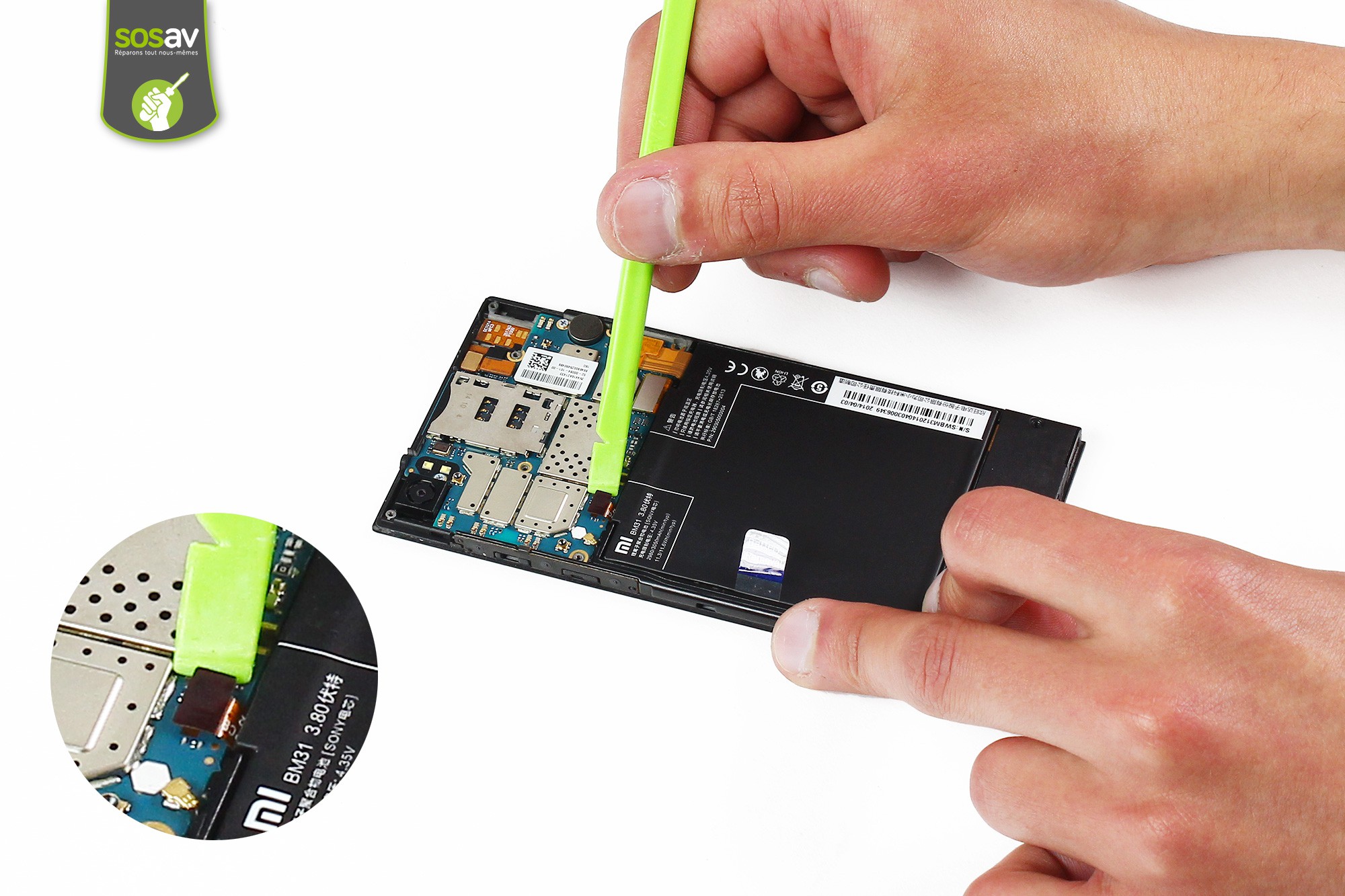

Conservez la spatule en nylon pour déconnecter la nappe de la batterie de la carte mère du téléphone.

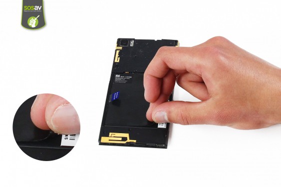

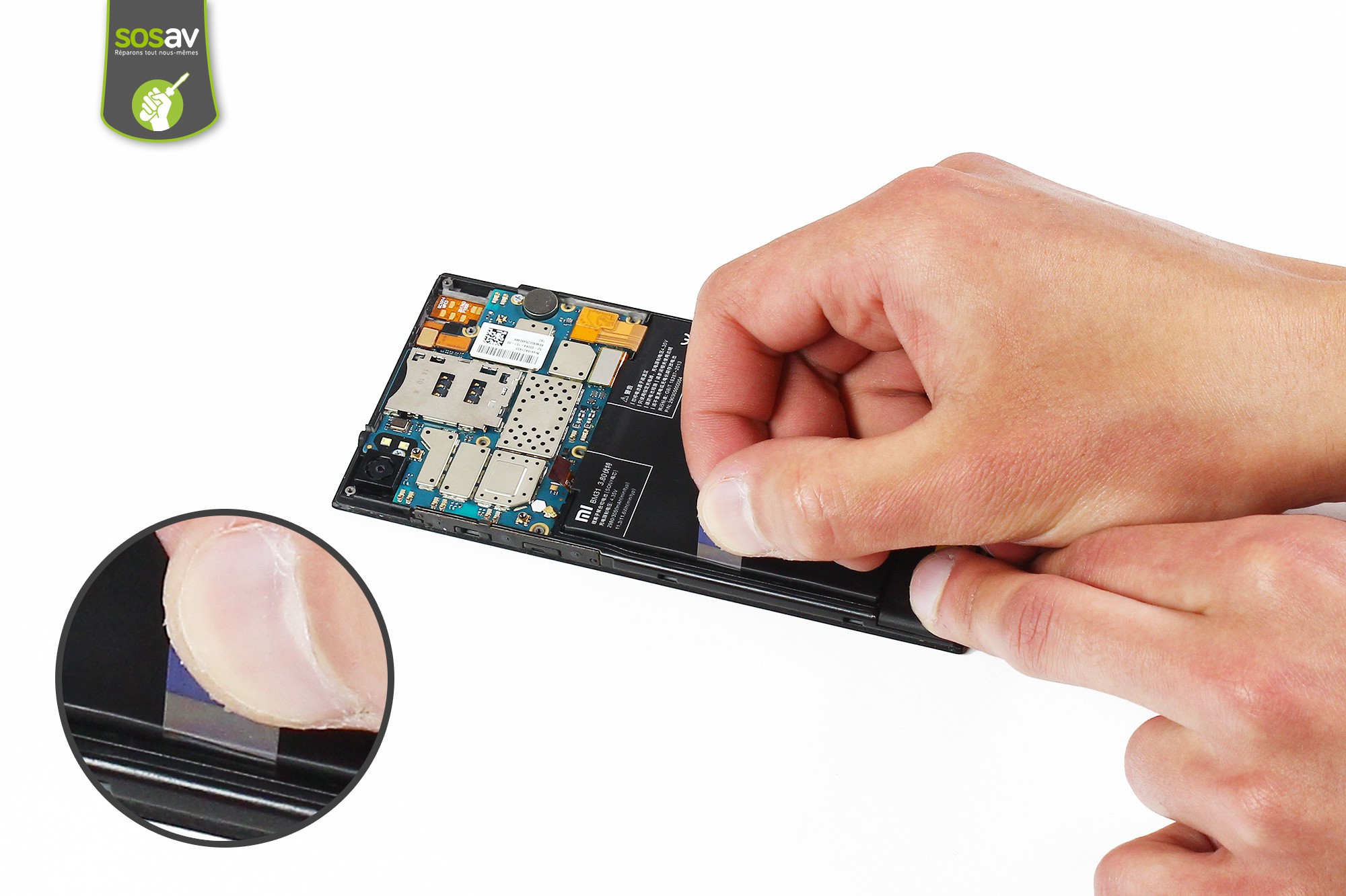

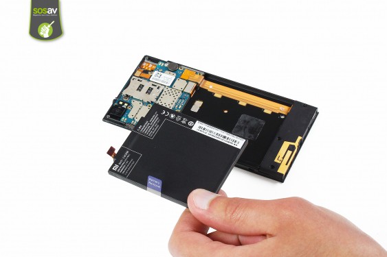

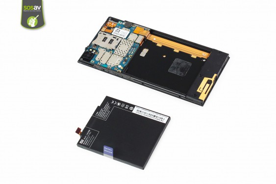

Saisissez ensuite la languette plastique bleue puis tirez dessus afin de retirer la batterie.La batterie de votre Xiaomi Mi3 est désormais démontée.

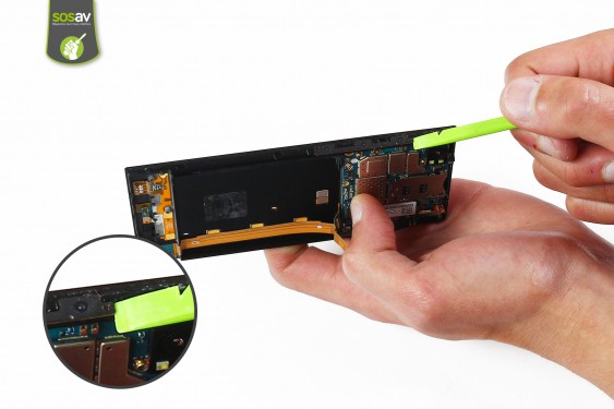

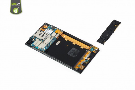

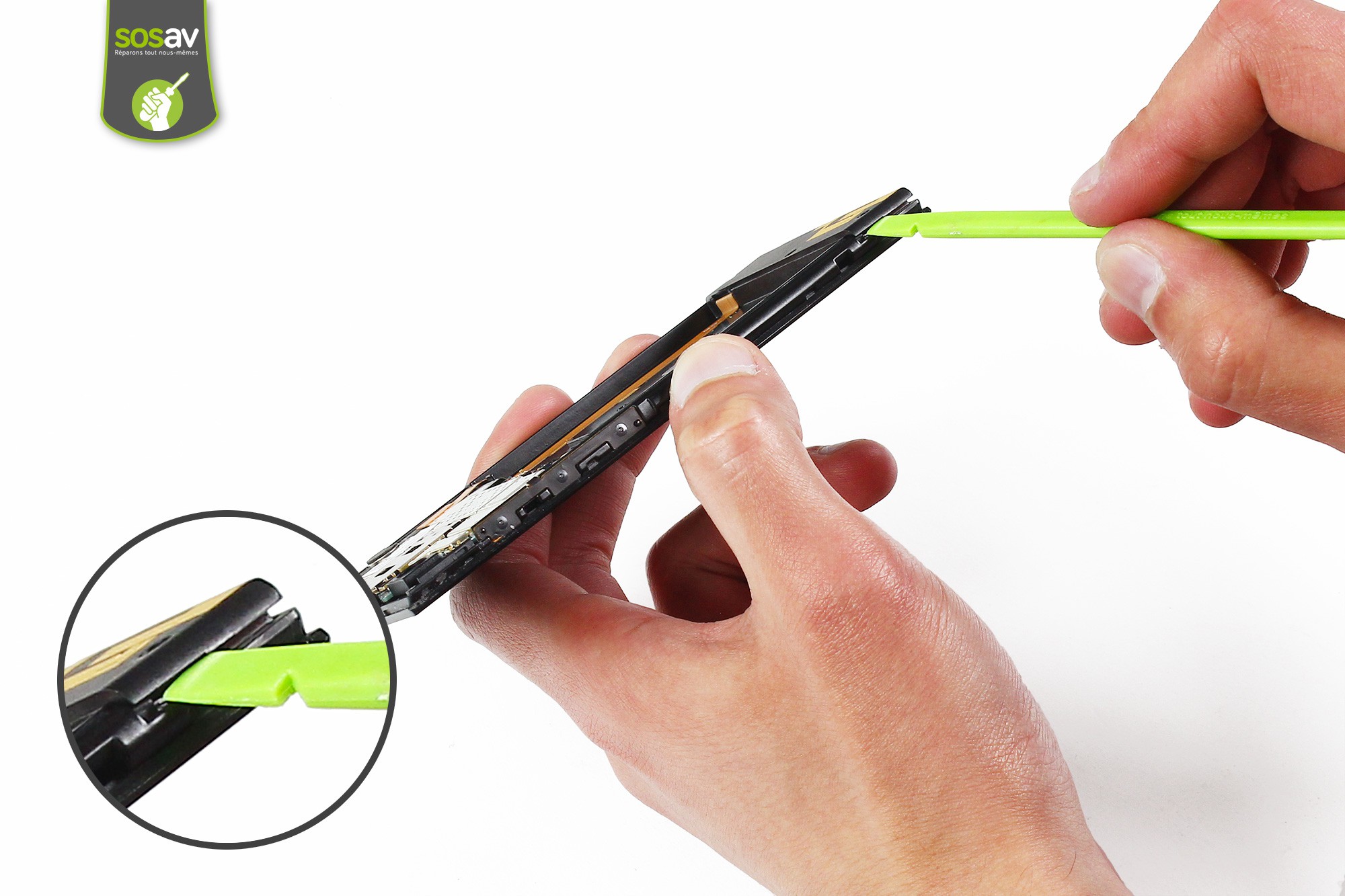

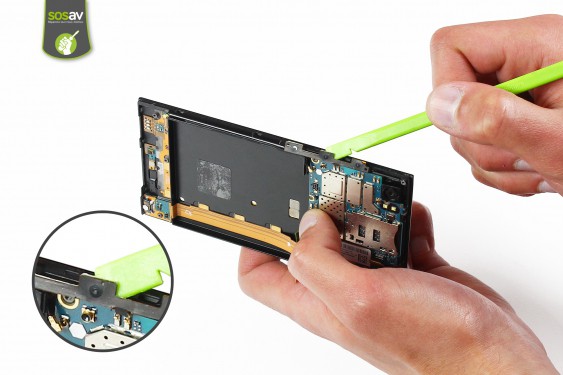

Utilisez la spatule en nylon afin de déclipser délicatement le haut-parleur externe.Procédez ensuite à son retrait.

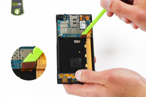

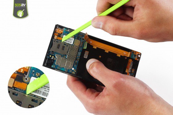

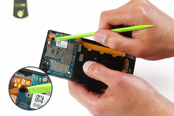

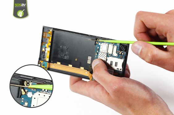

Avec la pointe de la spatule en nylon, déconnectez le câble d'interconnexion GSM, côté carte mère.Puis, déconnectez la nappe de liaison du connecteur de charge.

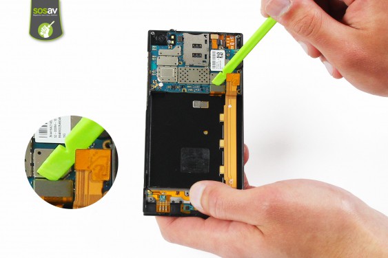

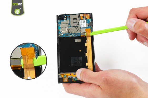

Déconnectez également la nappe de liaison de l'écran LCD/Ecran tactile.Déconnectez ensuite, toujours à l'aide de la spatule en nylon, la nappe de contact prise jack/capteur de proximité et luminosité.

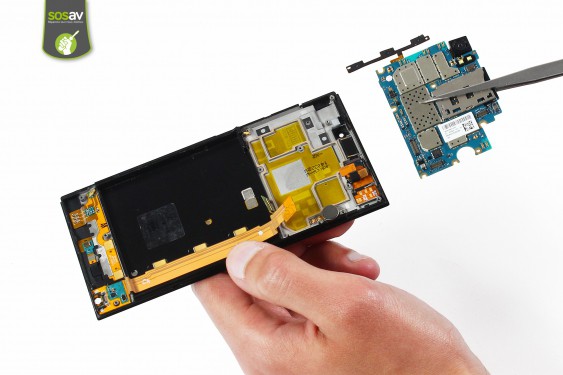

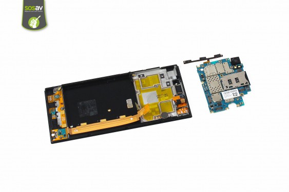

Réutilisez le tournevis cruciforme afin de dévisser les deux vis entourées en rouge servant à maintenir la carte mère.Et avec la spatule en nylon, décollez ensuite en douceur les boutons de volume.

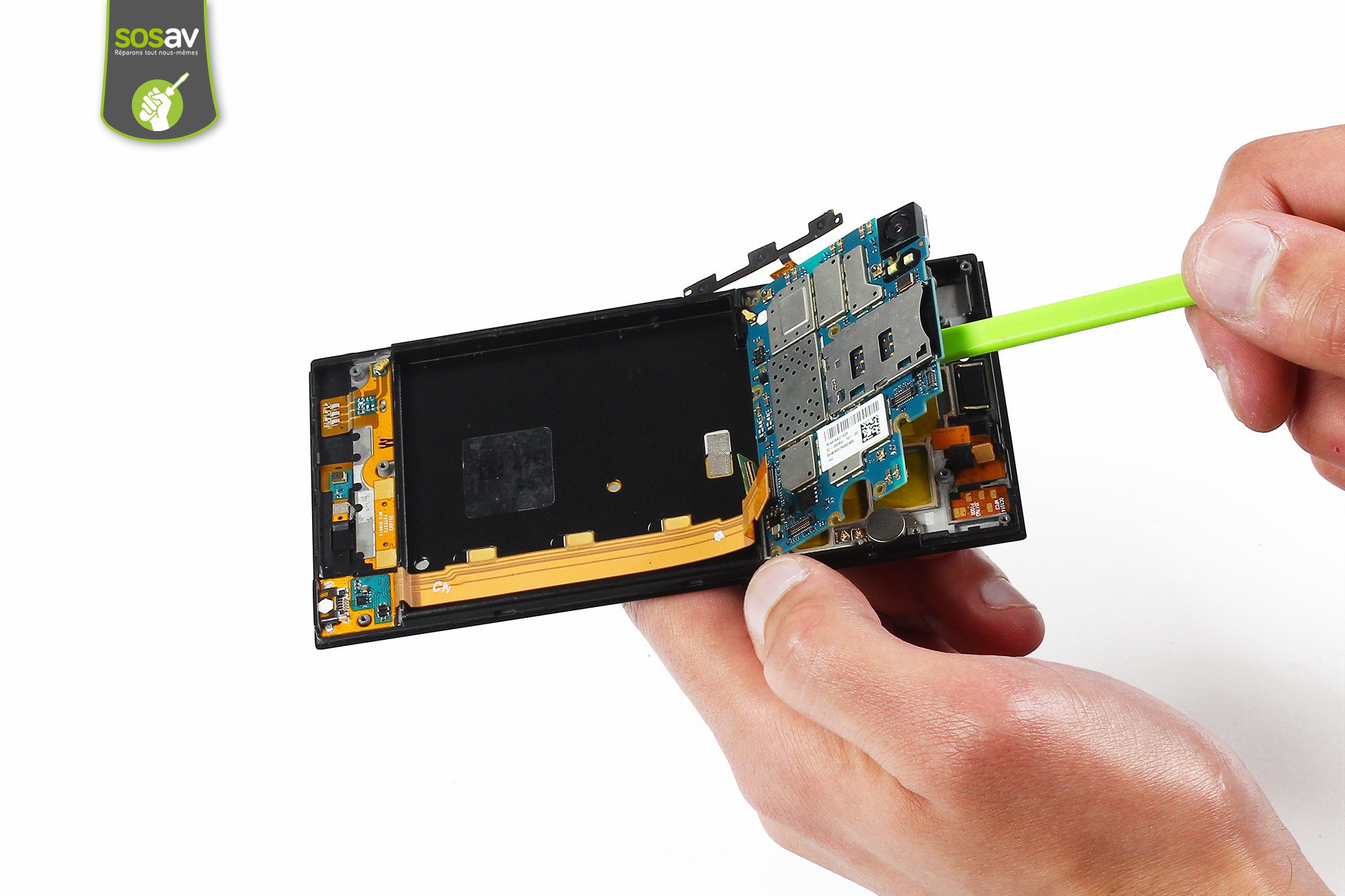

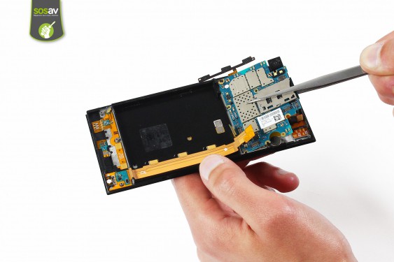

Utilisez la spatule en nylon afin de soulever délicatement la carte mère puis procédez à son retrait à l'aide d'une pince.La carte mère de votre Xiaomi Mi3 est désormais démontée.

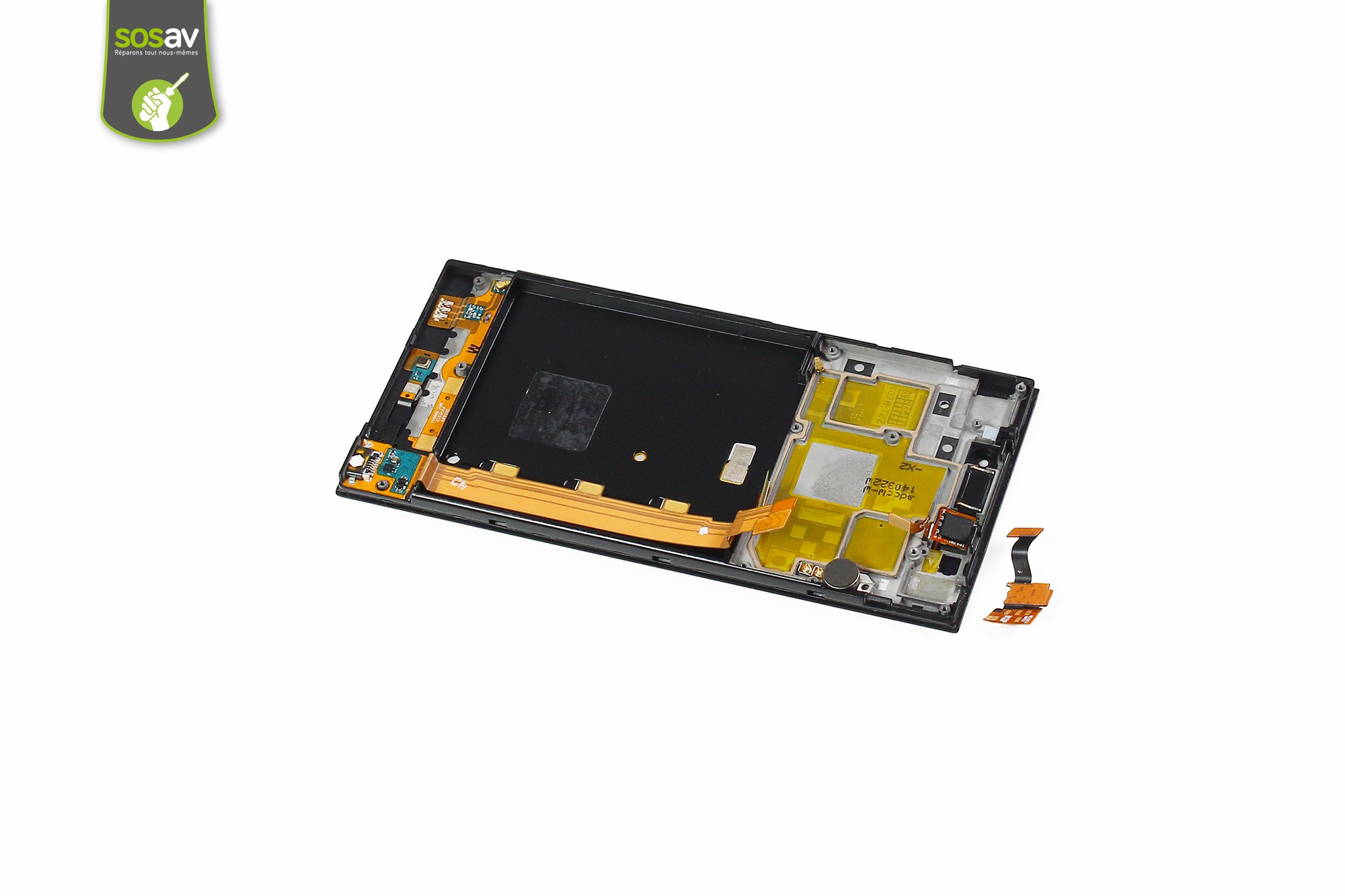

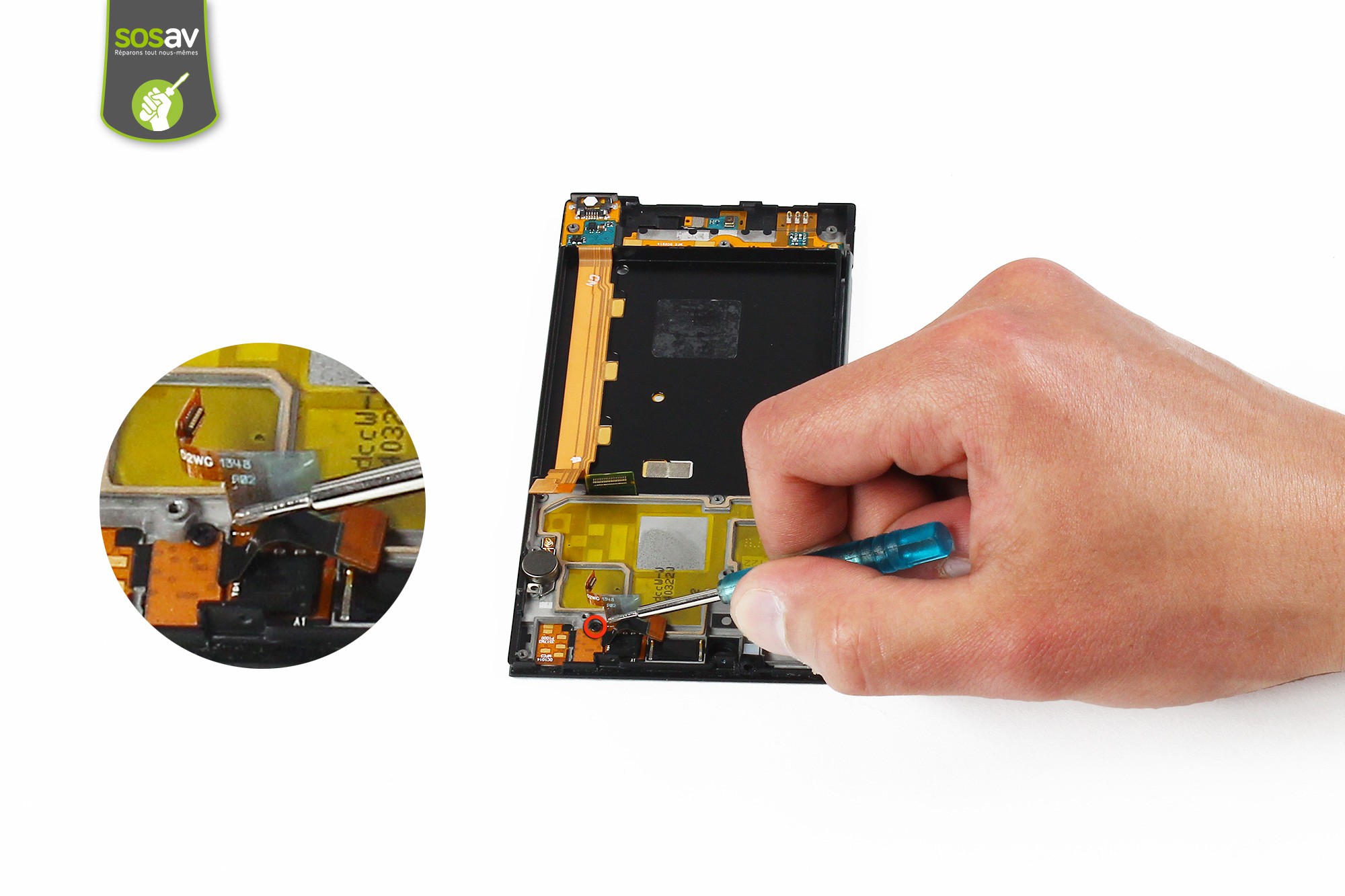

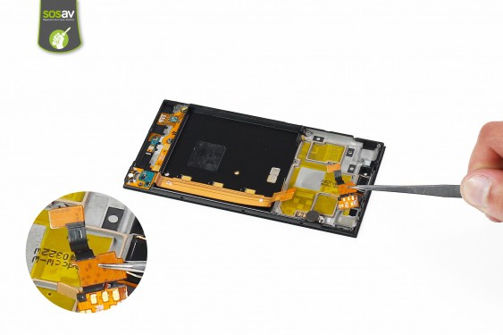

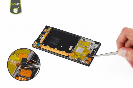

Prenez à nouveau le tournevis cruciforme pour dévisser la vis entourée en rouge, servant à maintenir la nappe prise jack / capteur de luminosité et proximité.A l'aide de la pince, saisissez puis retirez cette napppe.
La nappe prise jack / capteur proximité et luminosité de votre Xiaomi Mi3 est désormais démontée.Procédez à son remplacement par une pièce neuve si cela est nécessaire.
