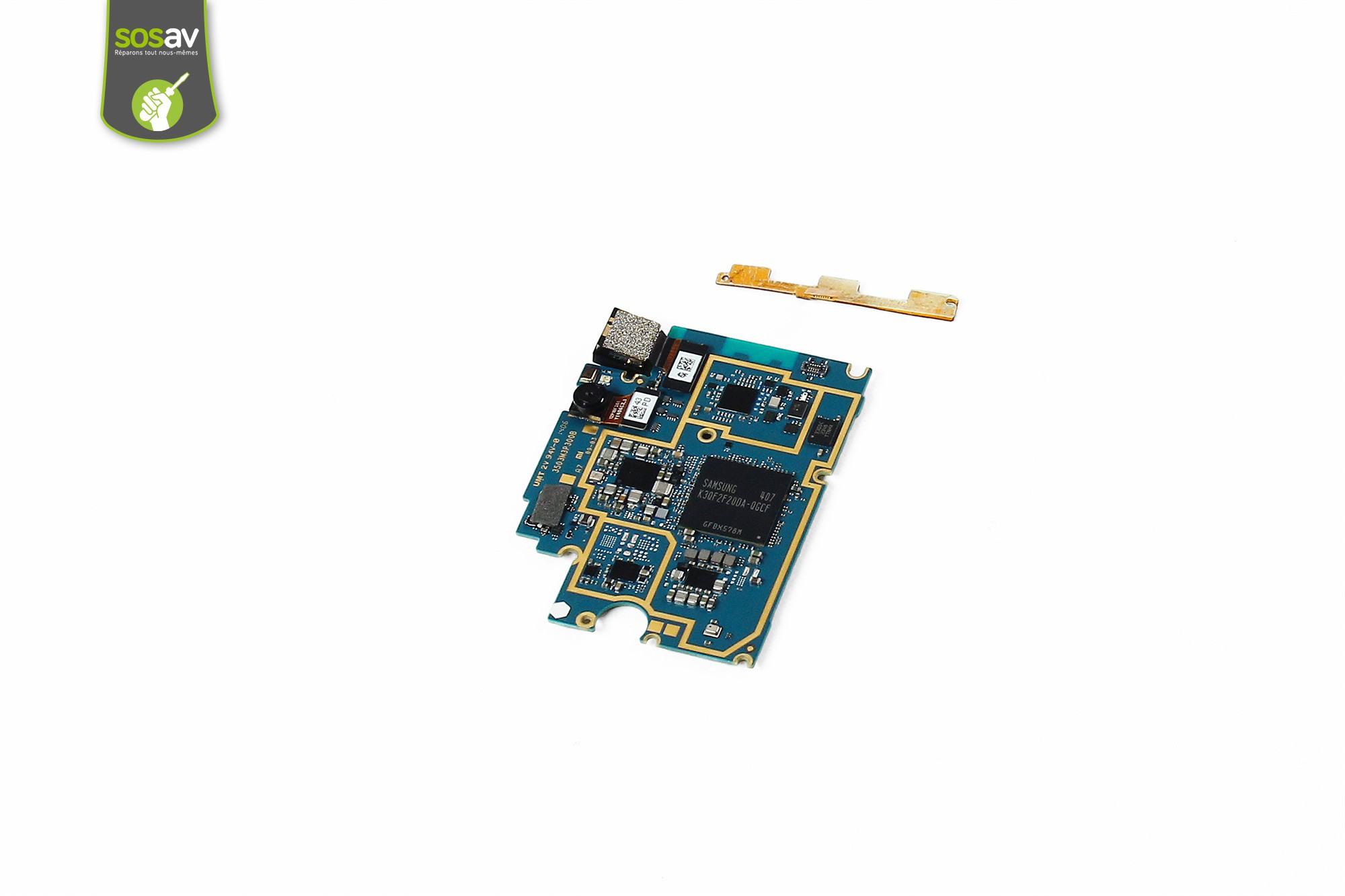

Servez-vous de la spatule en nylon pour soulever doucement la carte mère puis puis retirez-la à l'aide d'une pince.La carte mère de votre Xiaomi Mi3 est désormais démontée.

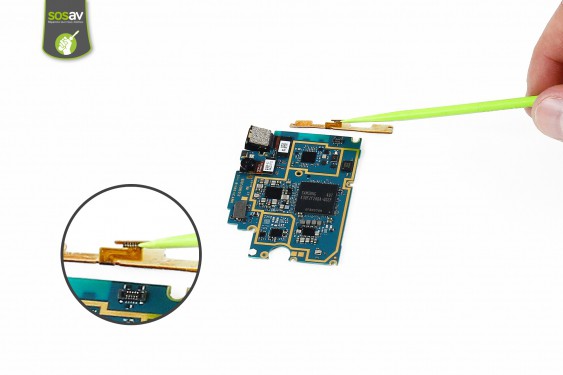

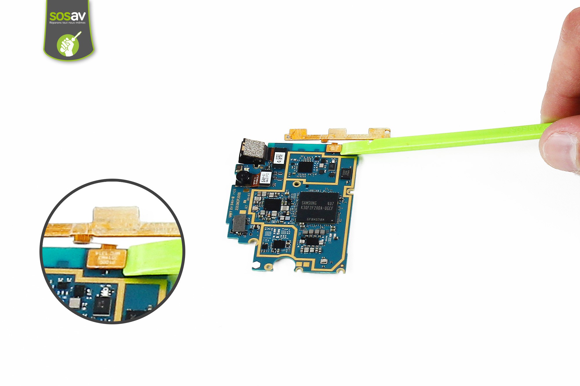

Déconnectez la nappe des boutons latéraux avec la spatule en nylon puis retirez-la.
La nappe des boutons lateraux du Xiaomi Mi3 est désormais démontée.Procédez à son remplacement par une pièce neuve si cela est nécessaire.
