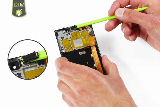

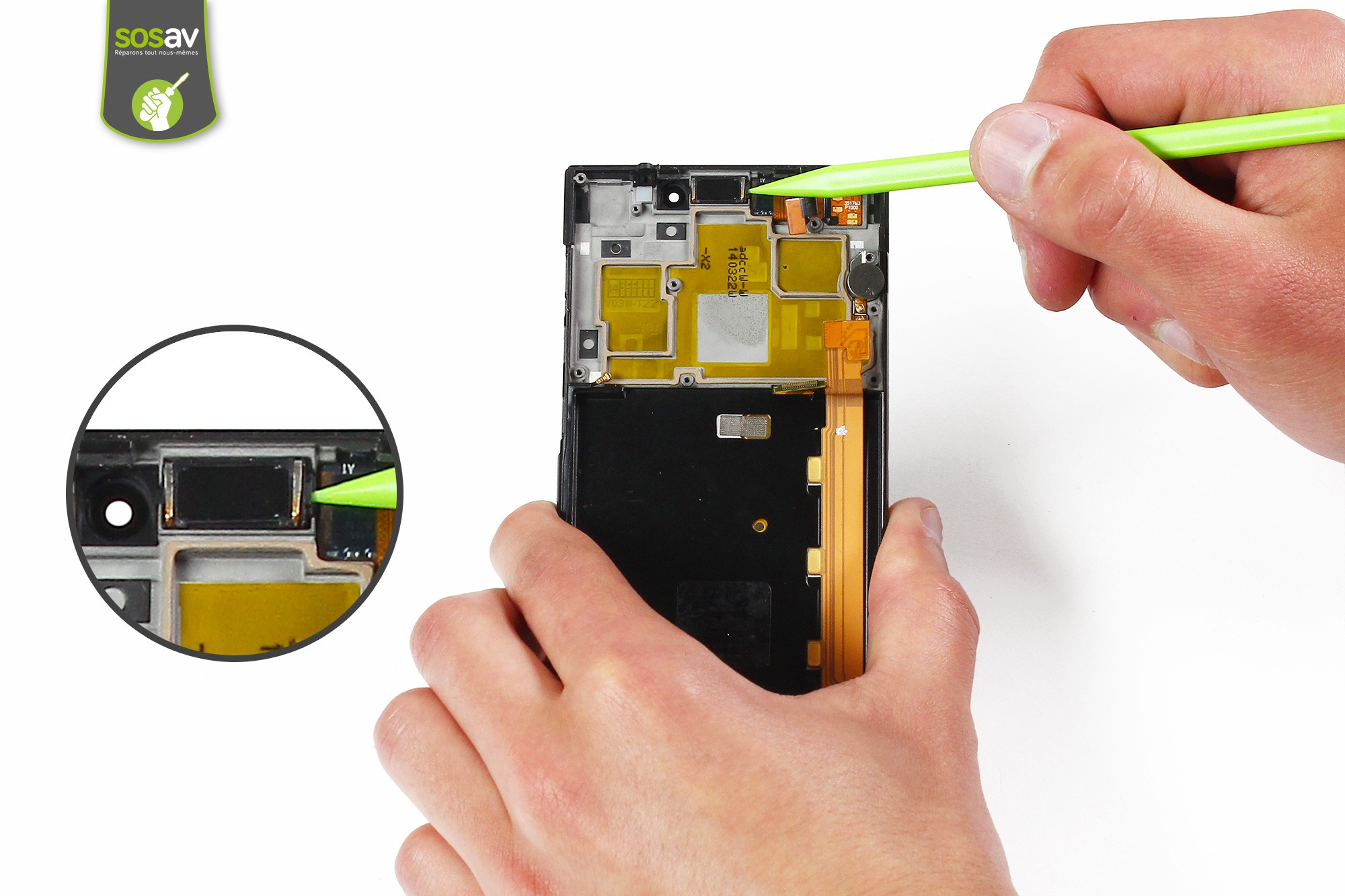

Prenez la pointe de la spatule en nylon pour décoller délicatement le haut-parleur interne du téléphone.Procédez ensuite à son retrait.

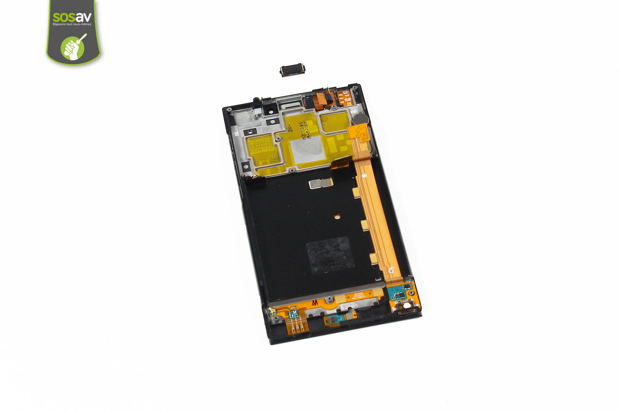

Le haut-parleur interne du Xiaomi Mi3 est désormais démonté.Procédez à son remplacement par une pièce neuve si cela est nécessaire.
