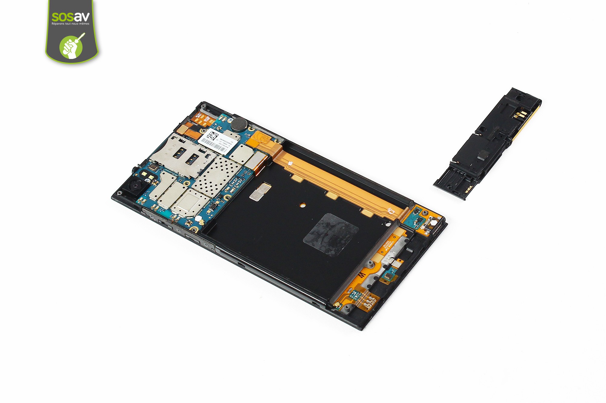

Réutilisez la spatule en nylon afin de déclipser le haut-parleur externe.Retirez-le ensuite.
Le haut-parleur externe / antenne GSM de votre Xiaomi Mi3 est désormais démonté.Procédez à son remplacement par une pièce neuve si cela est nécessaire.
