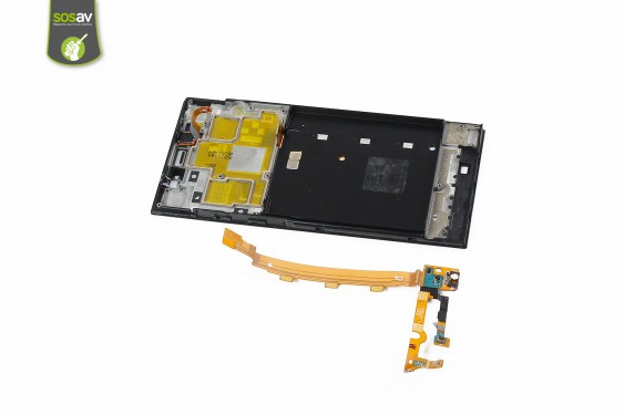

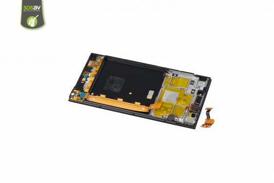

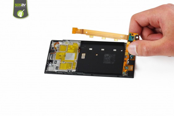

Utilisez à nouveaule tournevis cruciforme afin de dévisser la vis entourée en rouge servant à maintenir la nappe prise jack / capteur de luminosité et proximité.A vec la pince, saisissez puis retirez cette nappe.La nappe prise jack / capteur de luminosité et proximité de votre Xiaomi Mi3 est désormais démontée.

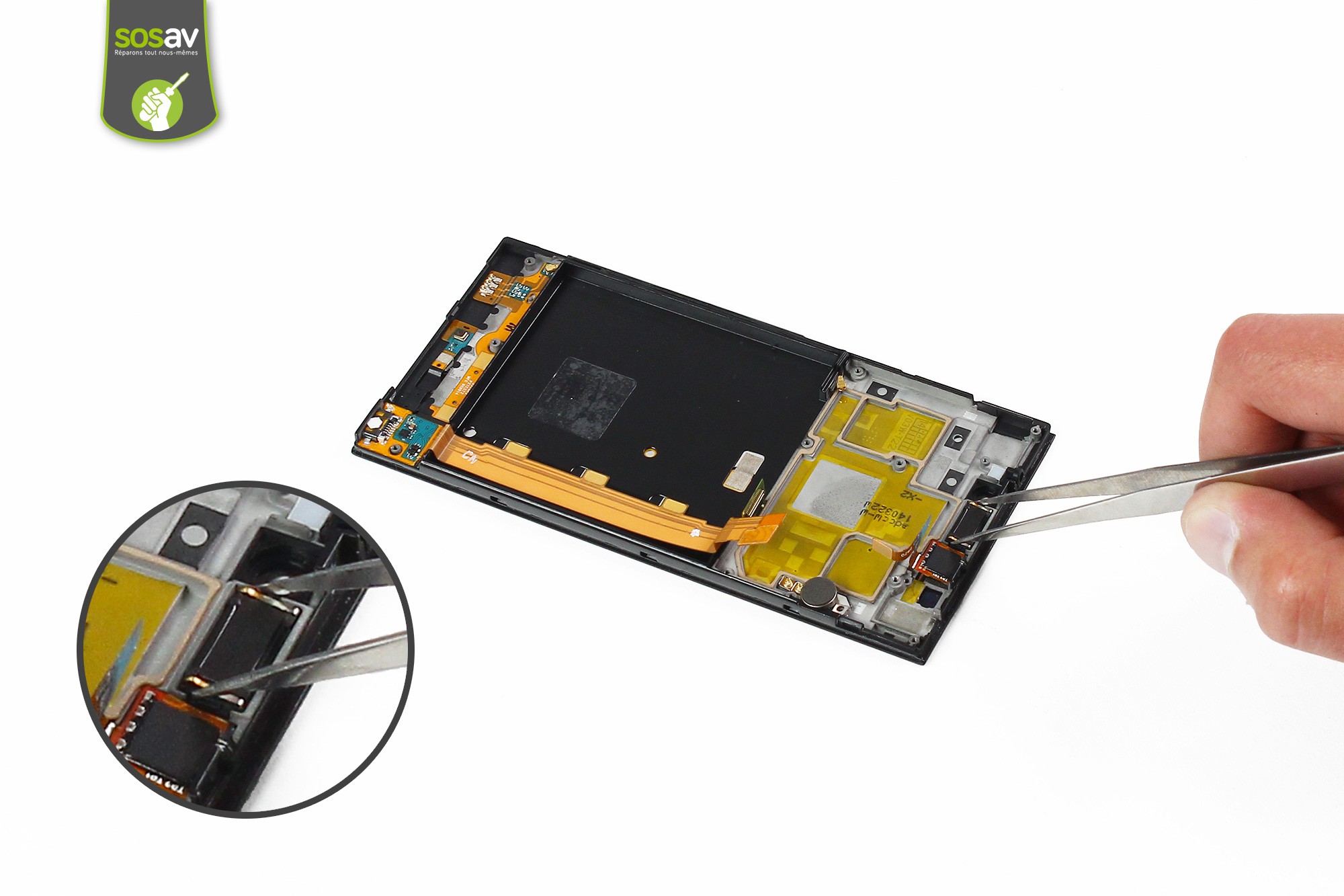

Conservez la pince afin de saisir le haut-parleur interne du téléphone.Procédez ensuite à son retrait.

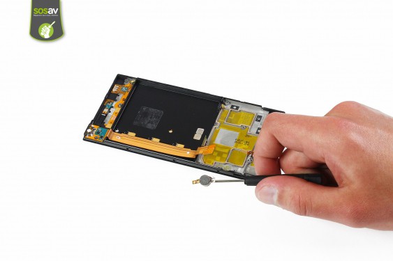

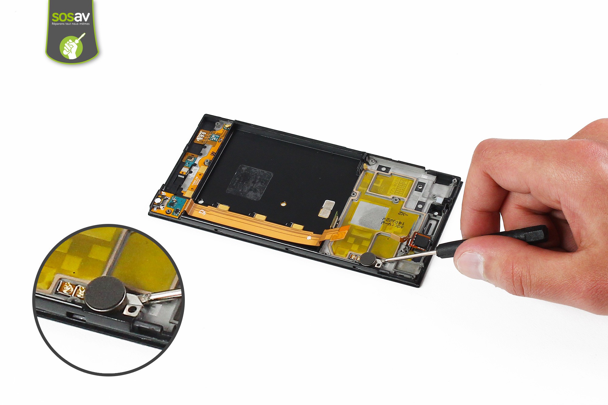

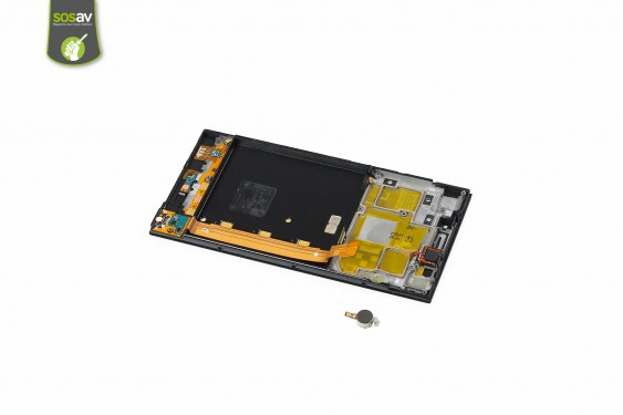

Cette fois, prenez un tournevis plat pour décoller délicatement le vibreur du téléphone puis procédez à son retrait.Le vibreur de votre Xiaomi Mi3 est désormais démonté.

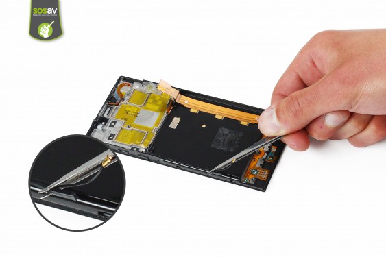

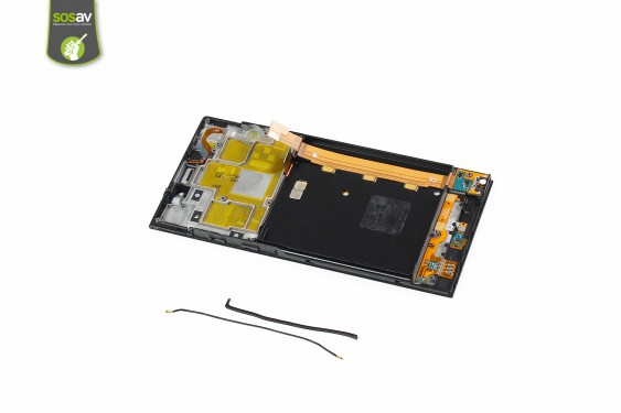

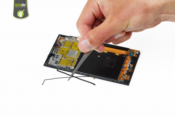

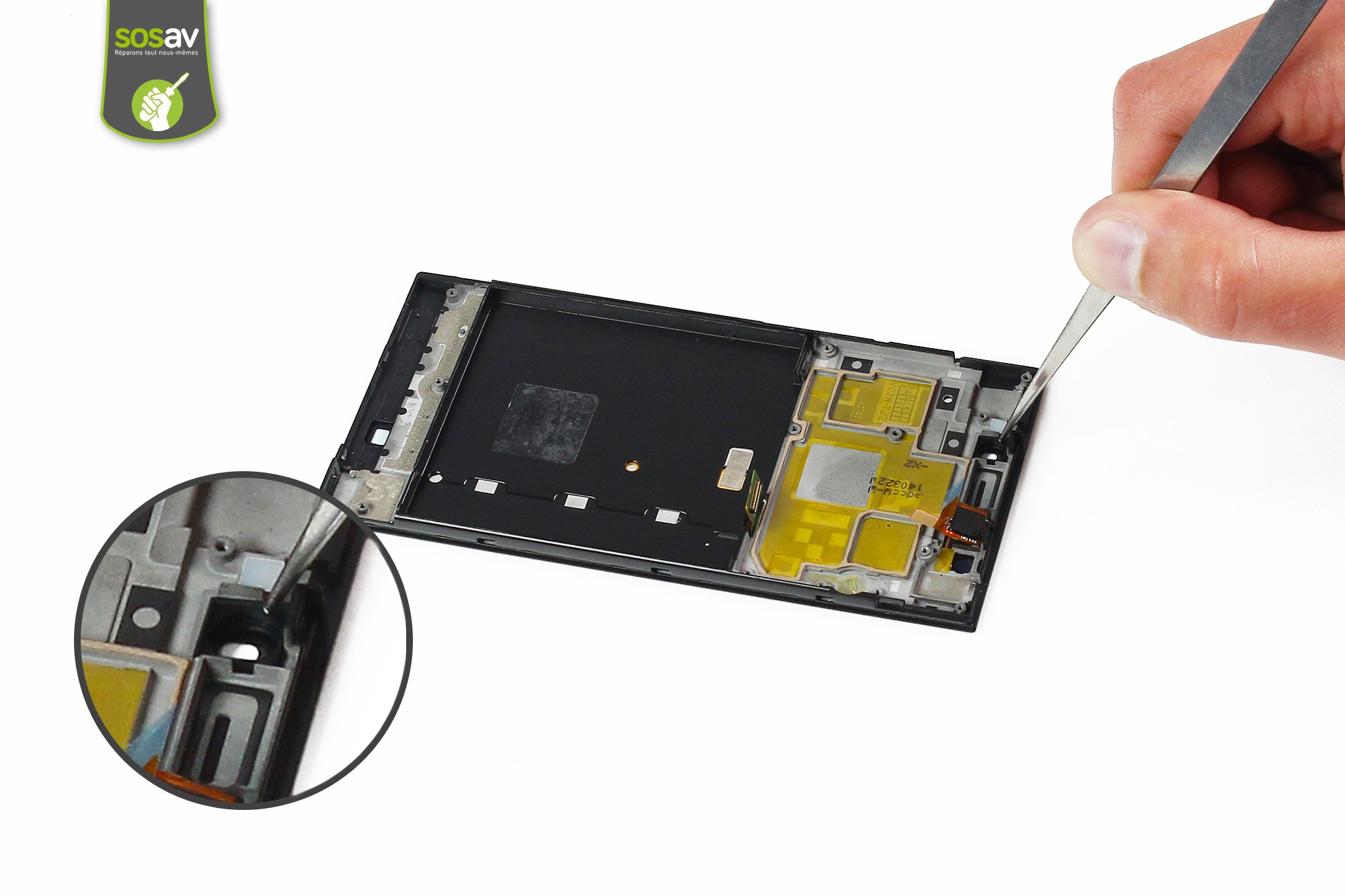

Aidez-vous de la pointe de la spatule en nylon pour sortir le câble d'interconnexion GSM de son logement.Prenez la pince pour retirer le câble d'interconnexion. Le câble d'interconnexion GSM de votre Xiaomi Mi3 est désormais démonté.

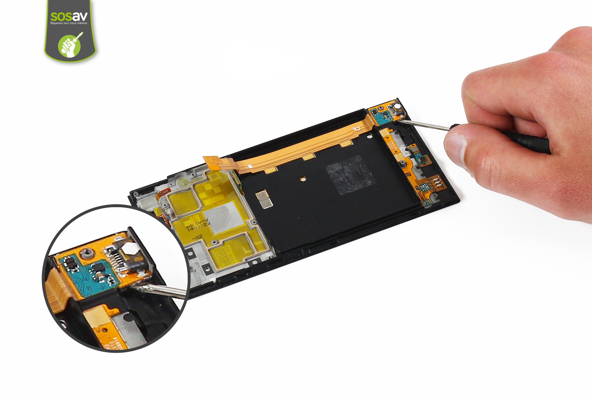

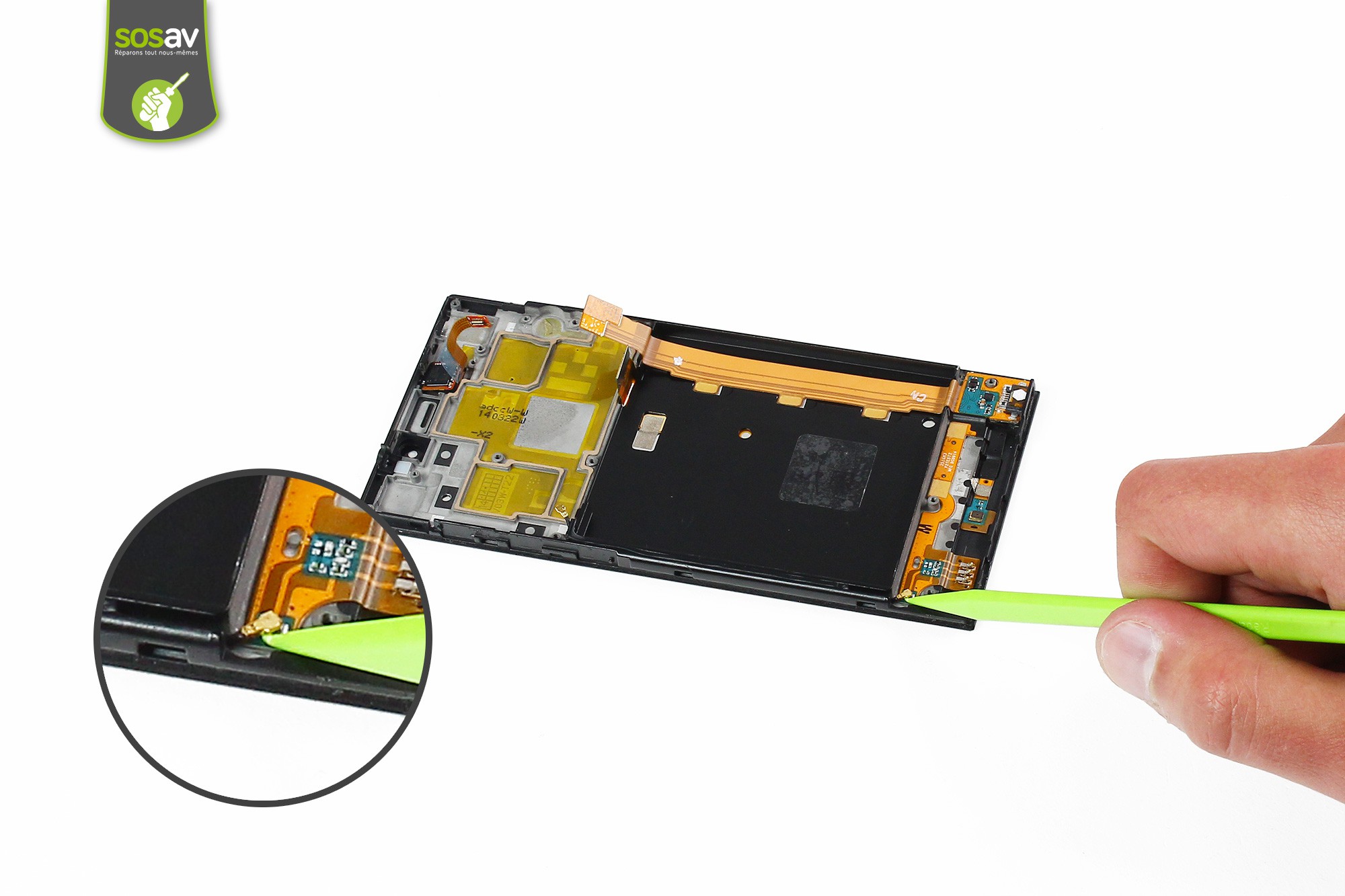

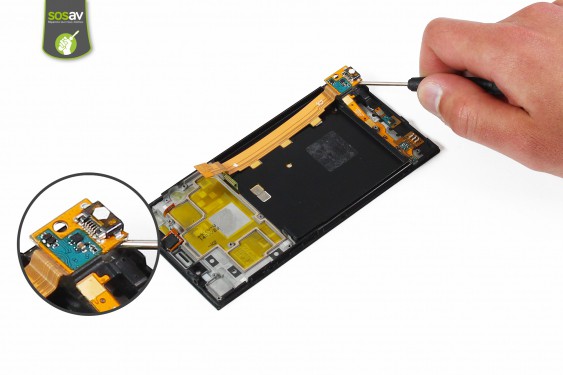

Avec le tournevis plat, décollez délicatement le connecteur de charge du téléphone.Procédez ensuite à son retrait.Le connecteur de charge de votre Xiaomi Mi3 est désormais démonté.

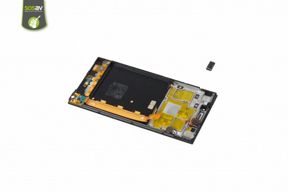

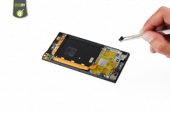

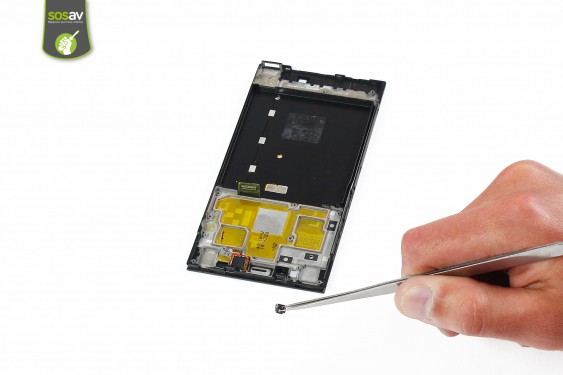

Reprenez la pince puis saisissez et retirez l'élement conducteur de son du microphone secondaire.

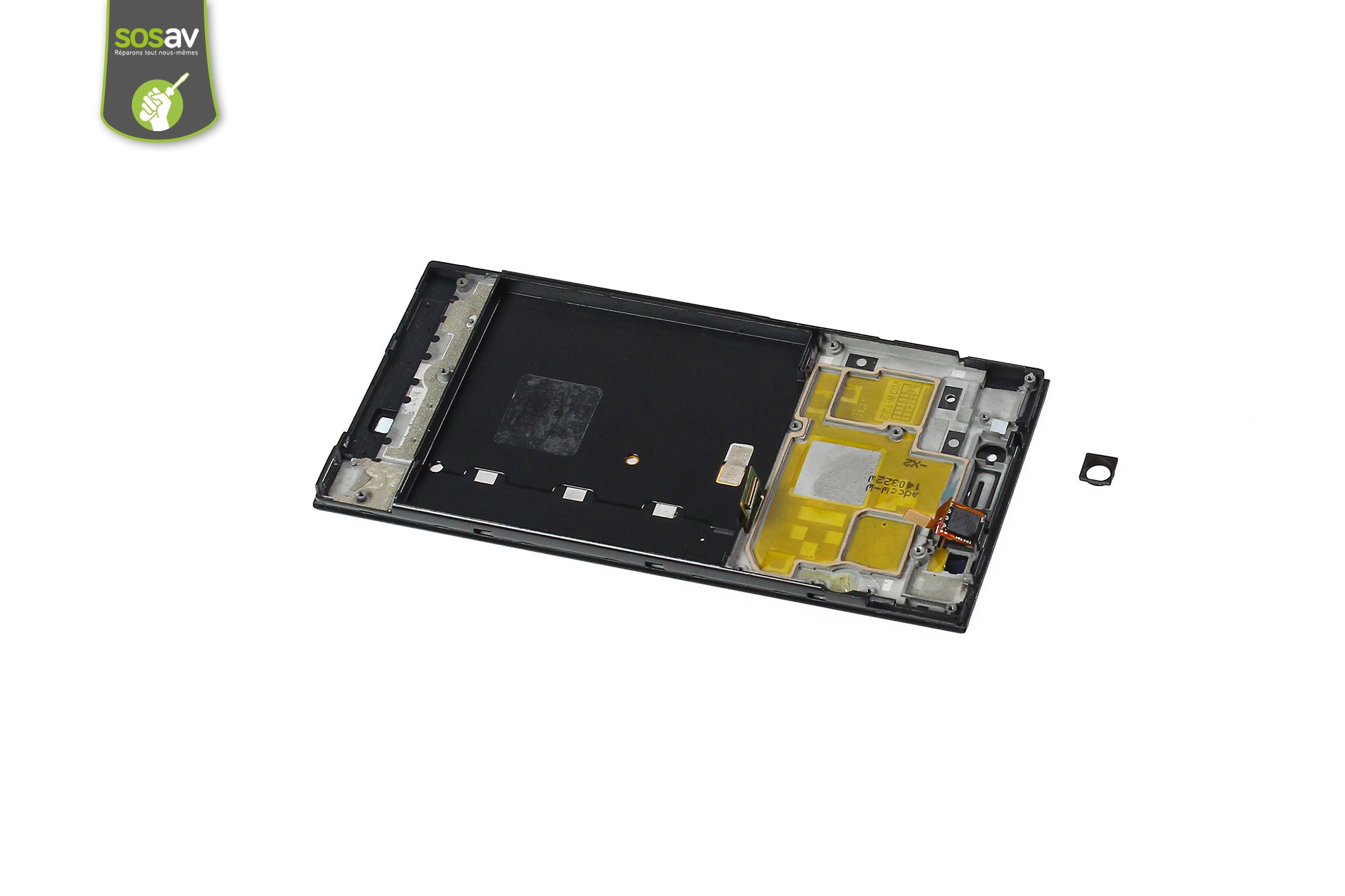

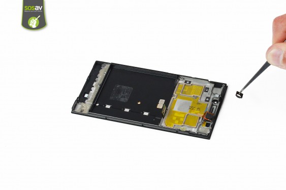

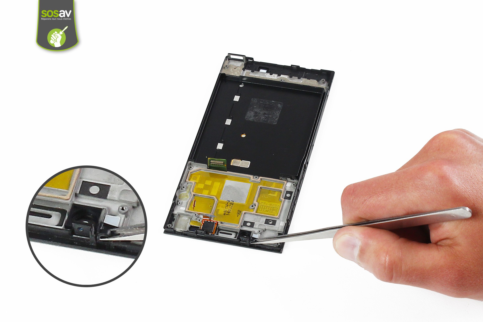

Toujours à l'aide de la pince, saisissez ensuite le caoutchouc de protection de l'objectif de la caméra avant et retirez-le.
