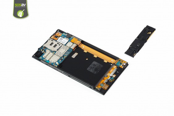

Réutilisez la spatule en nylon afin de déclipser délicatement le haut-parleur externe.Procédez ensuite à son retrait.Le haut-parleur externe de votre Xiaomi Mi3 est désormais démonté.

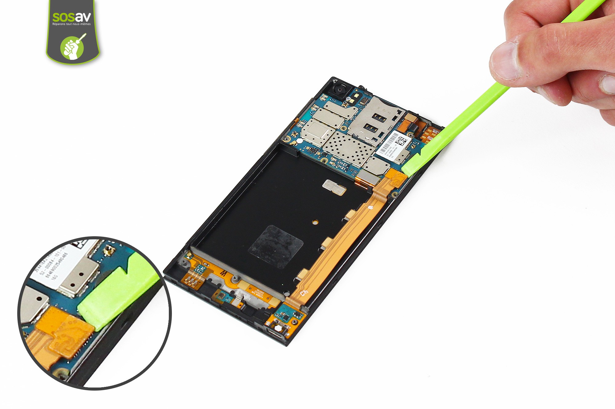

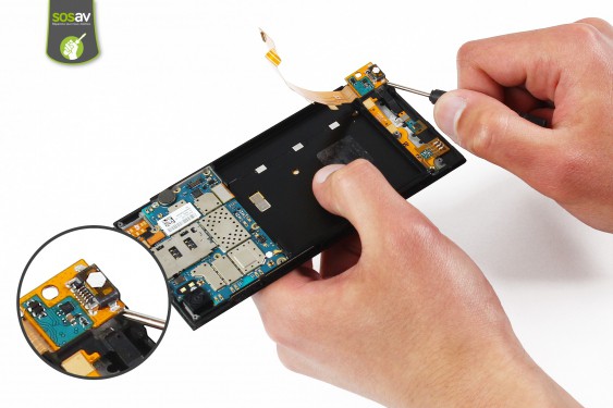

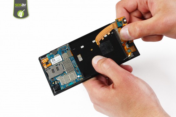

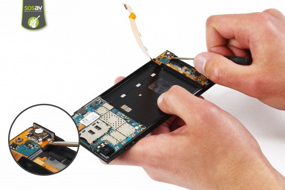

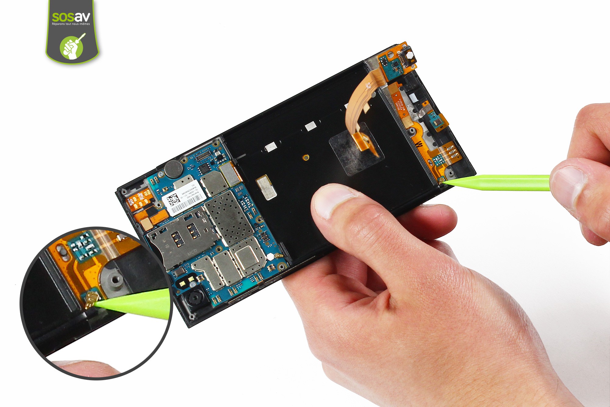

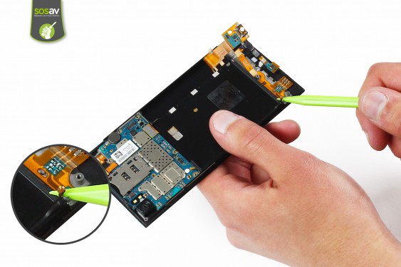

Conservez la spatule en nylon pour déconnecter la nappe du connecteur de charge de la carte mère.Utilisez ensuite un tournevis plat afin de décoller très délicatement la partie de la nappe comprenant le connecteur MicroUSB de la carte mère.

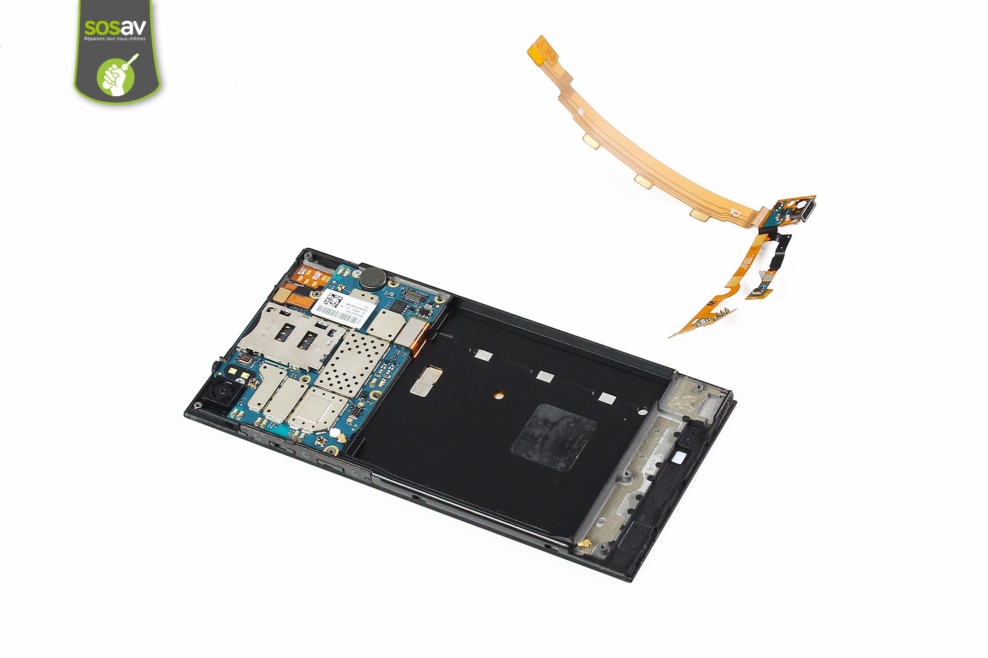

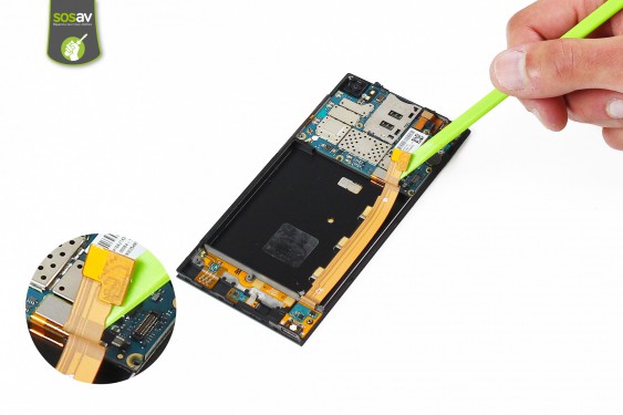

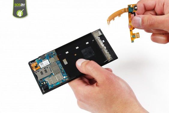

Utilisez la pointe d'une spatule en nylon afin de déconnecter l'antenne GSM du connecteur de charge.Saisissez ensuite le connecteur de charge puis procédez à son retrait.
Le connecteur de charge de votre Xiaomi Mi3 est désormais démonté.Procédez à son remplacement par une pièce neuve si cela est nécessaire.
