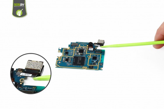

Toujours avec cette spatule en nylon, soulevez doucement la carte mère puis procédez à son retrait à l'aide de la pince.La carte mère de votre Xiaomi Mi3 est désormais partiellement démontée.

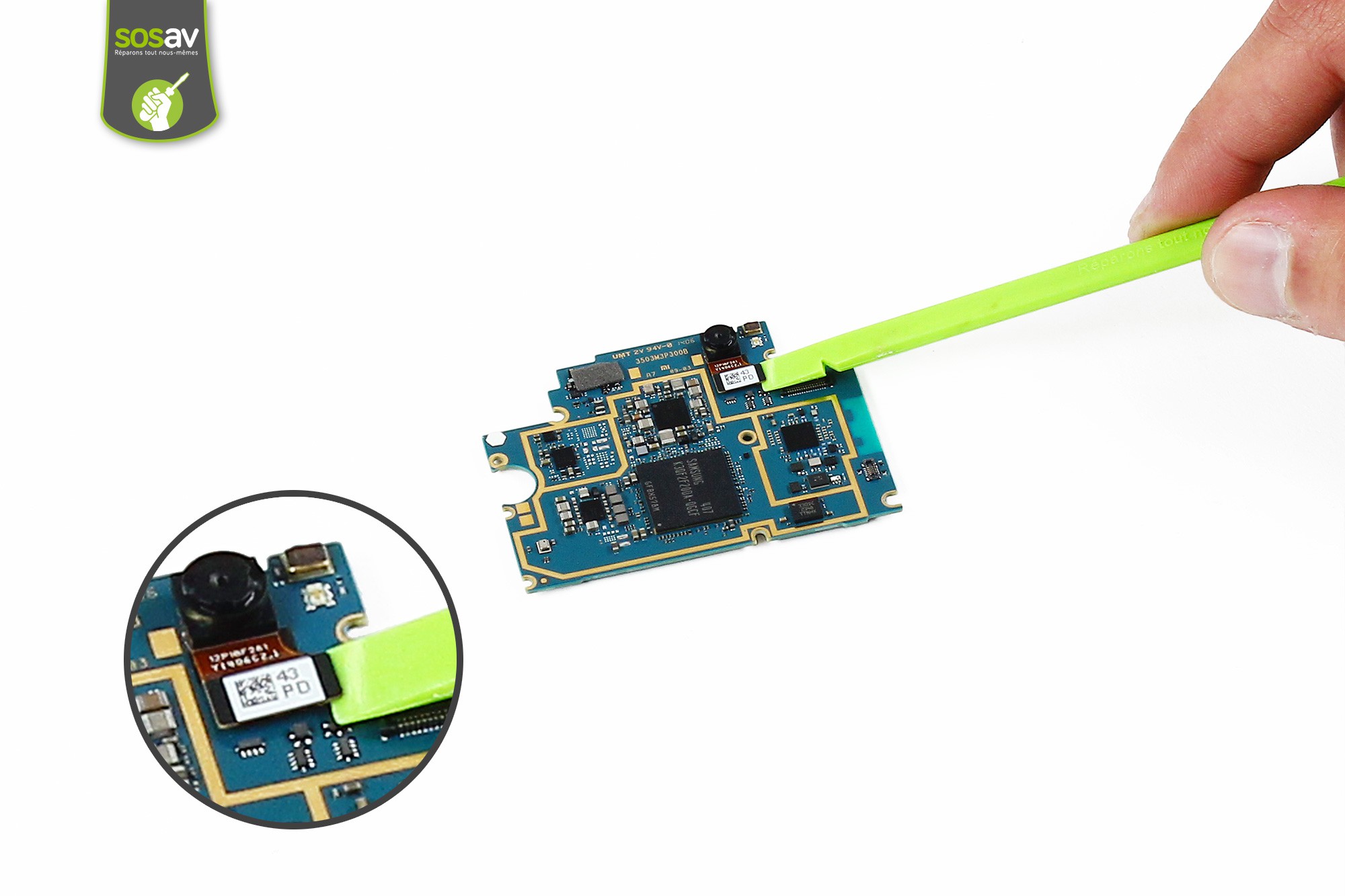

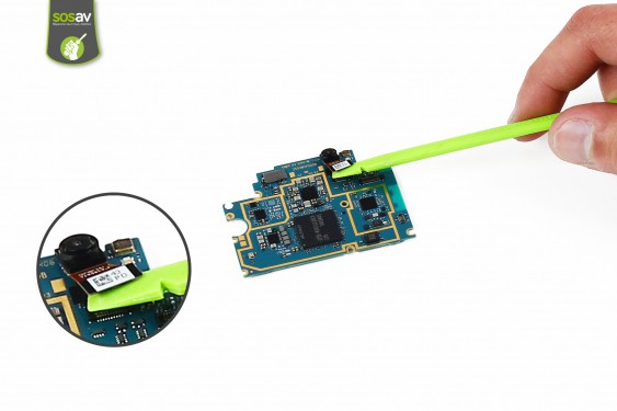

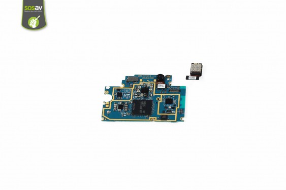

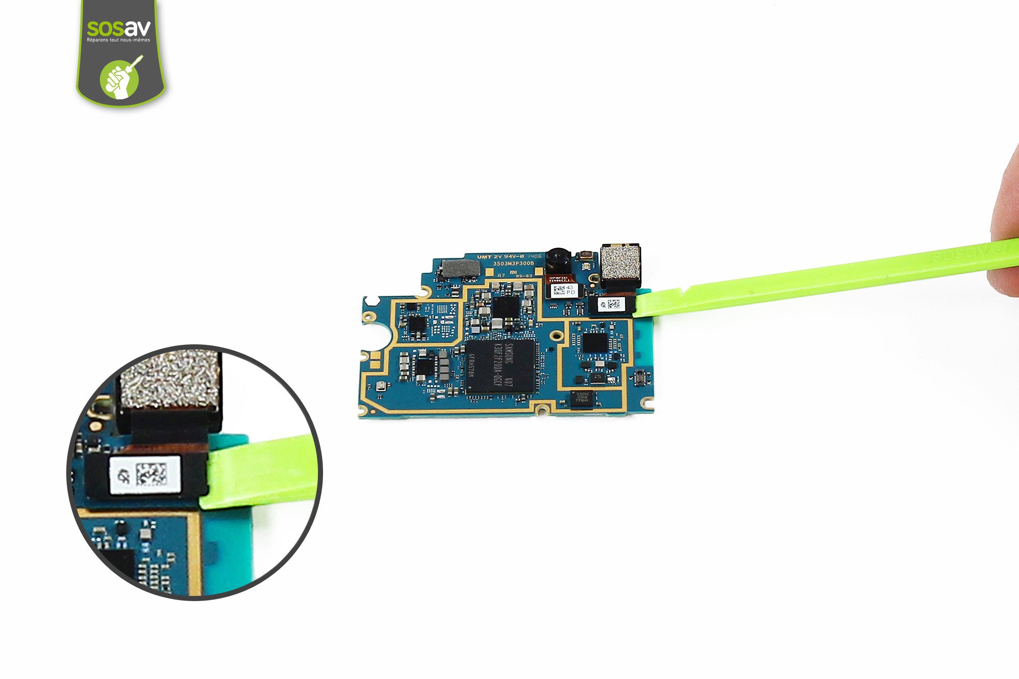

Déconnectez puis retirez la caméra arrière grâce à la spatule en nylon.La caméra arrière de votre Xiaomi Mi3 est désormais démontée.

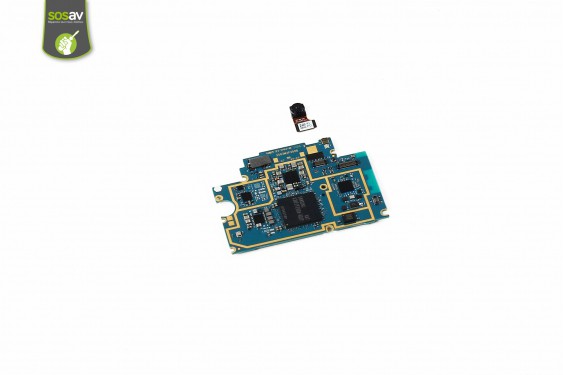

Déconnectez également la caméra avant en vous aidant de cette même spatule.Procédez ensuite à son retrait.
La carte mère de votre Xiaomi Mi3 est désormais démontée.Procédez à son remplacement par une pièce neuve si cela est nécessaire.
