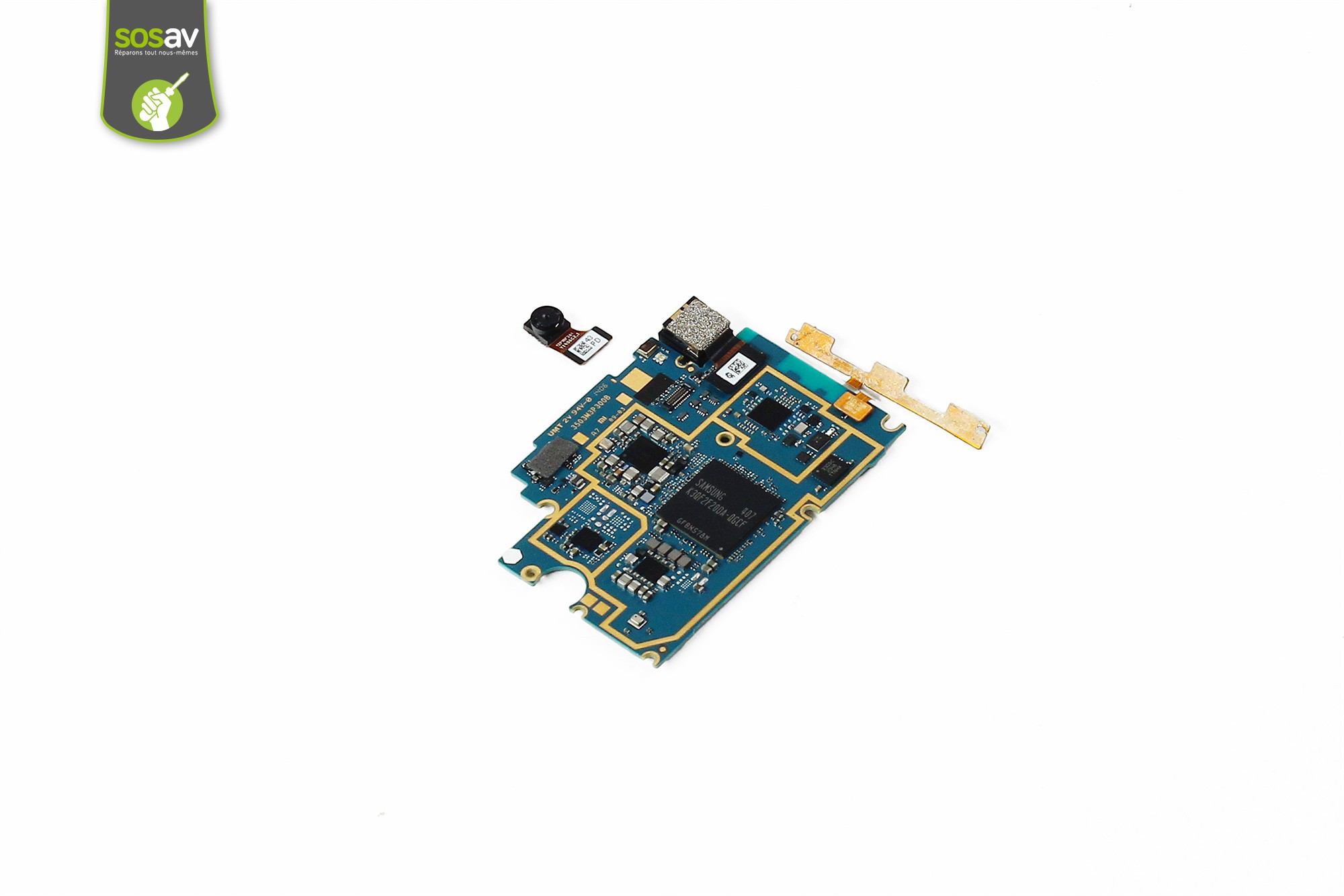

Utilisez la spatule en nylon afin de soulever délicatement la carte mère puis procédez à son retrait à l'aide d'une pince.La carte mère de votre Xiaomi Mi3 est désormais démontée.

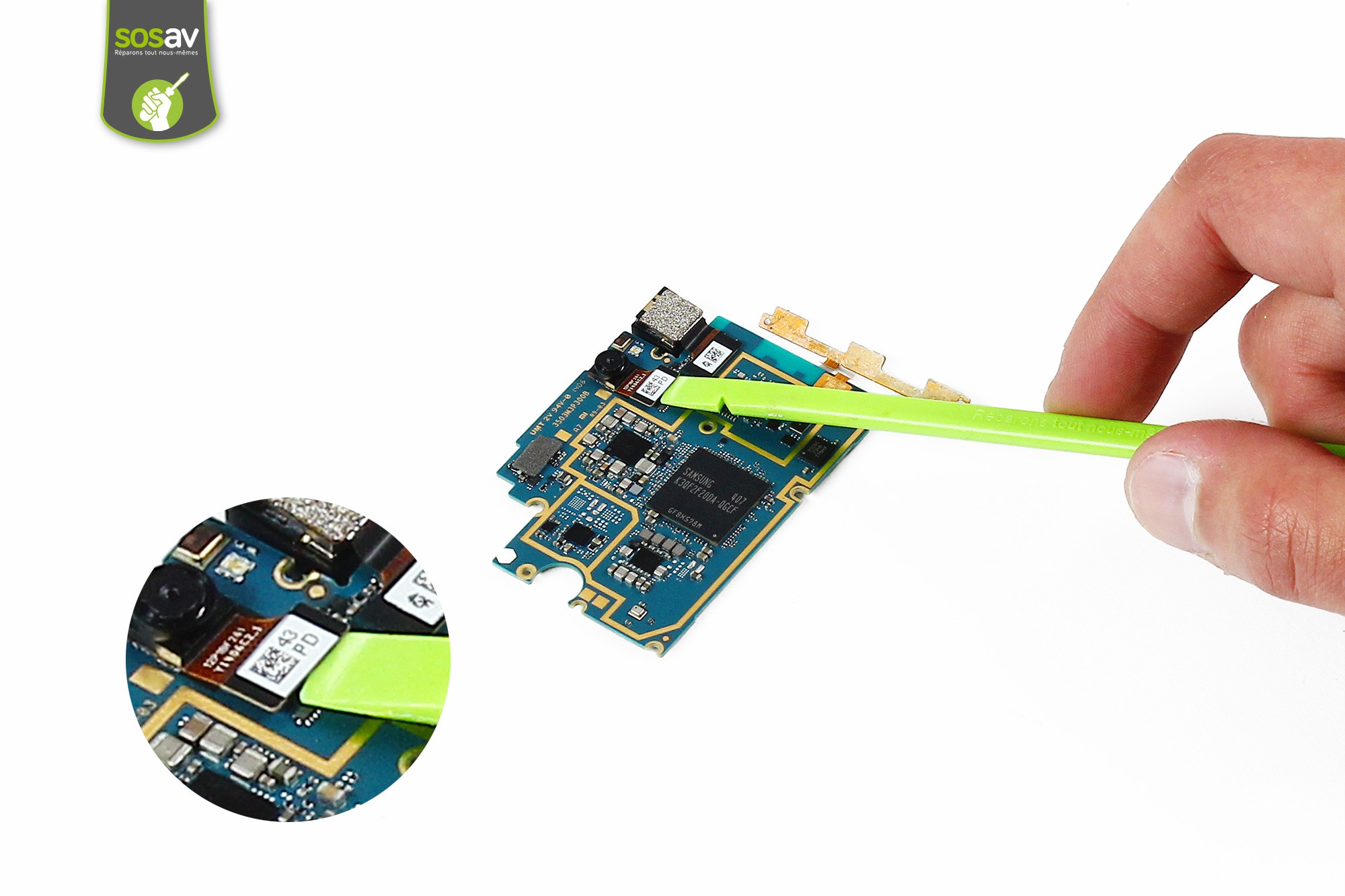

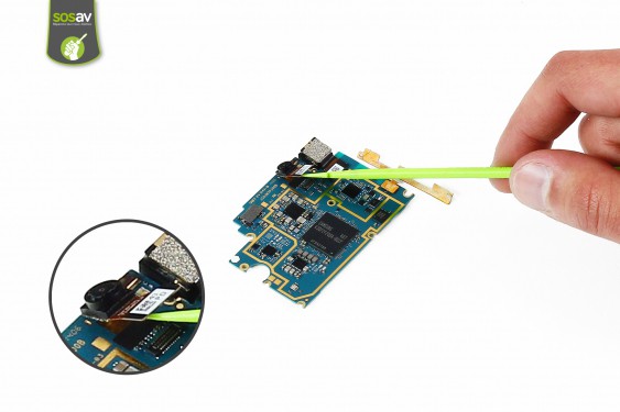

Conservez la spatule en nylon pour déconnecter la caméra arrière puis procédez à son retrait.
La caméra avant de votre Xiaomi Mi3 est désormais démontée.Procédez à son remplacement par une pièce neuve si cela est nécessaire.
