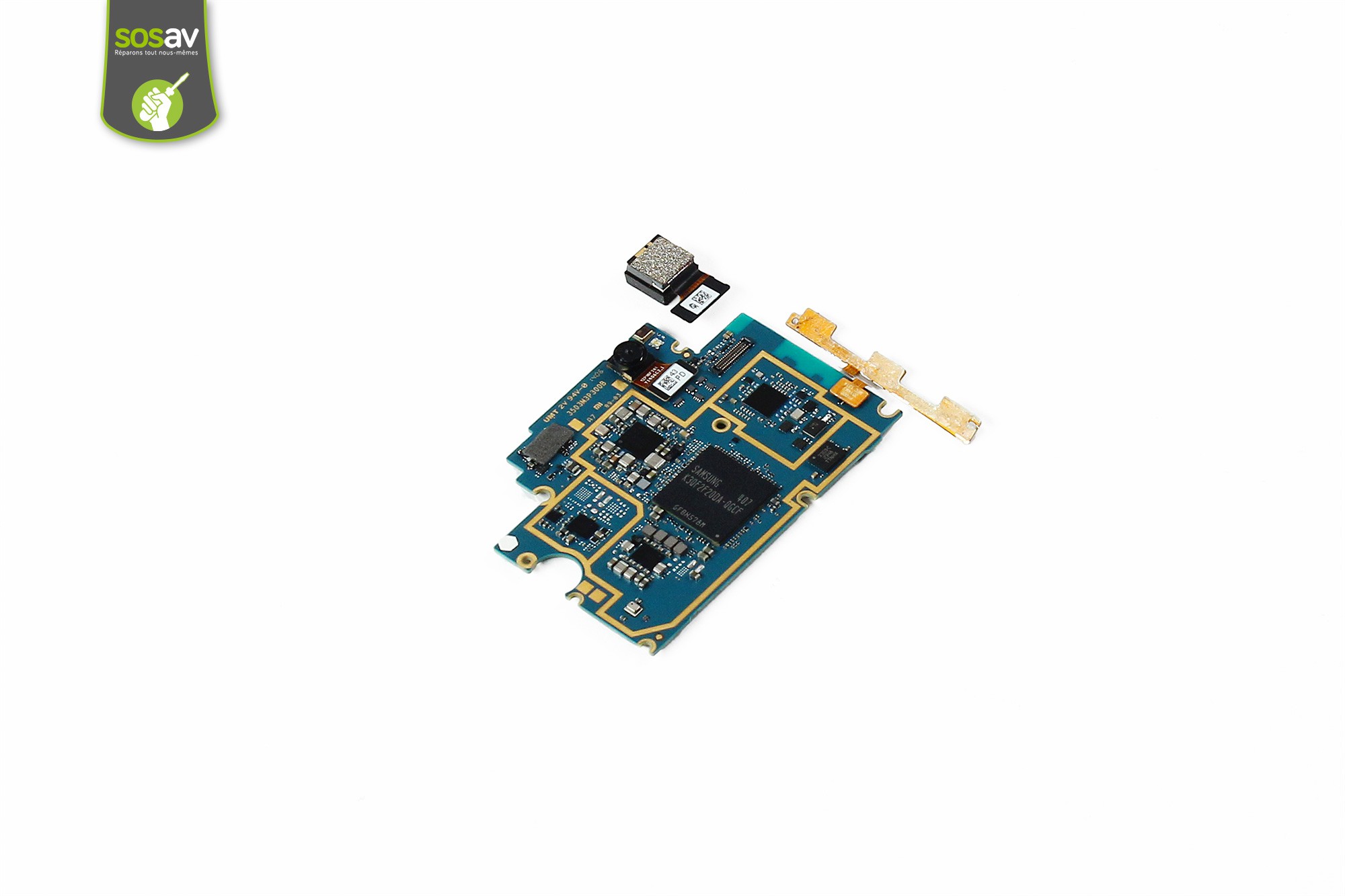

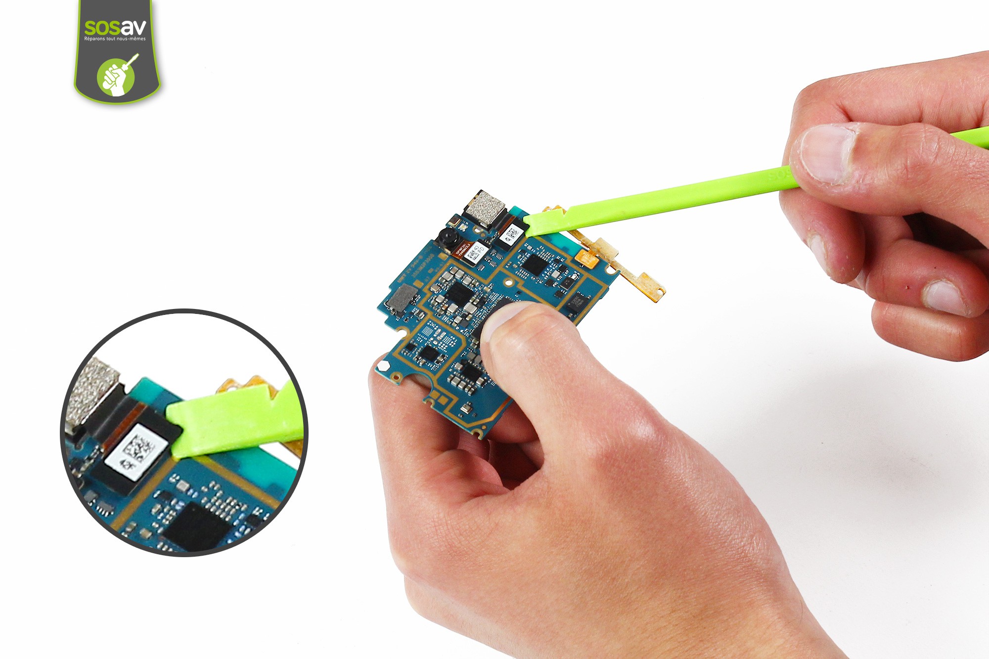

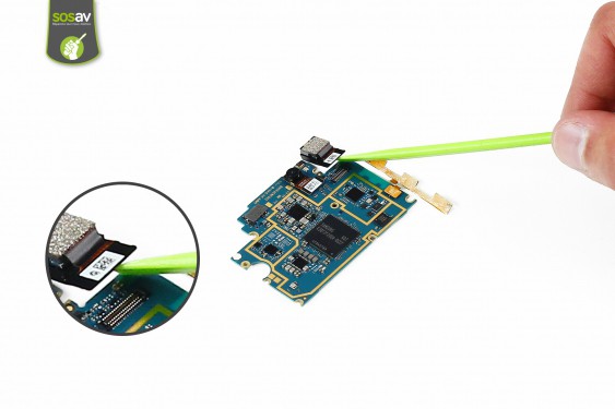

Avec la spatule en nylon, déconnectez la caméra arrière puis retirez-la.
La caméra arrière de votre Xiaomi Mi3 est désormais démontée.Procédez à son remplacement par une pièce neuve si cela est nécessaire.
