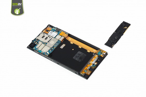

Servez-vous de la spatule en nylon afin de déclipser délicatement le haut-parleur externe.Procédez ensuite à son retrait.Le haut-parleur externe de votre Xiaomi Mi3 est désormais démonté.

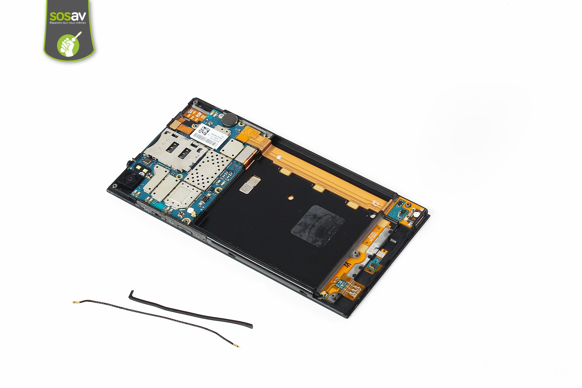

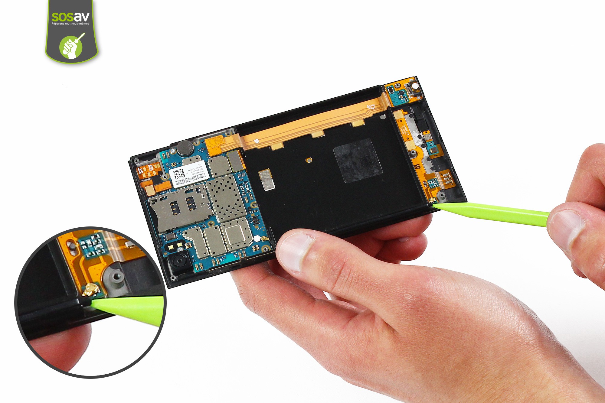

Avec la pointe de la spatule en nylon, déconnectez les deux extrémités du câble d'interconnexion GSM, côté carte mère et côté connecteur de charge.

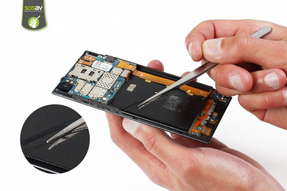

A l'aide d'une pince, saisissez ensuite très délicatement le câble d'interconnexion puis procédez à son retrait du téléphone.
Le câble d'interconnexion GSM du Xiaomi Mi3 est désormais démonté.Procédez à son remplacement par une pièce neuve si cela est nécessaire.
