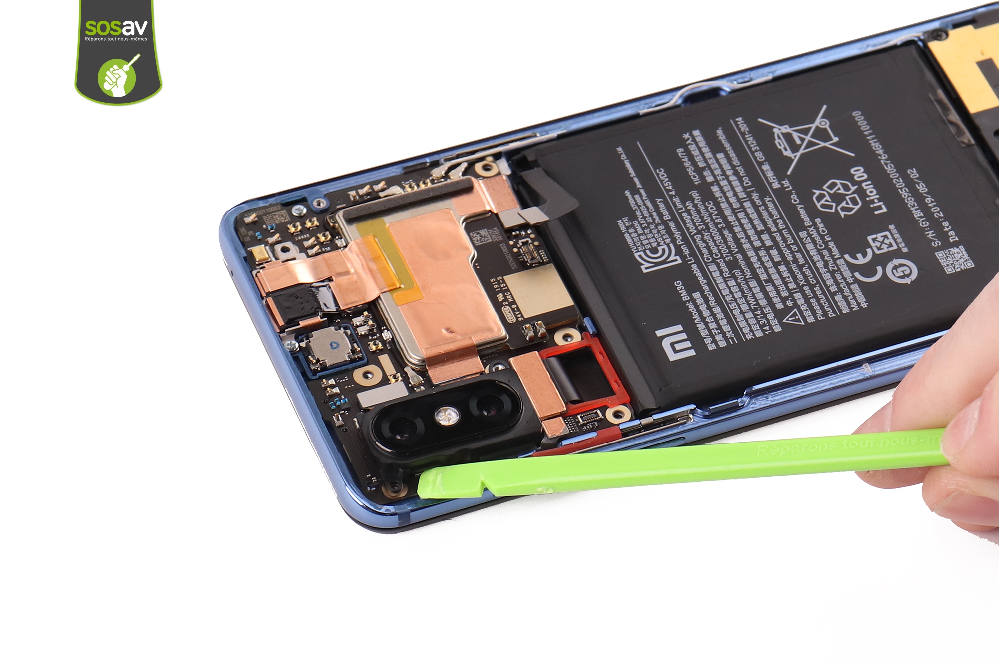

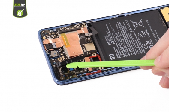

Vous pouvez déclipser la vitre caméra arrière avec la spatule en nylon.

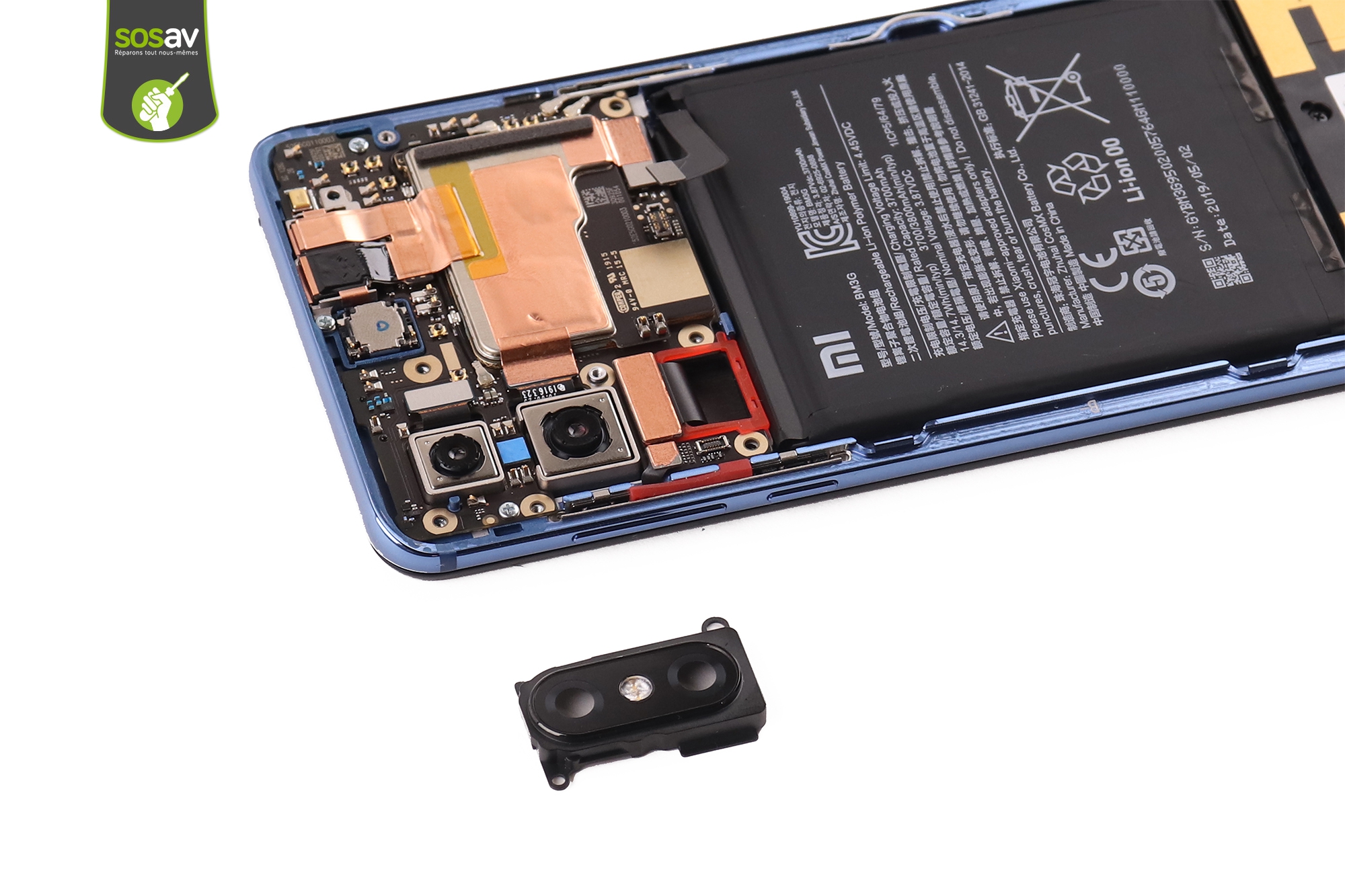

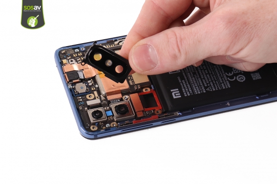

La vitre caméra arrière Xiaomi Mi Mix 3 est démontée.Suivez ce tuto gratuit en cas de vitre cassée !
