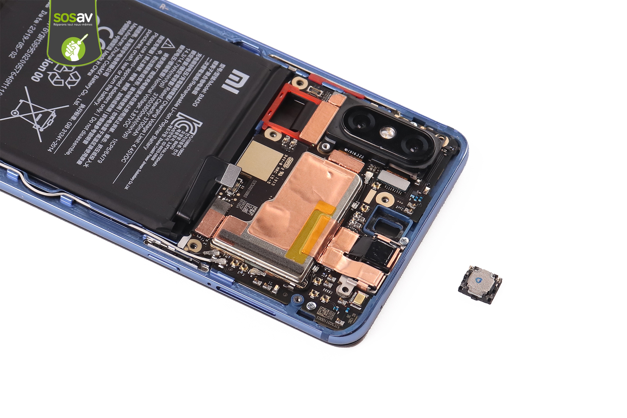

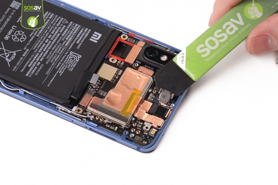

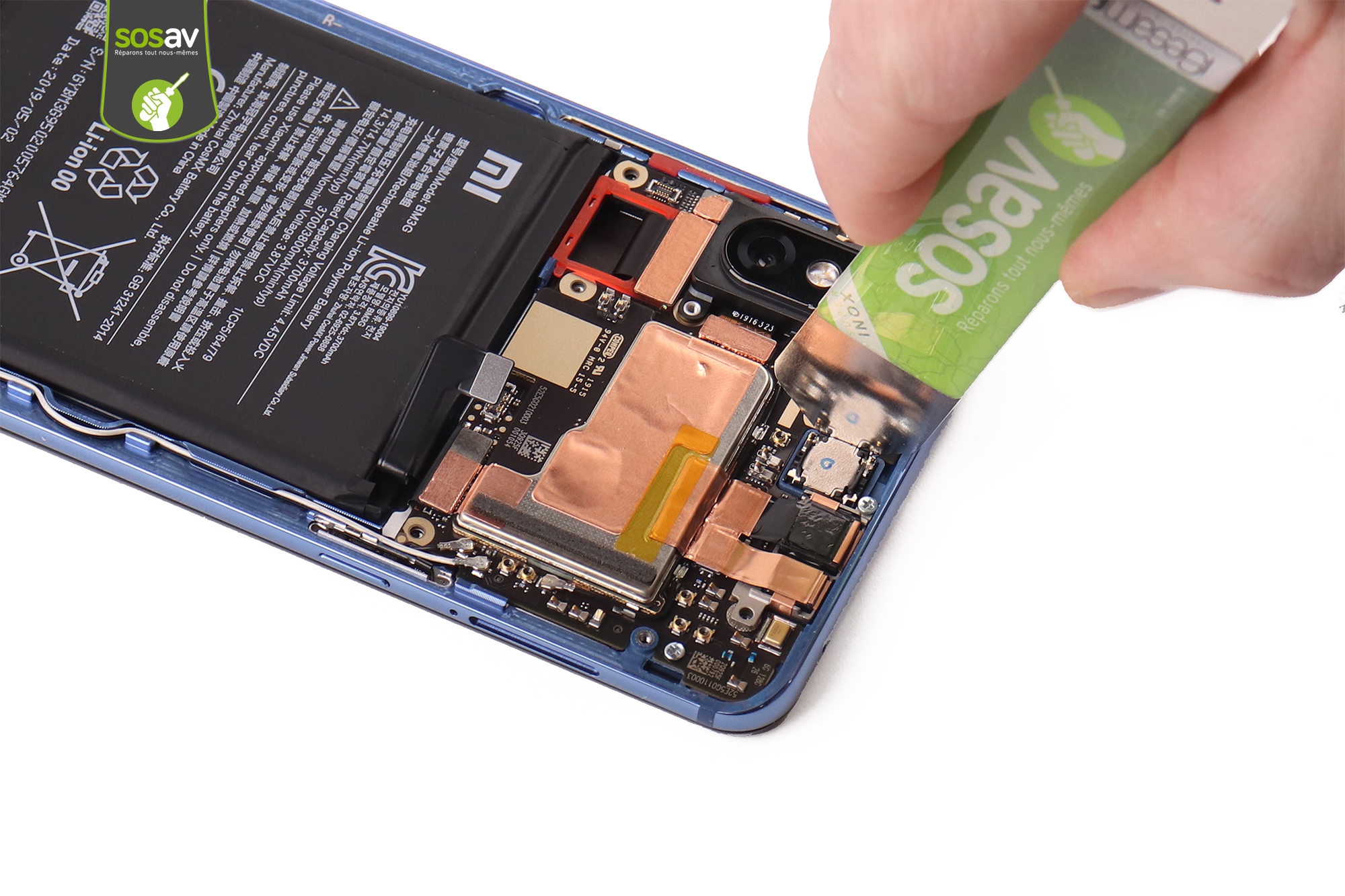

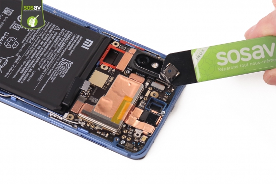

Il ne reste plus qu'à extraire le haut-parleur interne à l'aide de la iSesamo.

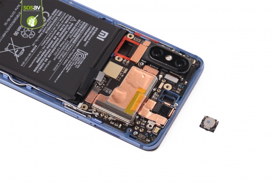

Le haut-parleur interne Xiaomi Mi Mix 3 est déposé.En cas de problème de son lors des appels, suivez ce tuto gratuit pour le remplacer facilement.
Pour remonter votre Xiaomi Mi Mix 3 suivez ce guide en sens inverse.
