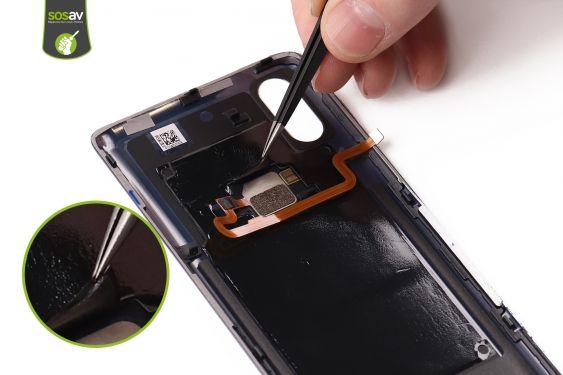

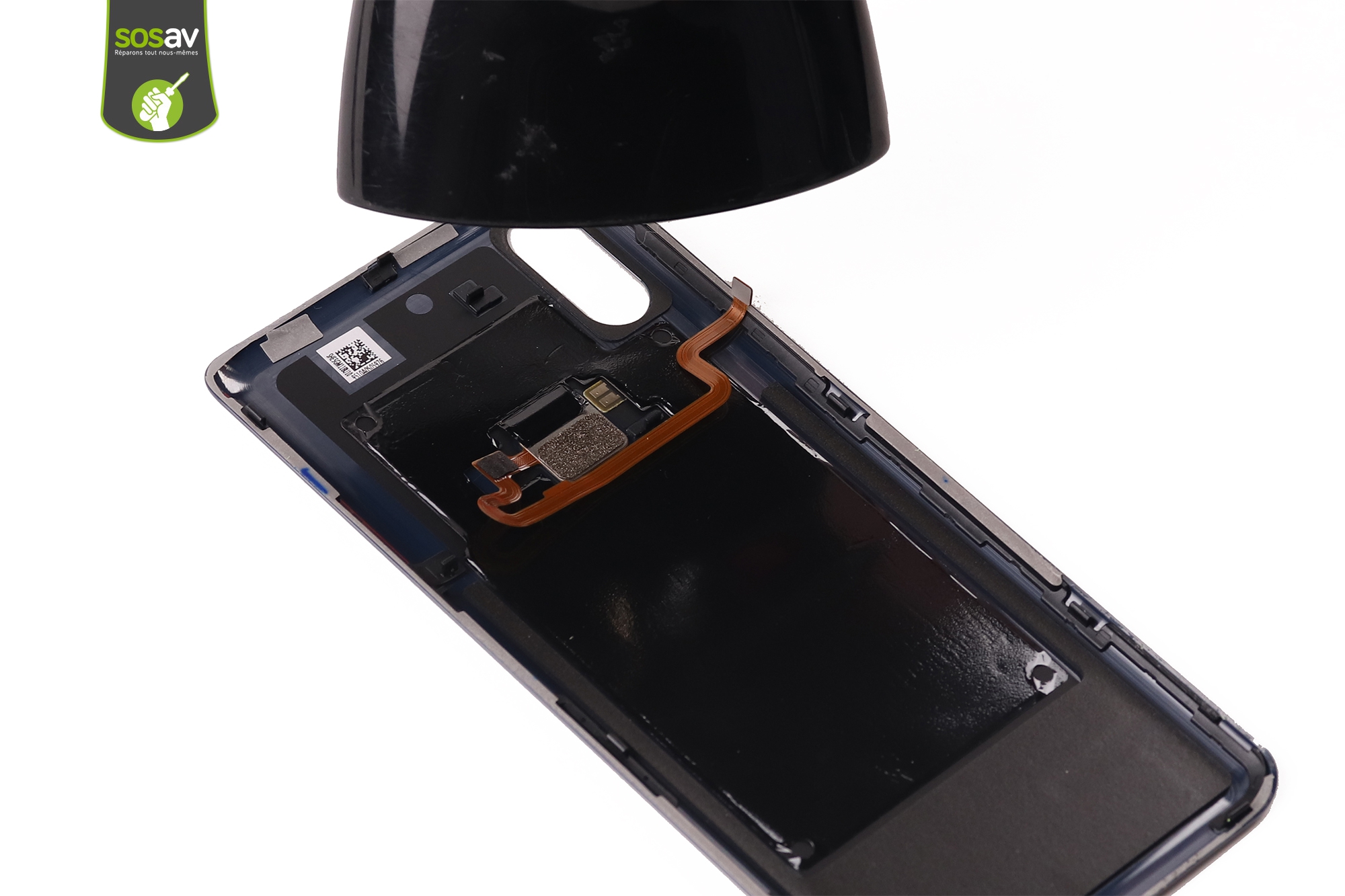

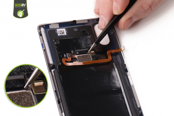

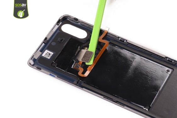

De nouveau avec le sèche-cheveux, chauffez une vingtaine de secondes la nappe du capteur d'empreinte pour faciliter son retrait.Utilisez la pince plate pour décoller le sticker qui recouvre le capteur.

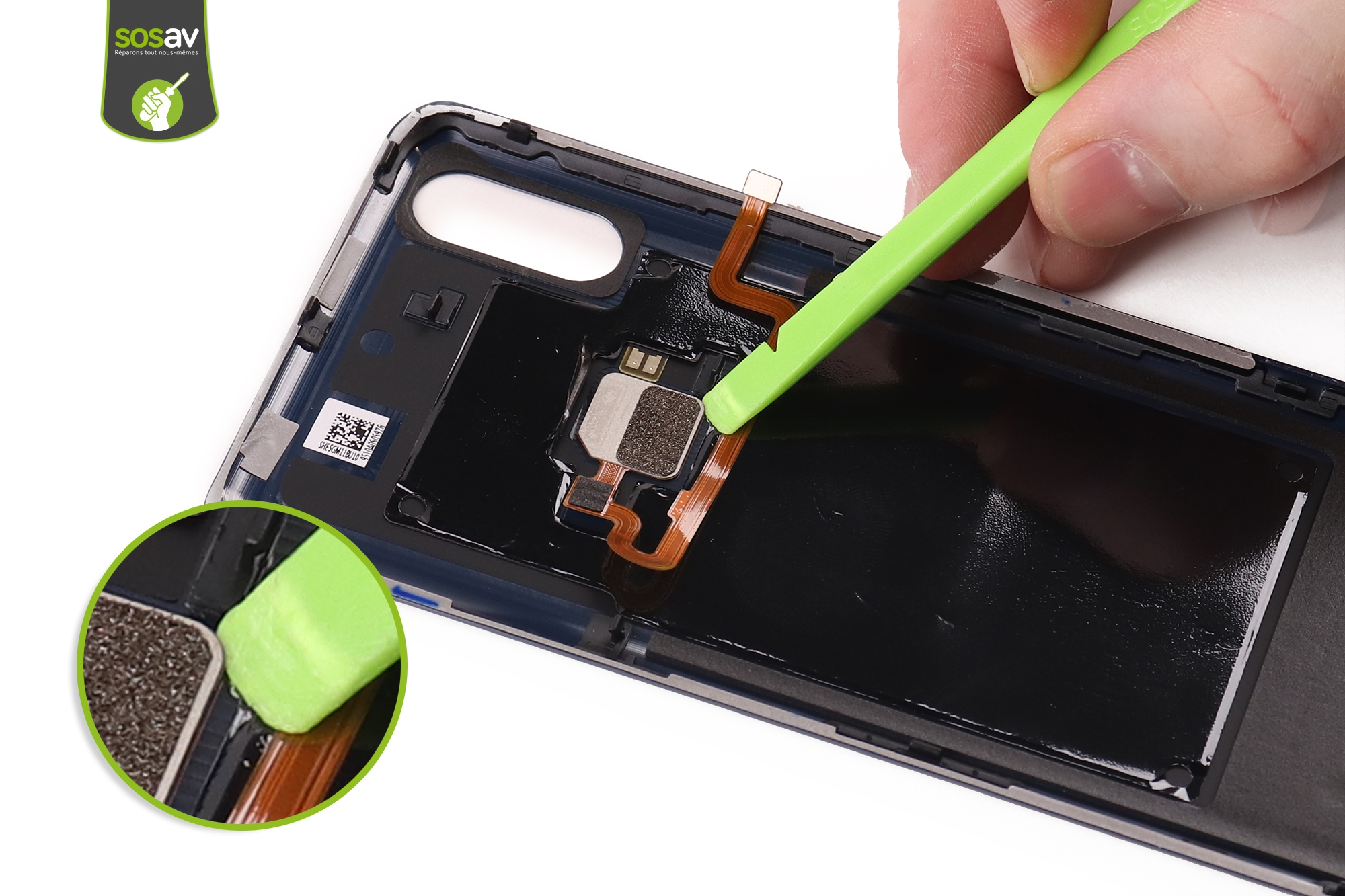

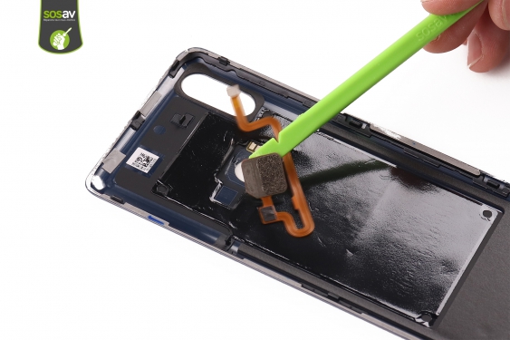

Décollez ensuite le capteur d'empreinte à l'aide de la spatule en nylon.Attention à ne pas déchirer la nappe !

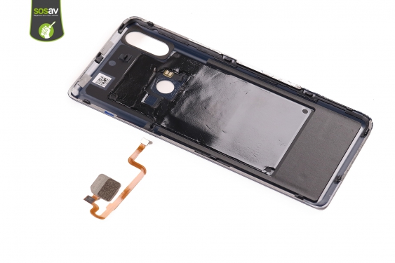

La coque arrière et le capteur d'empreinte Xiaomi Mi Mix 3 sont séparés. Grâce à ce tuto gratuit, vous pouvez changer la coque et/ou le capteur !
