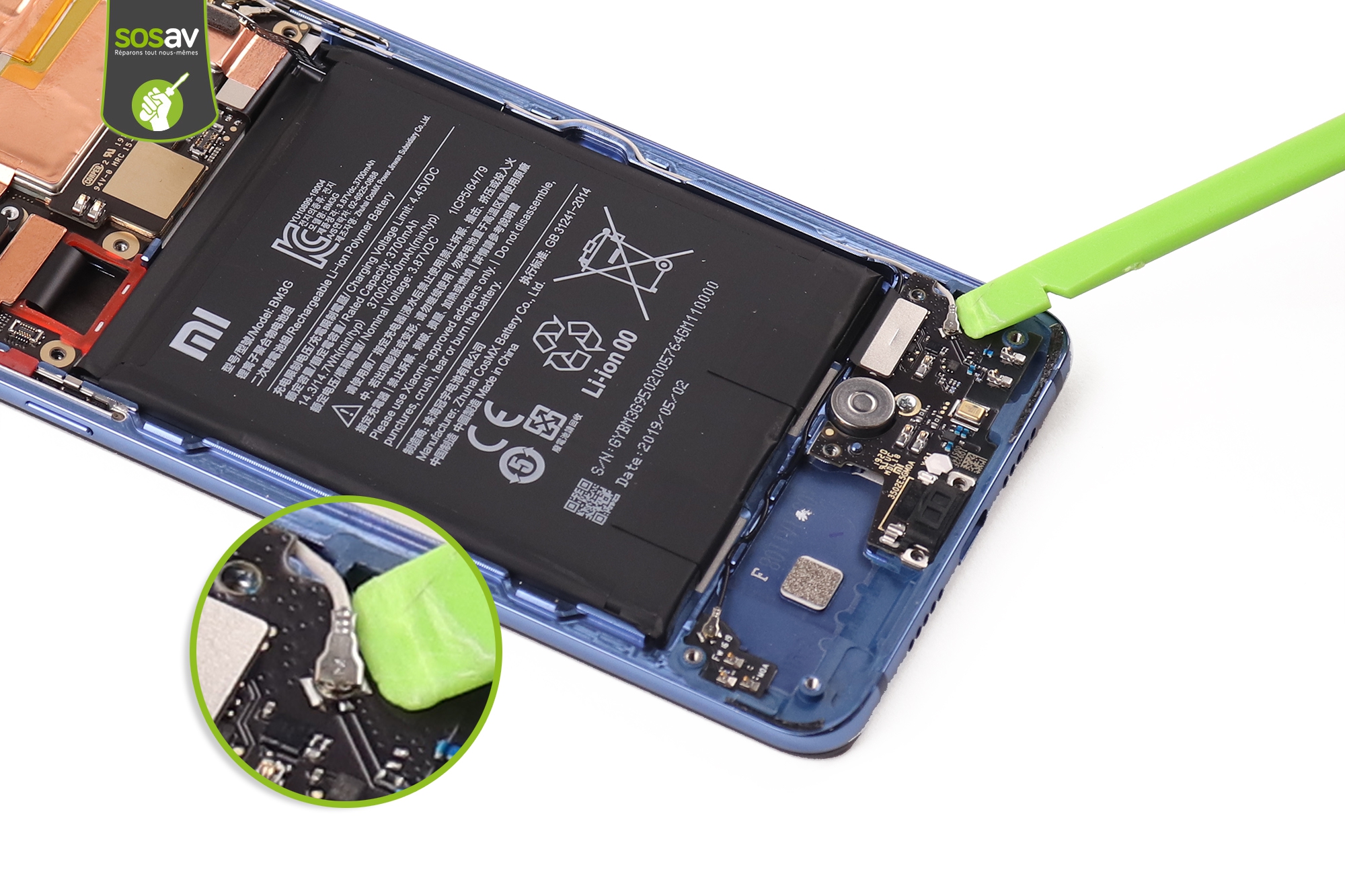

A nouveau avec le tournevis cruciforme, dévissez les 7 vis entourées en rouge. (Photo 1)Sortez ensuite le haut-parleur à l'aide de la spatule en nylon.
Le haut-parleur externe est déposé.

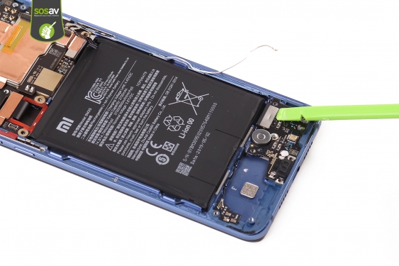

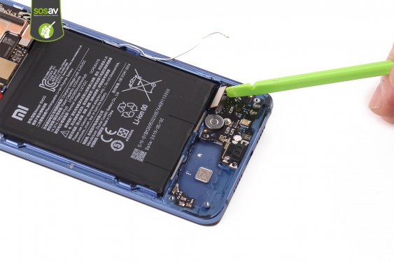

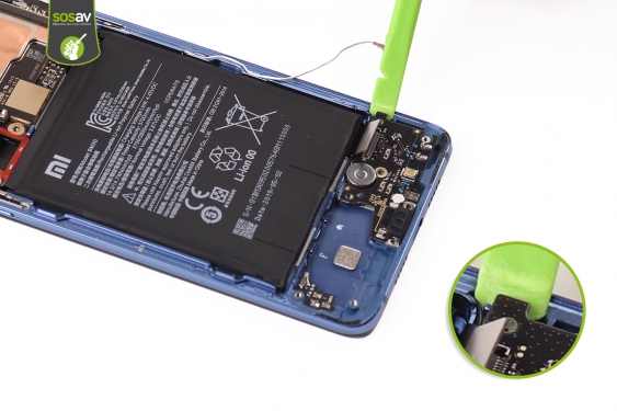

Conservez la spatule en nylon pour débrancher le câble d'interconnexion...... Ainsi que la nappe de liaison.

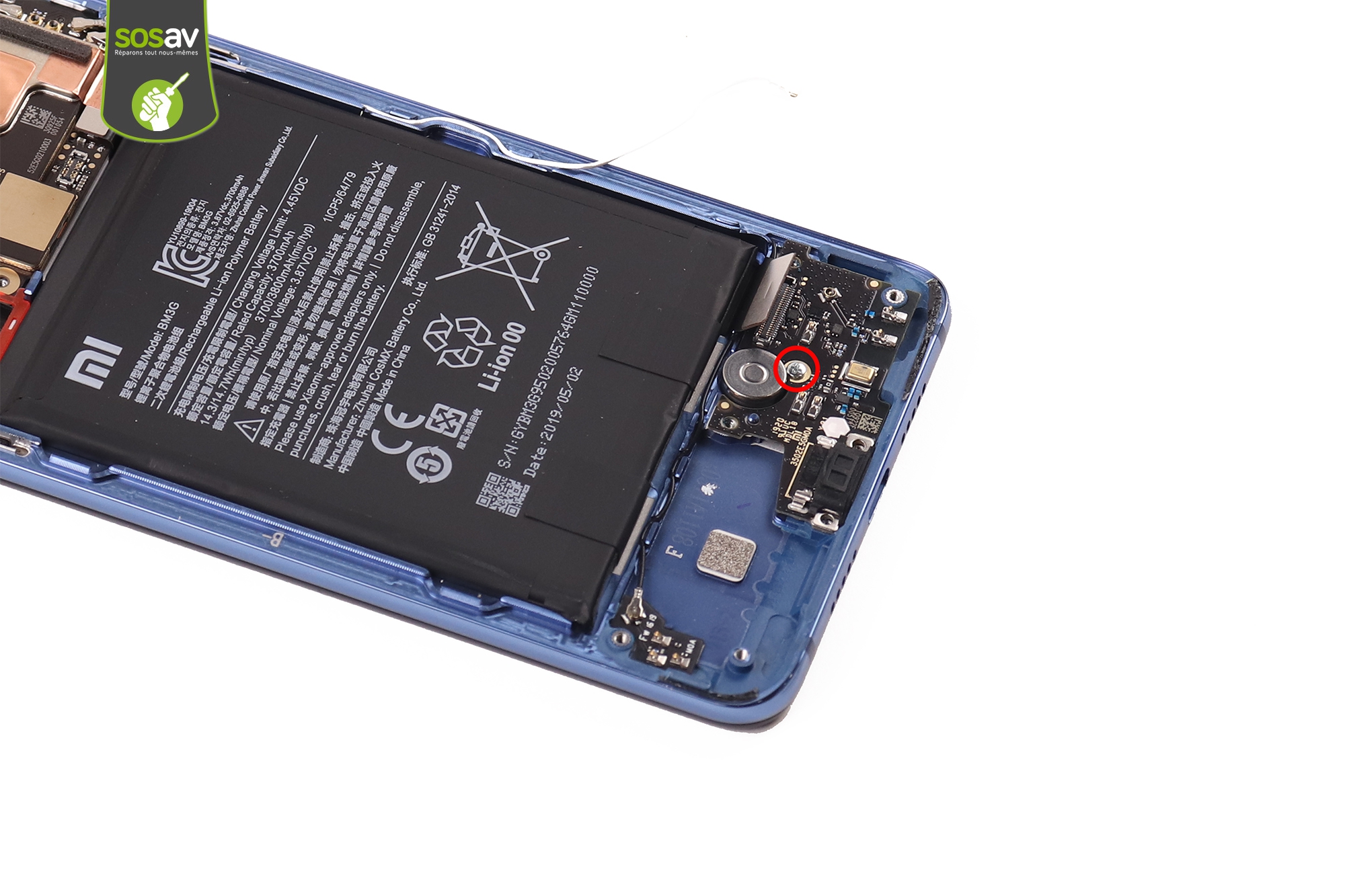

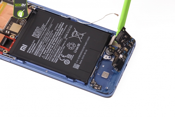

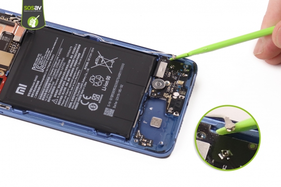

Dévissez ensuite la vis cruciforme entourée en rouge. (Photo 1)Puis faites levier avec la spatule pour sortir le connecteur de charge.

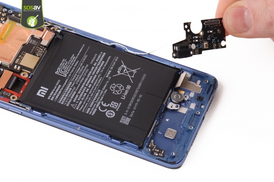

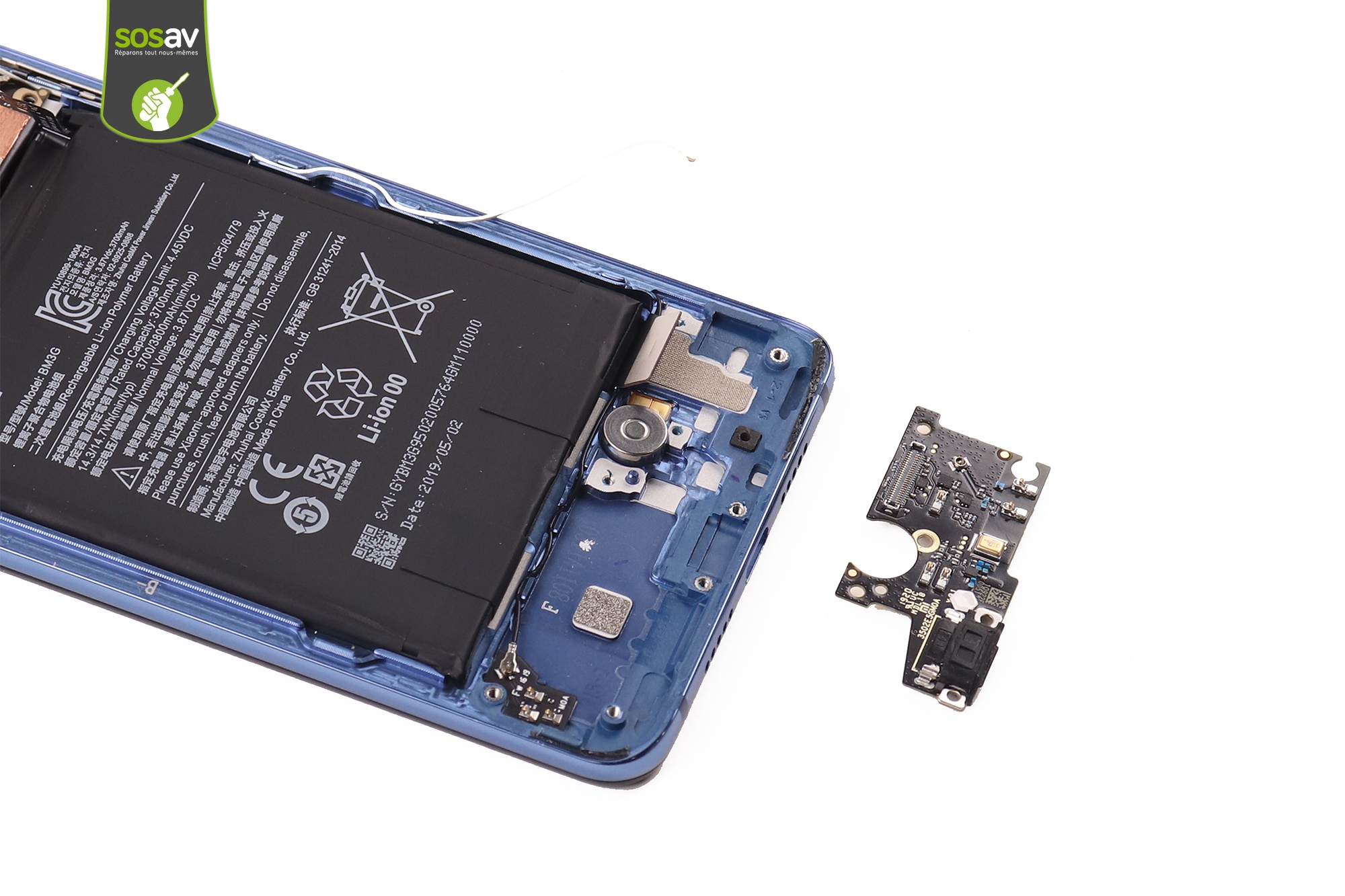

Le connecteur de charge Xiaomi Mi Mix 3 est sorti.En cas de problème de charge, suivez ce tuto gratuit pour le remplacer aisément.
