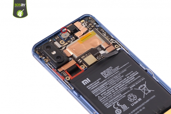

Dévissez les 10 vis cruciformes entourées en rouge. (Photo 1)Puis retirez le cache plastique noir.

Déconnectez la nappe de la caméra avant.Puis dévissez la vis cruciforme entourée en rouge. (Photo 3)
Puis sortez la caméra avant avec la pince.
La caméra avant Xiaomi Mi Mix 3 est déposée.Suivez ce tuto gratuit pour la remplacer en cas de selfies flous !
