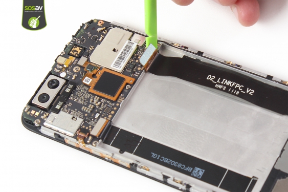

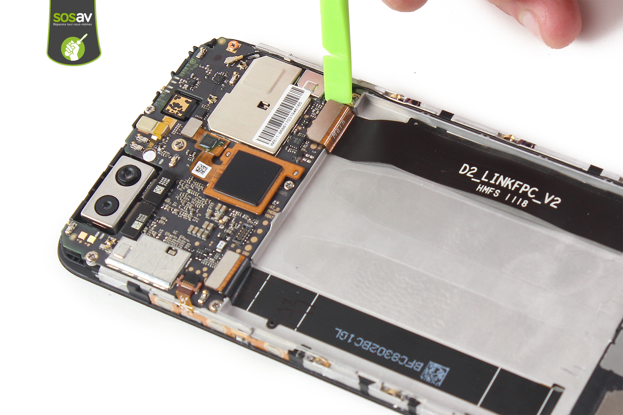

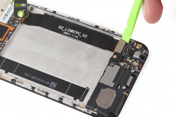

Conservez la spatule en nylon pour débrancher la nappe connecteur de charge côté carte mère.Puis déverrouillez l'autre côté, branché au connecteur de charge.

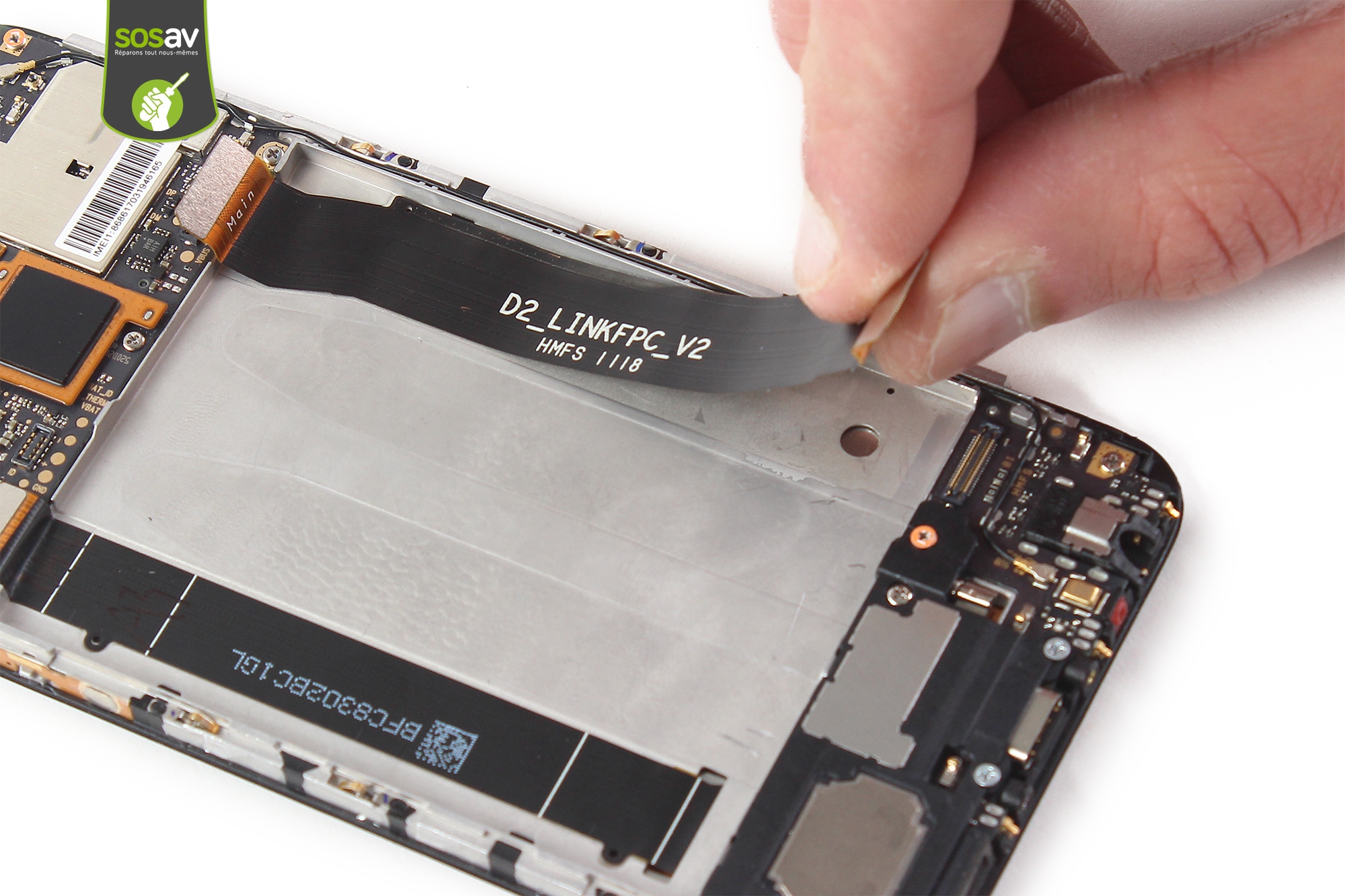

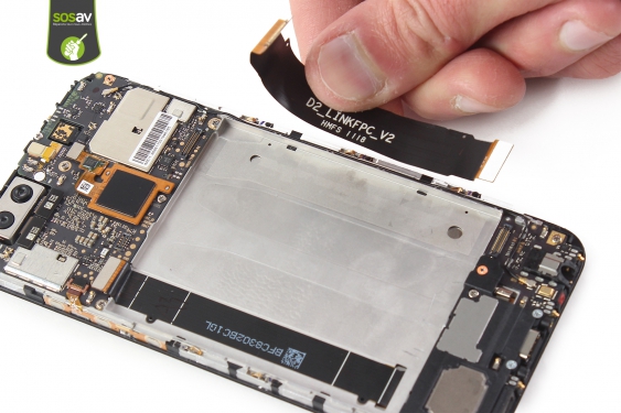

Saisissez puis décollez la nappe du châssis.

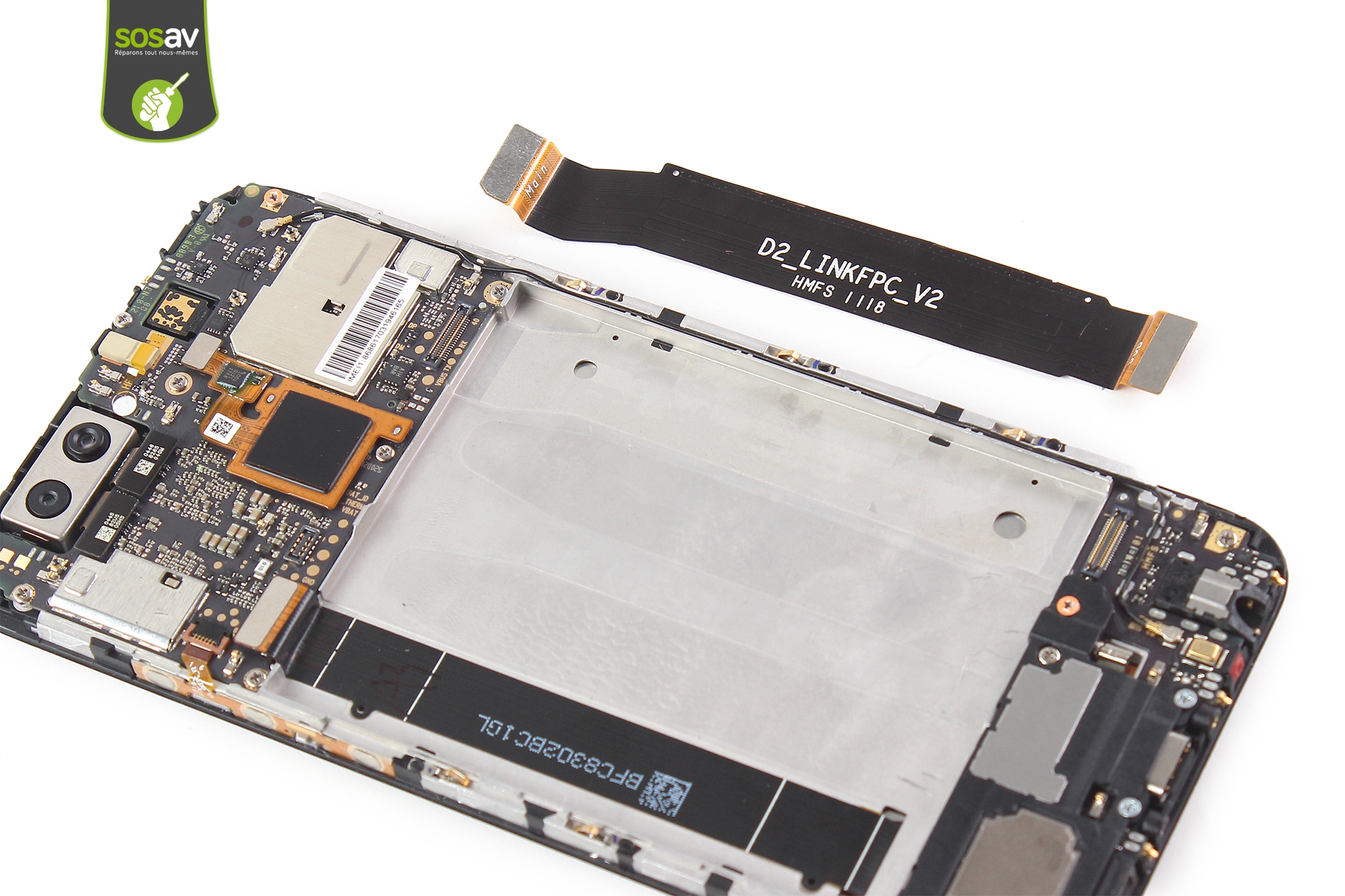

Votre nappe connecteur de charge Xiaomi Mi A1 est à présent démontée.Remplacez-la par une nappe neuve en cas de problème de charge.
