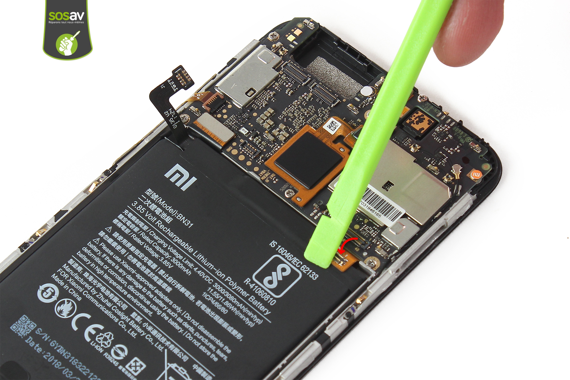

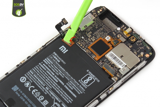

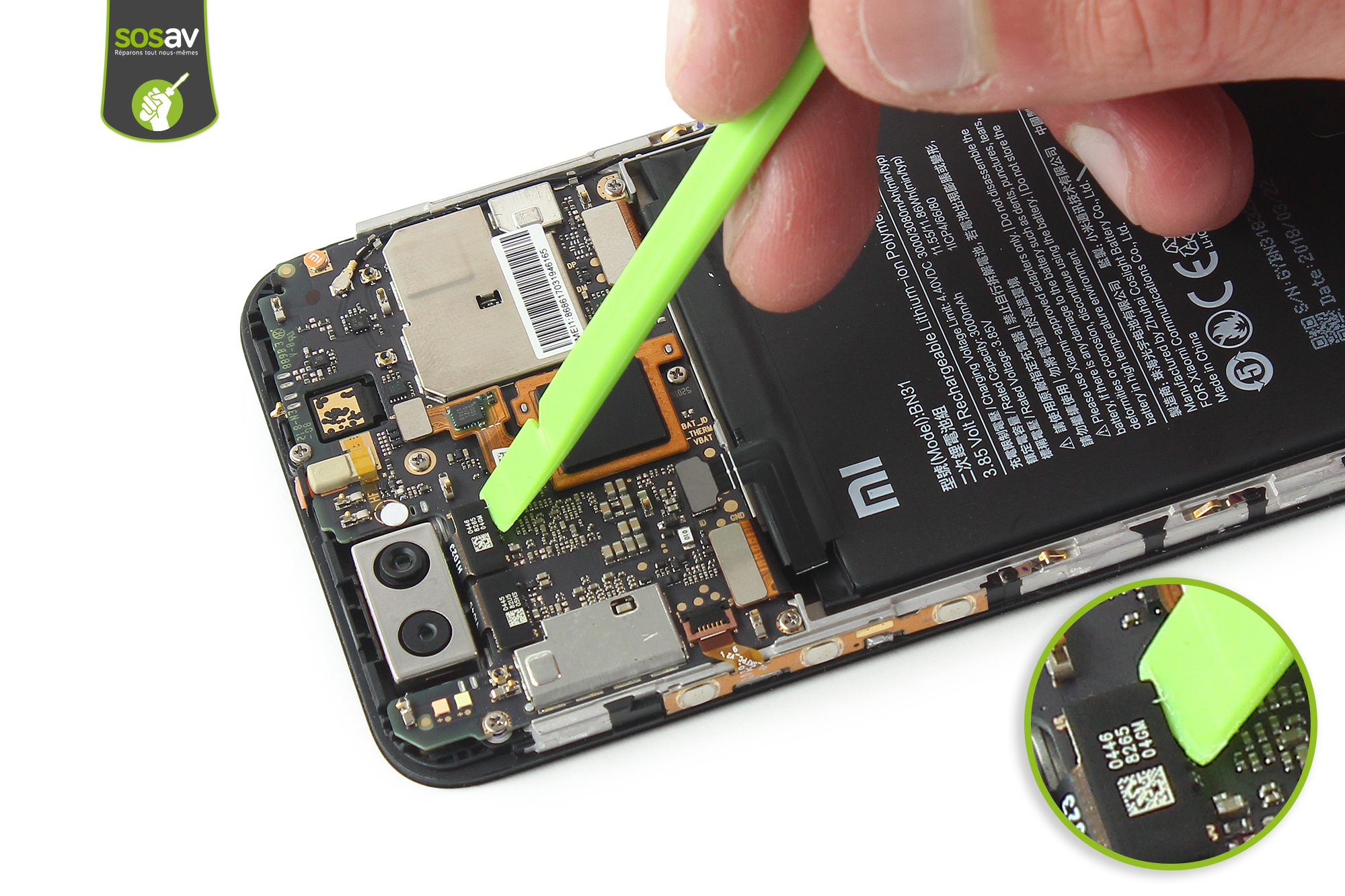

La spatule en nylon attendait avec impatience d'intervenir ! Elle vous servira pour déverrouiller le connecteur de la batterie.Il s'agit d'une précaution pour éviter les courts-circuits au cours du démontage.

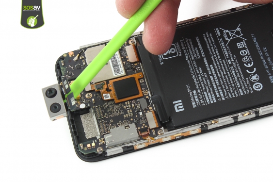

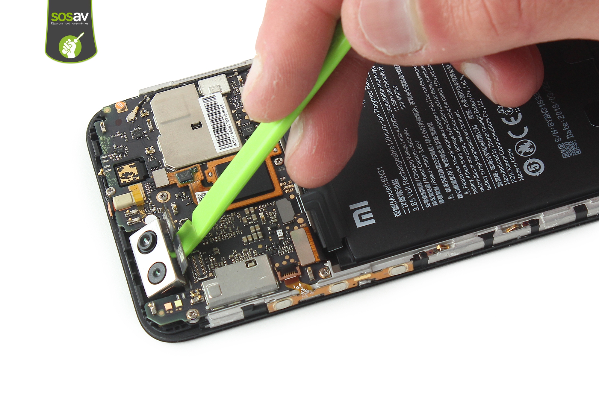

Toujours avec la spatule en nylon, déverrouillez le premier connecteur de la caméra arrière.Puis le second.

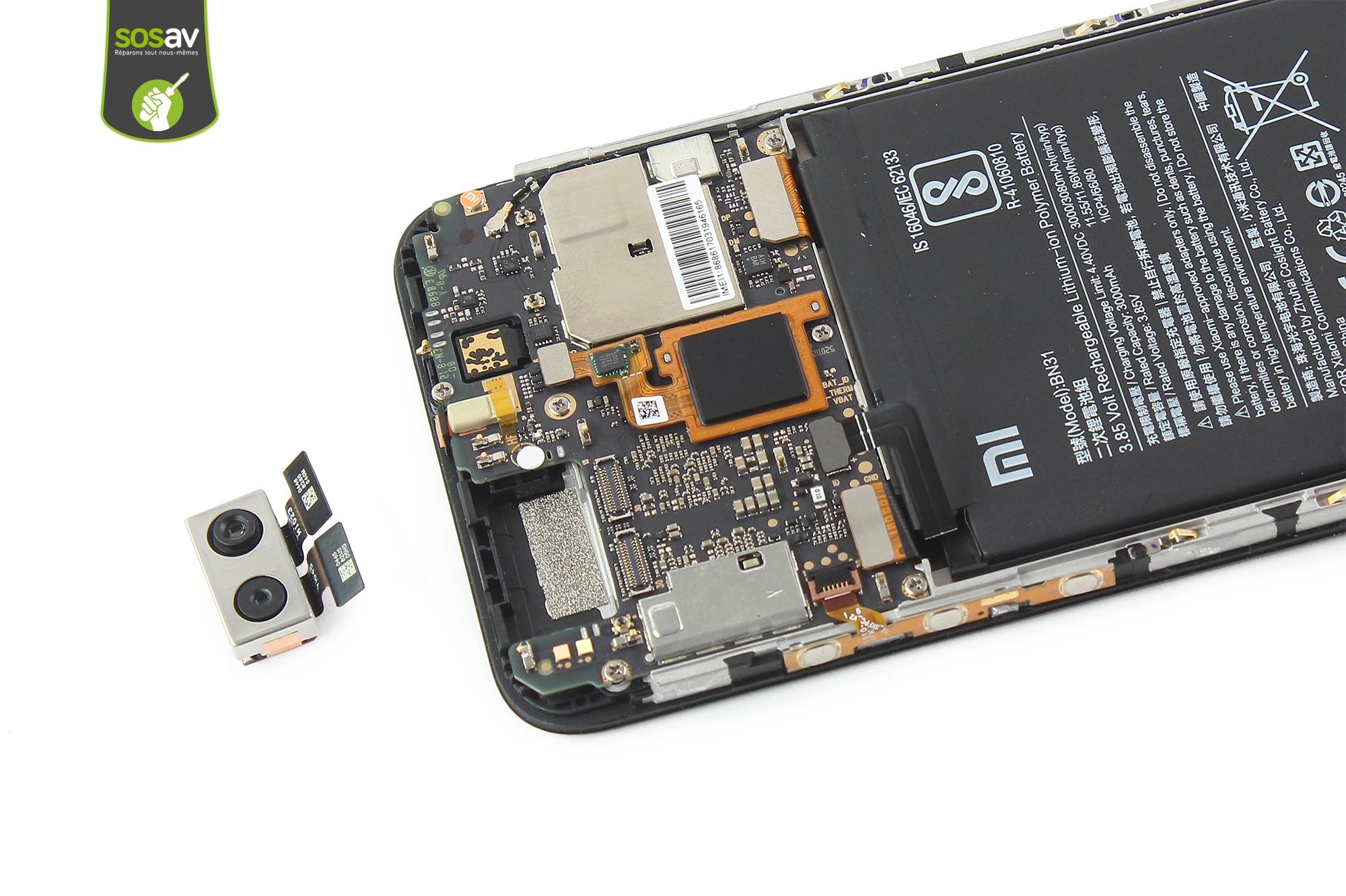

Délogez ensuite tout doucement la caméra de son emplacement.
Votre caméra arrière Xiaomi Mi A1 est à présent déposée.

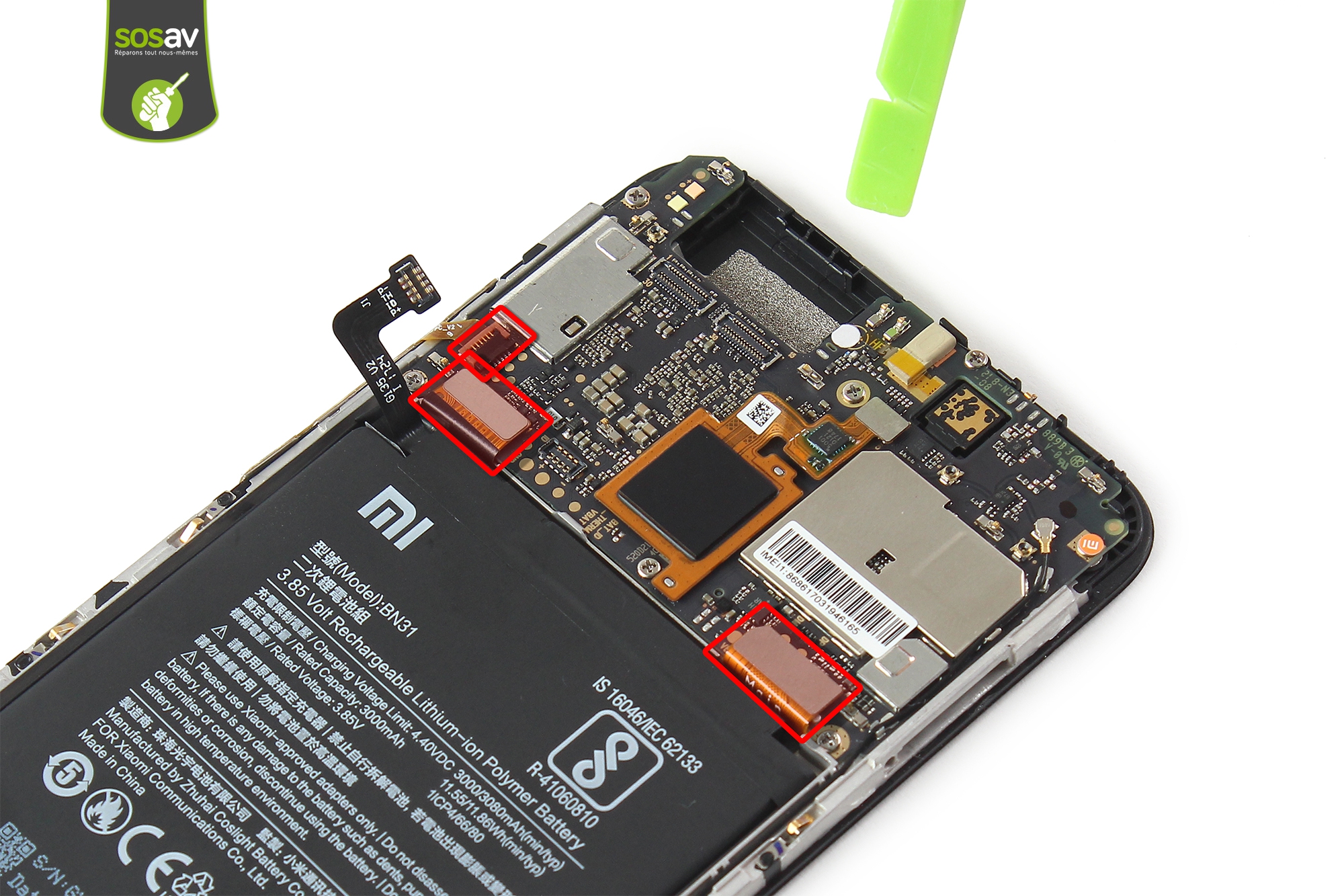

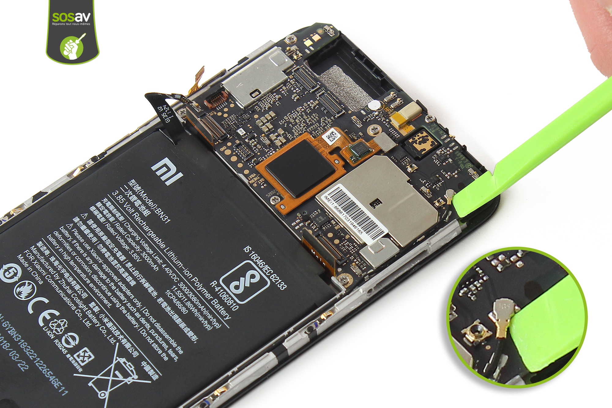

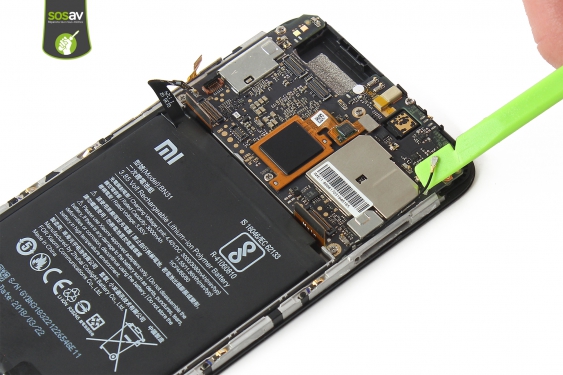

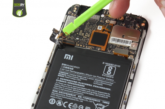

La spatule en nylon trépigne de déconnecter toutes les nappes encadrées en rouge afin de libérer la carte mère.

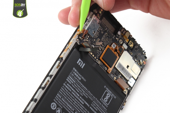

Commencez par déclipser la nappe connecteur de charge.Enchaînez par déverrouiller la nappe de l'écran.Terminez enfin par déconnecter la nappe power et volume. Faites-la ensuite glisser avec la pointe de la spatule en nylon pour la sortir de son connecteur.

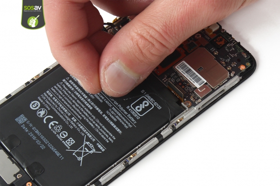

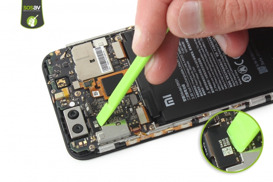

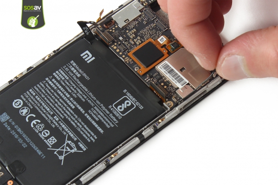

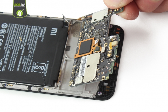

N'oubliez pas de déconnecter le câble d'interconnexion de la carte mère.Saisissez-le pour le décoller de moitié afin de pouvoir extraire la carte mère sans l'endommager.

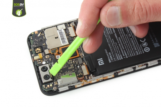

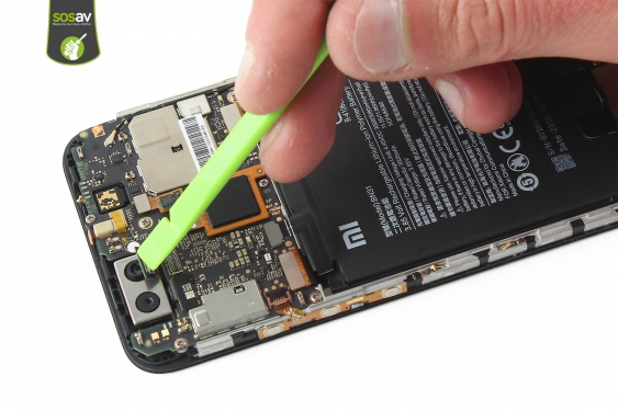

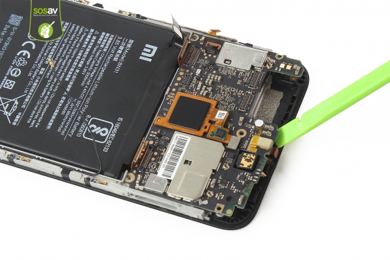

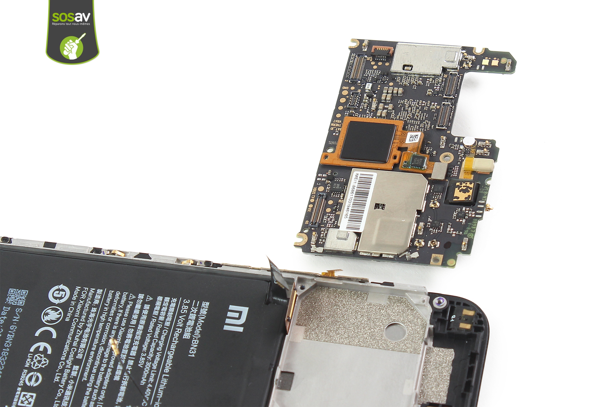

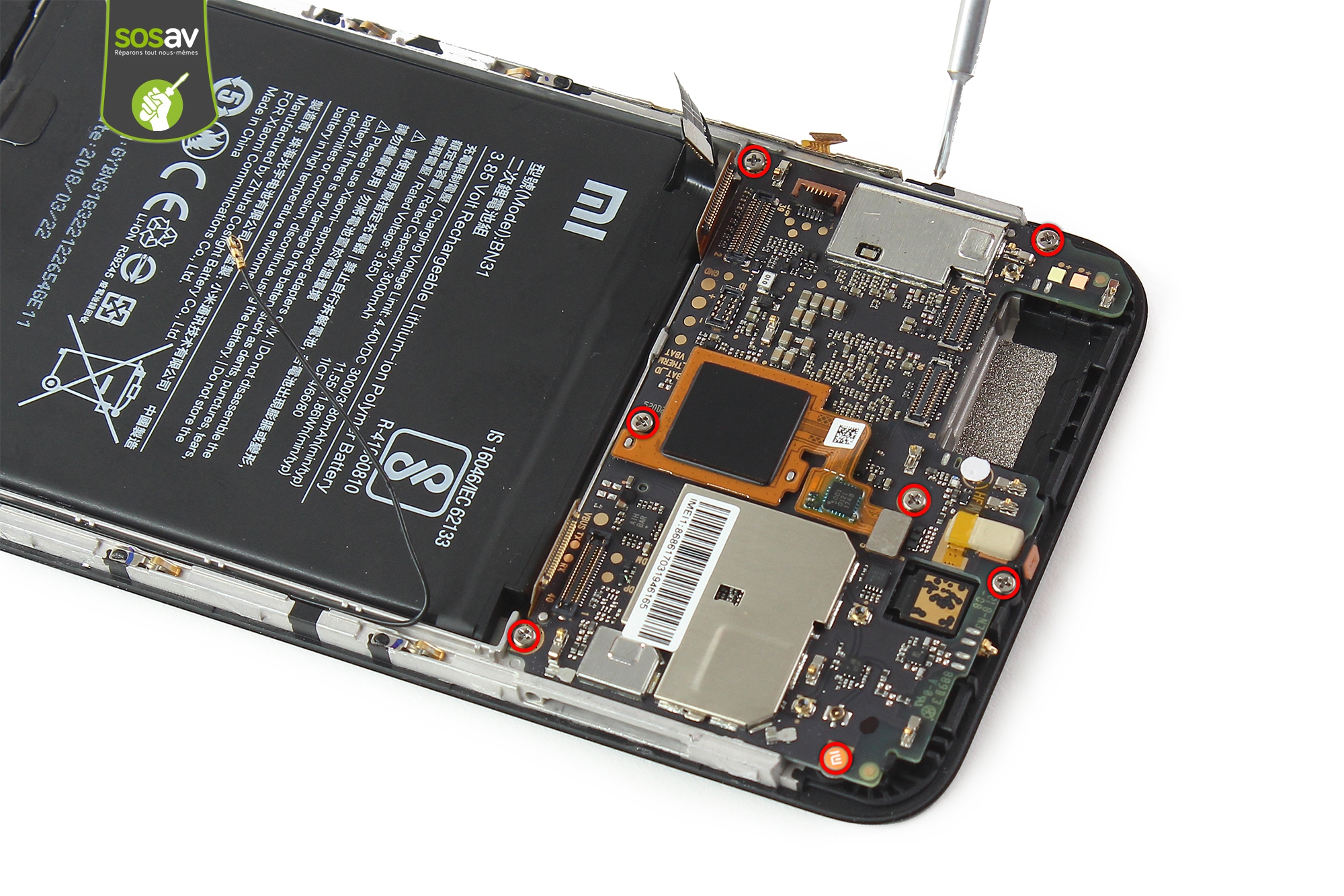

Armez-vous de votre tournevis cruciforme pour dévisser les 7 vis entourées en rouge. (photo 1)Puis faites délicatement levier avec la spatule en nylon pour sortir la carte mère.
Votre carte mère est partiellement démontée.

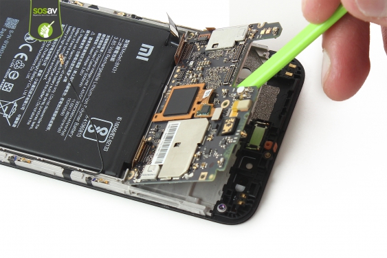

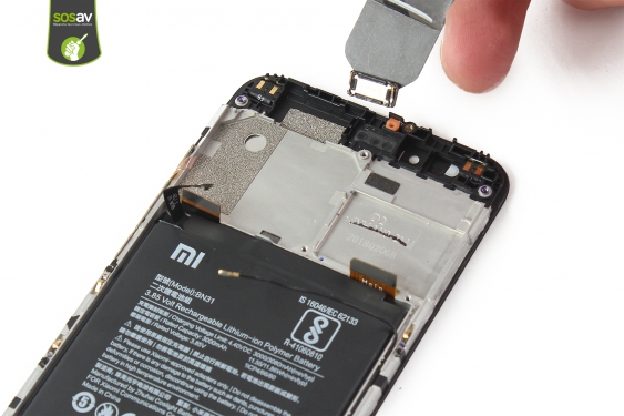

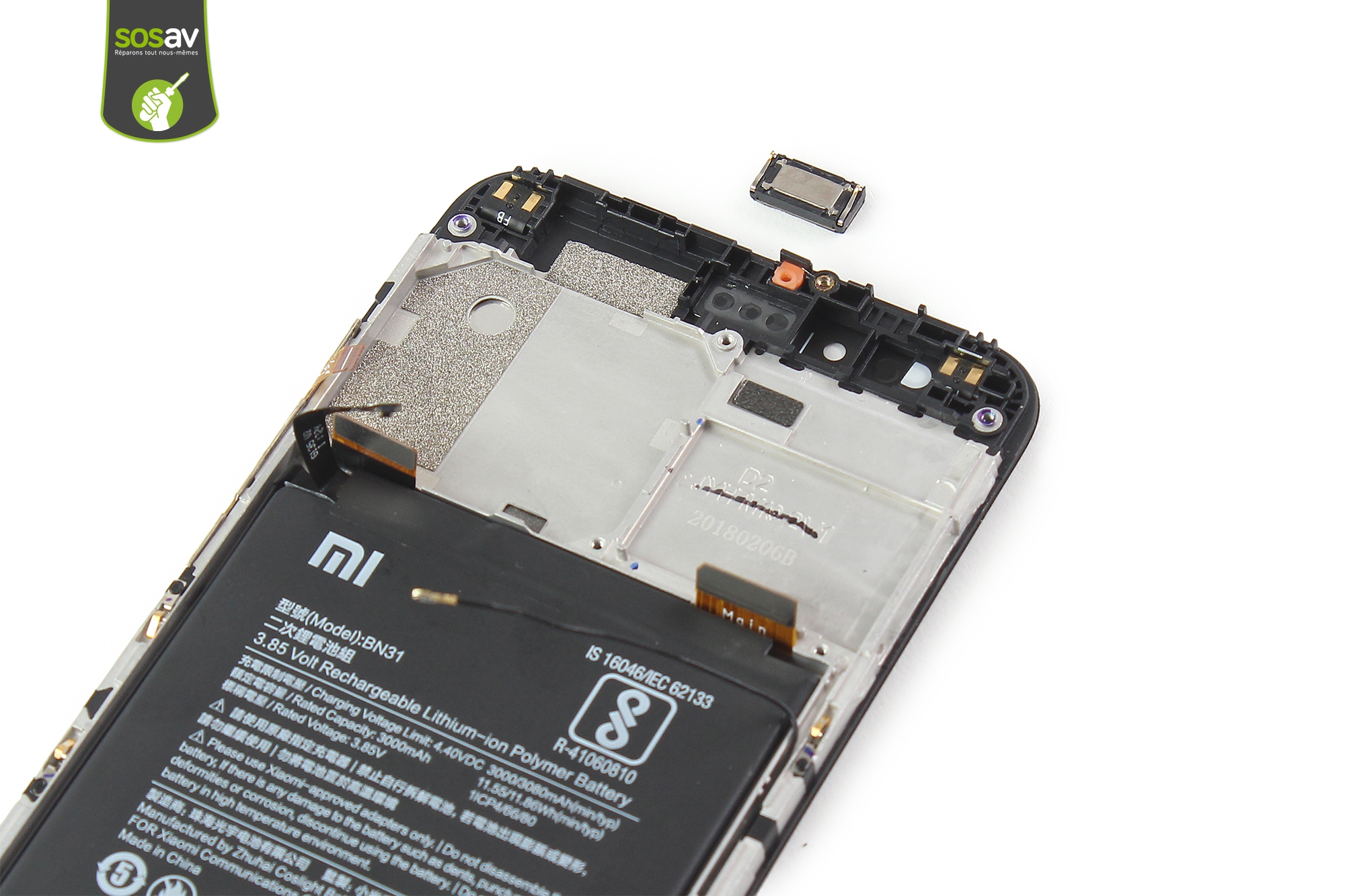

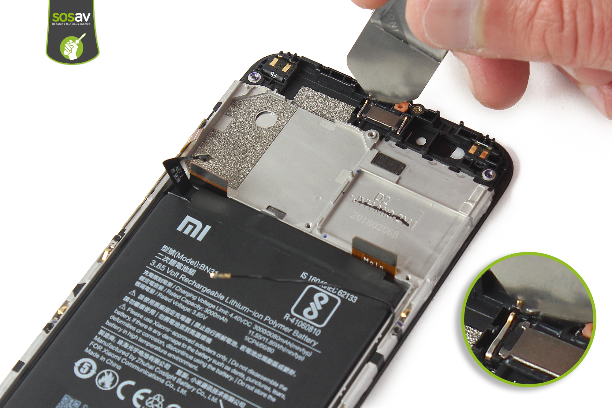

De nouveau avec la spatule iSesamo, délogez le haut-parleur interne.
Votre haut-parleur interne Xiaomi Mi A1 est maintenant démonté.En cas de problème de son lors des appels, remplacez-le par un neuf.
