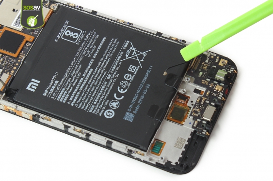

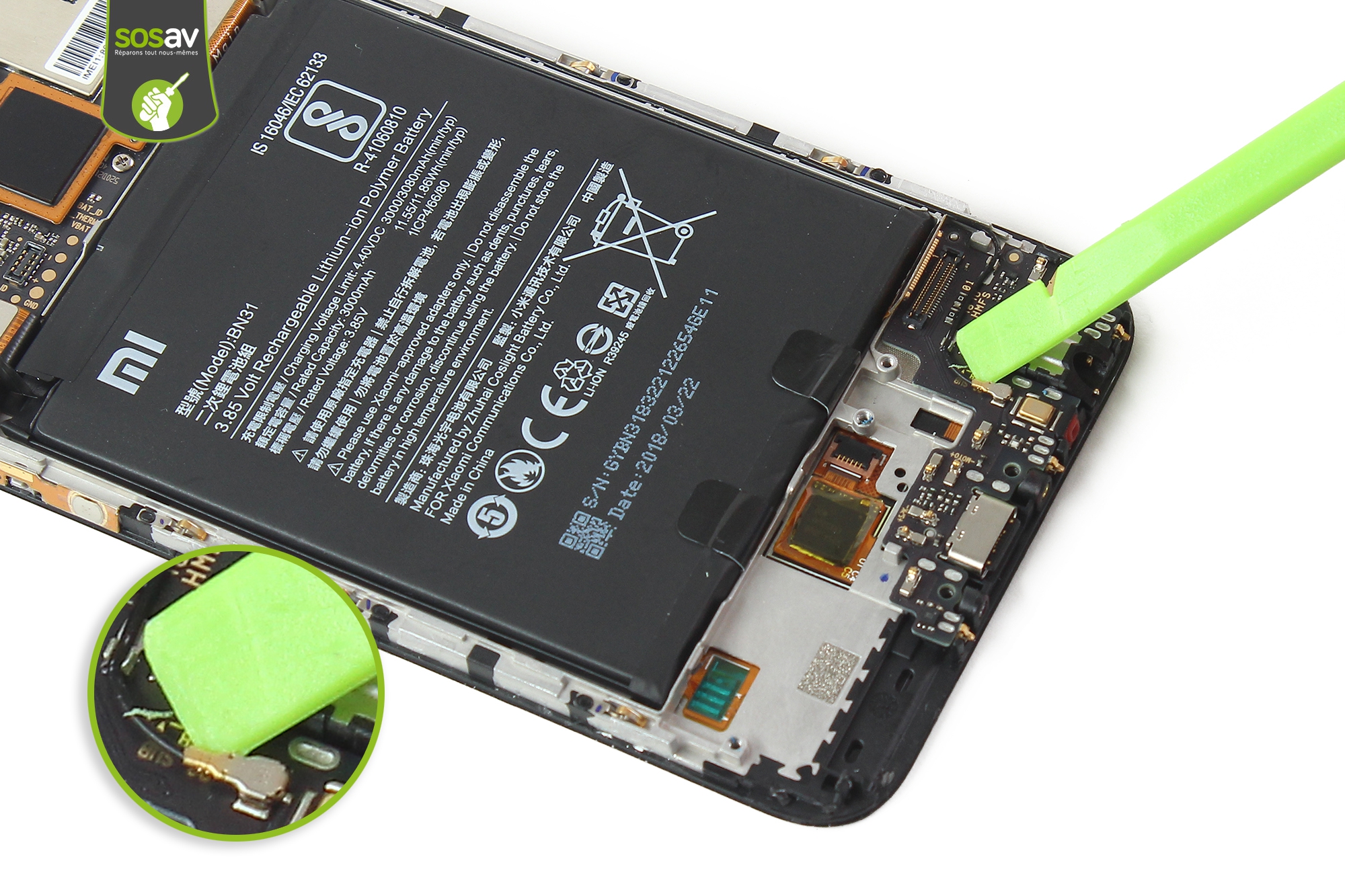

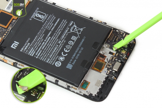

La spatule en nylon attendait avec impatience d'intervenir ! Elle vous servira pour déverrouiller le connecteur de la batterie.Il s'agit d'une précaution pour éviter les courts-circuits au cours du démontage.

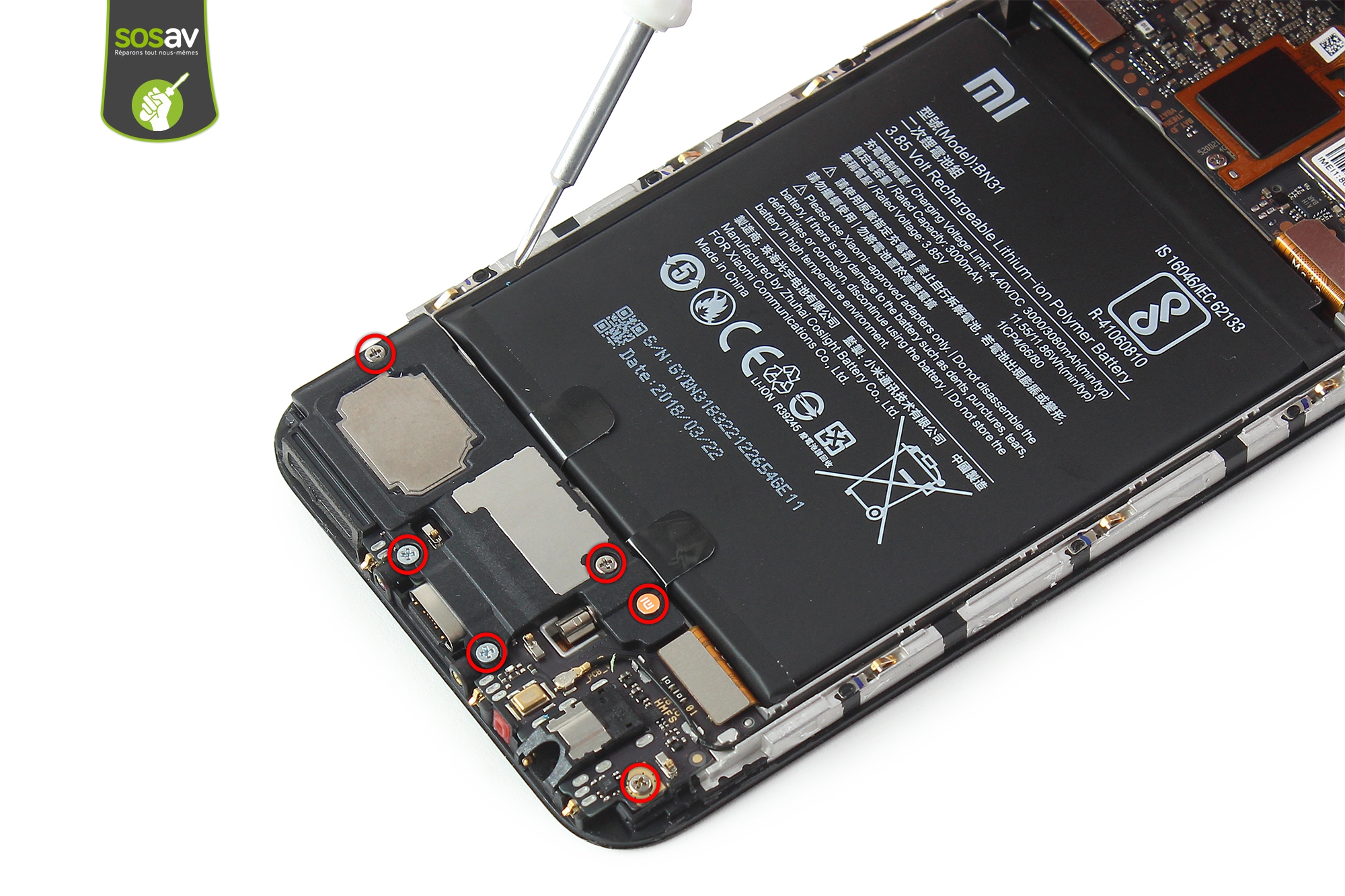

Munissez-vous du tournevis cruciforme (qui, ô miracle, est lui aussi dispo dans notre kit outils universel) afin de dévisser les 6 vis entourées en rouge.

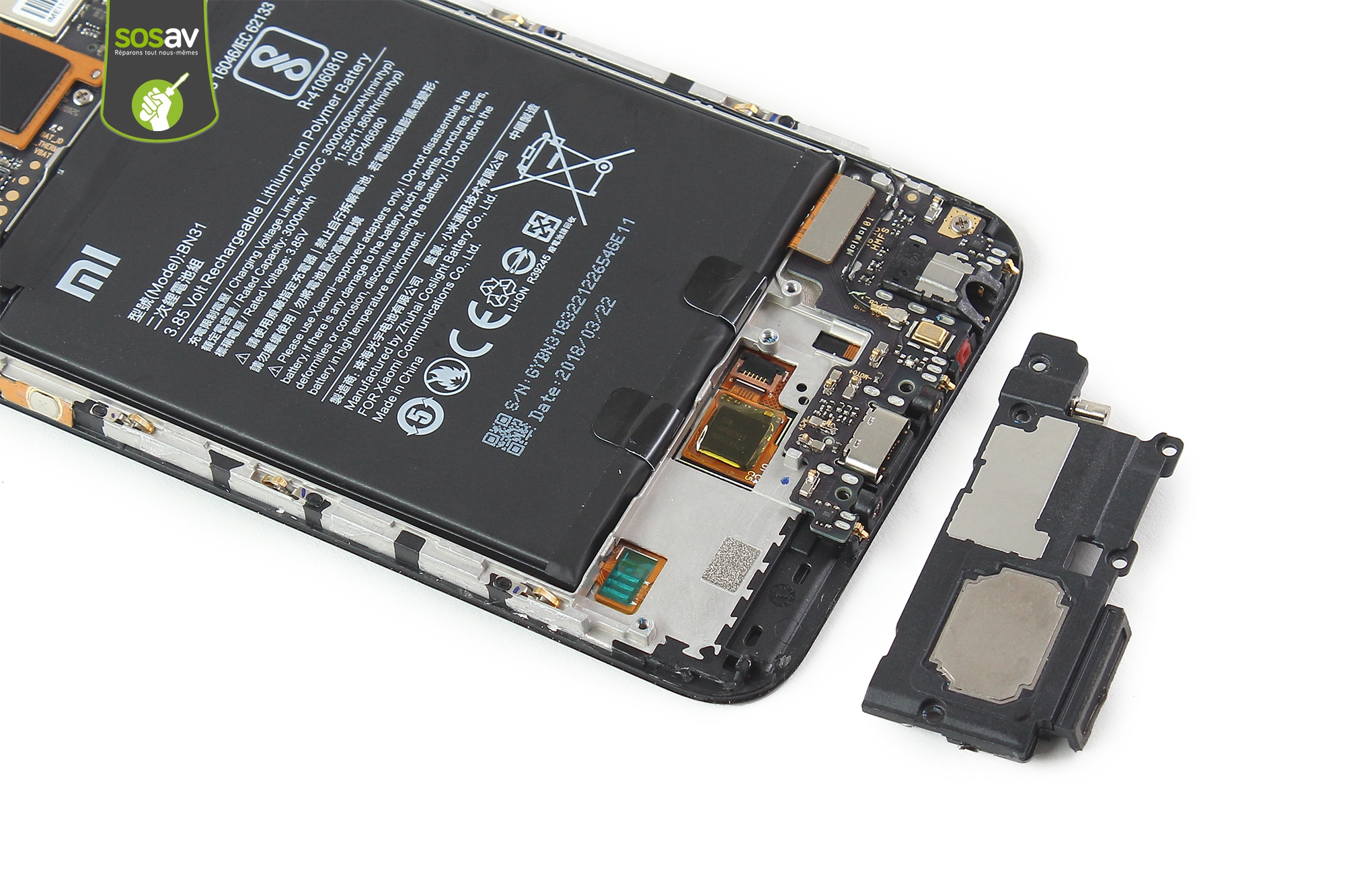

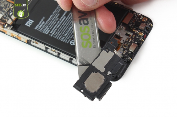

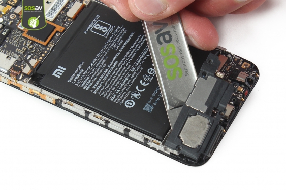

Puis avec notre fameuse spatule iSesamo, délogez le haut-parleur externe de son emplacement.
Votre haut-parleur externe Xiaomi Mi A1 est à présent déposé.

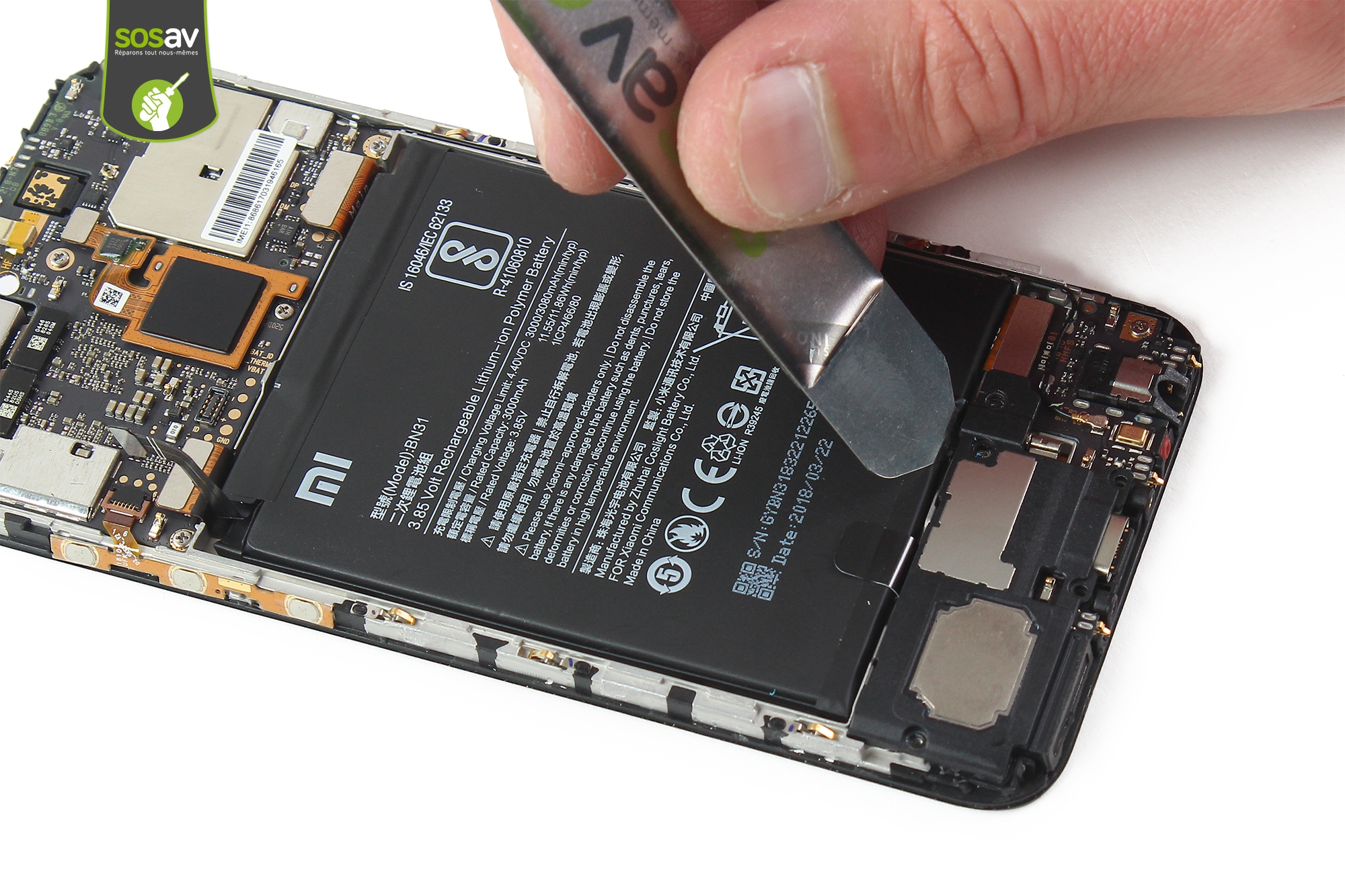

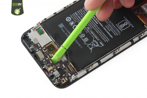

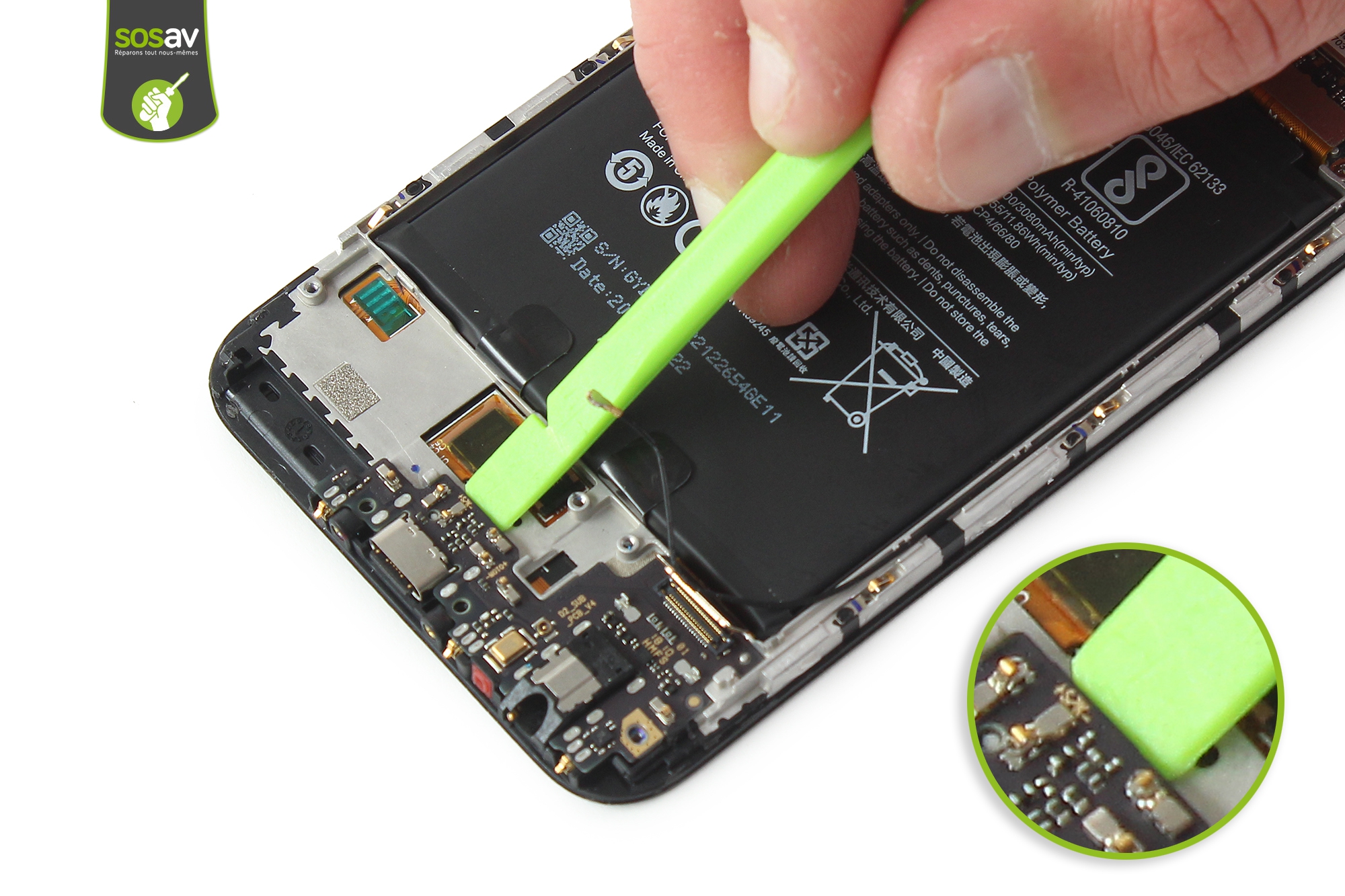

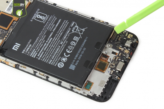

Prenez de nouveau la spatule en nylon pour libérer le connecteur de charge de toutes ses chaînes.Commencez par débrancher la nappe connecteur de charge.

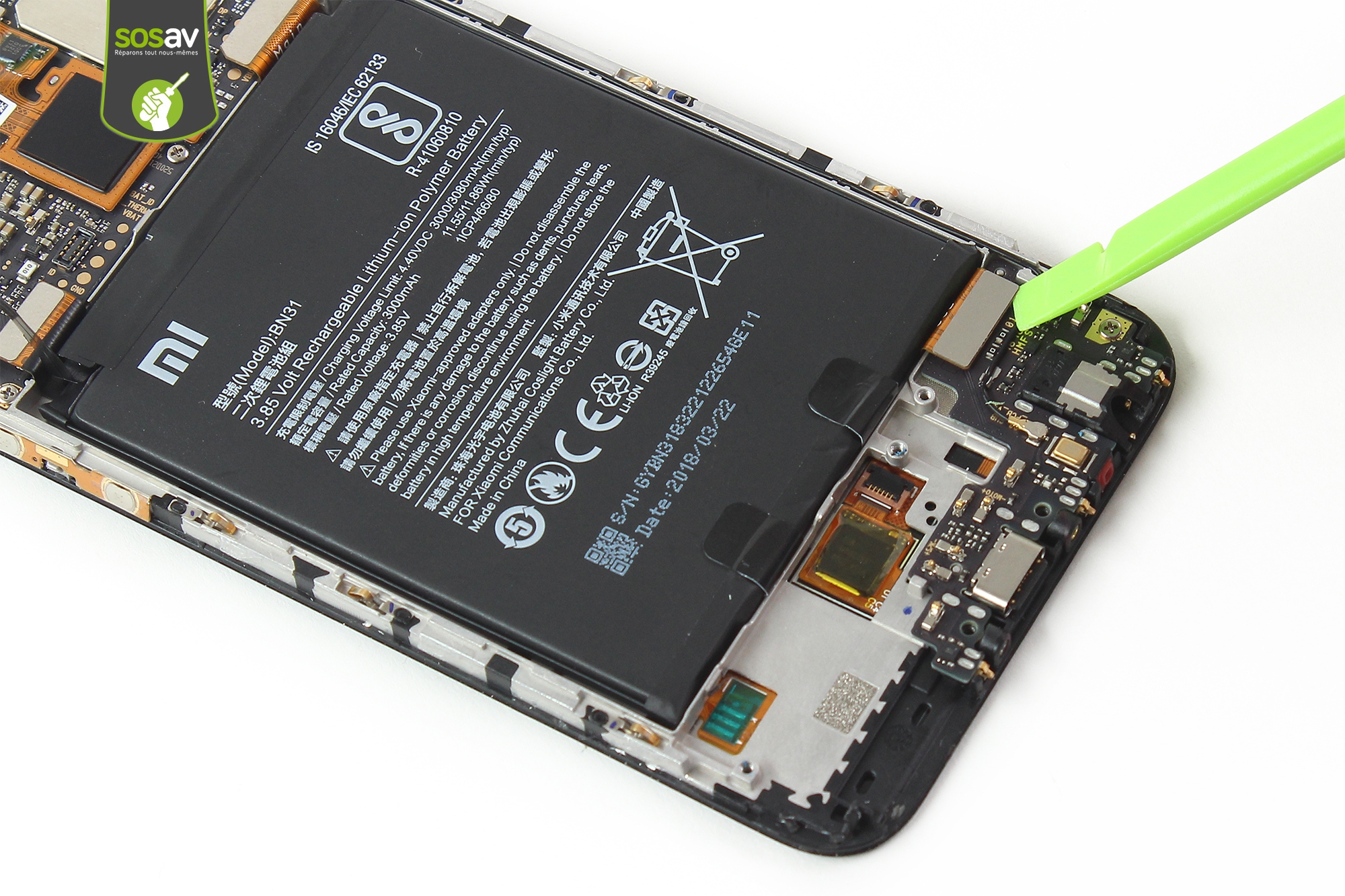

Puis déconnecez à son tour le câble d'interconnexion.

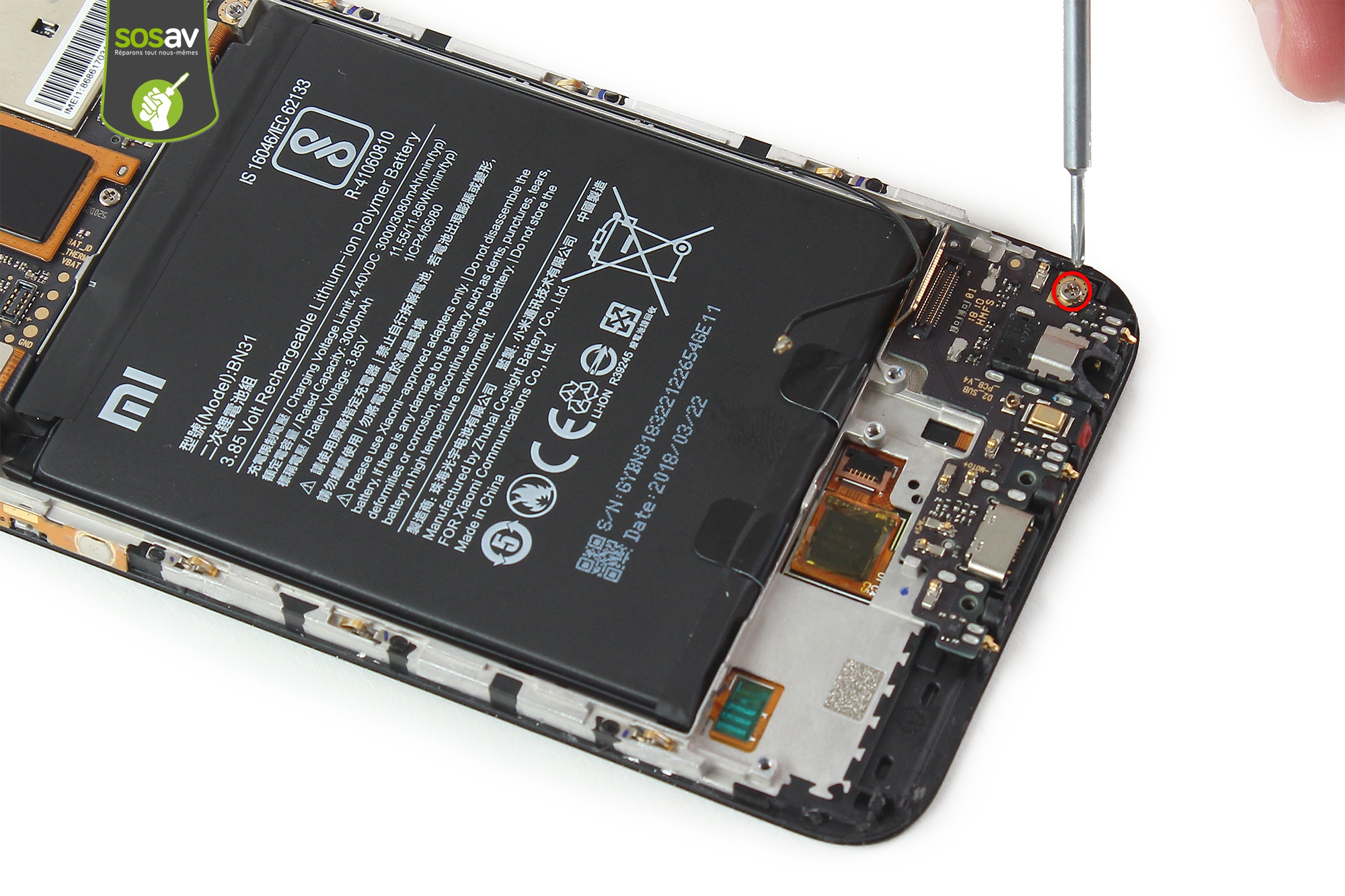

Reutilisez le tournevis cruciforme pour dévisser la vis entourée en rouge.

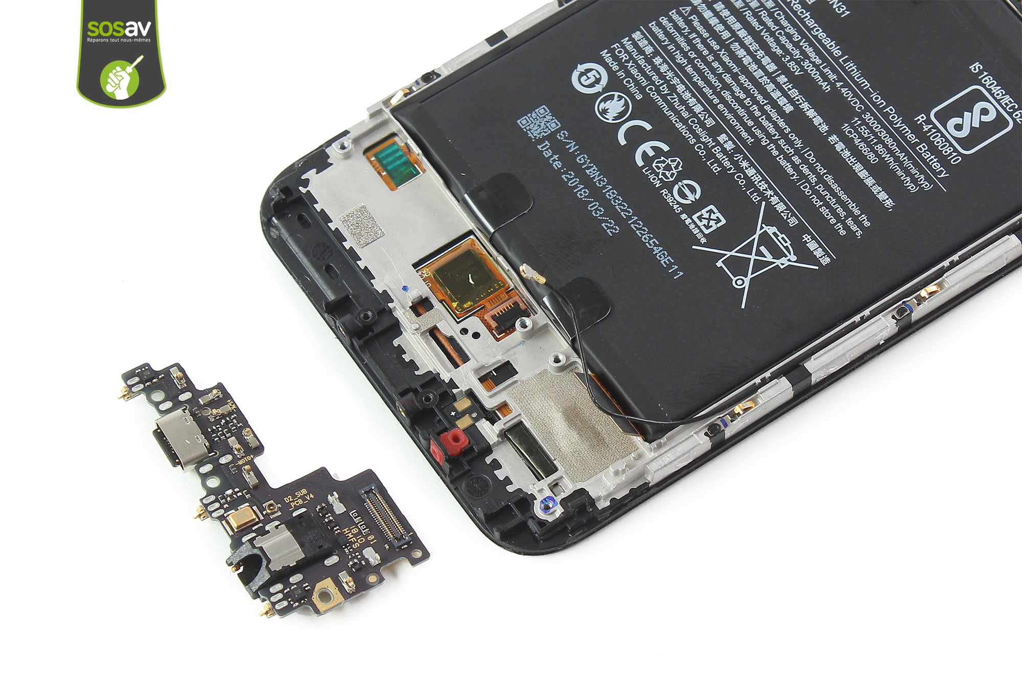

Il ne vous reste plus qu'à sortir délicatement le connecteur de charge grâce à la spatule en nylon.
Votre connecteur de charge Xiaomi Mi A1 est déposé.En cas de problème de charge, remplacez-la par une pièce neuve.
