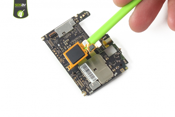

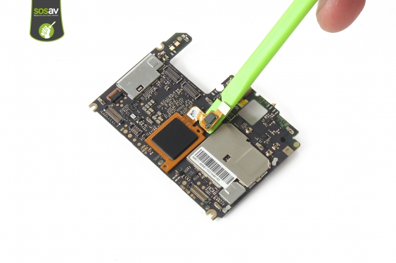

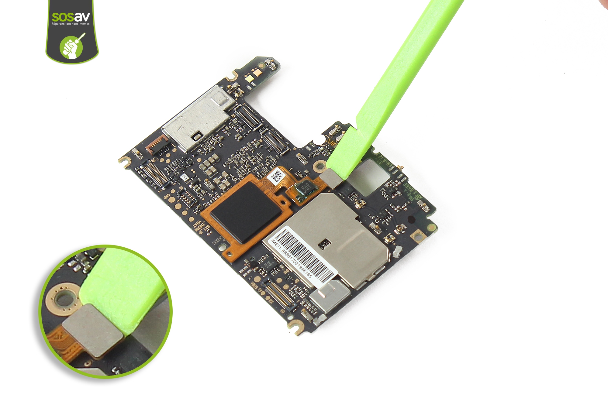

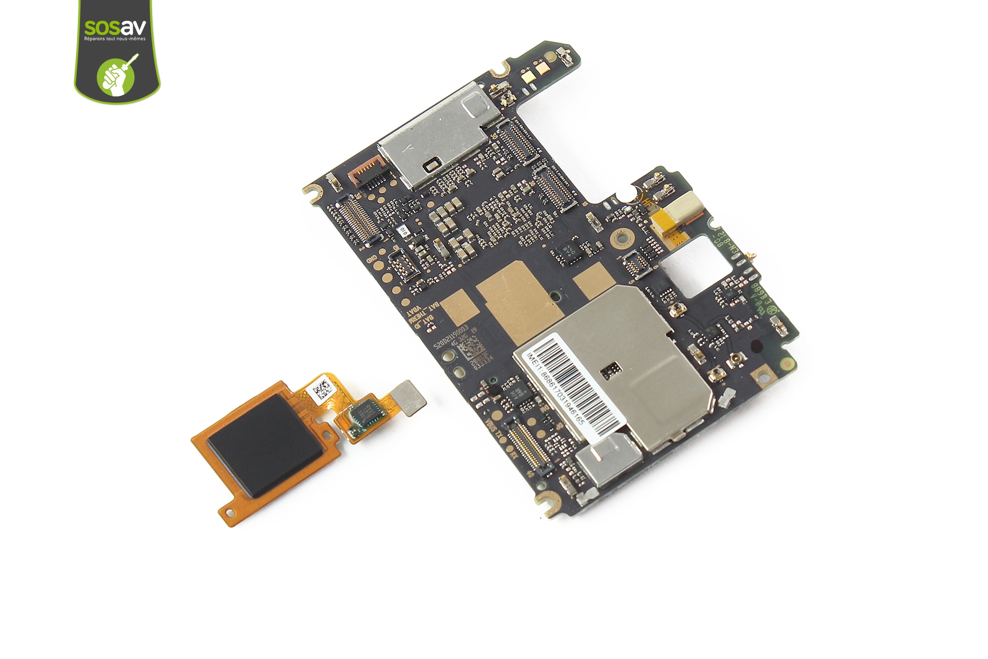

Une dernière étape avant d'en finir. Déconnectez le capteur d'empreintes toujours avec la spatule en nylon.Puis retirez-le.
Votre carte mère Xiaomi Mi A1 est désormais démontée.En cas de graves défaillances, remplacez-la par une carte mère reconditionnée d'un autre Mi A1 si besoin.
