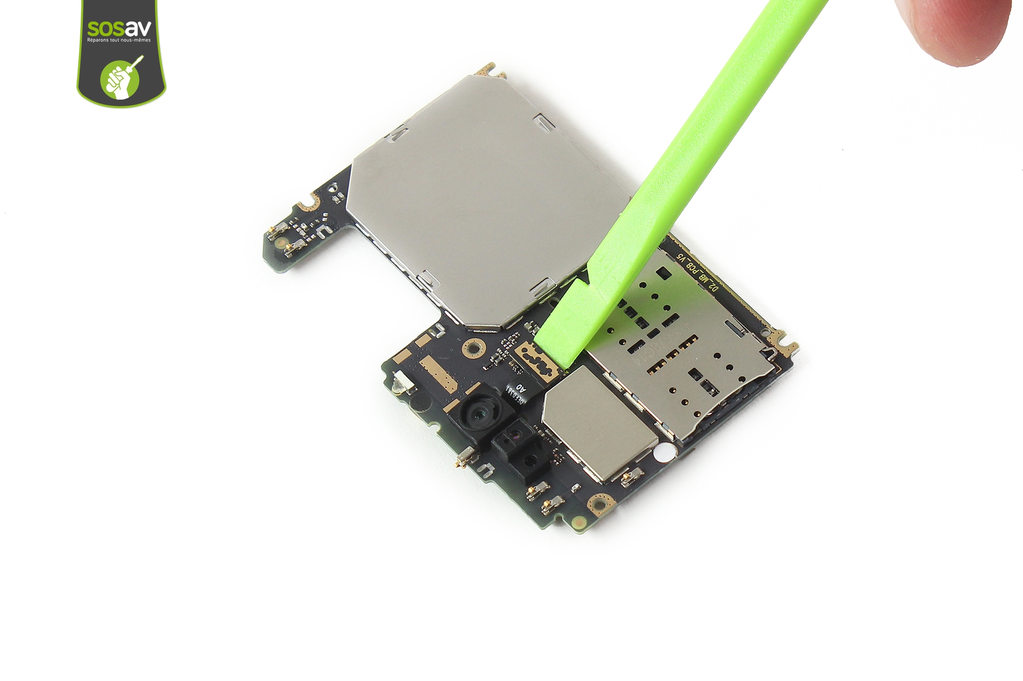

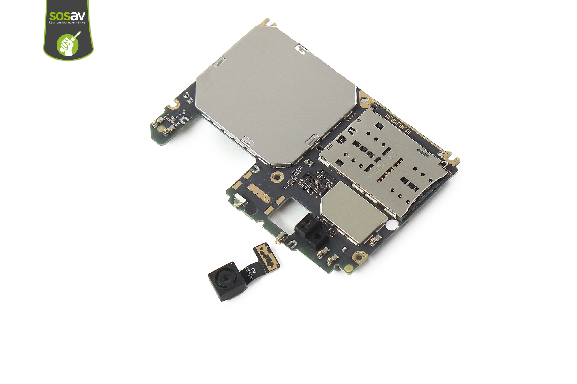

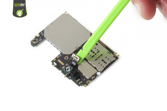

Encore avec cette spatule en nylon, déconnectez la caméra avant.Vous pouvez à présent l'extraire.
Votre caméra avant Xiaomi Mi A1 est maintenant déposée.En cas de problèmes lors de la prise de selfies, remplacez-la par une caméra neuve.
