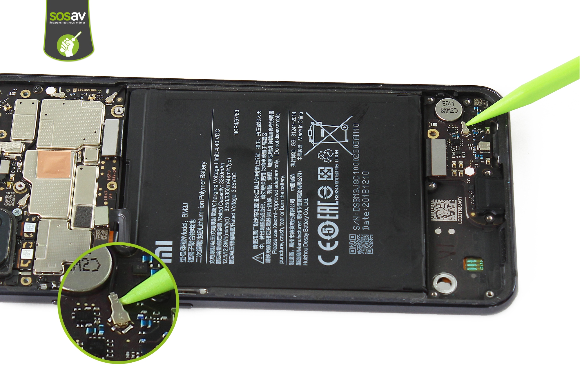

A présent, dévissez les 12 vis entourées en rouge à l'aide du tournevis cruciforme de notre kit outils. (Photo 1)Puis retirez la plaque protection de la carte mère qui comprend également la nappe NFC.
La plaque de protection de la carte mère et nappe NFC est maintenant déposée.

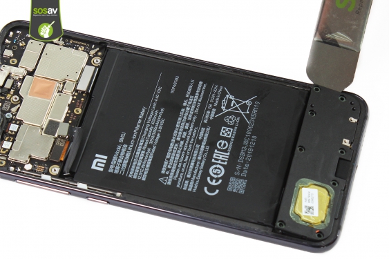

Reprenez la spatule en nylon pour déconnecter la nappe de la batterie.Il s'agit d'une mesure de précaution pour éviter les éventuels courts-circuits lors de la suite du démontage.

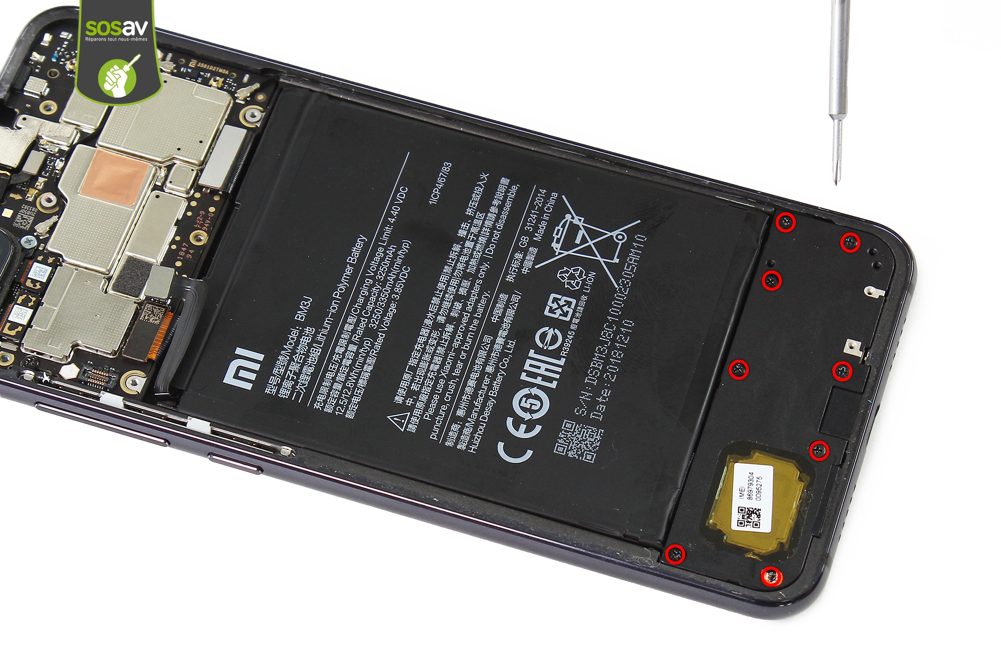

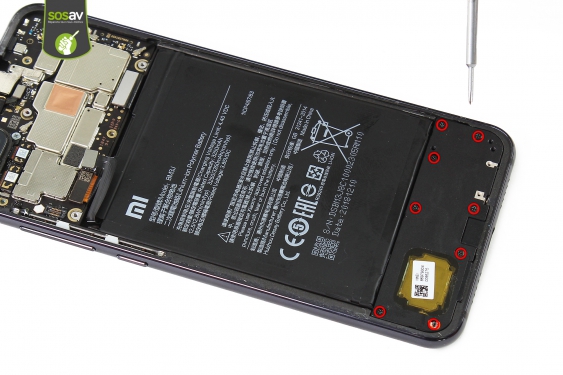

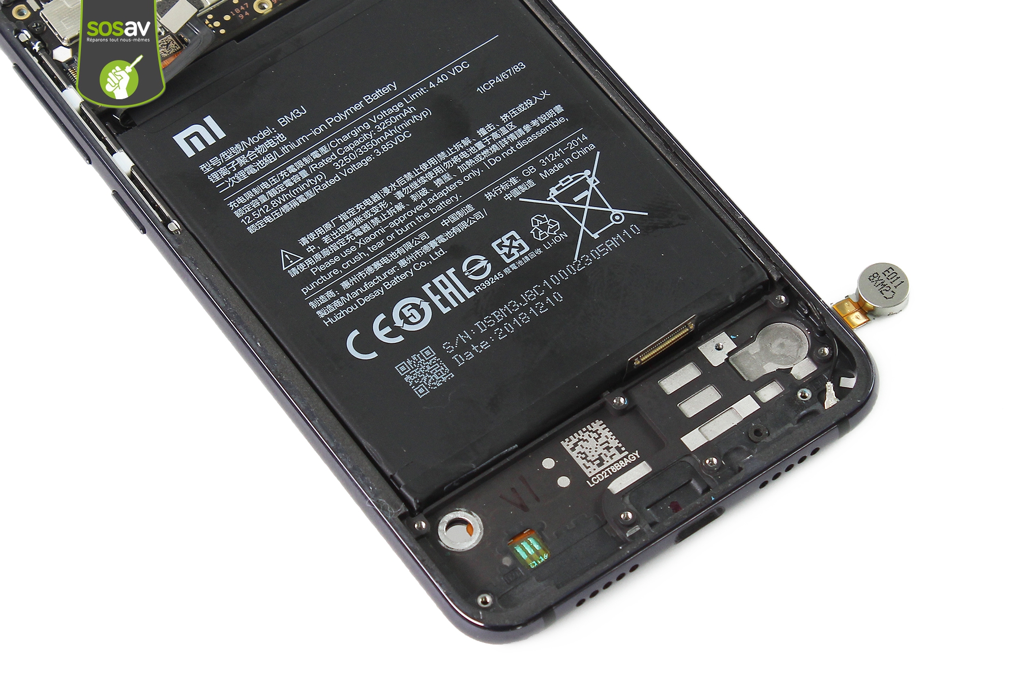

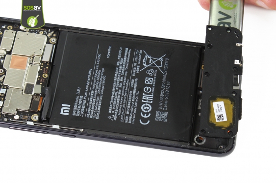

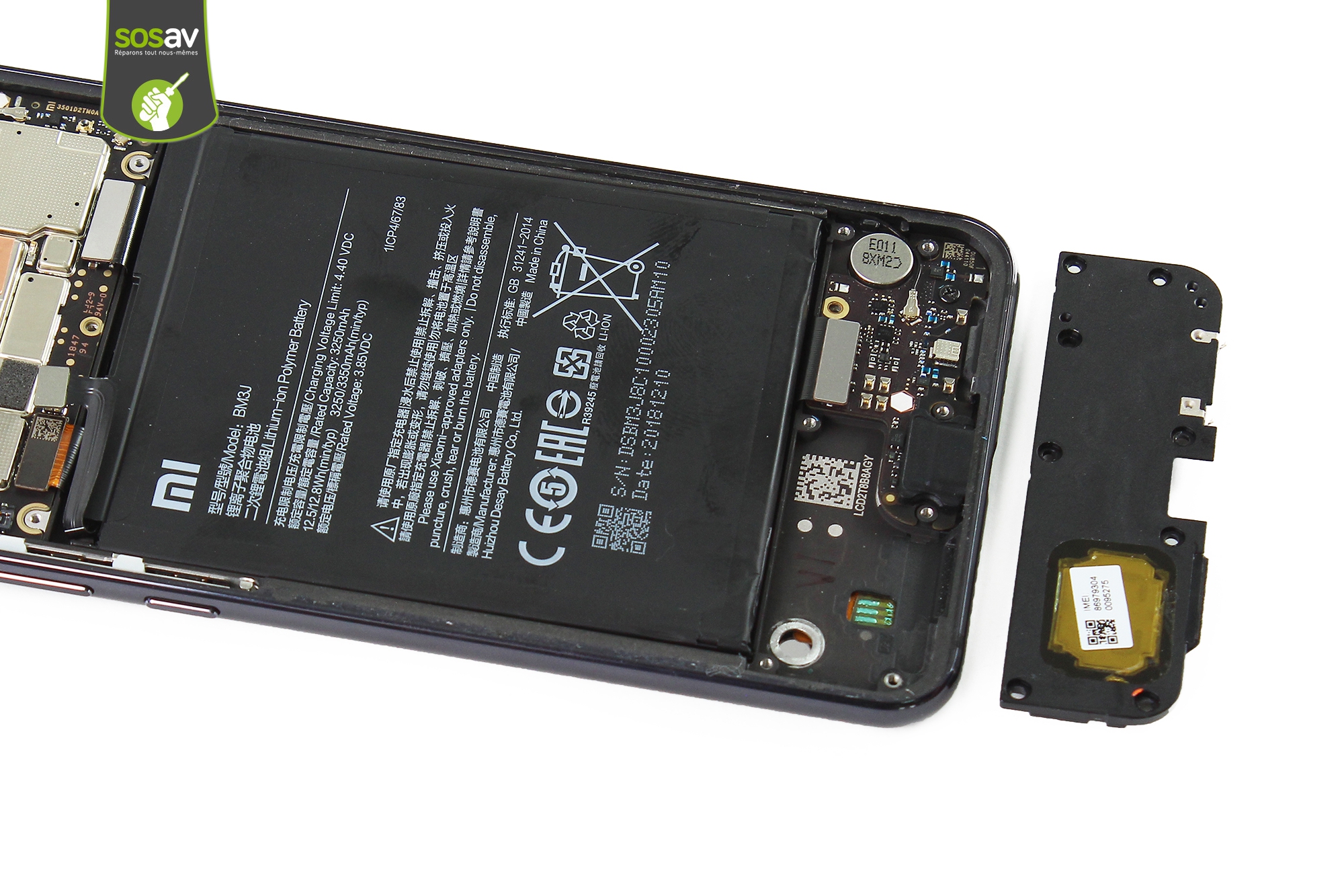

Utilisez de nouveau le tournevis cruciforme pour dévisser les 8 entourées en rouge. (Photo 1)Puis, avec la spatule iSesamo, délogez délicatement le haut-parleur externe afin de l'extraire.
Votre haut-parleur externe Xiaomi Mi 8 Lite est démonté.

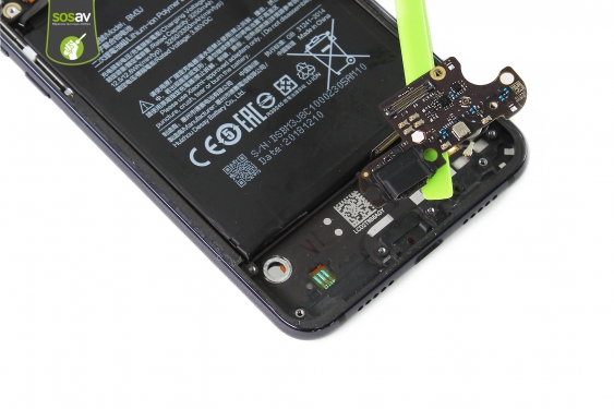

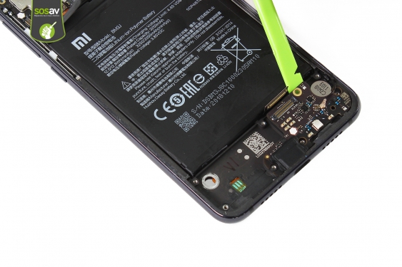

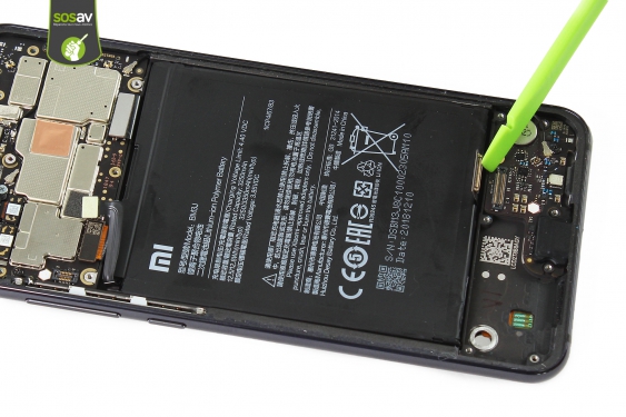

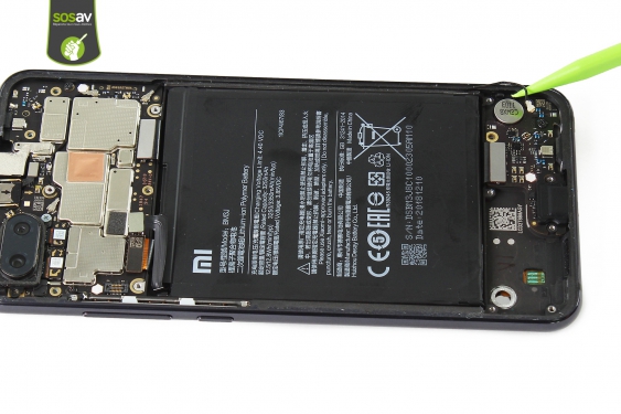

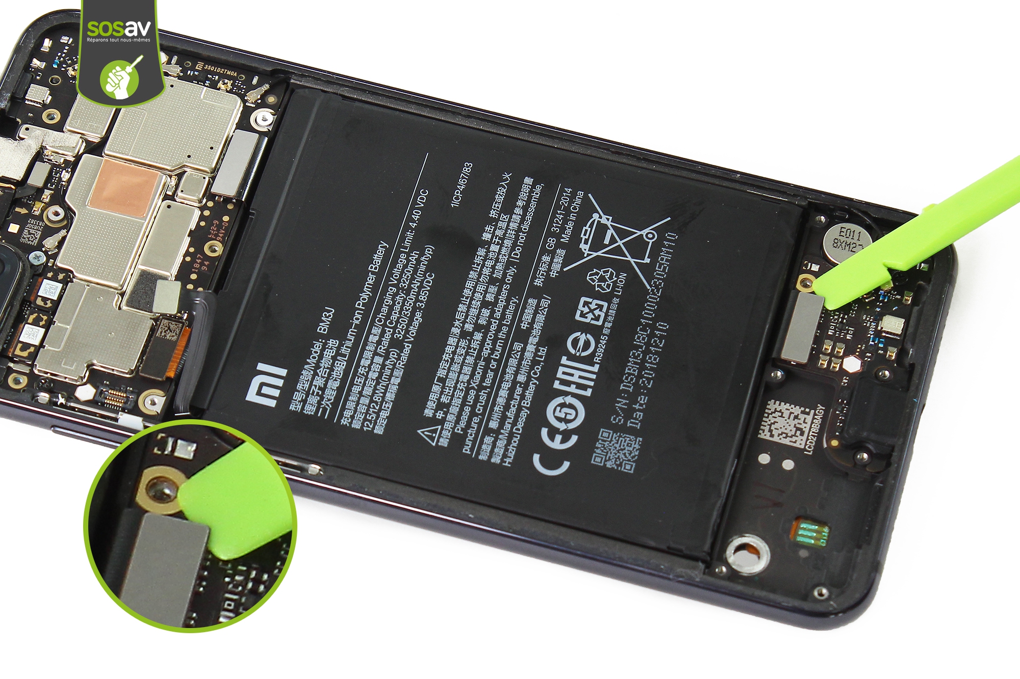

Avec la pointe de la spatule en nylon, déclipsez le câble d'interconnexion relié au connecteur de charge.
Poursuivez en débranchant la nappe de liaison du connecteur de charge.

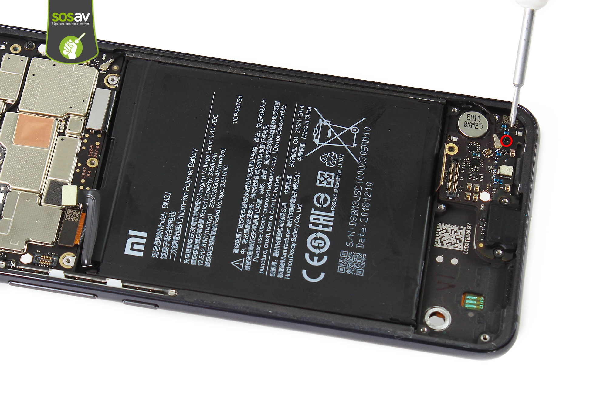

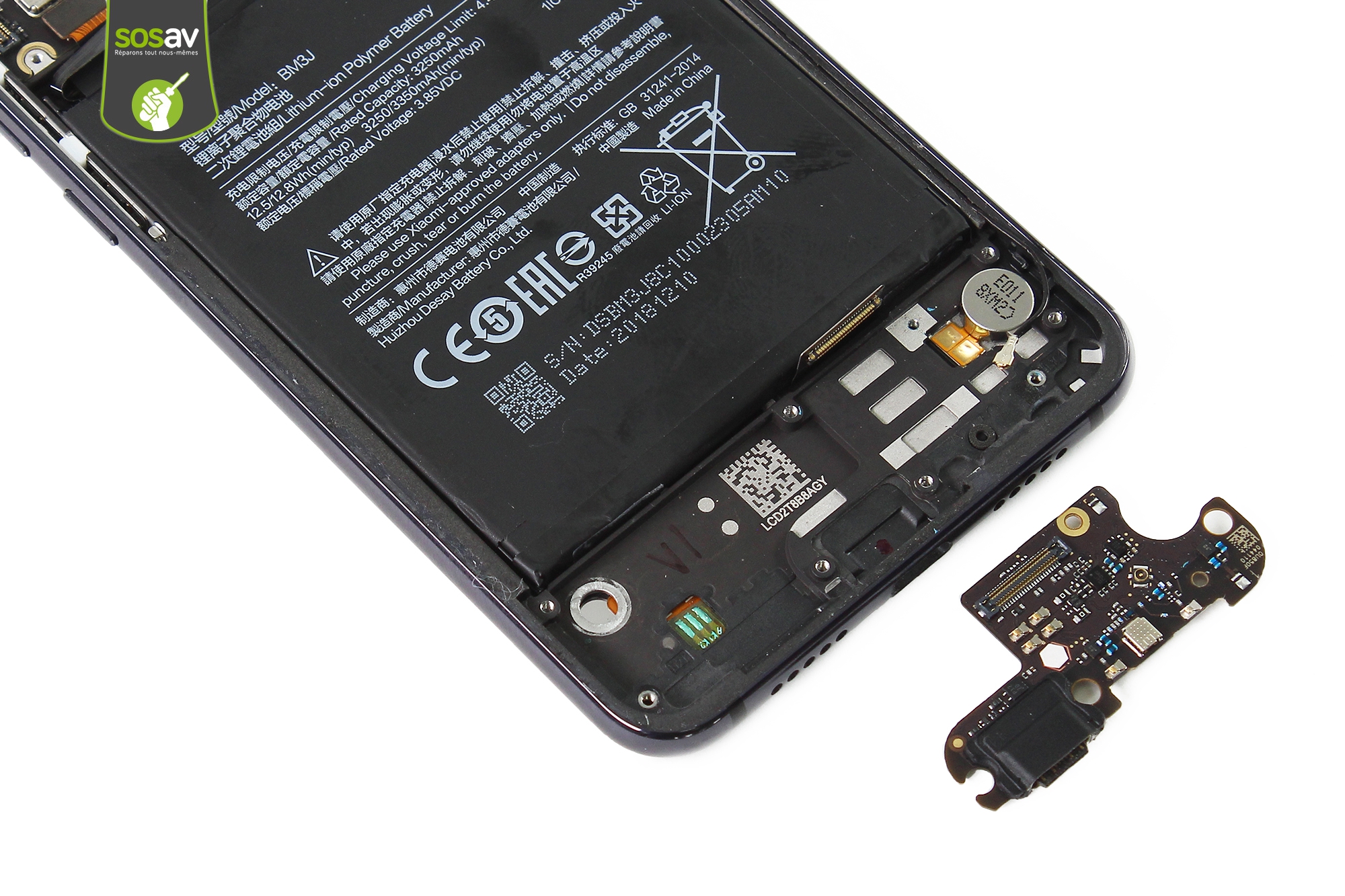

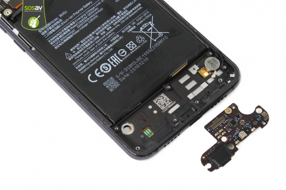

Reprenez le tournevis cruciforme pour dévisser la vis entourée en rouge.Faufilez ensuite délicatement la spatule en nylon sous le connecteur de charge pour le soulever et l'extraire.
Votre connecteur de charge Xiaomi Mi 8 Lite est maintenant démonté.

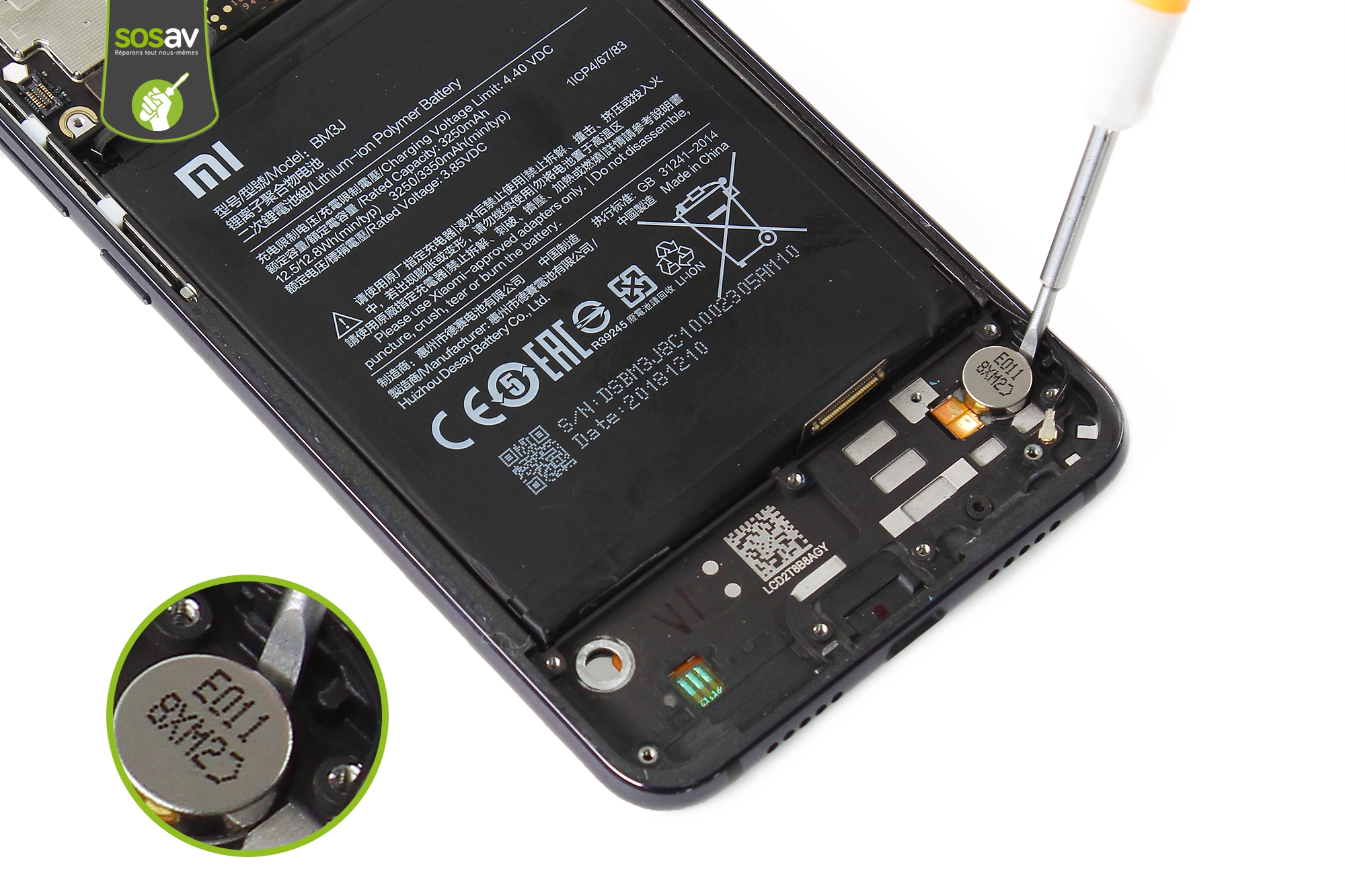

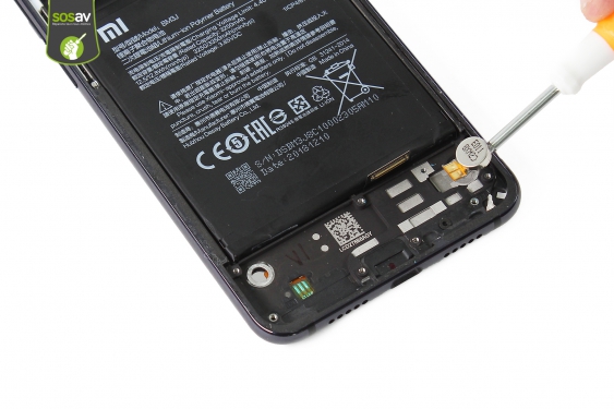

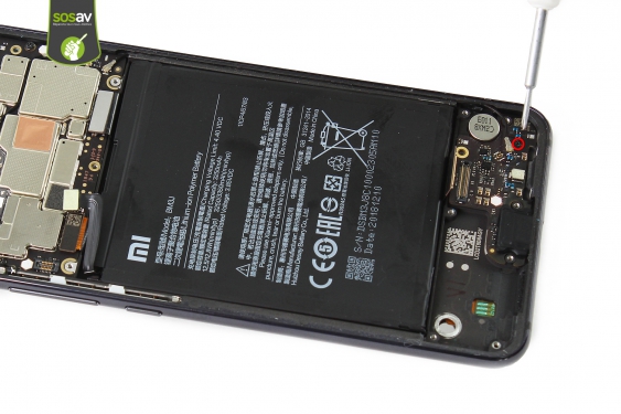

Servez-vous du tournevis plat pour déloger délicatement le vibreur.La spatule iSesamo est, encore une fois, trop large pour être utilisée ici.
Votre vibreur Xiaomi Mi 8 Lite est à présent déposé.Au lieu supporter un vibreur faiblard ou fou, remplacez-le par une pièce neuve.
