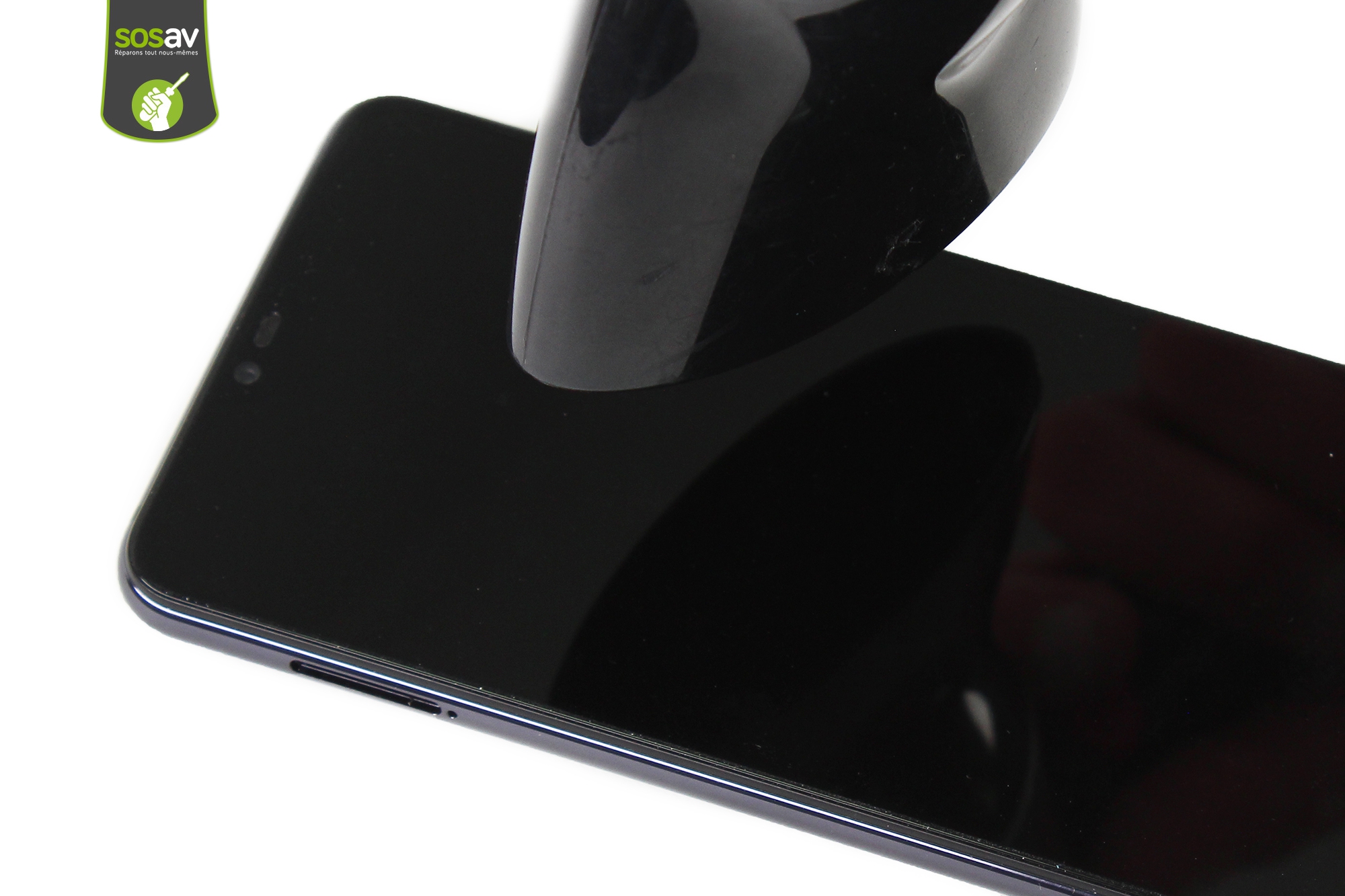

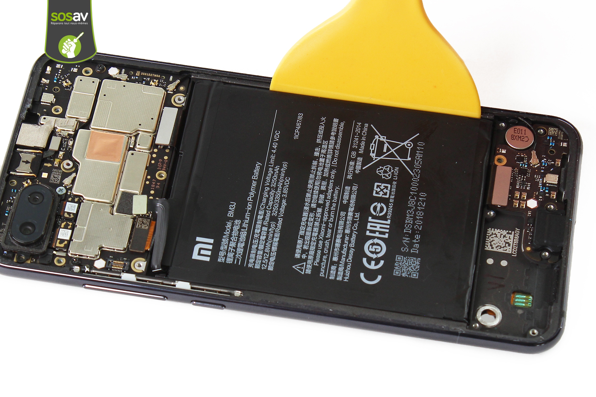

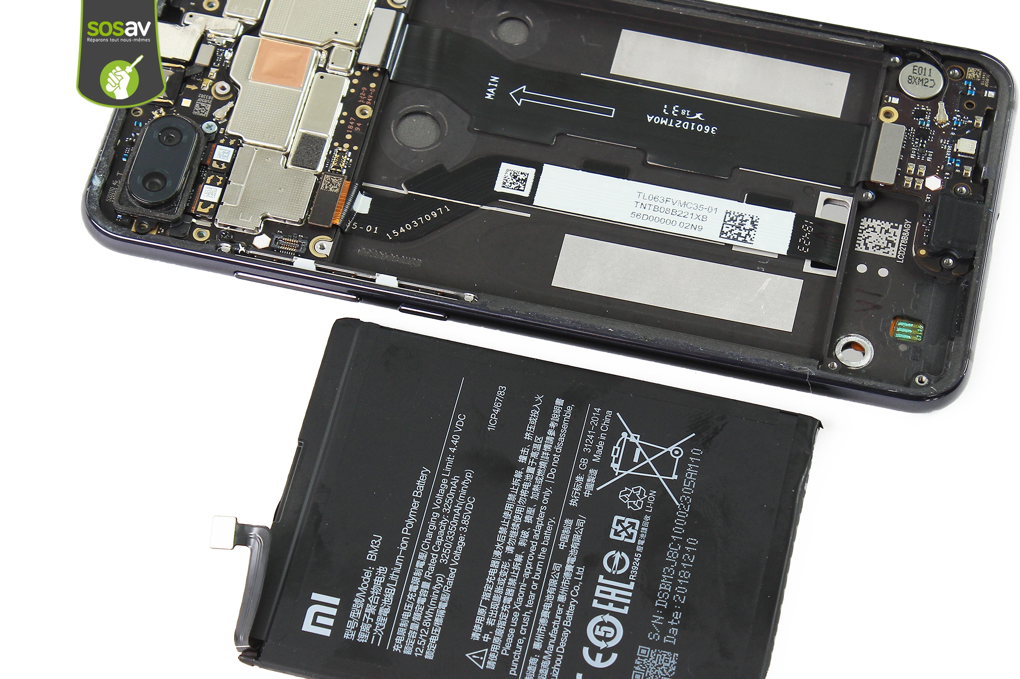

Utilisez de nouveau votre meilleur ami le sèche-cheveux pour chauffer quelques secondes la face avant et ramollir la colle qui maintient la batterie.Il est déconseillé de chauffer directement la batterie au risque de la voir gonfler.Ne chauffez pas trop le centre du LCD pour pas l'endommager.

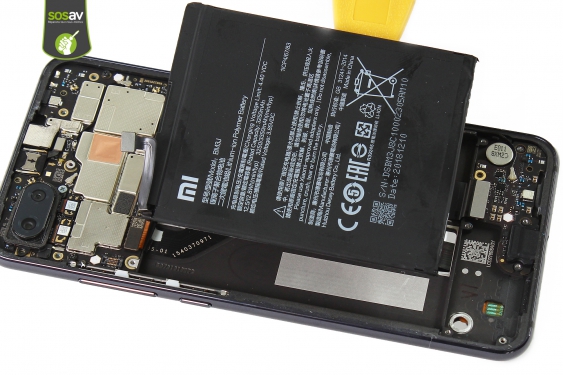

Introduisez progressivement la spatule large et plate sous la batterie pour la décoller lentement.
La batterie Mi 8 Lite est désormais déposée.

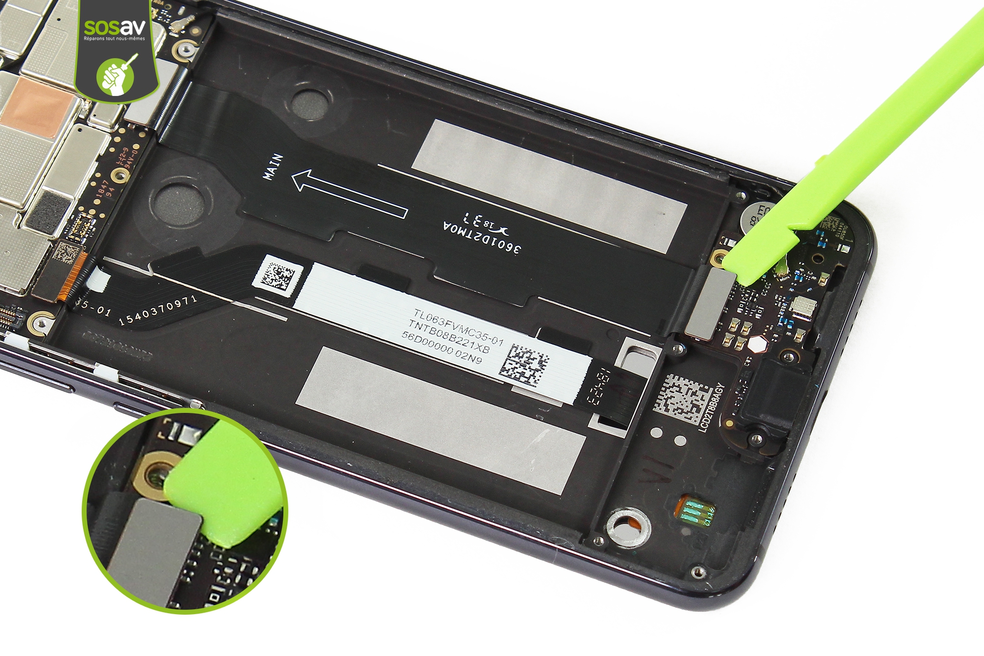

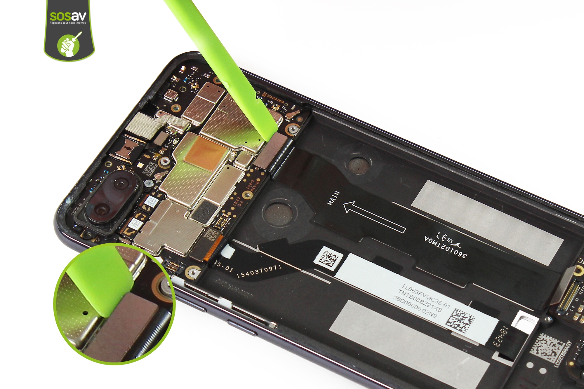

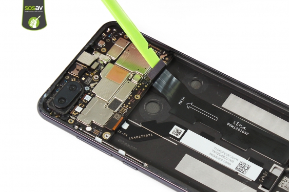

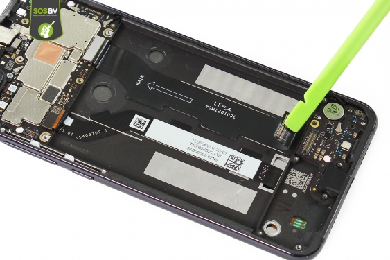

Déclipsez la nappe de liaison du connecteur de charge grâce à la spatule en nylon.

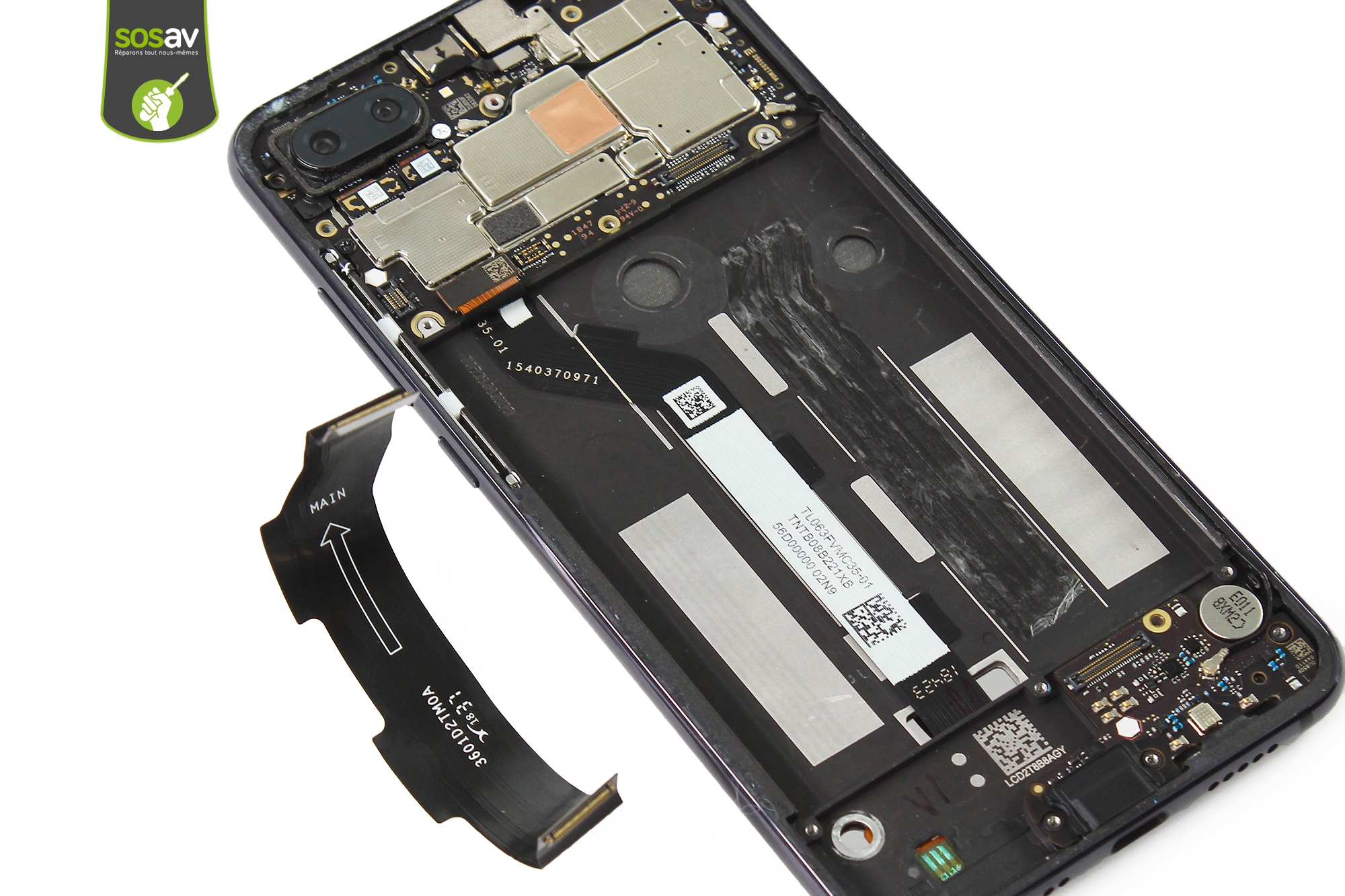

Débranchez-la côté carte mère également.Puis décollez-le doucement du châssis.
La nappe du connecteur de charge Xiaomi Mi 8 Lite est maintenant retirée.En cas de problème de charge persistant, remplacez-la !
