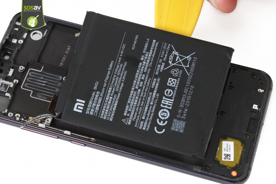

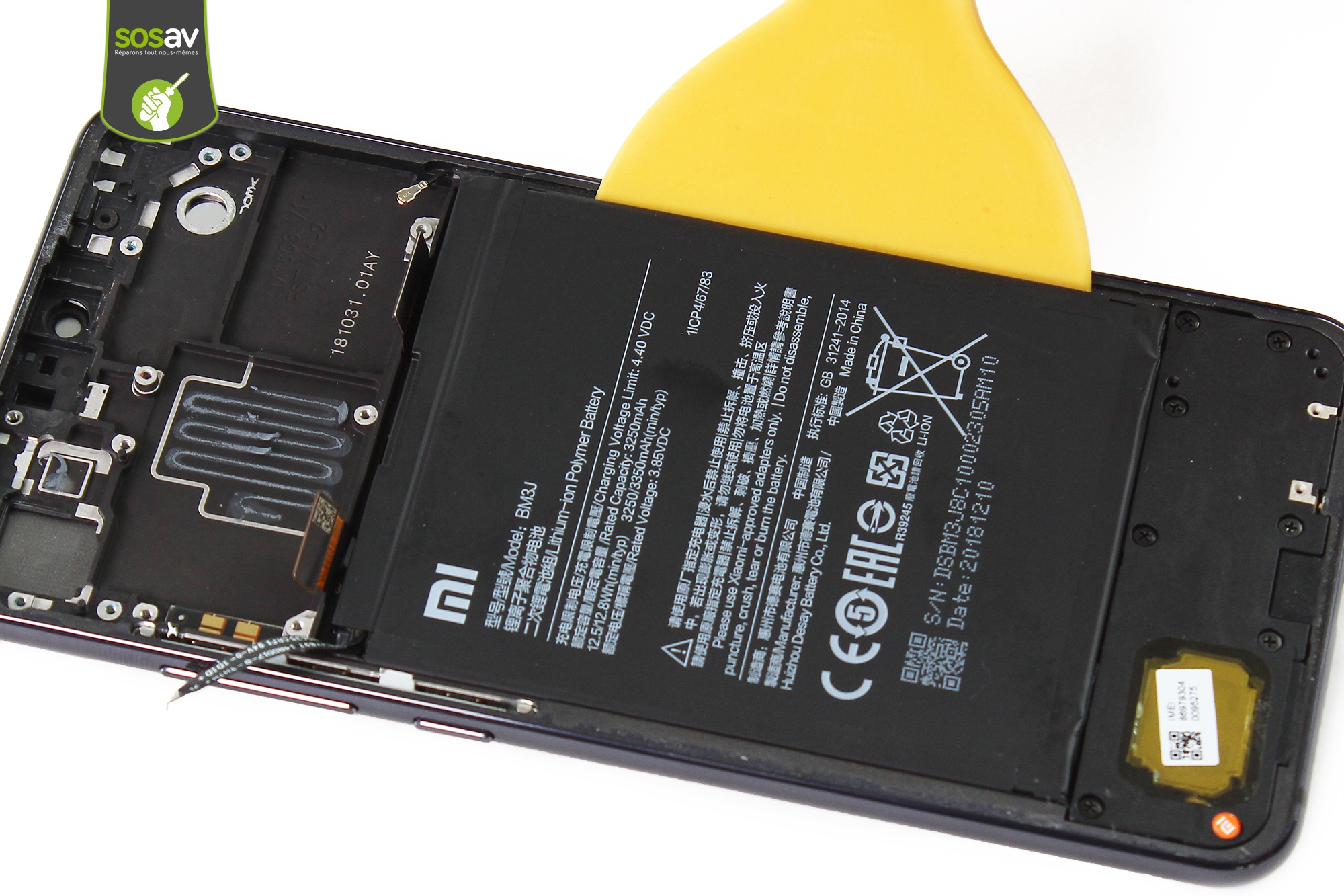

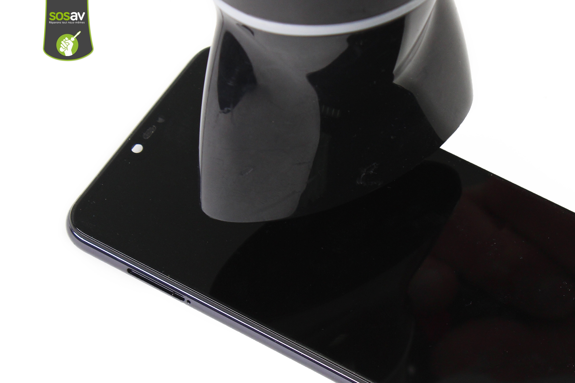

Reprenez votre nouvel outil, le sèche-cheveux, afin de chauffer quelques secondes la face avant pour ramollir la colle qui maintient la batterie.Evitez de chauffer directement la batterie au risque de la faire gonflerNe chauffez pas trop longtemps le centre du LCD pour ne pas l'endommager.
Etape 24

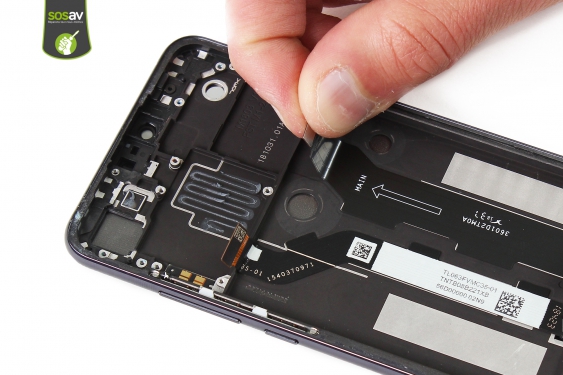

Glissez progressivement la spatule large et plate sous la batterie pour la décoller en douceur.
Etape 25

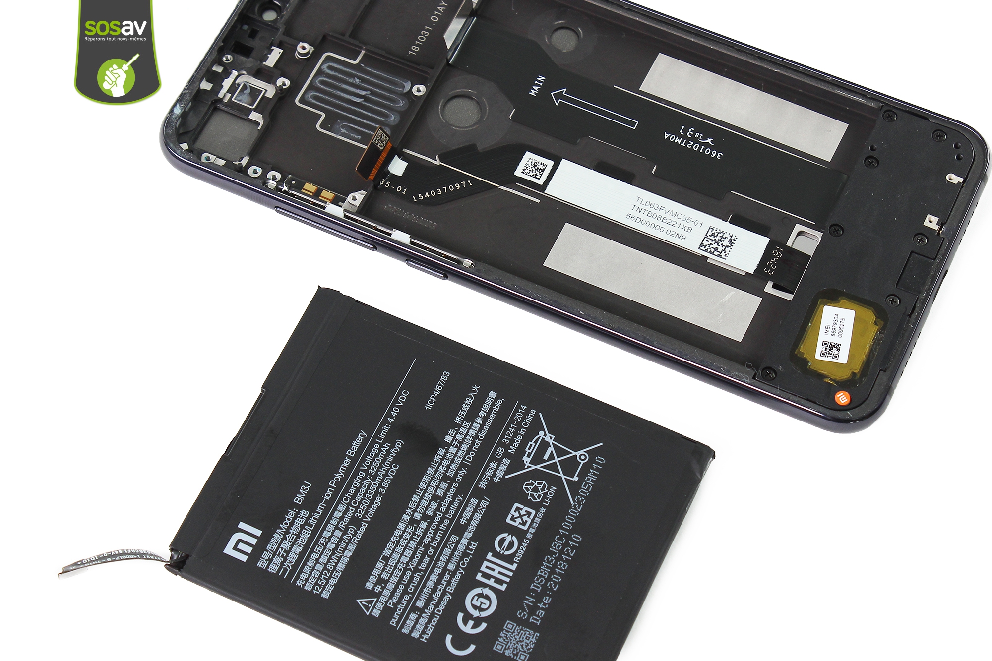

La batterie Mi 8 Lite est déposée.

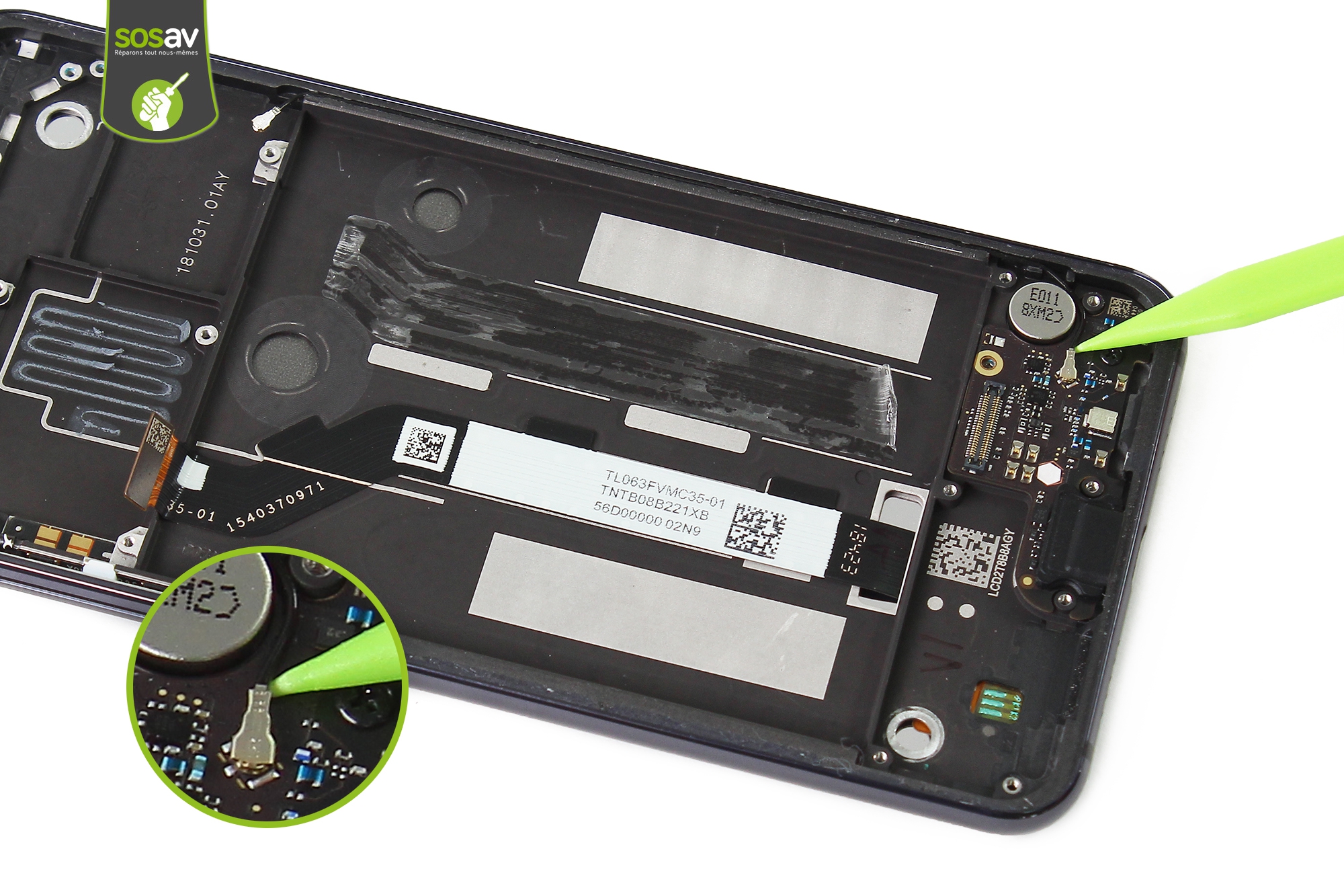

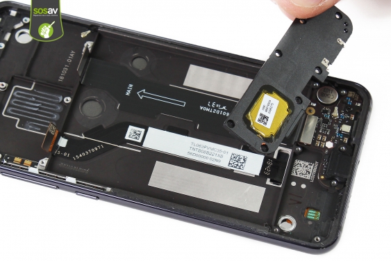

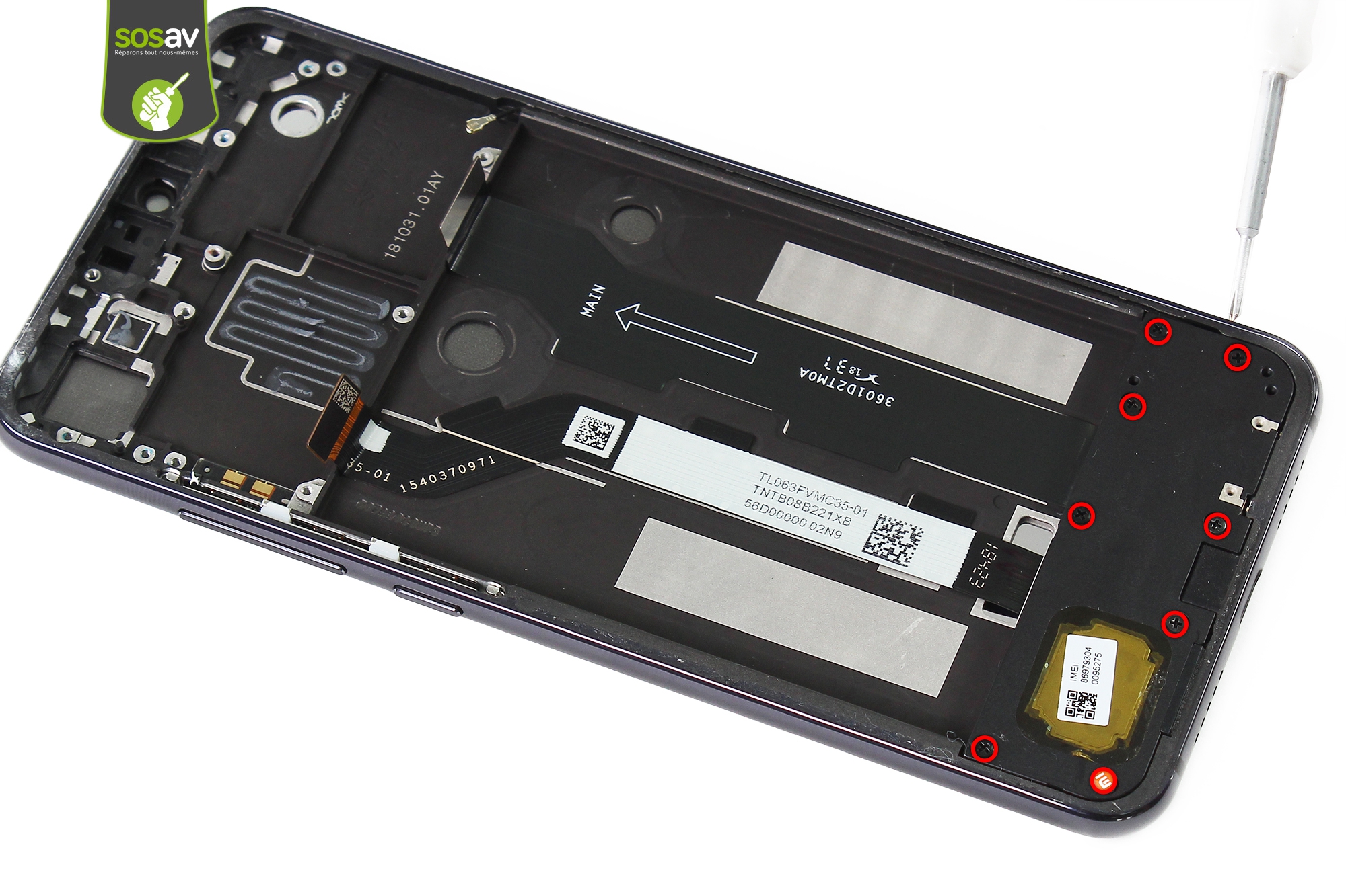

Poursuivez avec le tournevis cruciforme pour dévisser les 8 vis entourées en rouge.A présent, vous pouvez retirer le bloc haut-parleur externe.
Etape 27

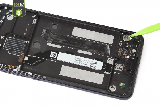

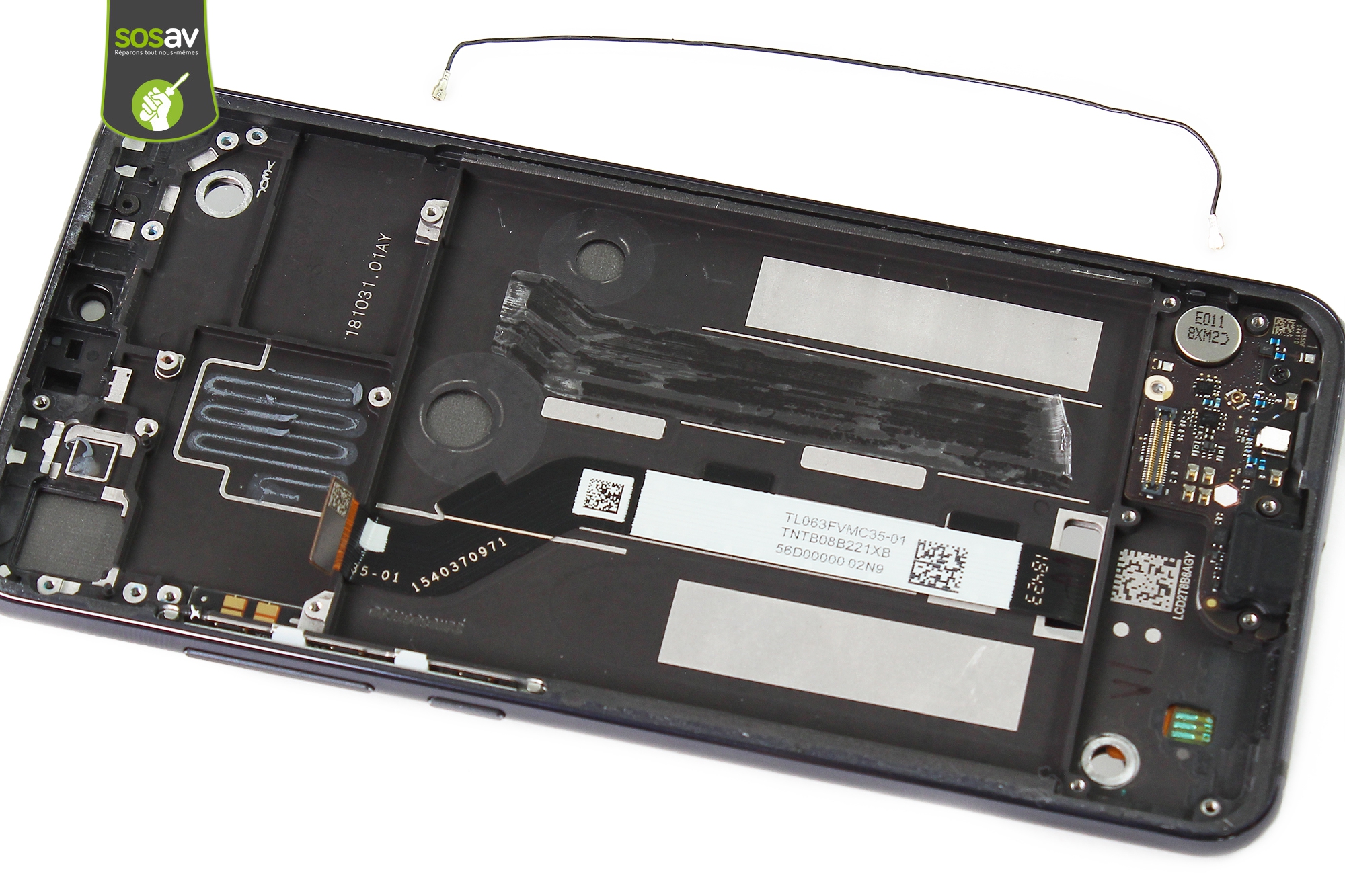

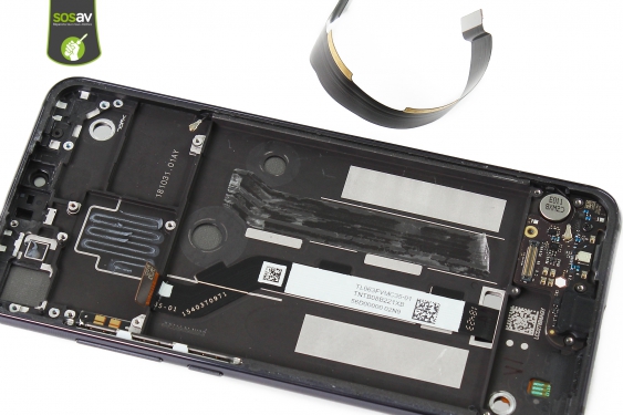

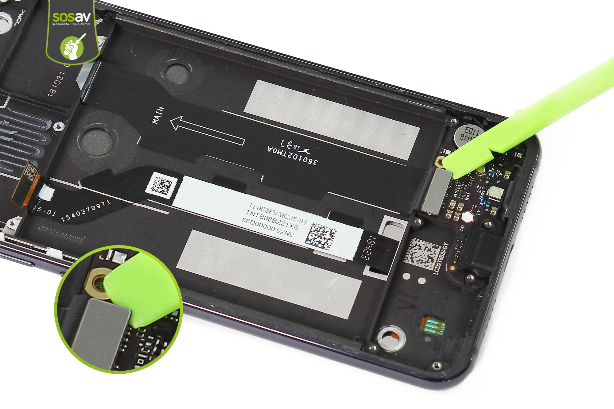

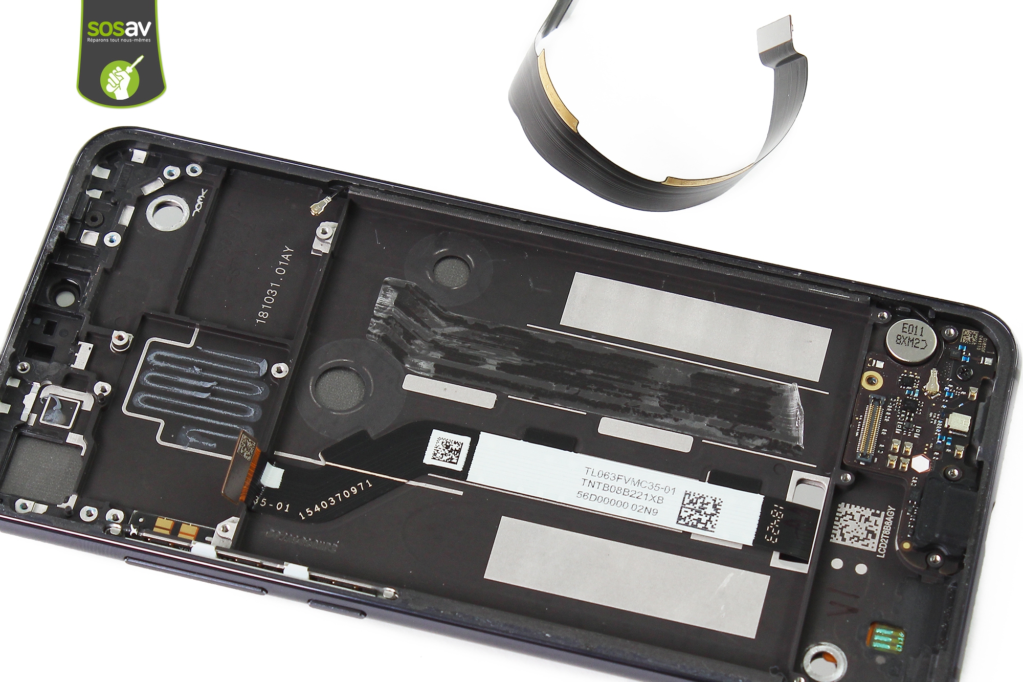

Réutilisez la spatule en nylon pour déclipser l'autre côté de la nappe de liaison du connecteur de charge.Vous pouvez ensuite décoller la nappe du châssis écran.
Etape 28
La nappe connecteur de charge est enlevée.

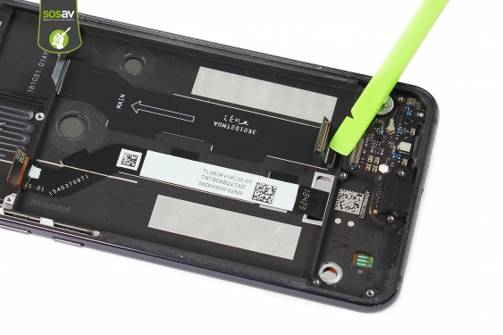

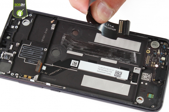

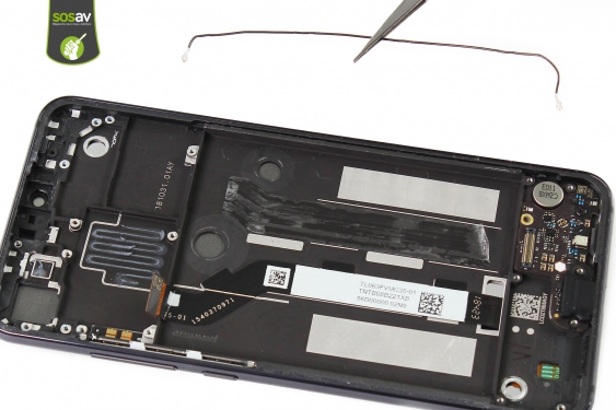

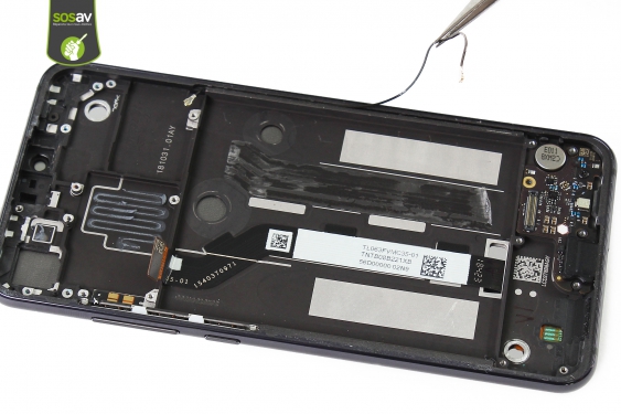

Continuez avec la pointe de la spatule pour déconnecter le câble d'interconnexion côté connecteur de charge.Puis retirez-le à l'aide de la pince.
Etape 30
Le câble d'interconnexion est maintenant démonté.

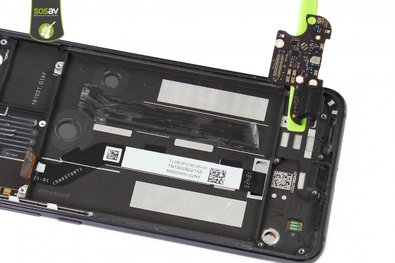

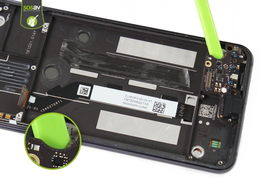

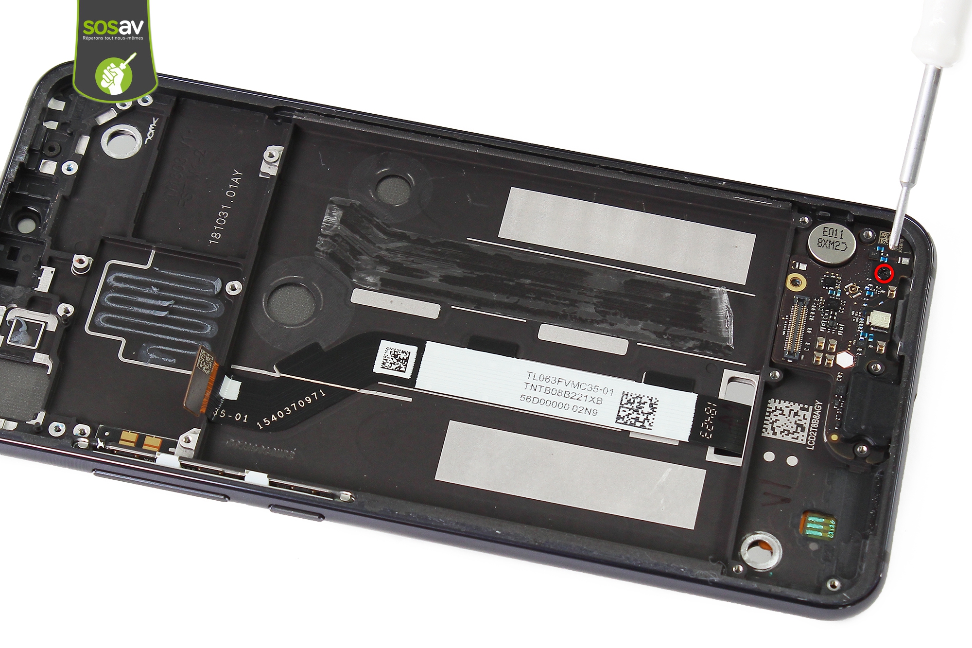

A nouveau avec le tournevis cruciforme, dévissez la vis entourée en rouge.Puis servez-vous de la spatule en nylon pour soulever et extraire la carte connecteur de charge.
Etape 32

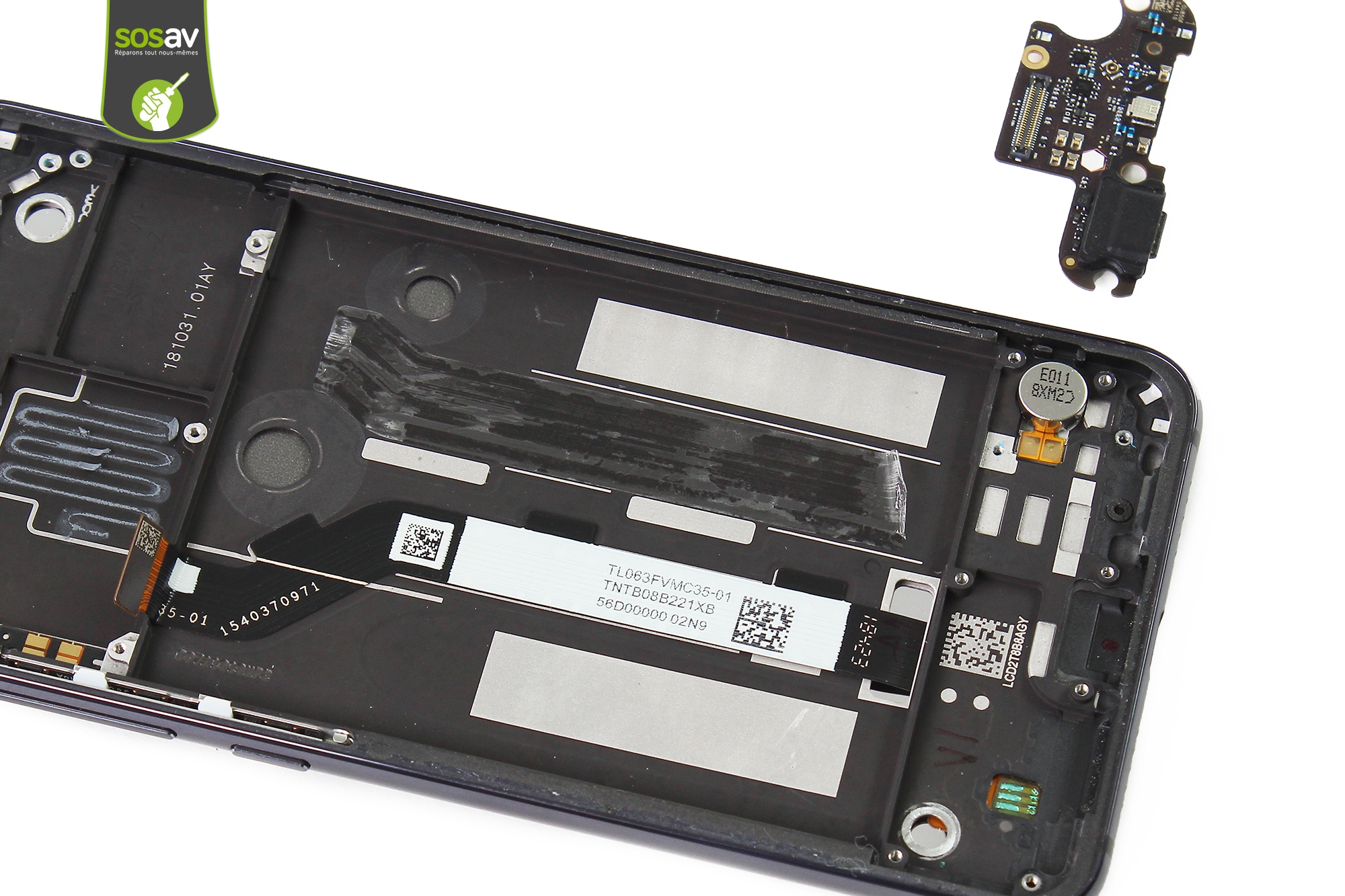

Le connecteur de charge est à présent déposé.

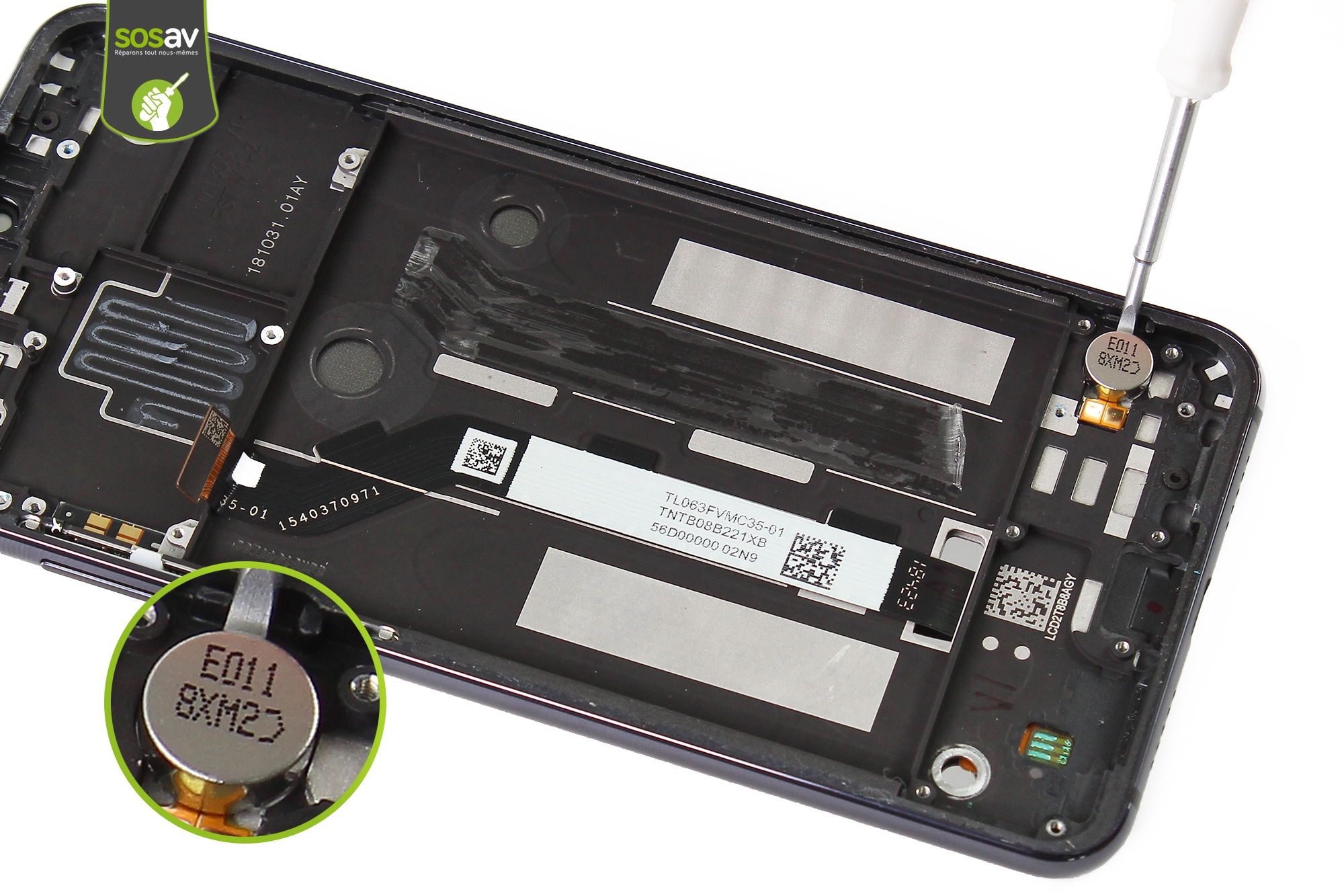

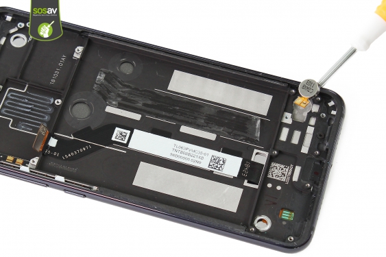

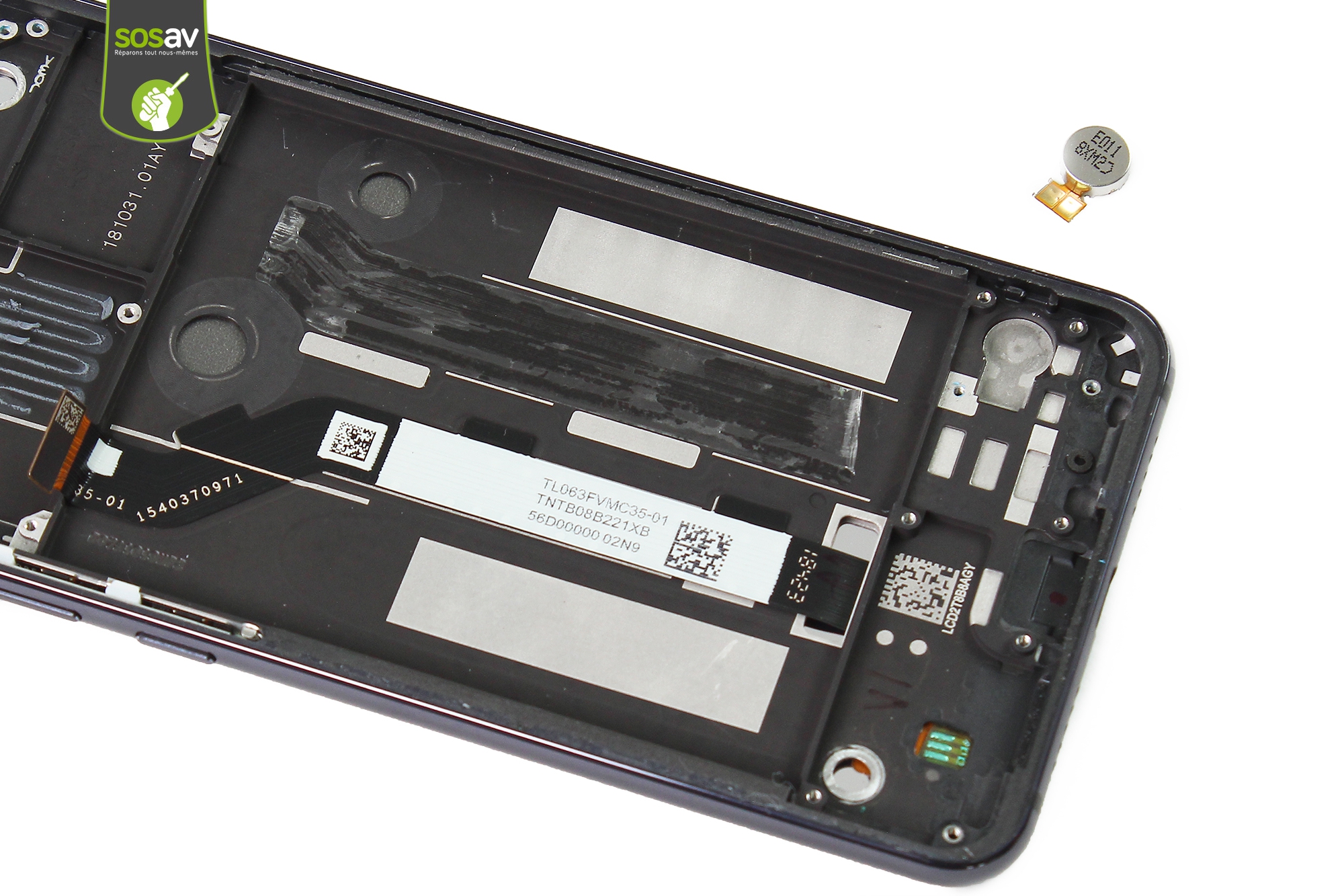

Terminez enfin par extraire le vibreur grâce au tournevis plat puisque la iSesamo est toujours trop large.
Etape 34
Votre écran Xiaomi Mi 8 Lite est entièrement démonté.En cas d'écran cassé, de problème d'affichage ou de tactile, remplacez-le par un écran neuf pour retrouver des couleurs !
