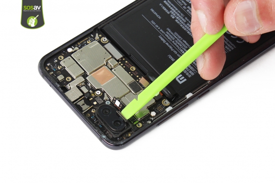

A présent, dévissez les 12 vis entourées en rouge à l'aide du tournevis cruciforme de notre kit outils. (Photo 1)Puis retirez la plaque protection de la carte mère qui comprend également la nappe NFC.
La plaque de protection de la carte mère et nappe NFC est maintenant déposée.

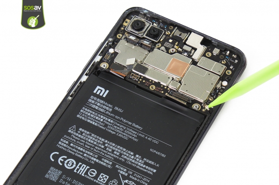

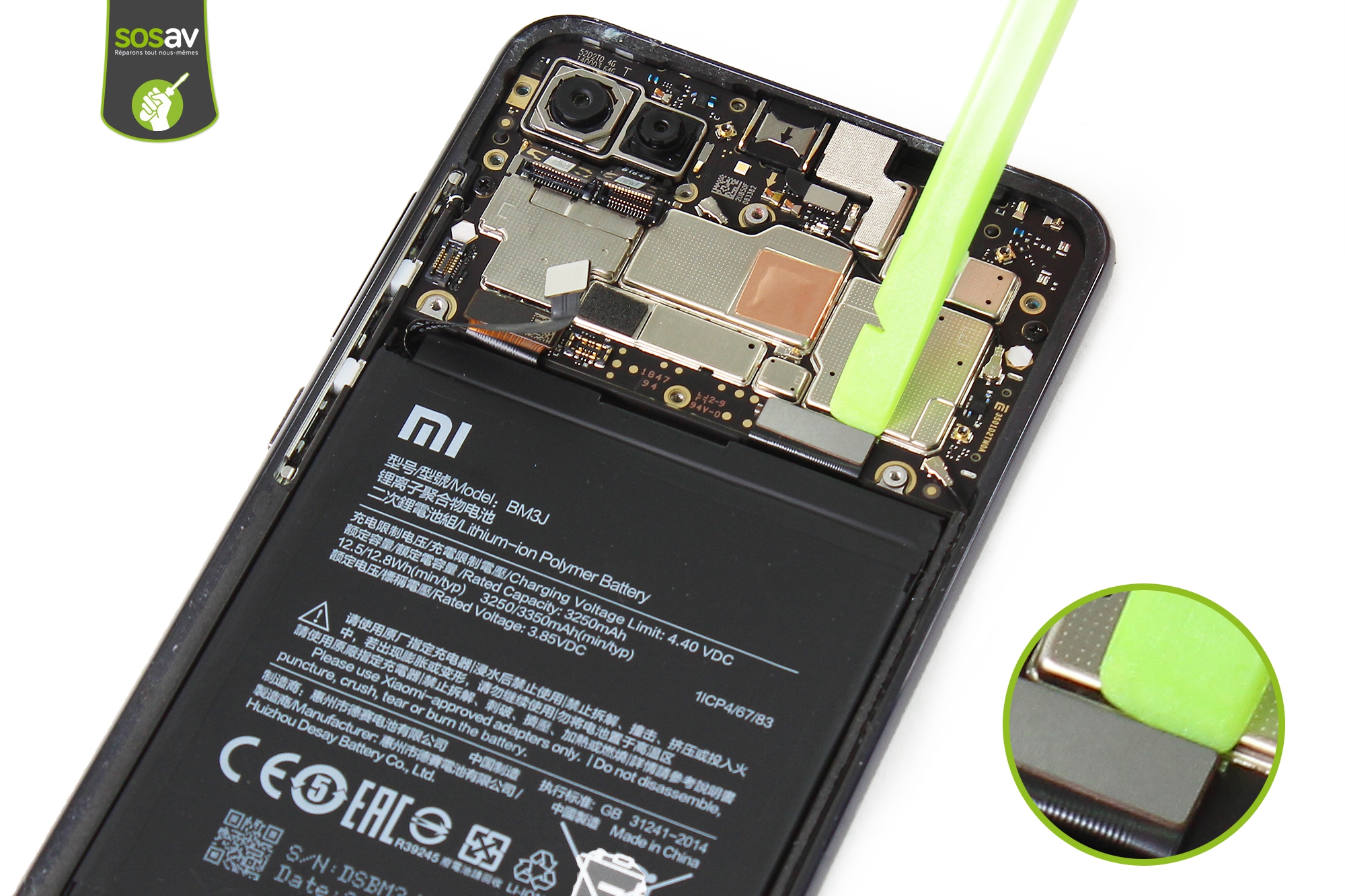

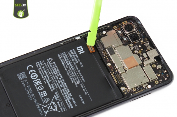

Reprenez la spatule en nylon pour déconnecter la nappe de la batterie.Il s'agit d'une mesure de précaution pour éviter les éventuels courts-circuits lors de la suite de la réparation Mi 8 Lite.
Poursuivez en déconnectant la première nappe de la double caméra arrière.Puis déconnectez la seconde nappe.

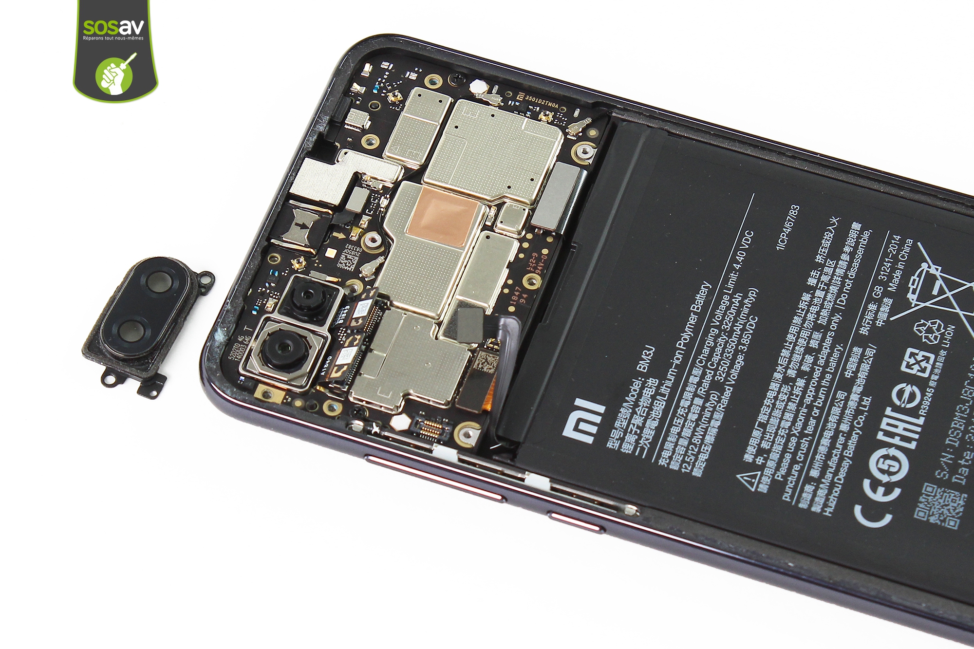

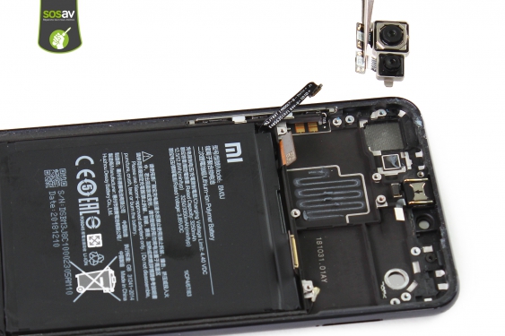

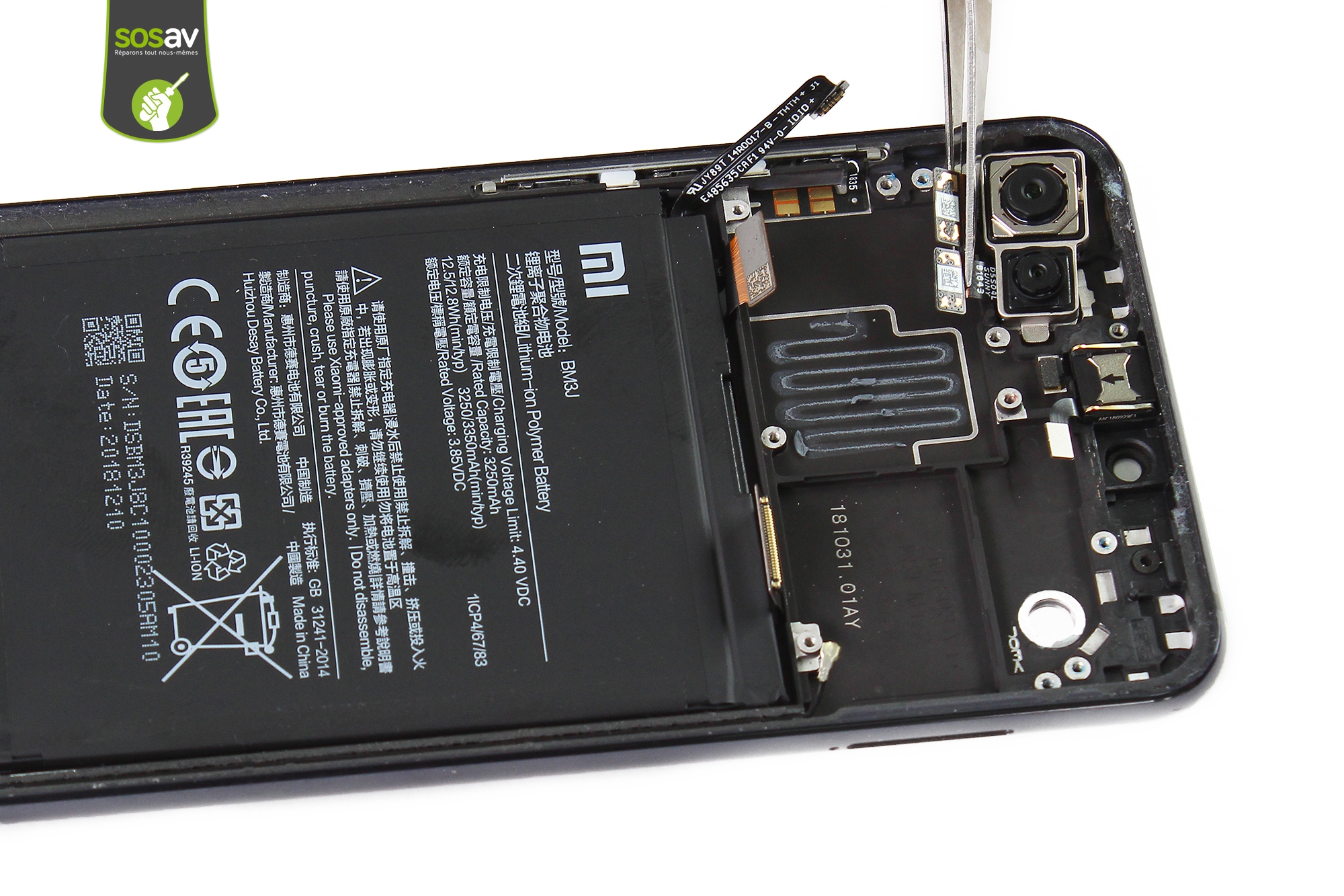

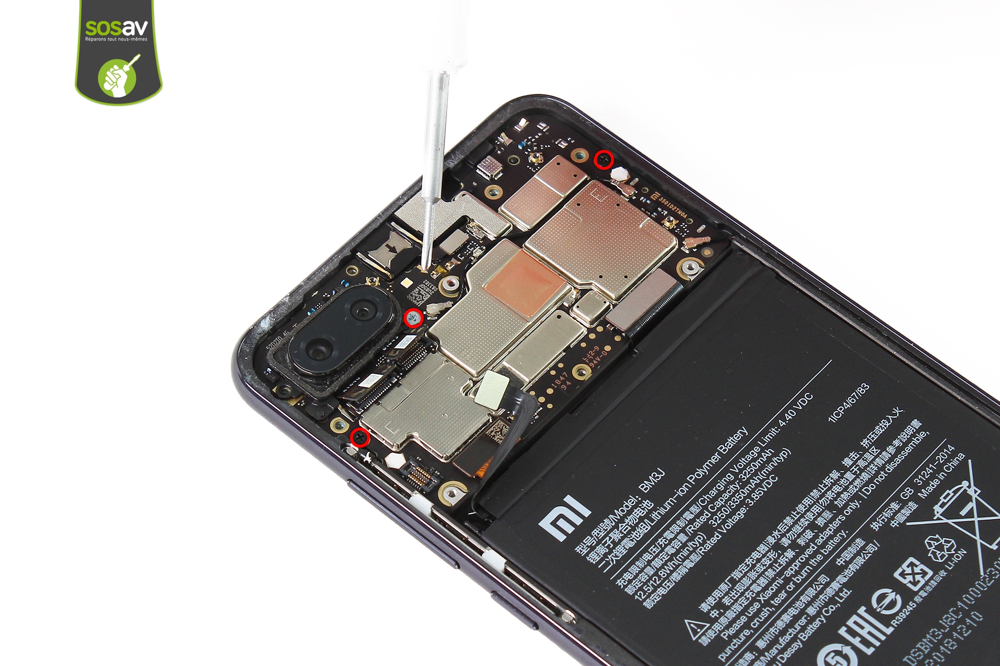

Réutilisez le tounevis cruciforme afin de dévisser les 3 vis entourées en rouge.Puis servez-vous de la pince pour extraire délicatement la vitre arrière de la caméra arrière.
La vitre caméra arrière Xiaomi Mi 8 Lite est maintenant retirée.

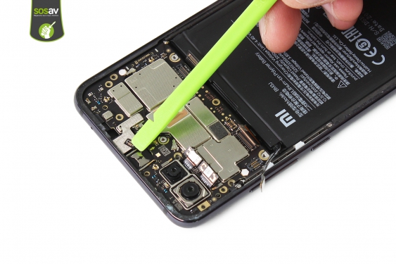

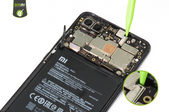

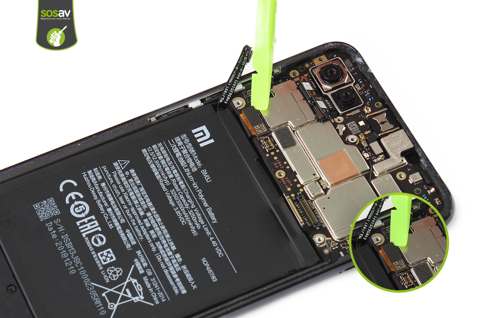

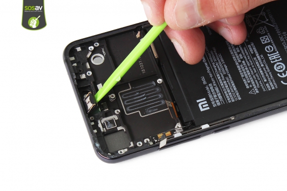

Déconnectez la nappe de liaison du connecteur de charge.Avec la pointe de la spatule en nylon, débranchez le câble d'interconnexion.
Enfin, déverrouillez la nappe de l'écran, toujours avec la spatule en nylon.Puis terminez par déconnecter la nappe du haut-parleur interne.

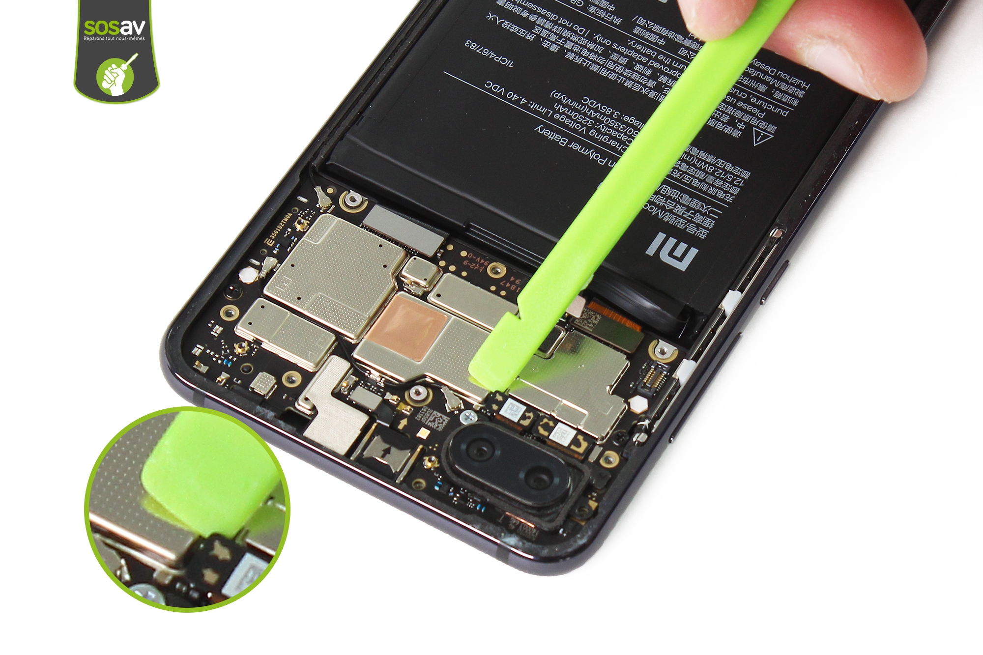

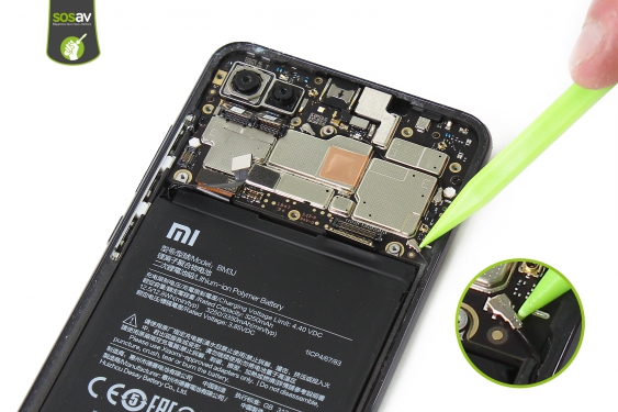

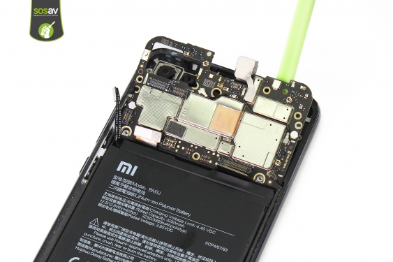

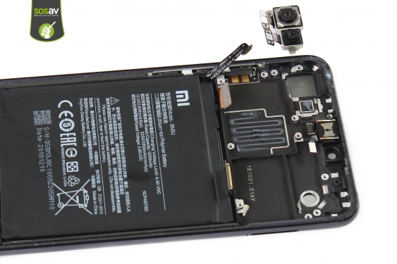

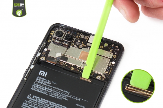

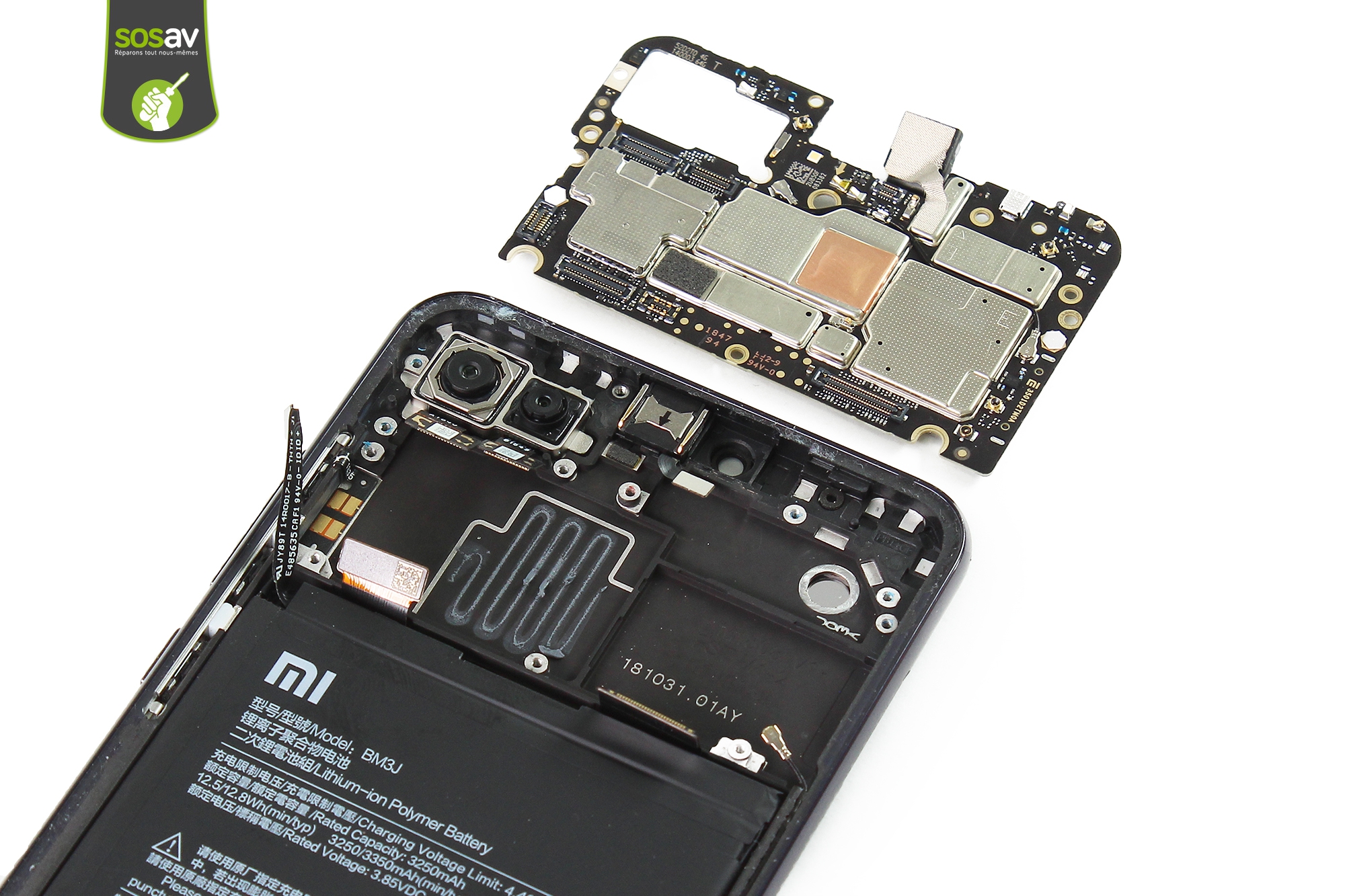

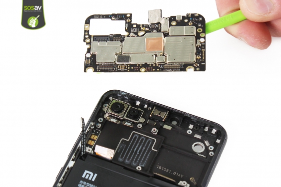

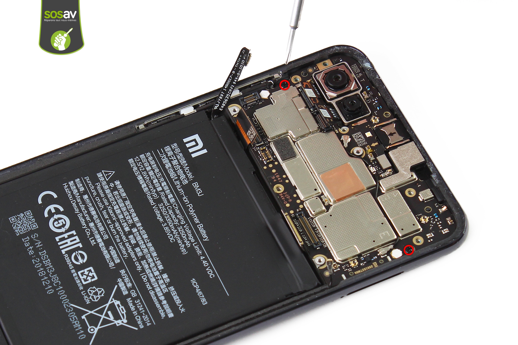

Munissez-vous de nouveau du tournevis curciforme pour dévisser les 2 vis entourées en rouge. (Photo 1)Ces vis maintiennent la carte mère au châssis.Faites délicatement levier avec la pointe de la spatule en nylon puis soulevez entièrement la carte mère.
La carte mère Mi 8 Lite est partiellement démontée.

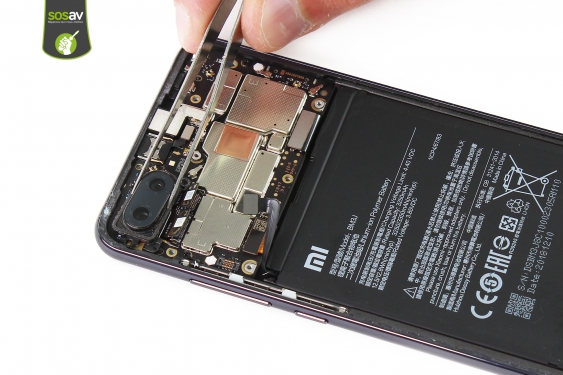

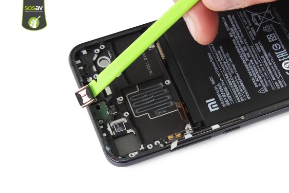

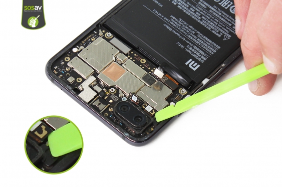

Grâce à la pince, saisissez et retirez la caméra arrière qui est désormais libre.Cette étape n'est pas obligatoire mais facilite ensuite le retrait du haut-parleur interne.

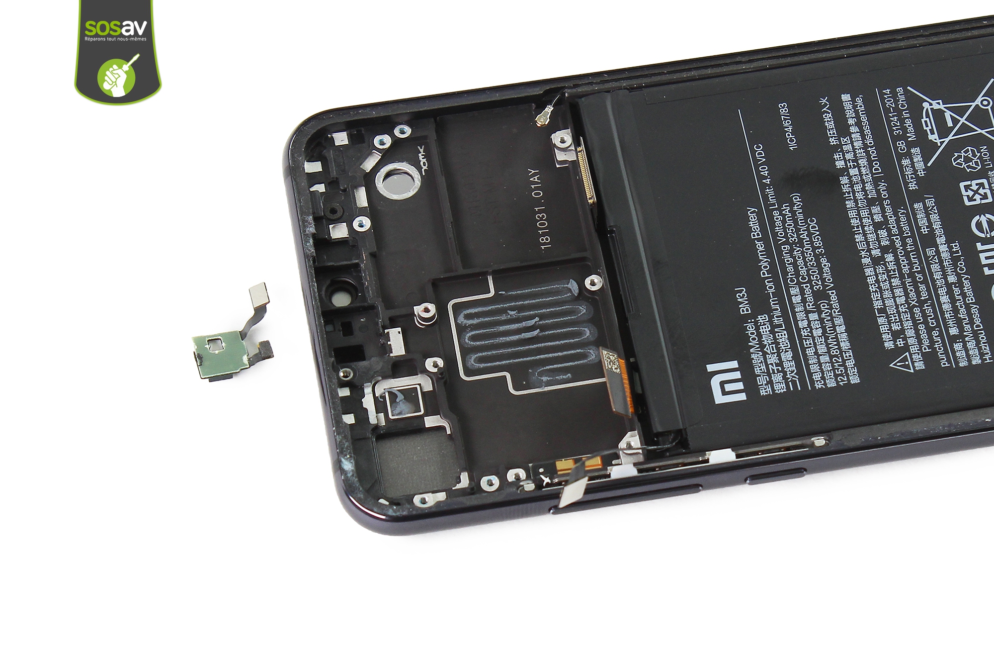

Délogez ensuite le haut-parleur interne en le soulevant doucement avec la spatule en nylon.
Votre haut-parleur interne Xiaomi Mi 8 Lite est désormais déposé.

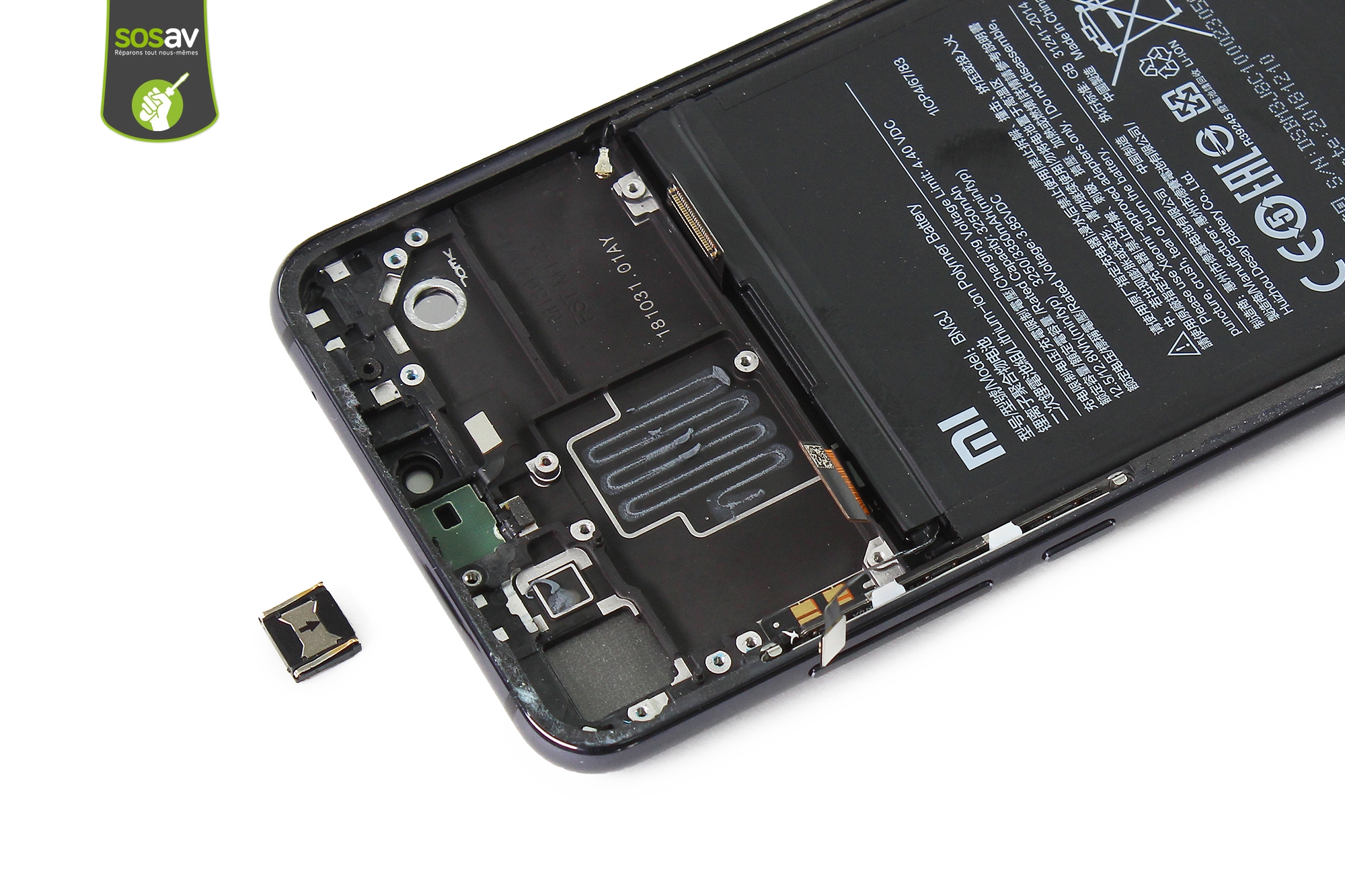

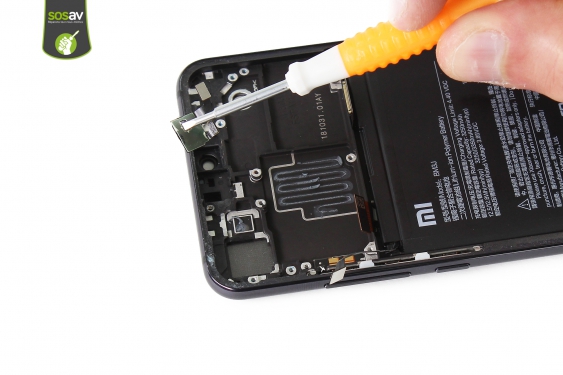

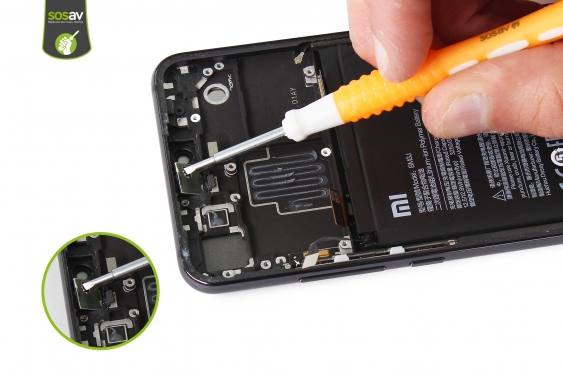

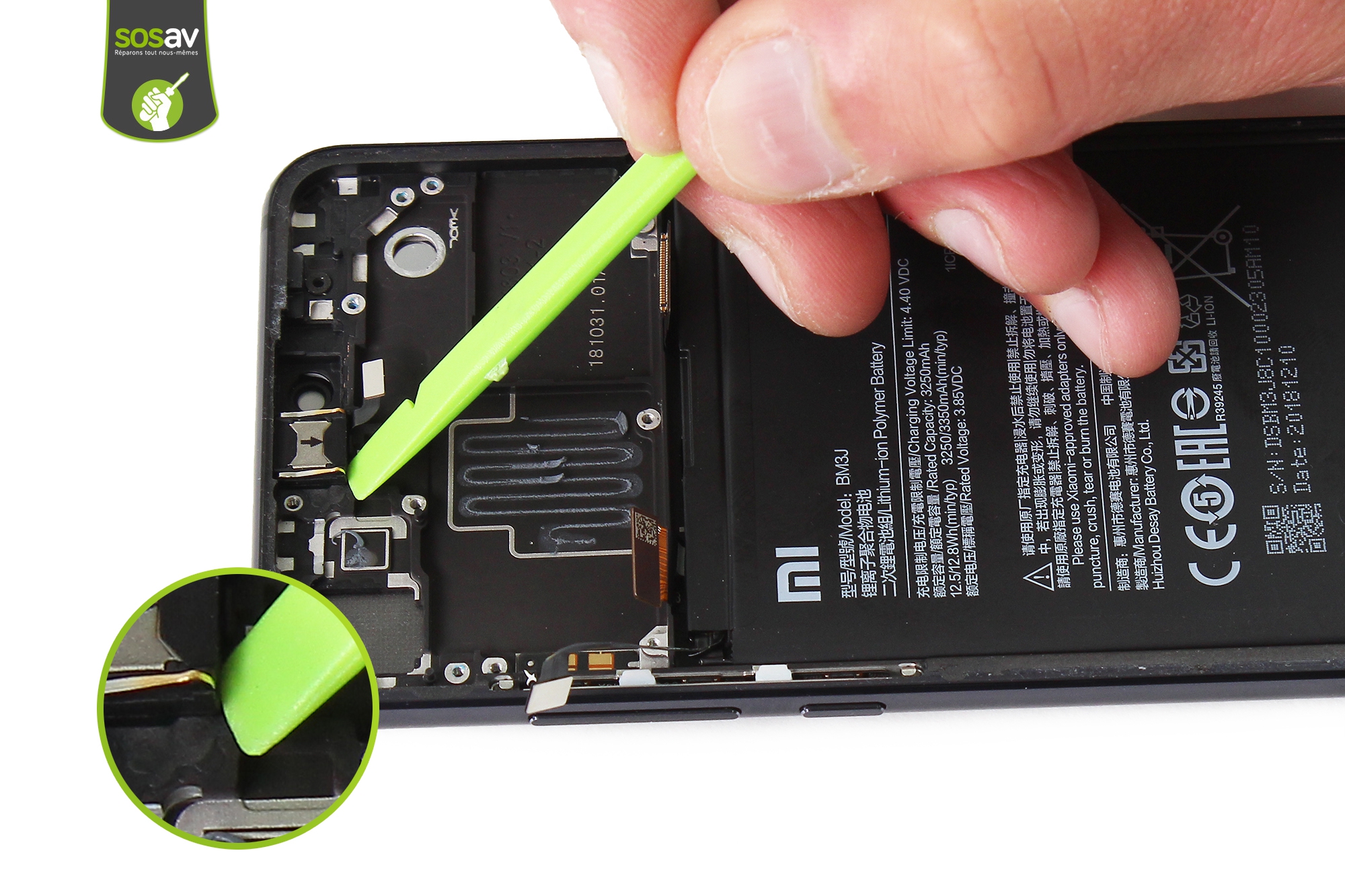

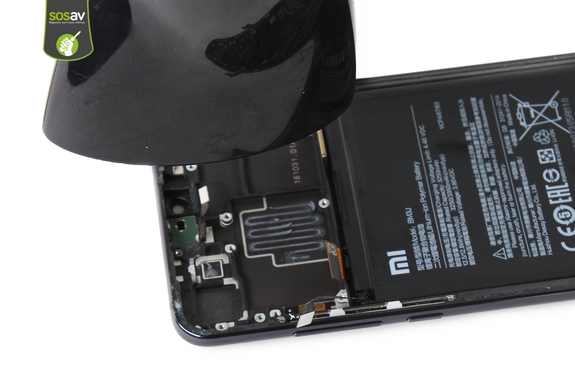

Réutilisez le sèche-cheveux afin de pouvoir décoller plus facilement le capteur proximité désormais visible.Puis insérez doucement le tournevis plat dans le petit trou du capteur proximité afin de pouvoir l'extraire facilement.La spatule iSesamo est lage pour être utilisée ici.
Votre capteur proximité Xiaomi Mi 8 Lite est maintenant démonté.En cas de problème de détection du visage ou de luminosité, remplacez-le par un capteur neuf.
