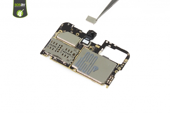

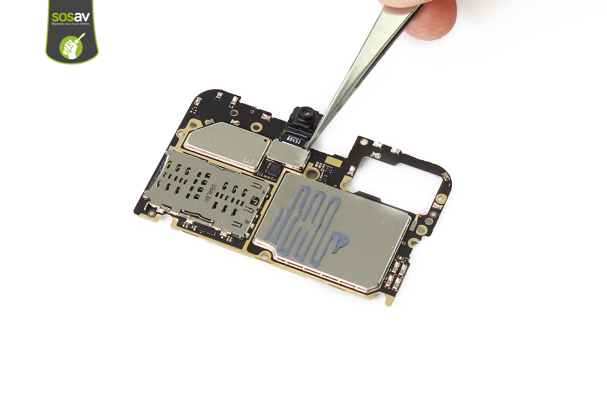

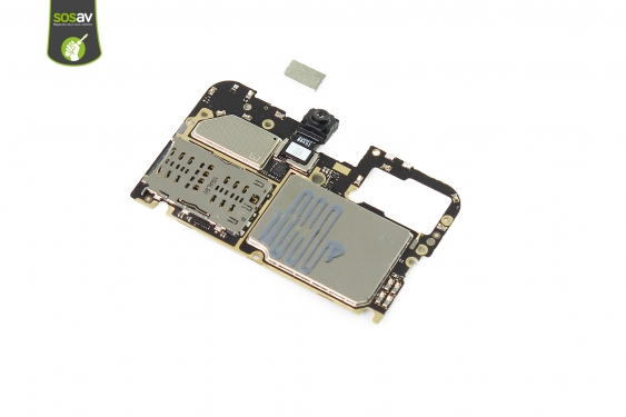

Saisissez et retirez la petite plaque de protection de la caméra à l'aide de la pince.

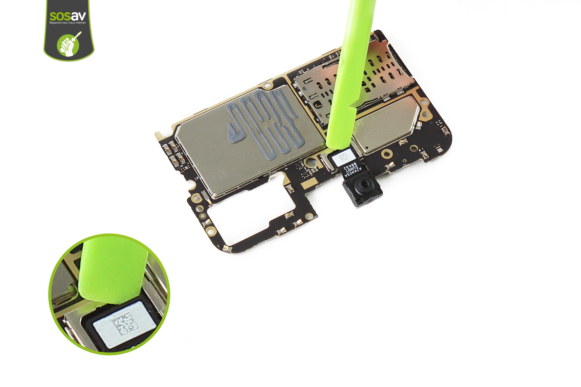

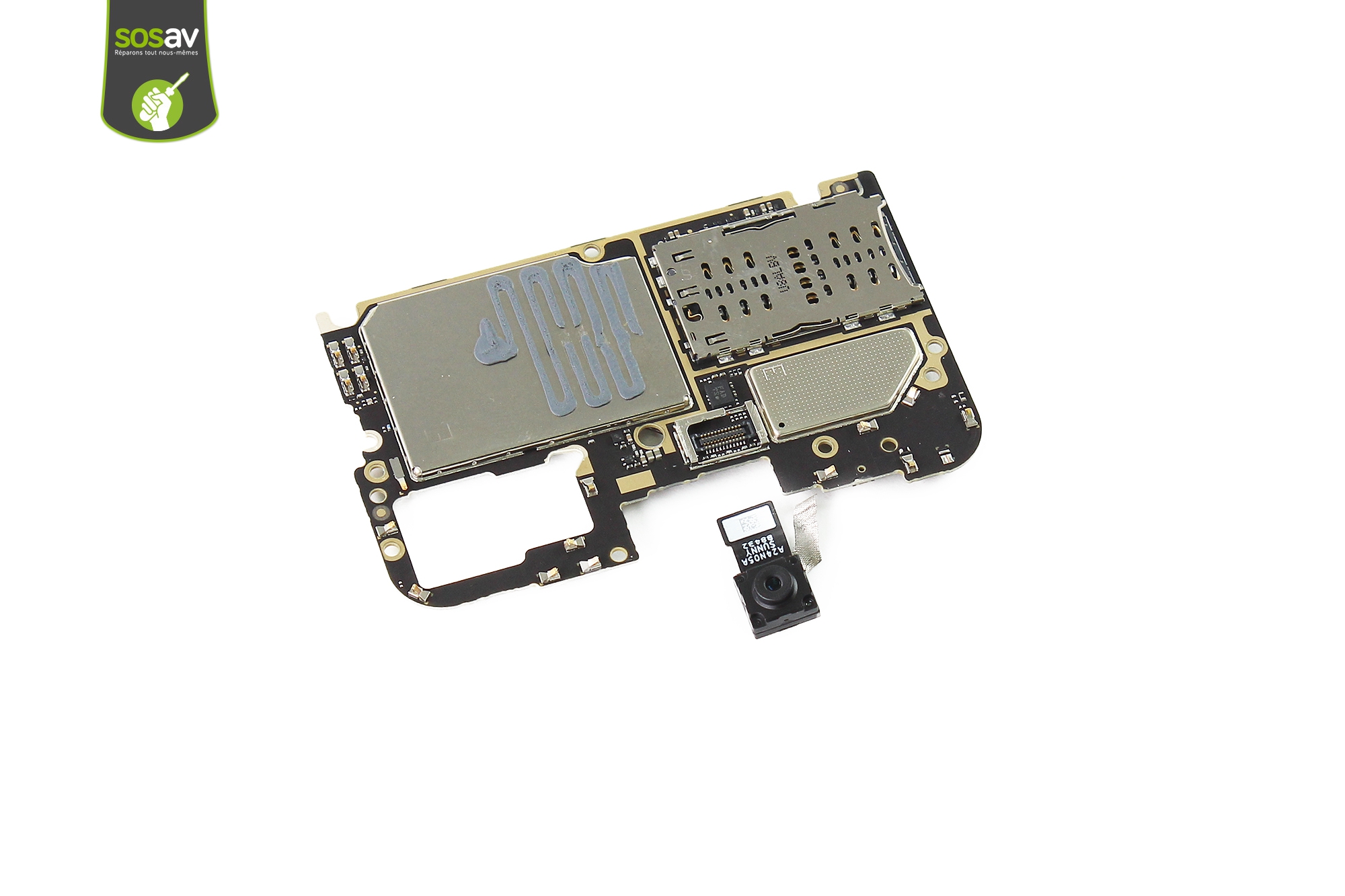

Il ne vous reste plus qu'à déconnecter la caméra avant avec la spatule en nylon pour la libérer de la carte mère.
La carte mère et la caméra avant Xiaomi Mi 8 Lite sont maintenant séparées.En cas de problème de carte mère, remplacez-la par une carte mère reconditionnée ou partagez de nouveau vos plus beaux selfies sur les réseaux sociaux avec une nouvelle caméra frontale !
