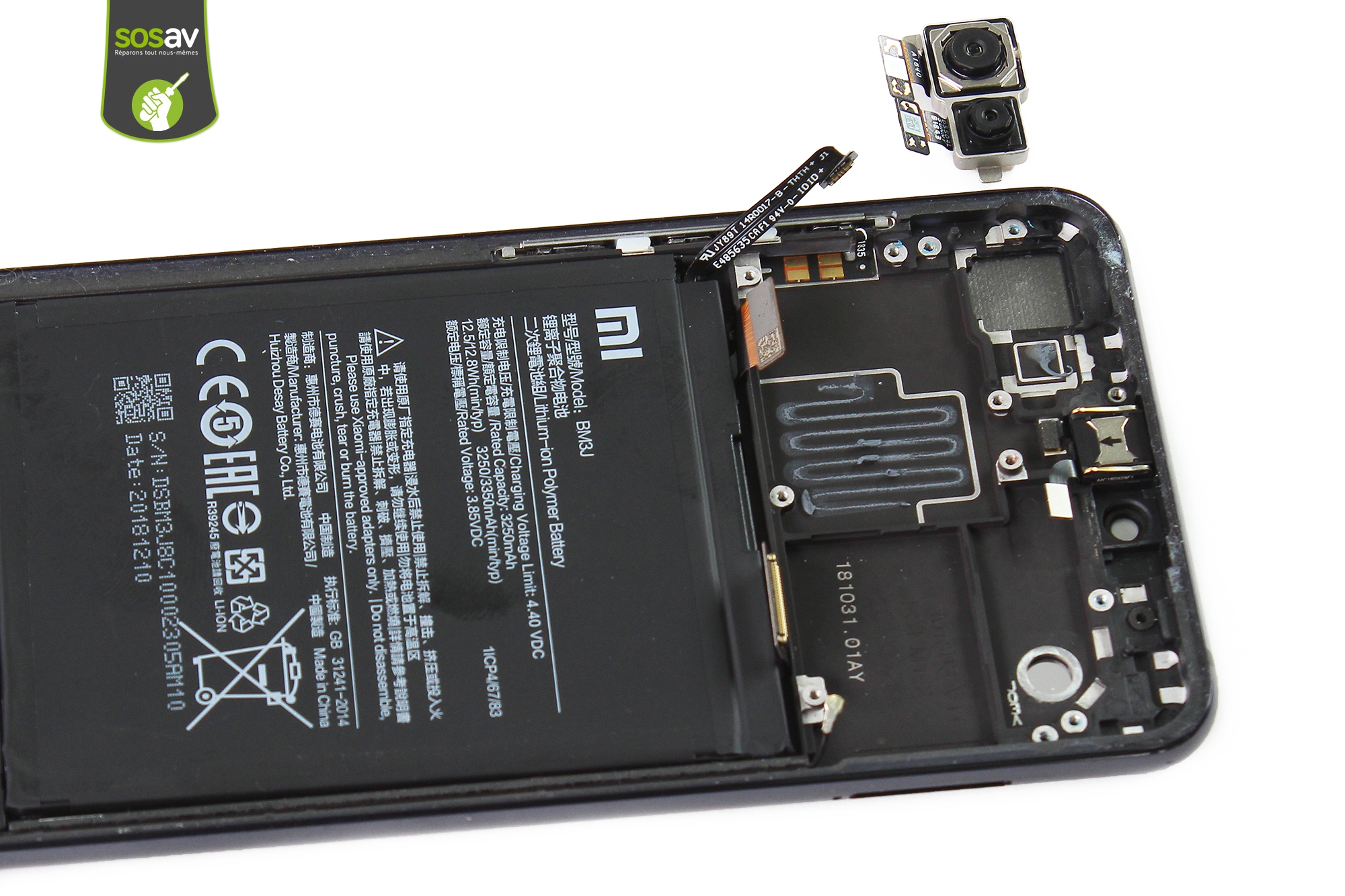

Munissez-vous de nouveau du tournevis curciforme pour dévisser les 2 vis entourées en rouge. (Photo 1)Ces vis maintiennent la carte mère au châssis.Faites délicatement levier avec la pointe de la spatule en nylon puis soulevez entièrement la carte mère.
La carte mère Mi 8 Lite est partiellement démontée.
Grâce à la pince, saisissez et retirez la caméra arrière qui est désormais libre.
Votre caméra arrière Xiaomi Mi 8 Lite est maintenant déposée.Si vos photos souvenirs sont toujours floues, vous savez maintenant comment remplacer la caméra défaillante par une pièce neuve.
