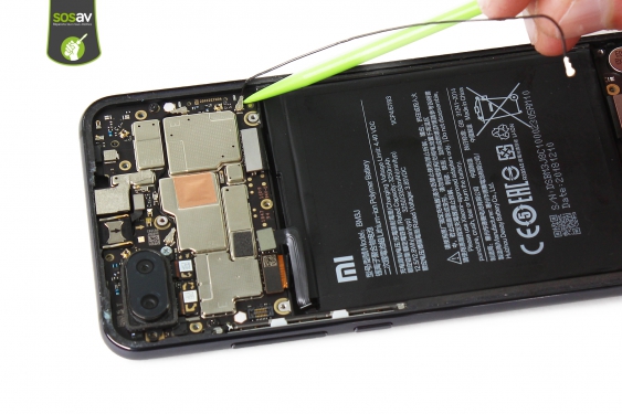

Reprenez la spatule en nylon pour déconnecter la nappe de la batterie.Il s'agit d'une mesure de précaution pour éviter les éventuels courts-circuits lors de la suite du démontage.

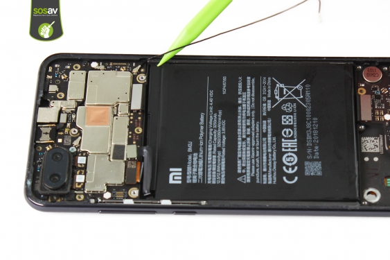

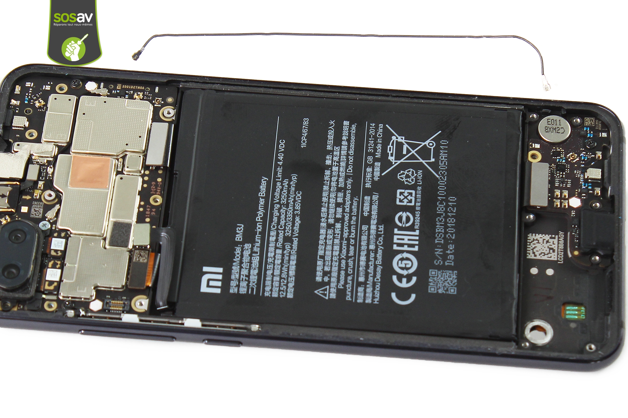

Avec la pointe de la spatule en nylon, déclipsez le câble d'interconnexion relié au connecteur de charge.Puis sortez-le délicatement tout le long du châssis.
Votre câble d'interconnexion Xiaomi Mi 8 Lite est désormais extrait.En cas de problème de réception réseau, remplacez-le par un câble neuf.
