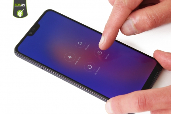

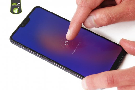

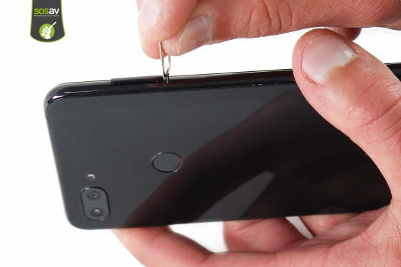

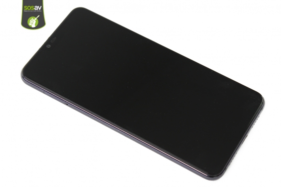

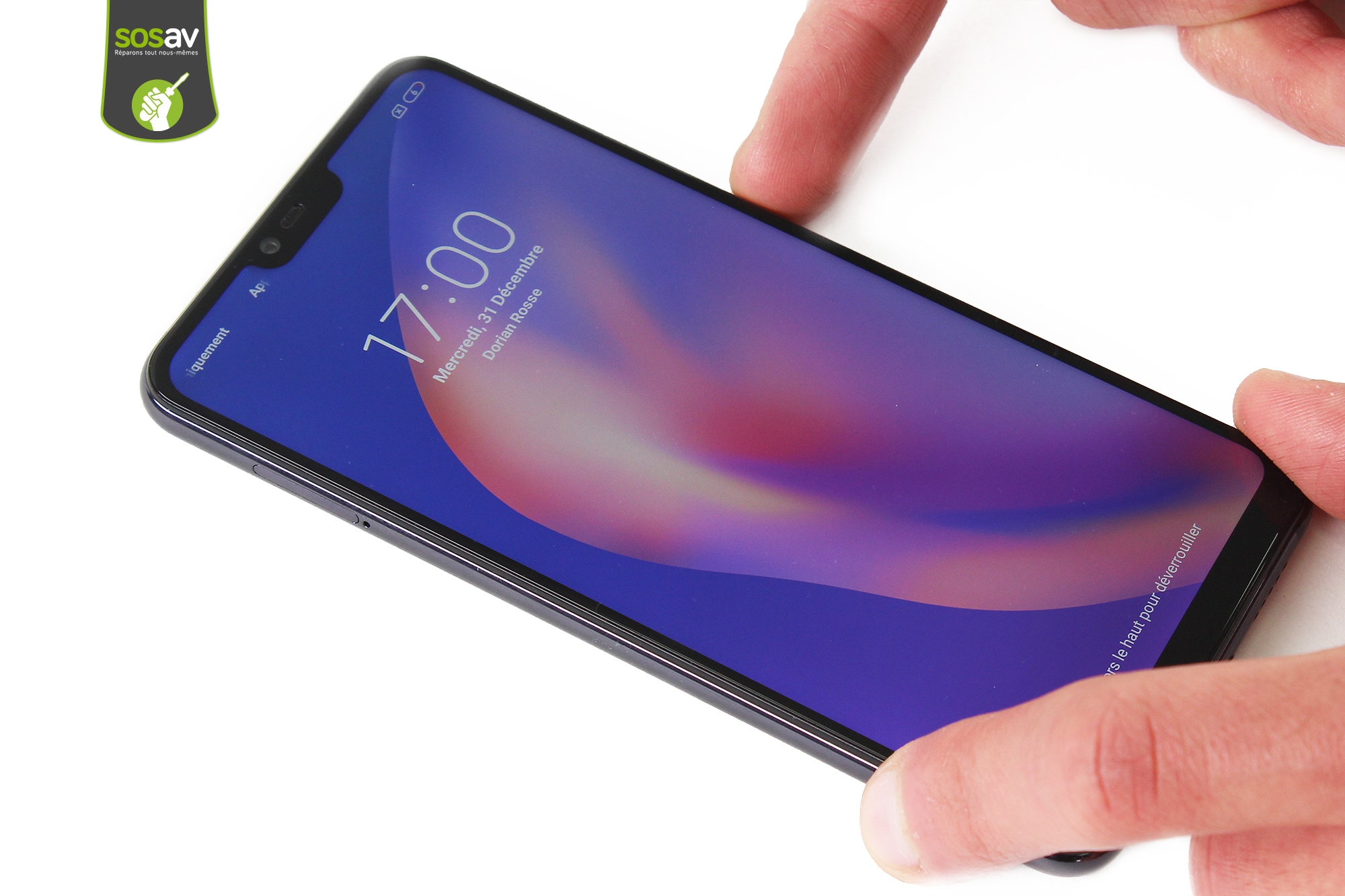

Avant de remplacer votre batterie Xiaomi Mi 8 Lite, vous devez éteindre votre smartphone, pour des raisons de sécurité évidentes.Pour cela, appuyez quelques secondes sur le bouton On / Off puis validez par "Eteindre".

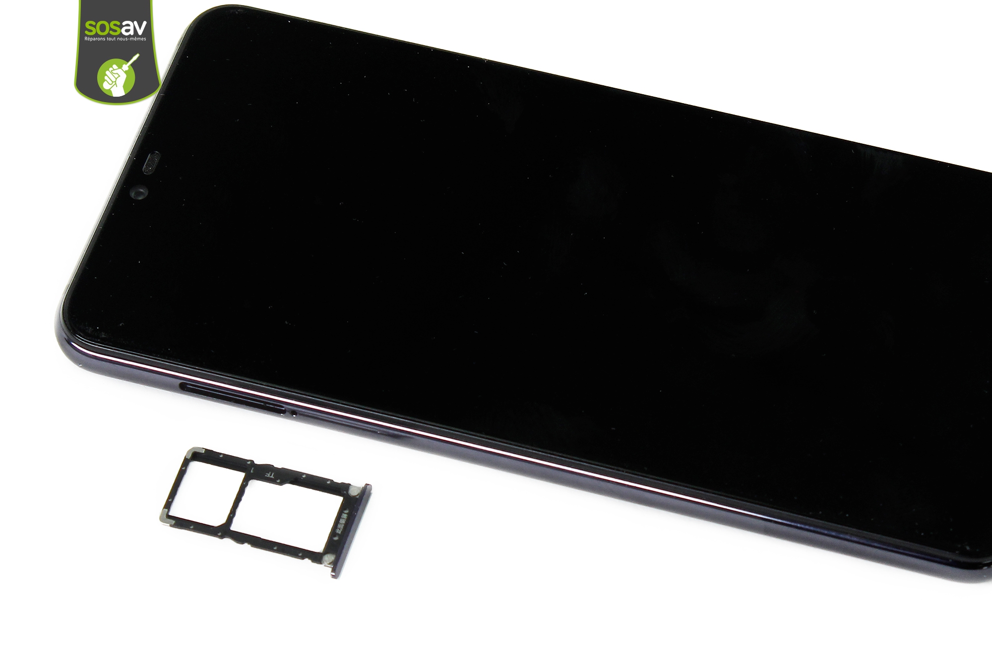

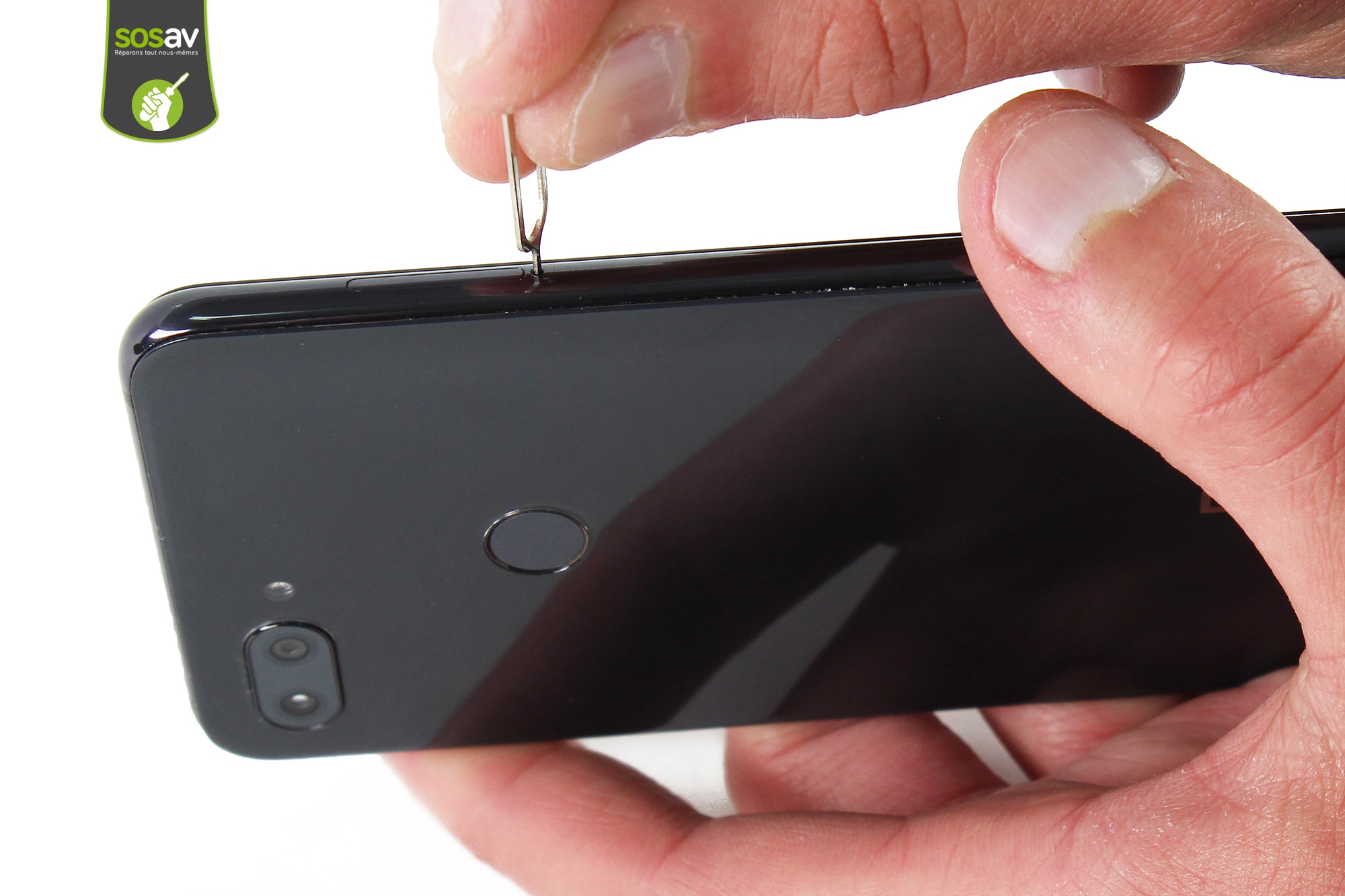

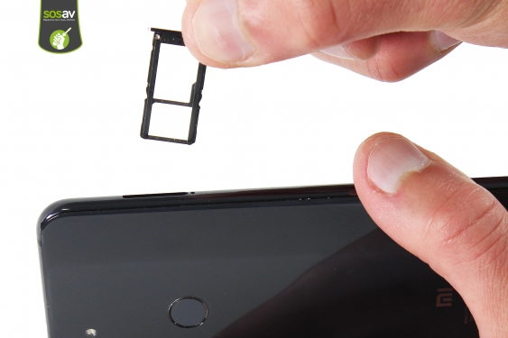

Insérez ensuite l'outil d'extraction SIM (disponible dans notre kit outils universel) dans le petit trou du tiroir SIM situé sur la tranche gauche du Xiaomi.Exercez une légère pression pour que le tiroir SIM/SD s'éjecte de lui-même.Puis retirez-le.
En moins de 2 minutes, votre tiroir SIM / SD est maintenant extrait.

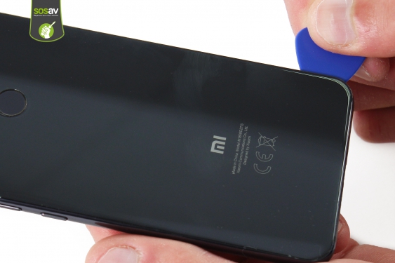

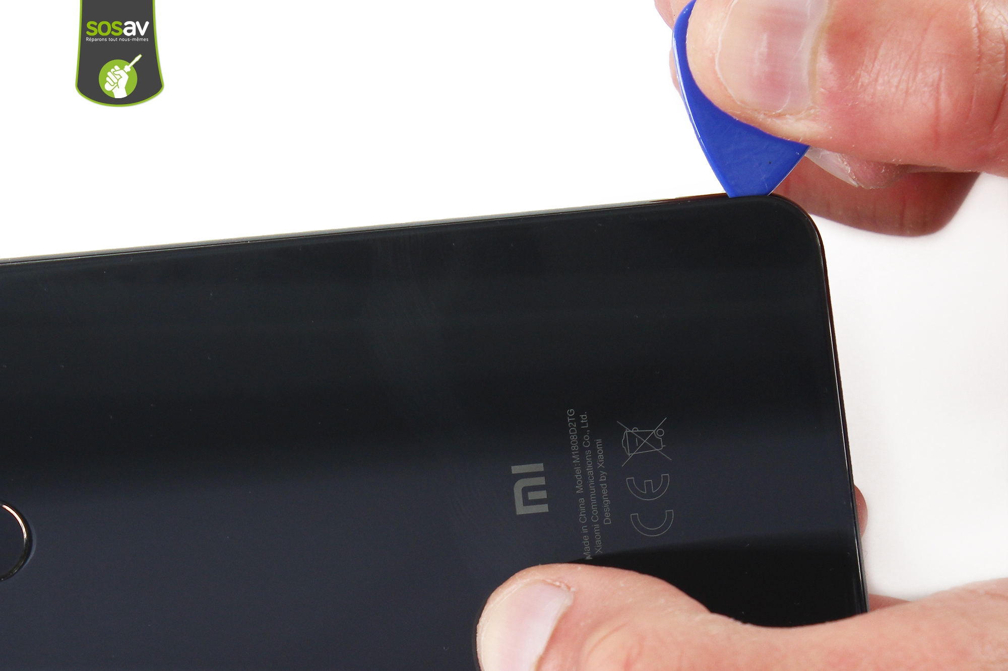

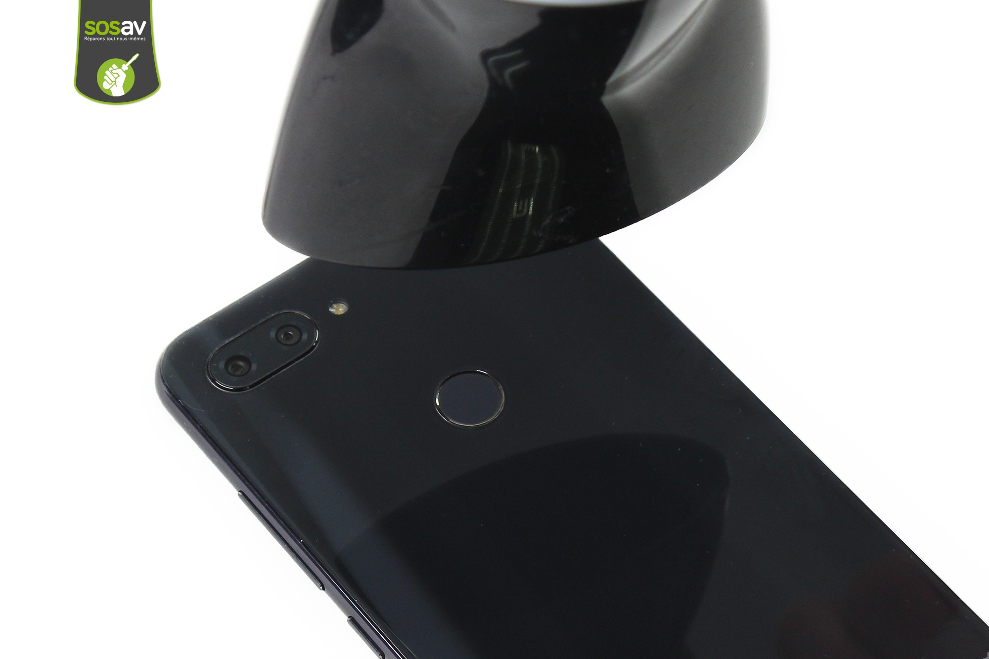

Faites un détour par la salle de bain pour récupérer votre sèche-cheveux afin de réchauffer quelques secondes la face arrière pour ramollir la colle qui la maintient.N'hésitez pas à chauffer de nouveau lors des prochaines étapes si une résistance se fait sentir.

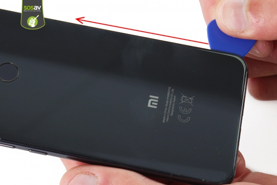

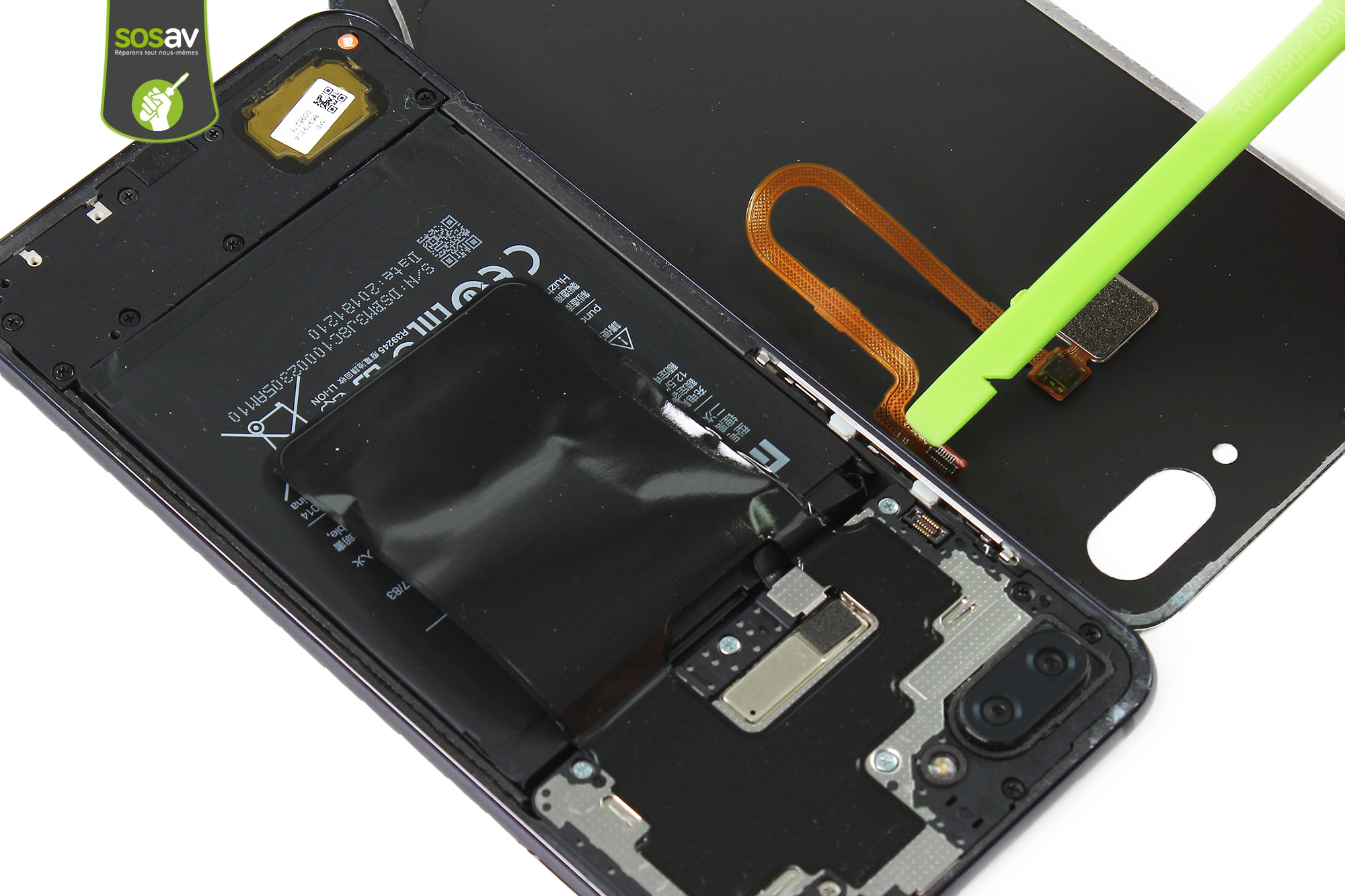

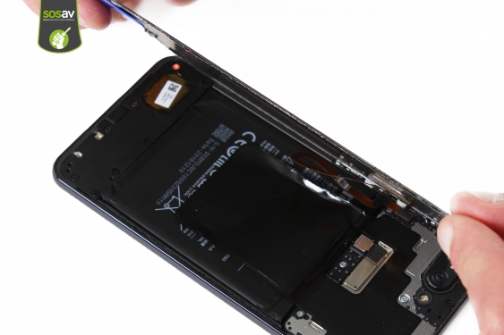

Créez une légère ouverture avec un médiator de notre kit outils universel.Puis faites-le délicatement glisser sur tout le pourtour de la vitre arrière.Puis ouvrez-la à la manière d'un livre.Ne séparez pas encore totalement la vitre arrière car elle est toujours retenue par une nappe.

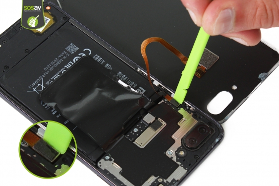

Puis munissez-vous de la spatule en nylon pour déconnecter la nappe du capteur d'empreinte reliée à la carte mère.
La face arrière est partiellement démontée et séparée du reste du Xiaomi.

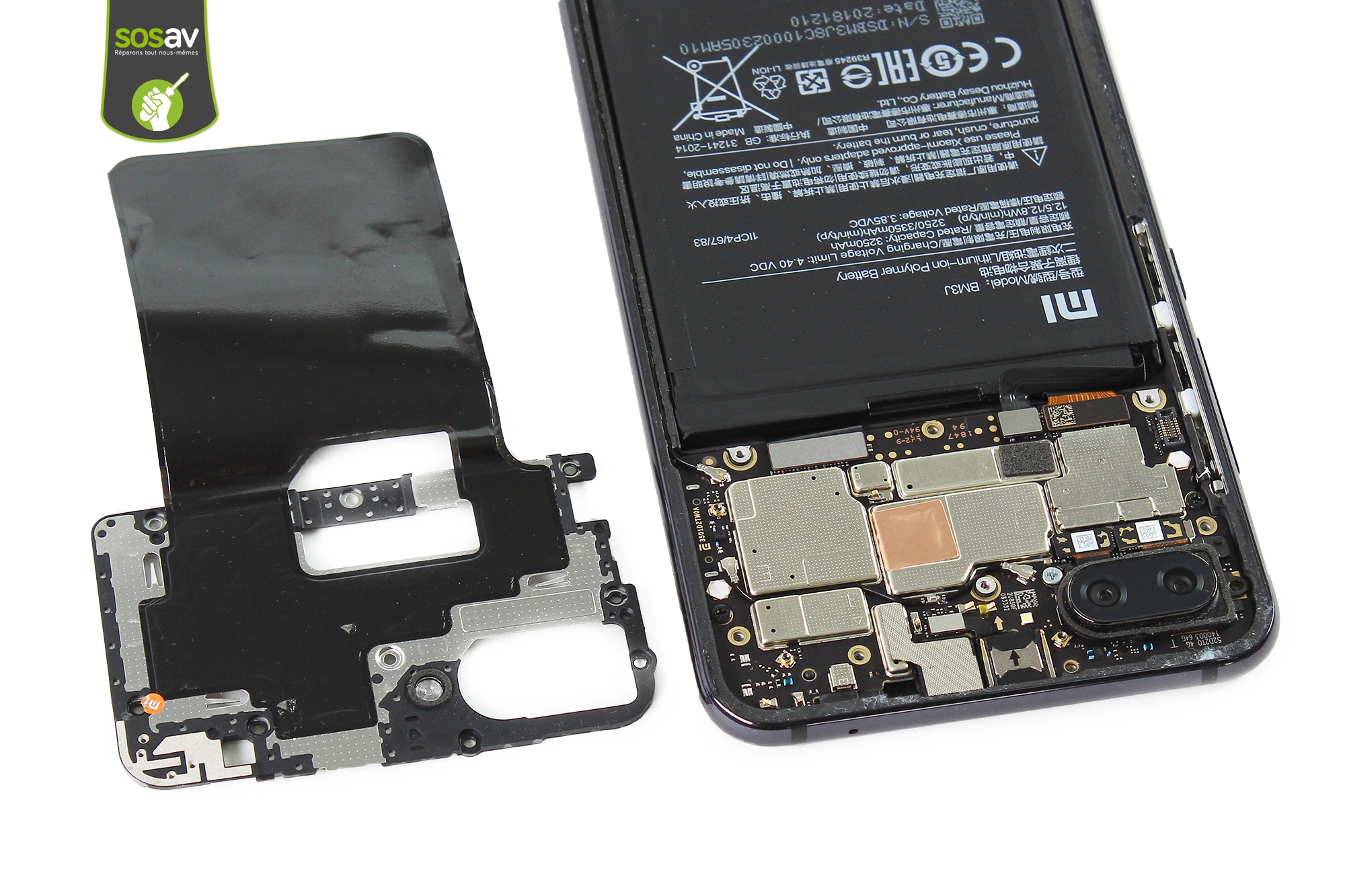

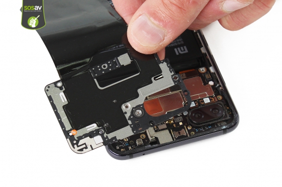

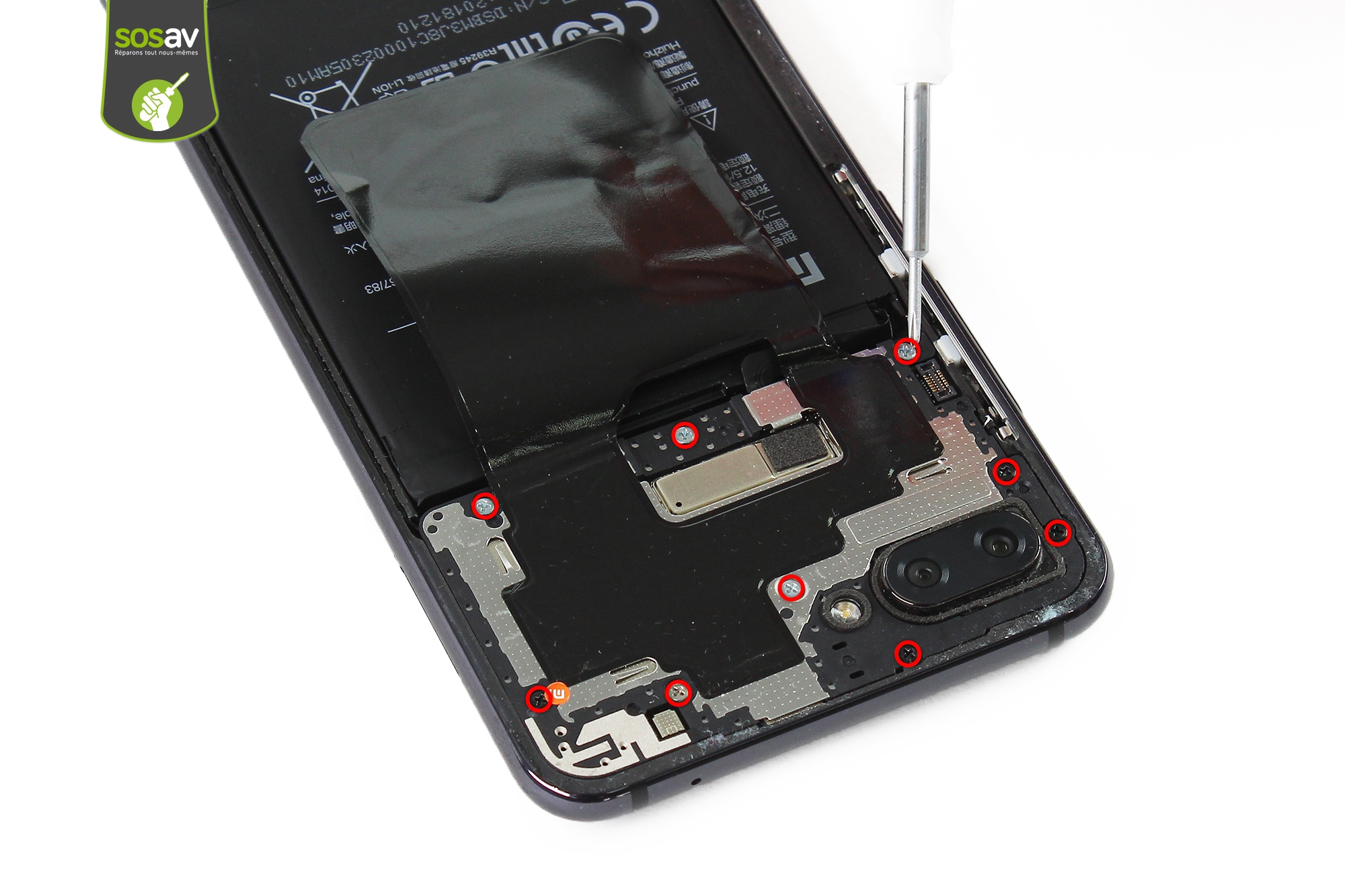

A présent, dévissez les 12 vis entourées en rouge à l'aide du tournevis cruciforme de notre kit outils. (Photo 1)Puis retirez la plaque protection de la carte mère qui comprend également la nappe NFC.
La plaque de protection de la carte mère et nappe NFC est maintenant déposée.

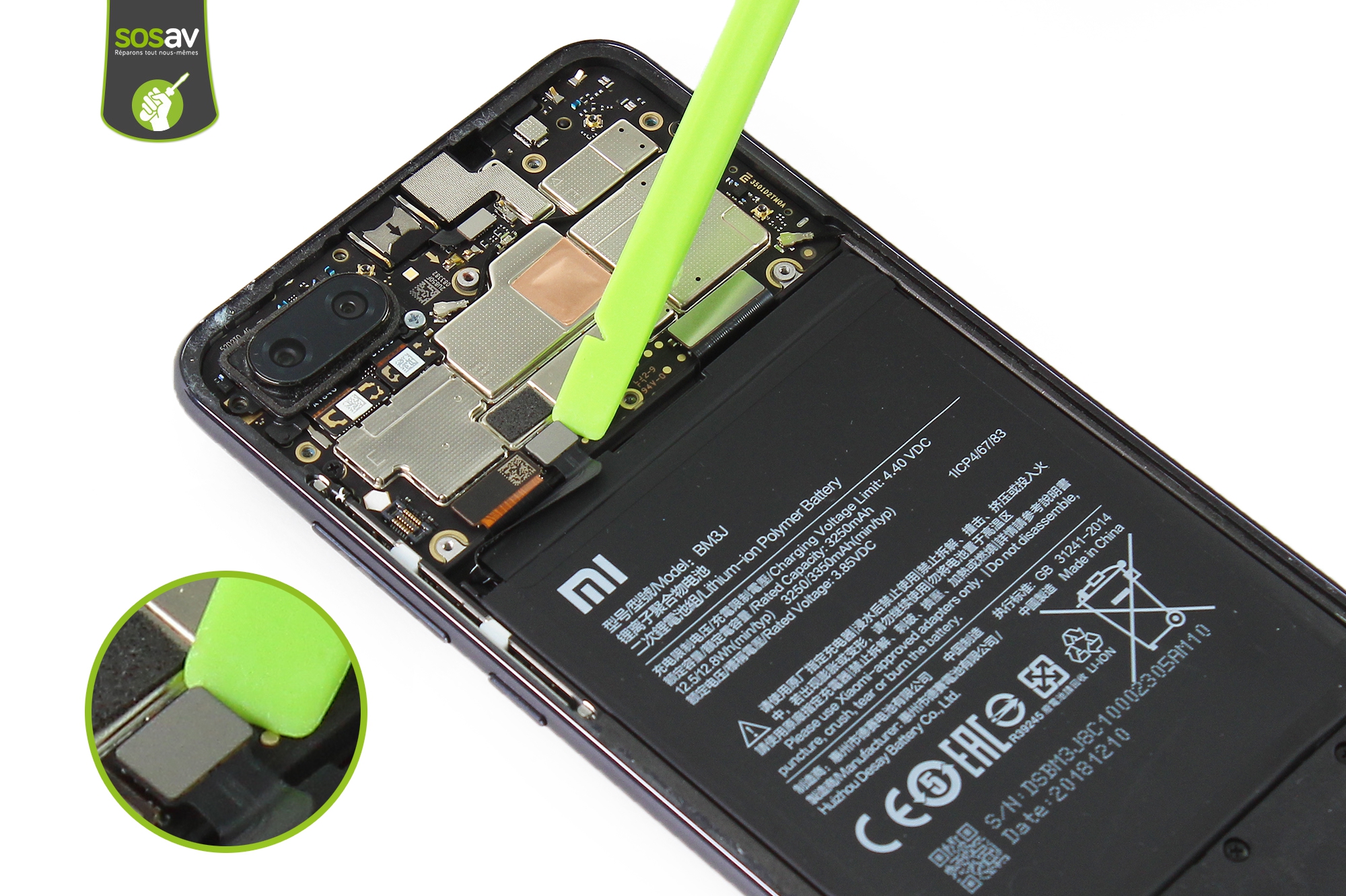

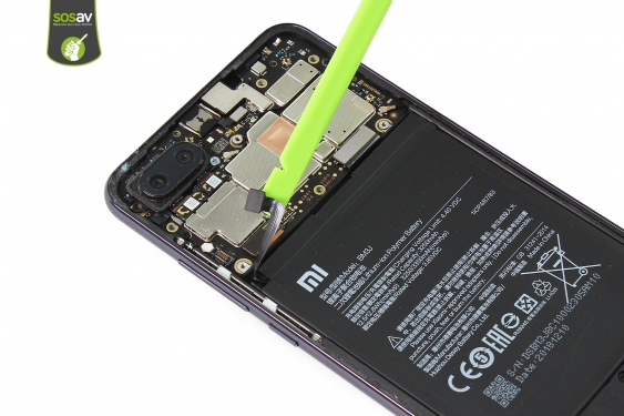

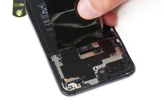

Reprenez la spatule en nylon pour déconnecter la nappe de la batterie.

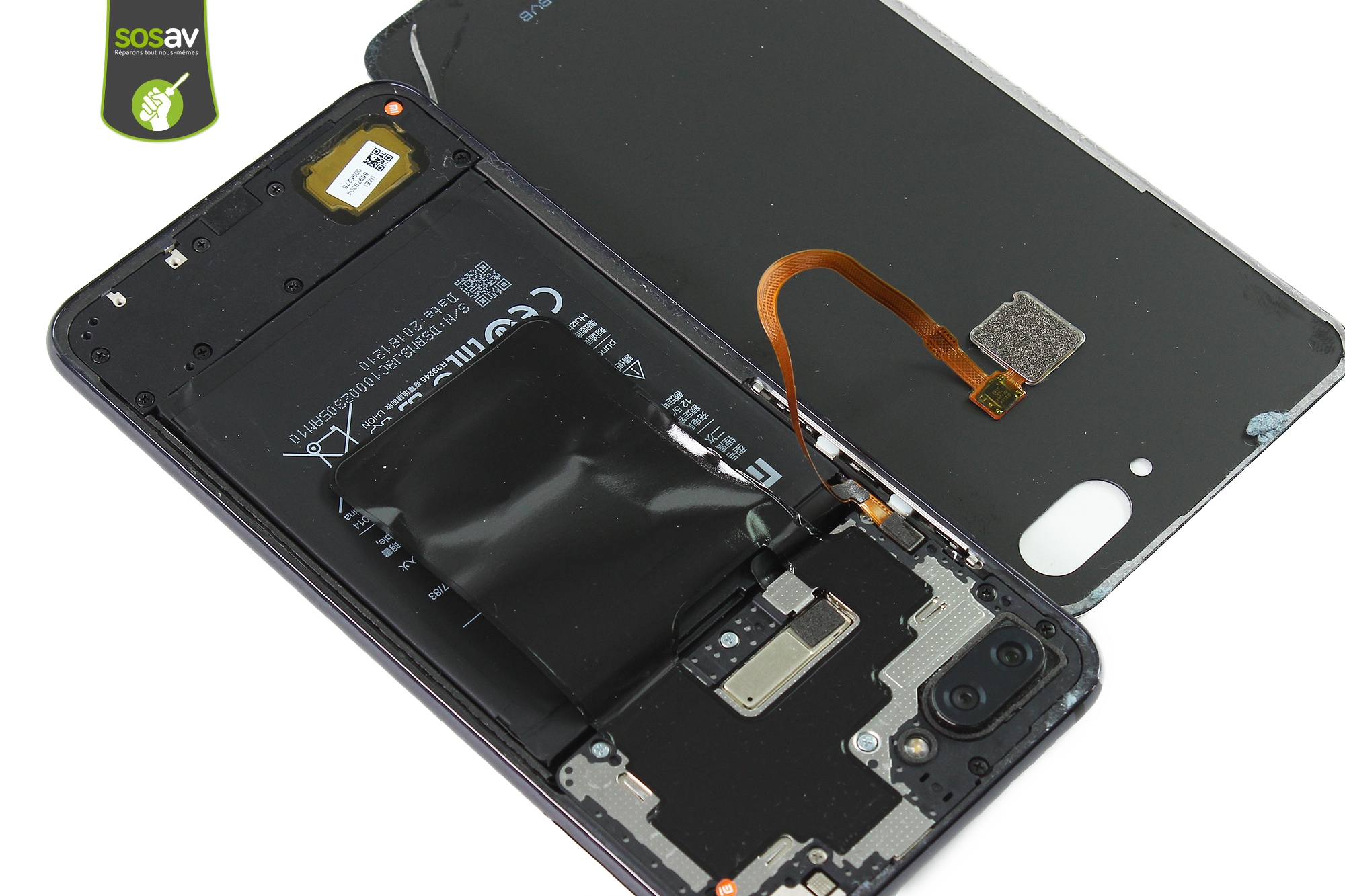

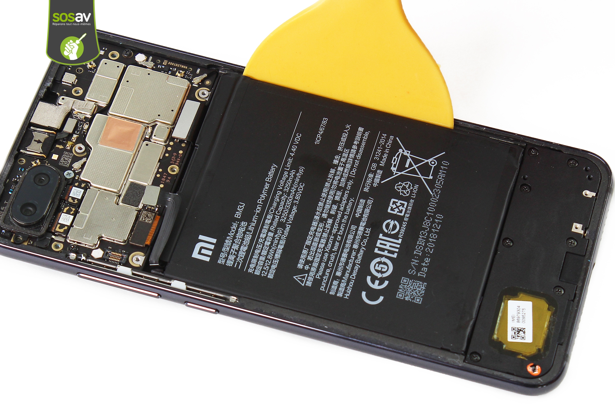

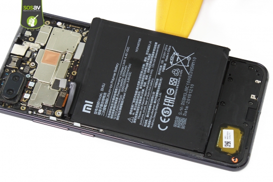

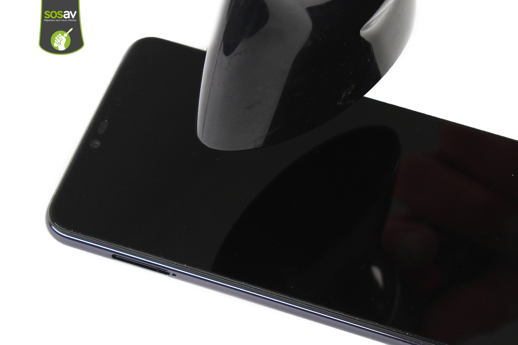

Retournez le téléphone pour chauffer quelques secondes la face avant afin de ramollir la colle qui maintient la batterie.Evitez de chauffer directement la batterie pour ne pas la faire gonfler.Ne chauffez pas trop longtemps le centre du LCD au risque de l'endommager.

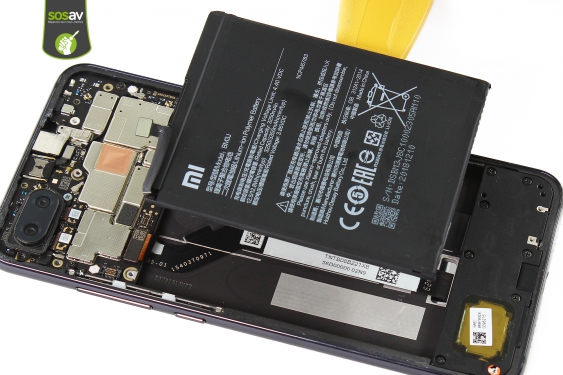

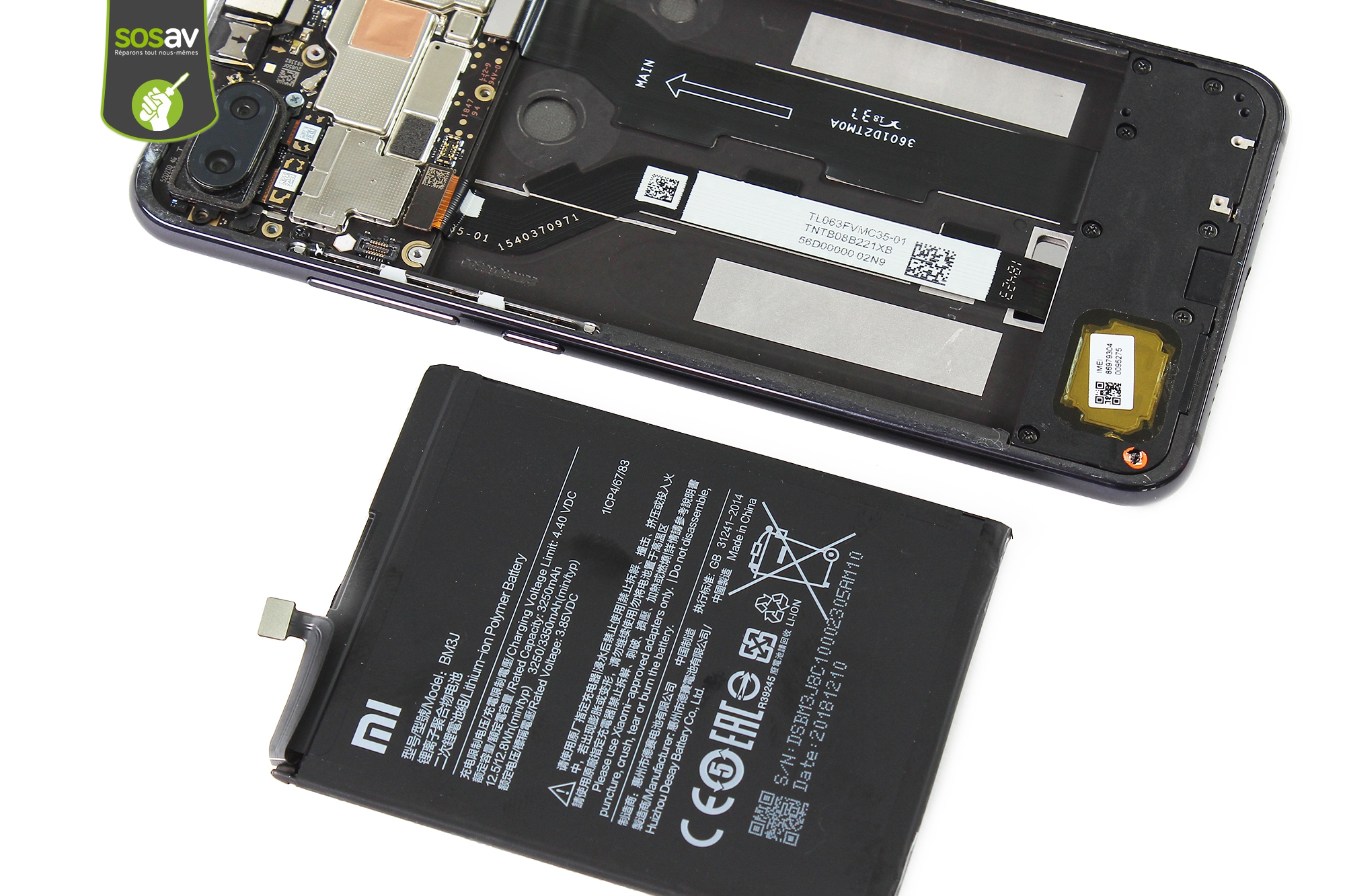

Glissez ensuite progressivement la spatule large et plate sous la batterie pour la soulever en douceur.
Votre batterie Xiaomi Mi 8 Lite est maintenant déposée.En cas de batterie fatiguée, n'hésitez pas à la remplacer par une batterie neuve.
