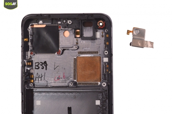

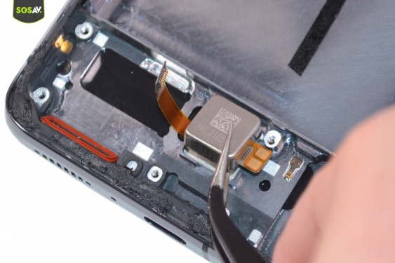

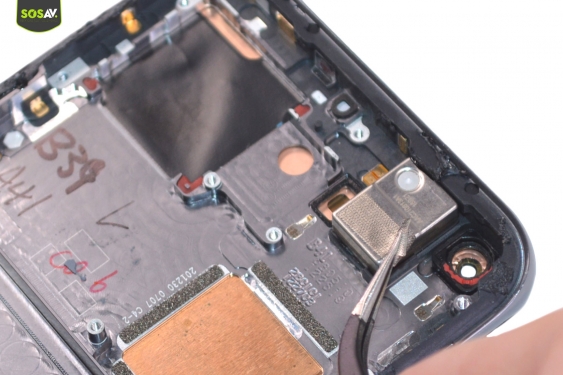

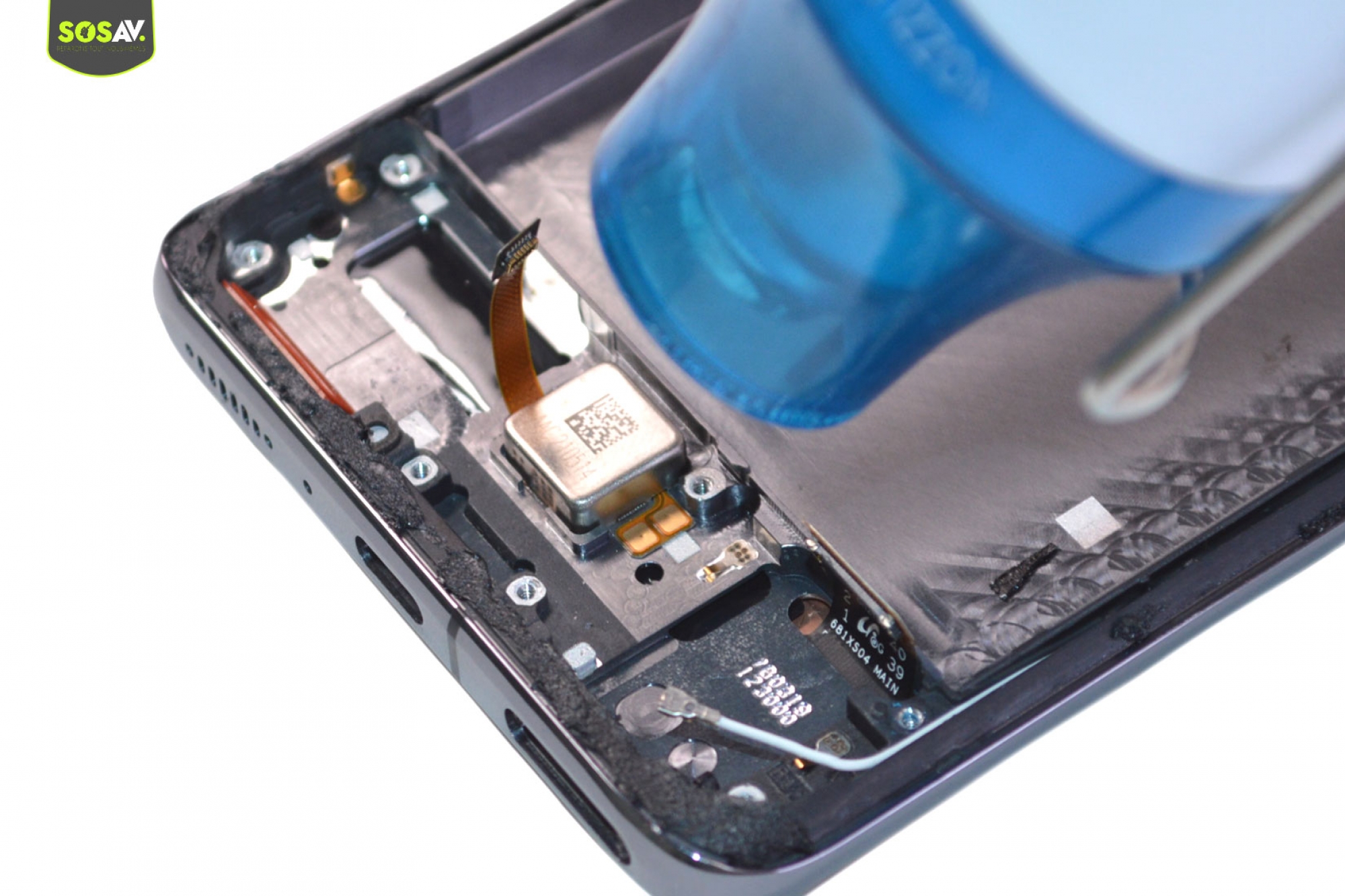

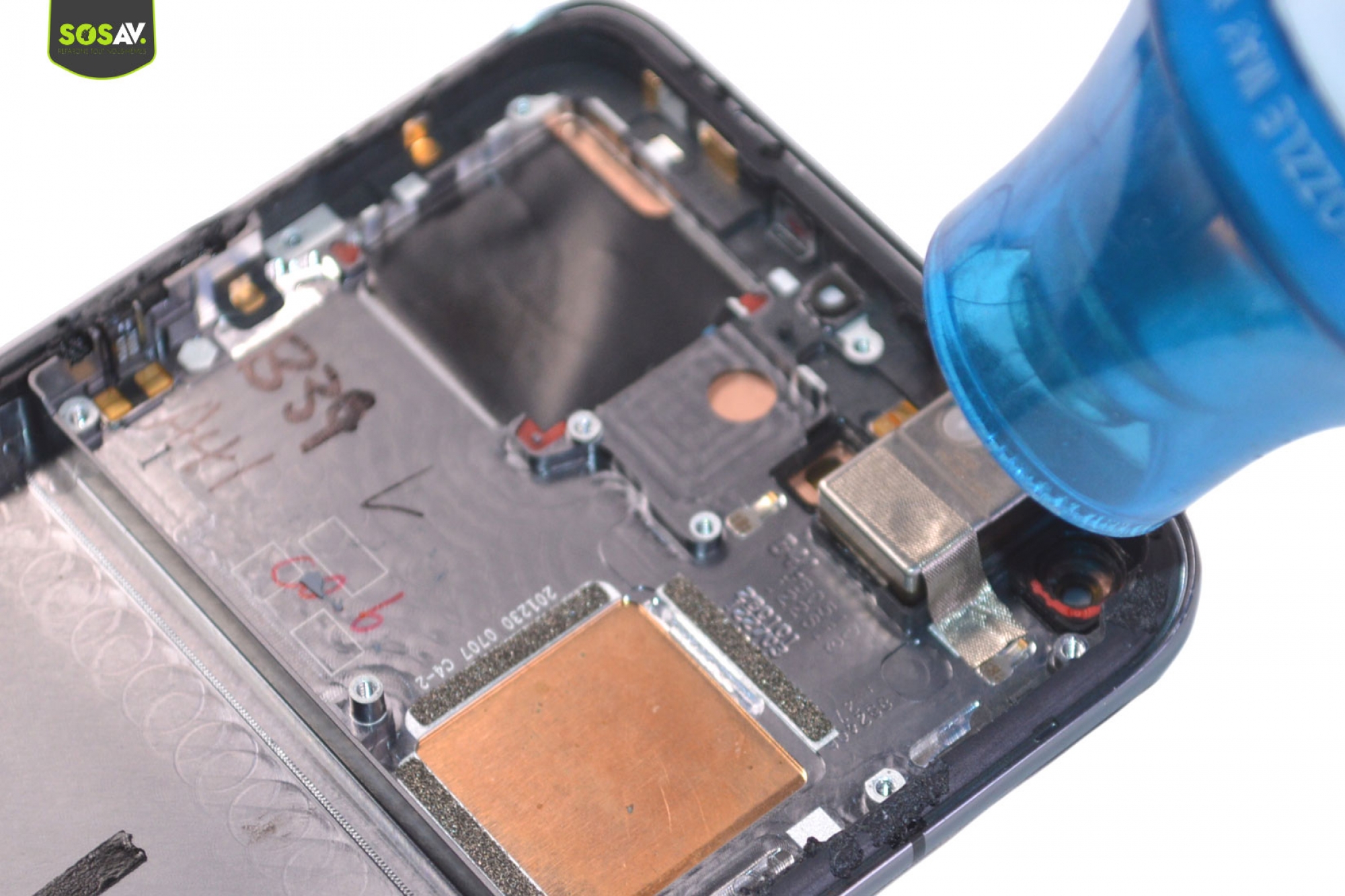

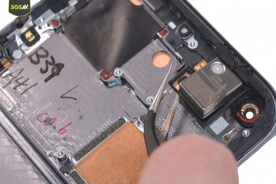

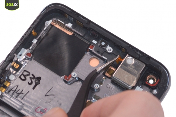

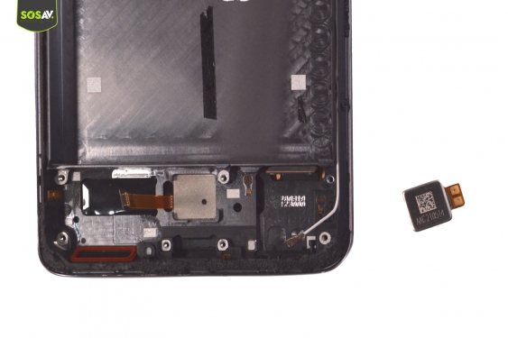

Chauffez légèrement le vibreur pour pouvoir le déloger du châssis.
Introduisez la pincette sous le composant pour le décoller.

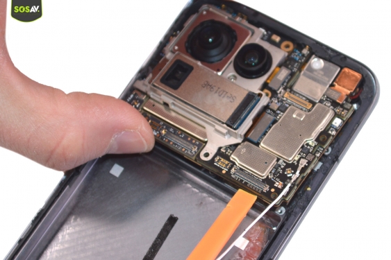

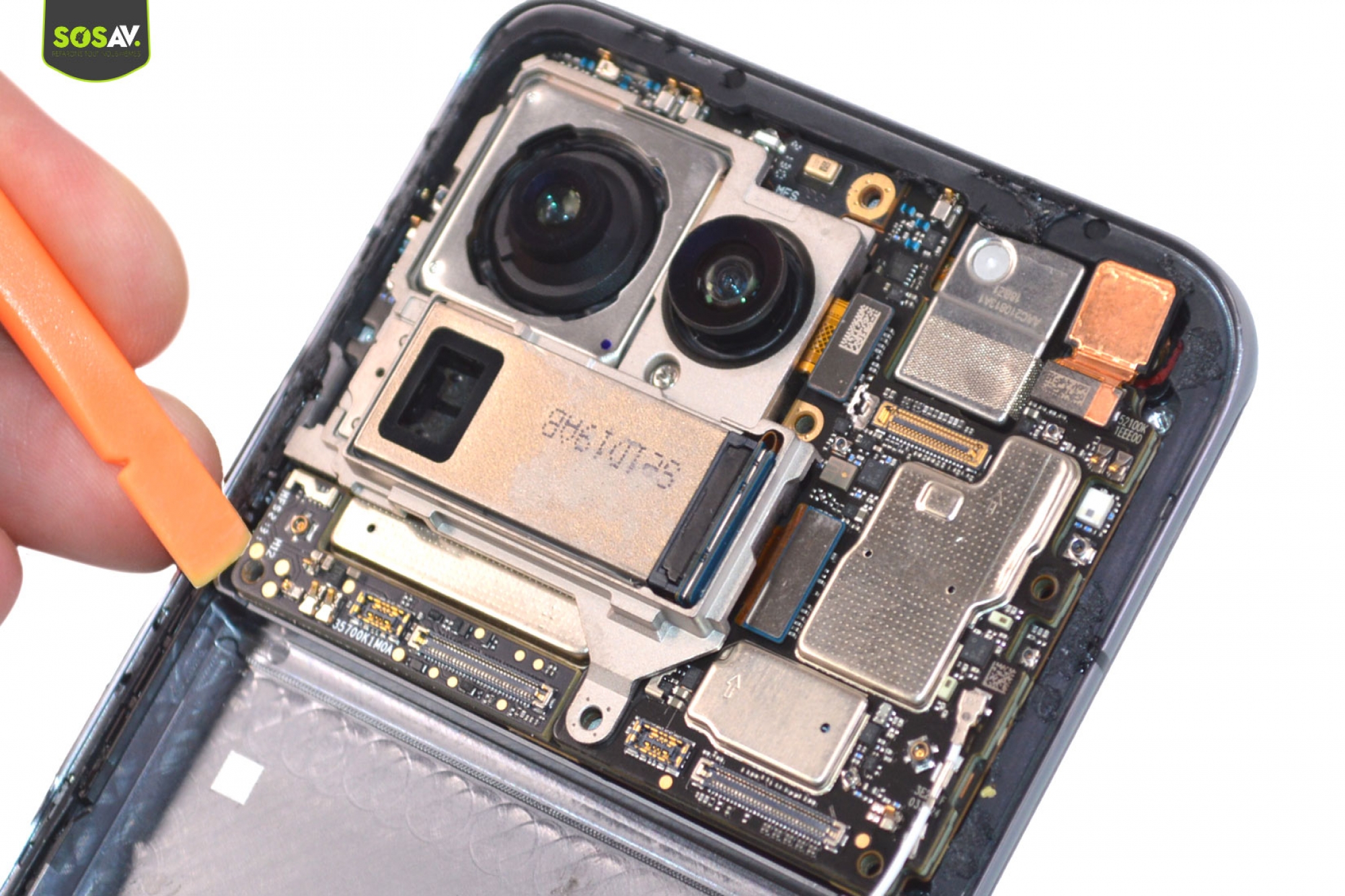

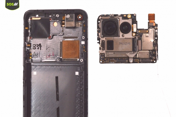

Passez sur le haut du téléphone et glissez le levier sous la carte mère pour la sortir du châssis.

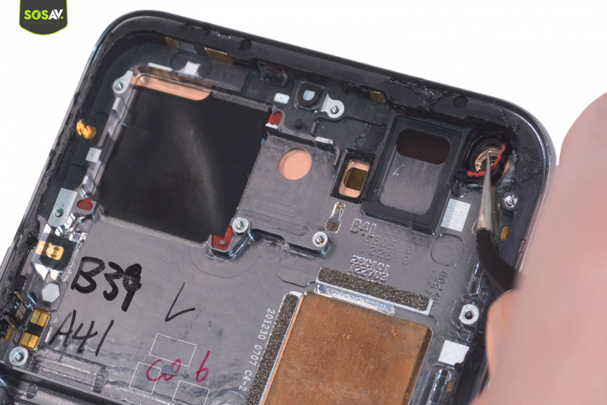

Chauffez également le haut-parleur interne puis décollez l'adhésif placé sur le composant.
Détachez la nappe puis glissez la pince métallique sous l'écouteur de l'oreille pour le sortir du téléphone.

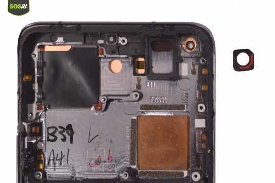

Avant de mettre le bloc écran endommagé de coté, récupérez le support en plastique de la caméra avant.
