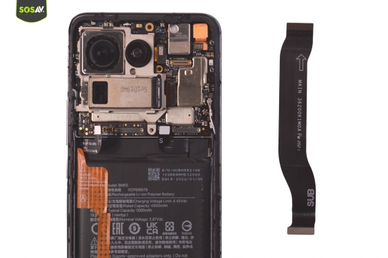

Détachez également le câble coax de la carte fille avant de déconnecter la nappe de la rallonge d'interconnexion et celle du connecteur de charge.
Débranchez la nappe du lecteur d'empreintes puis celle de l'écran qui était caché par celle de la rallonge d'interconnexion.
Il ne vous reste plus qu'à faire basculer la carte fille vers l'extérieur du châssis de votre téléphone.

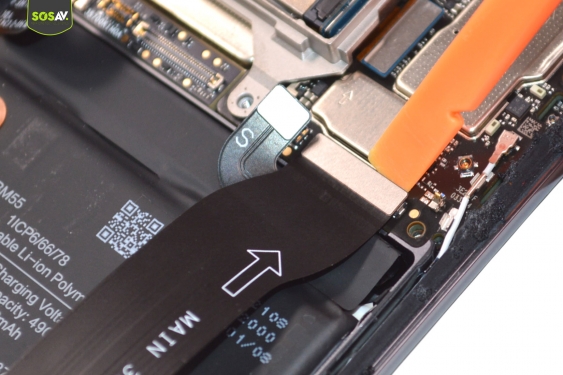

Déconnectez la nappe principale du connecteur de charge puis soulevez la prise pour le sortir de l'appareil.
Débranchez également le deuxième connecteur de la ralonge d'interconnexion pour la libérer.

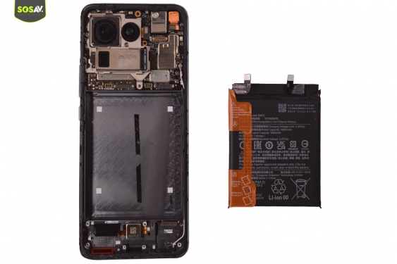

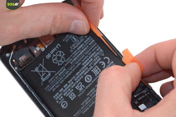

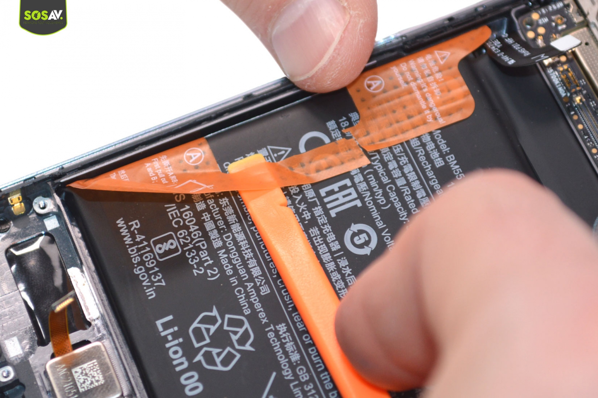

Décollez les languettes de votre batterie.
Saisissez celle nommée A puis tirez cette dernière vers l'extérieur du téléphone pour sortir le composant de son emplacement.
Récupérez ensuite le film transparent placé sous la batterie pour pouvoir installer la batterie dans le nouveau bloc écran.
