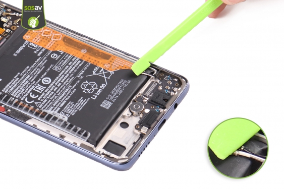

Avec la spatule en nylon , dégagez délicatement les câbles d'interconnexion de leur logement.
Pour séparer le haut-parleur externe du reste du smartphone, il vous suffit simplement d'utiliser la spatule en nylon.Insérez celle-ci délicatement sur la tranche du haut-parleur externe puis faite levier pour le soulever.

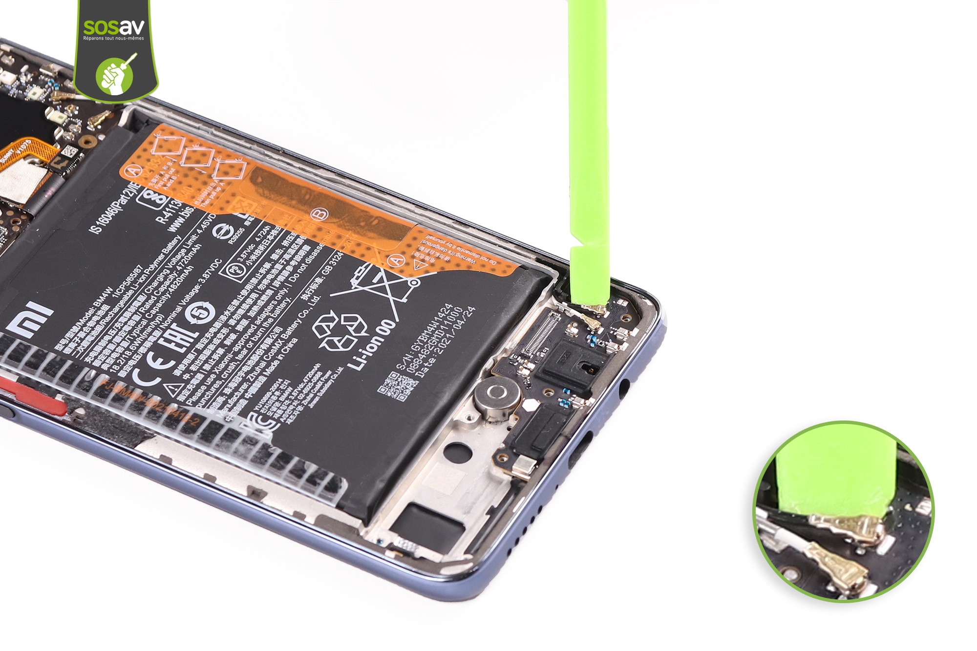

Déconnectez maintenant délicatement la nappe de connexion du câble d'interconnexion à l'aide de la spatule en nylon.
Le haut-parleur externe est maintenant complètement séparé du reste du smartphone.Vous pouvez passer à la suite.

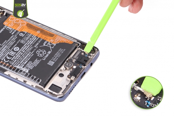

Glissez délicatement la spatule en nylon sous la nappe de connexion du connecteur de charge et prise jack. Puis soulevez celle-ci pour la déconnecter.Répétez la même opération sur la nappe de connexion de la carte-mère.
La nappe de liaison connecteur de charge et prise jack est maintenant déconnectée, vous pouvez passer à la suite.

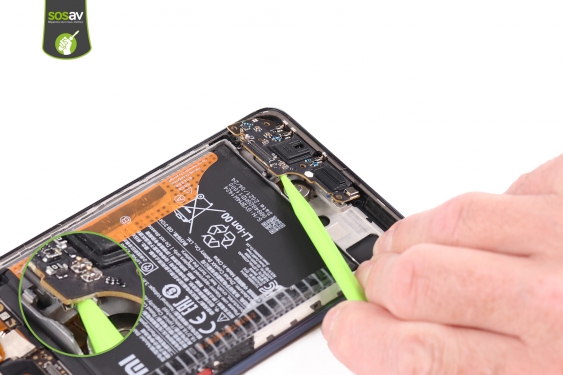

A l'aide de la spatule en nylon, déconnectez les câbles d'interconnexion du connecteur de charge et prise jack.

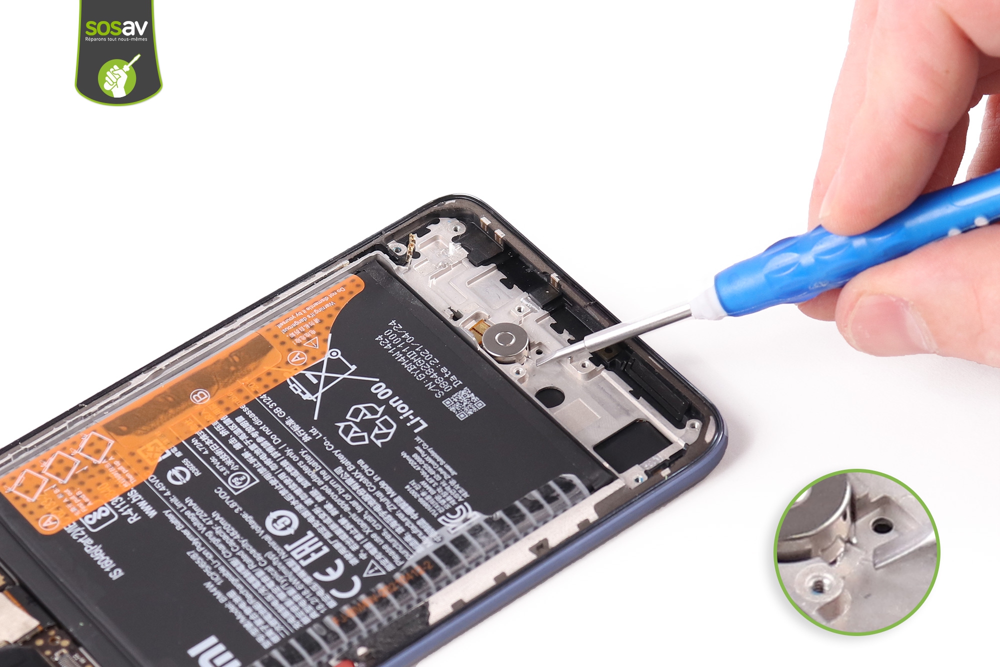

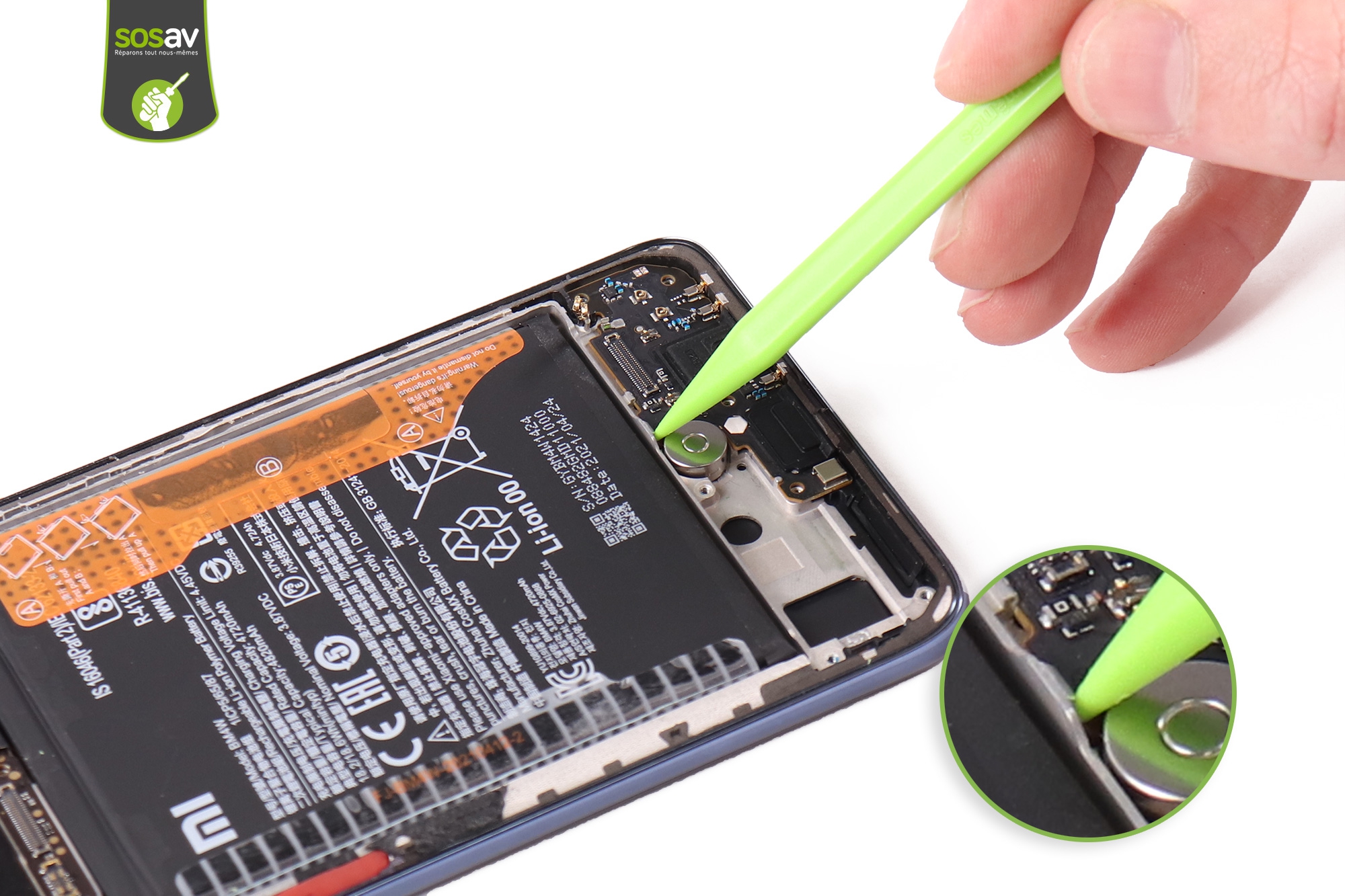

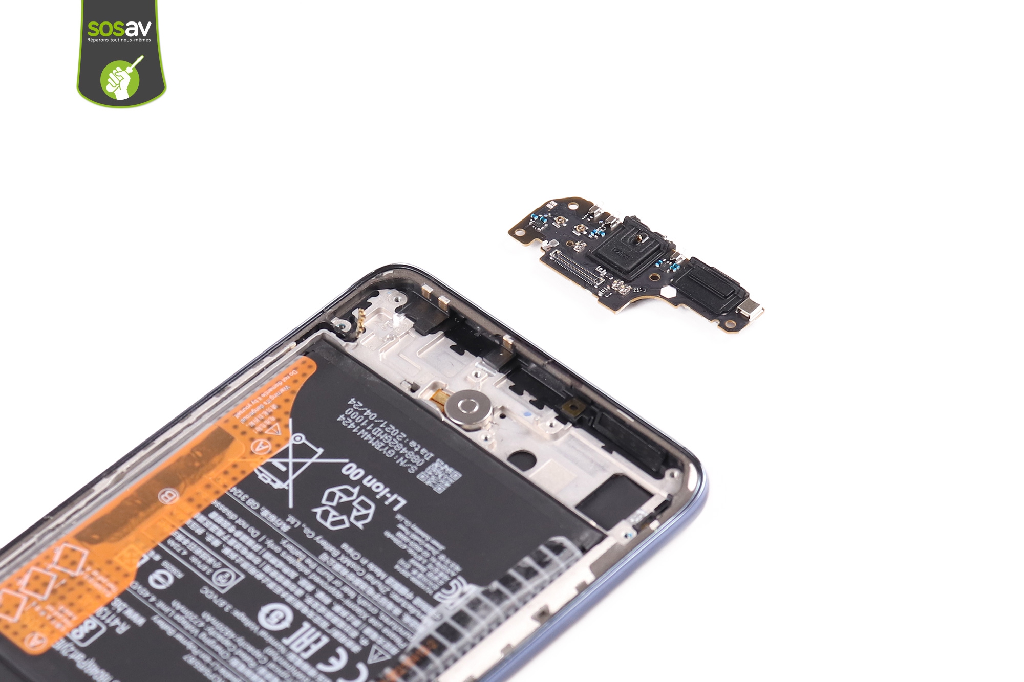

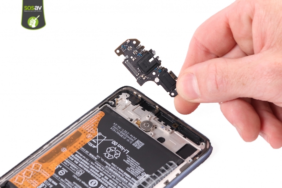

Il ne vous reste plus qu'à sortir le connecteur de charge et prise de jack de son logement. Pour ça, glissez la spatule en nylon sur la tranche de celui-ci, puis faite levier délicatement pour le soulever.
Le connecteur de charge et prise jack est maintenant complètement séparé du reste du Xiaomi Mi 10T Lite.Vous pouvez passer à la suite.

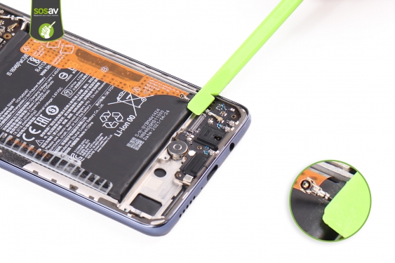

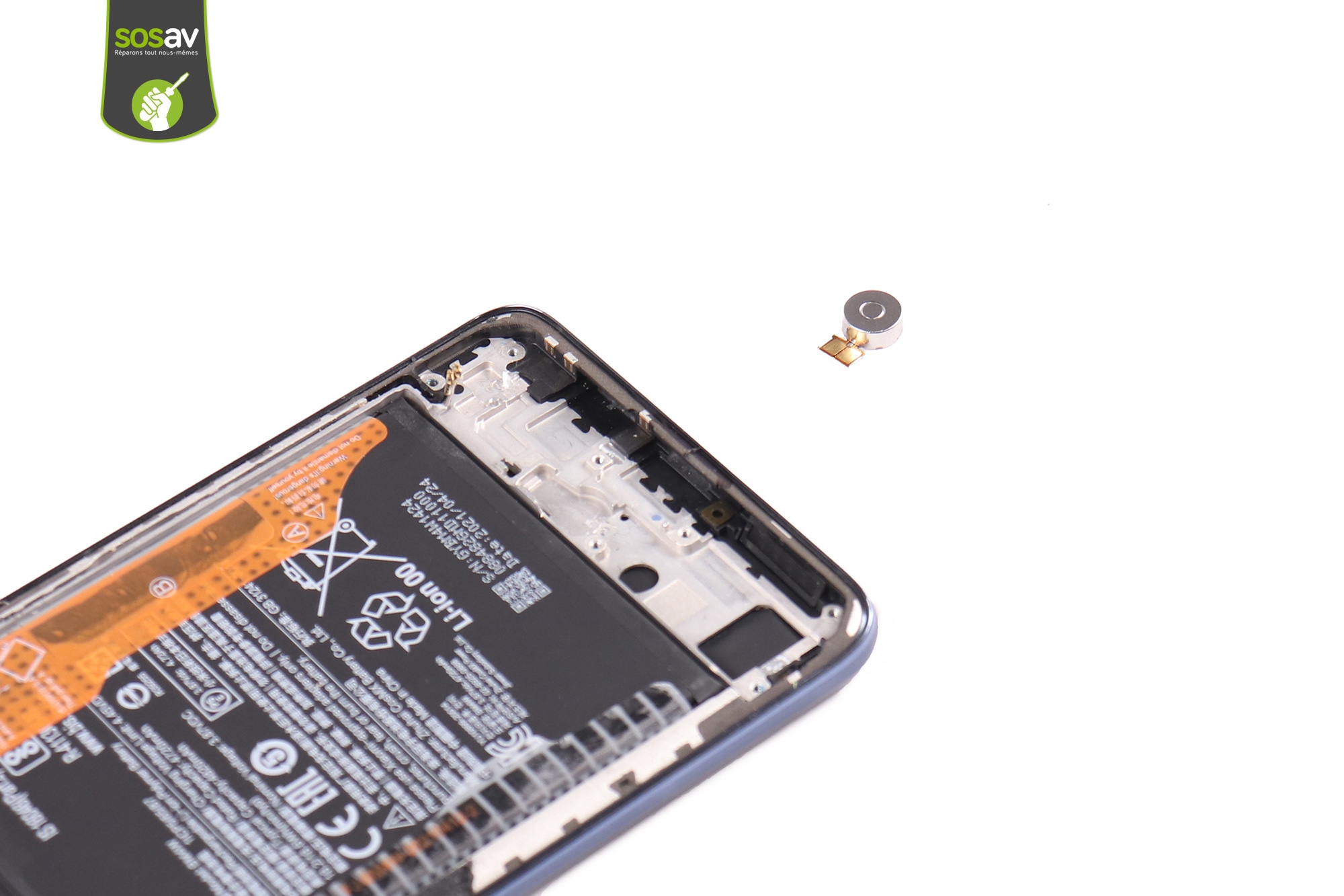

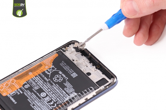

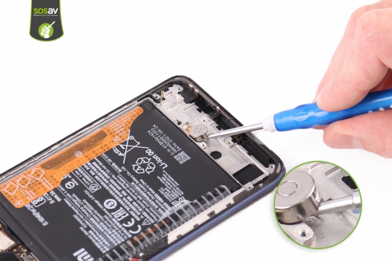

Retirez le vibreur en utilisant le tournevis aimanté du kit d'outils.Il vous suffit juste de glisser celui-ci en dessous et de soulever délicatement.
Etape 24
Le vibreur est démonté, vous savez maintenant comment le remplacer par un nouveau en suivant notre guide de réparation.
