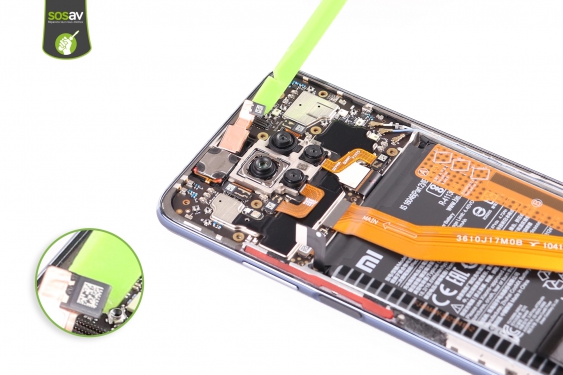

Avant de continuer, pour éviter tout risque de court-circuit. Il est important de déconnecter la batterie Xiaomi Mi 10T Lite.

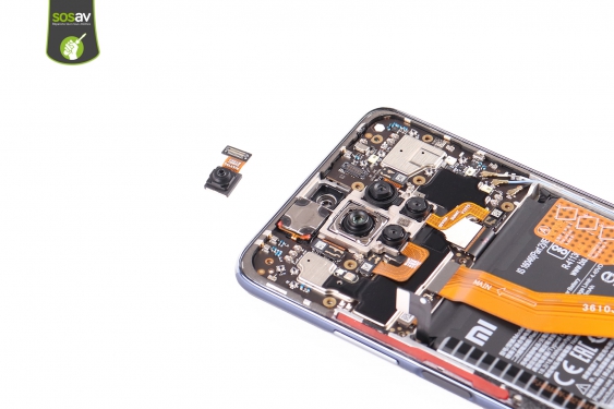

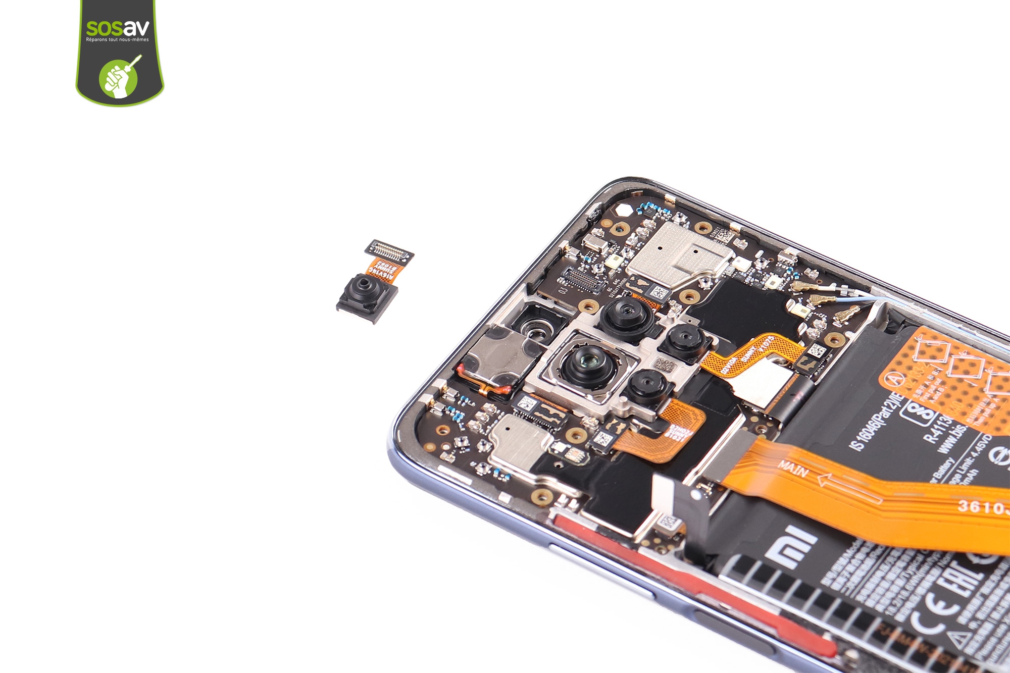

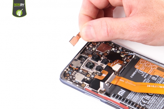

A l'aide de la spatule en nylon, déconnectez délicatement la nappe de la caméra avant.Puis soulevez celle-ci pour retirer la caméra avant de son logement.
Voilà, la caméra avant Xiaomi Mi 10T Lite est maintenant séparée du smartphone.Vous pouvez la remplacer par une nouvelle en suivant ce tutoriel gratuit !
