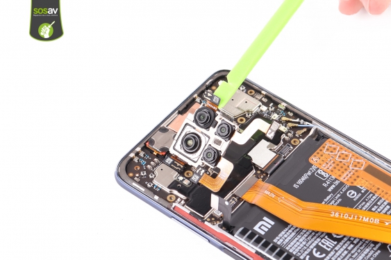

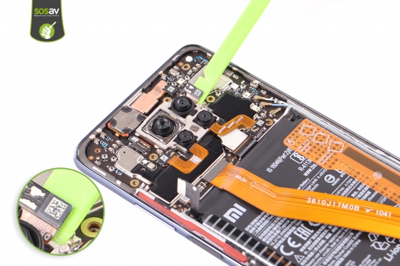

Avant de continuer, pour éviter tout risque de court-circuit. Il est important de déconnecter la batterie Xiaomi Mi 10T Lite.

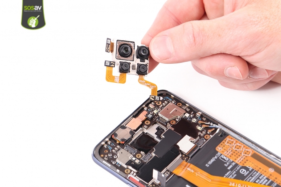

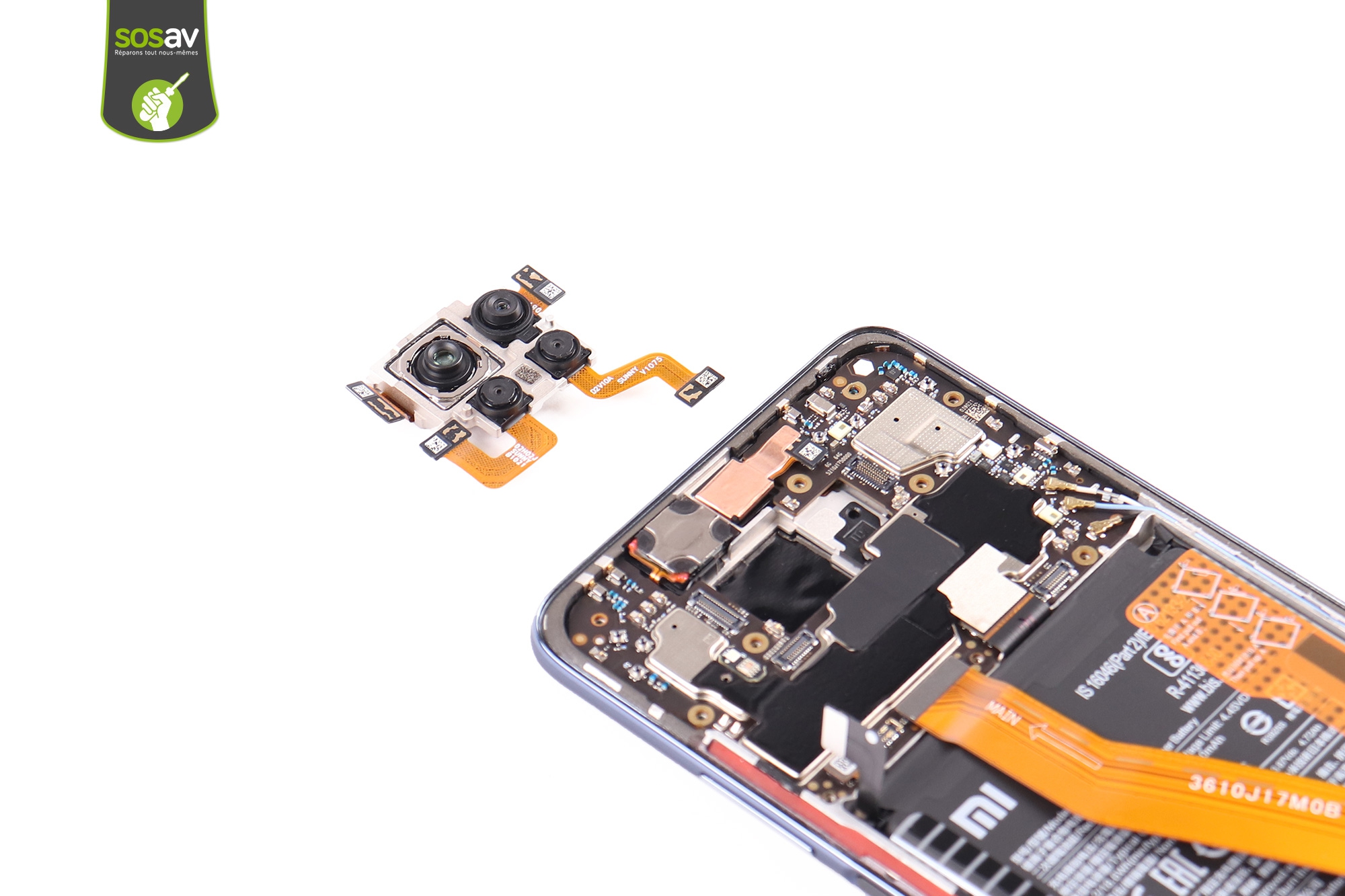

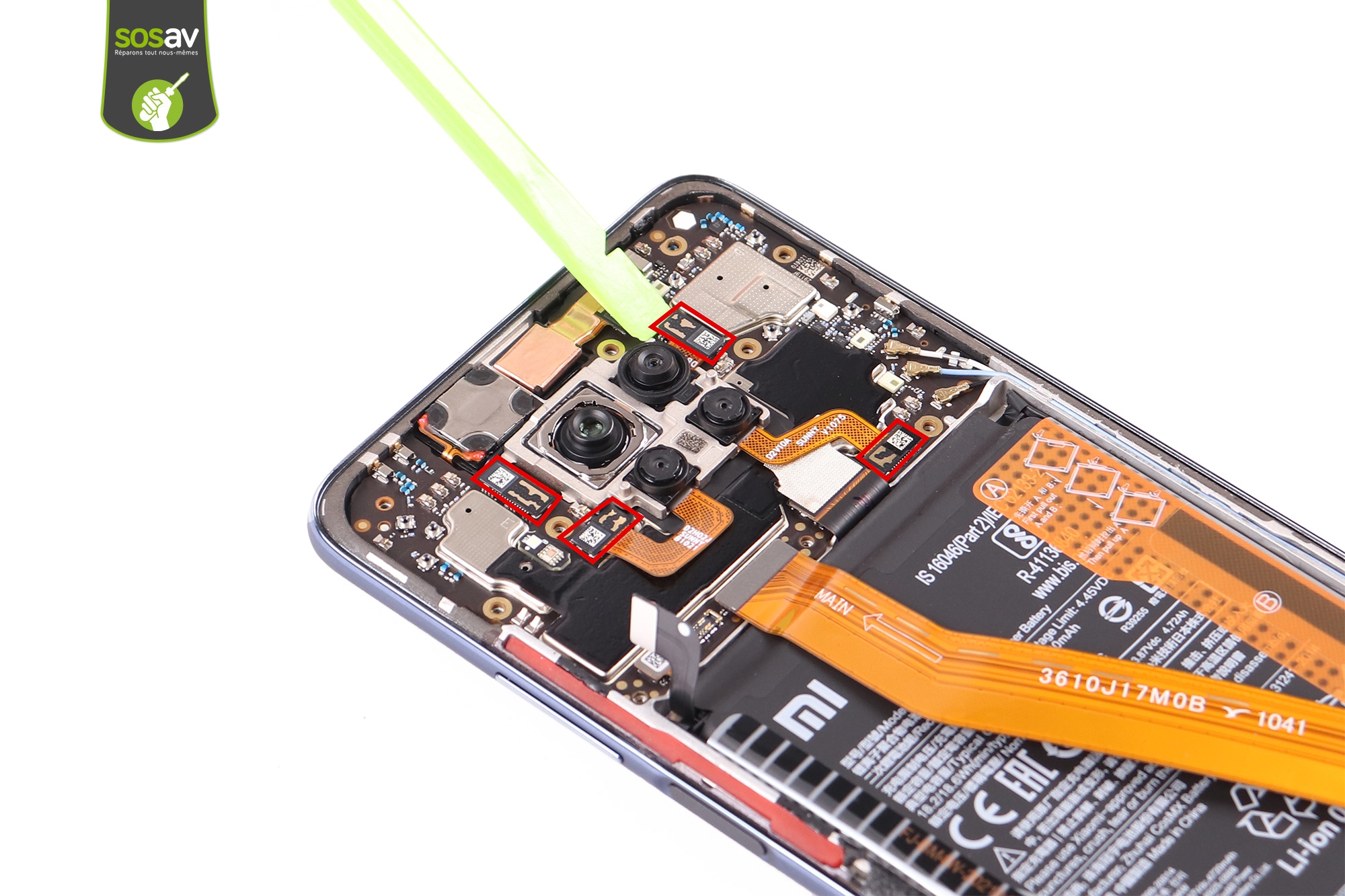

Déconnectez les quatre nappes de connexion, du bloc caméra arrière, entourées en rouge à l'aide de la spatule en nylon.Il vous suffit ensuite de glisser la spatule en nylon sur la tranche droite du bloc, puis de soulever.
Le bloc caméra arrière Xiaomi Mi 10T Lite est complètement séparé.Remplacez-le par un bloc neuf grâce à ce tutoriel.
