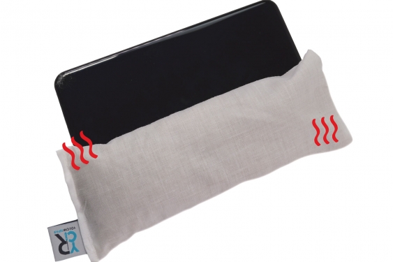

Pour faciliter son retrait sans l'endommager ni abîmer le châssis, il est conseillé de chauffer l'adhésif afin de l'assouplir. Pour cela, vous pouvez utiliser un coussin chauffant ou un décapeur thermique réglé à basse température.
Appliquez la chaleur de manière uniforme sur les bords de la vitre arrière, en prenant soin de ne pas surchauffer afin de préserver les composants internes.

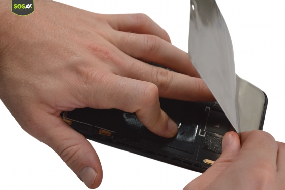

Utilisez le médiator en métal fin pour créer une ouverture entre la façade arrière et le châssis afin de pouvoir par la suite insérer ceux en plastique.
Faites le tour du composant avec les médiators en plastique pour décoller entièrement la vitre arrière.
N'hésitez pas à chauffer de nouveau si vous sentez de la résistance.

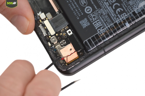

Dévissez les vis à l'aide d'un tournevis cruciforme.
Détachez délicatement la partie inférieure de la nappe fixée sur le haut-parleur externe.
Ensuite, insérez un levier entre la plaquette et le châssis afin de la déclipser en douceur.

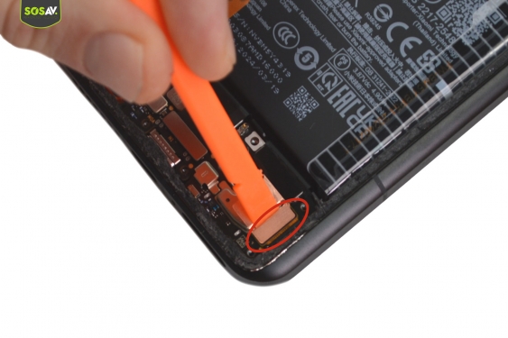

Déconnectez les deux nappes de la batterie.
Enlevez les vis cruciforme du haut-parleur externe.
Récupérez le petit support noir avant de détacher le câble coax de la carte fille.
Introduisez le levier en nylon sous le composant pour l'extraire du châssis.
Débranchez la rallonge et découpez la partie cuivrée.
Déconnectez la nappe de l'écran.

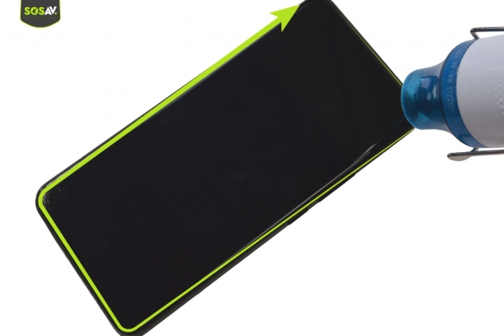

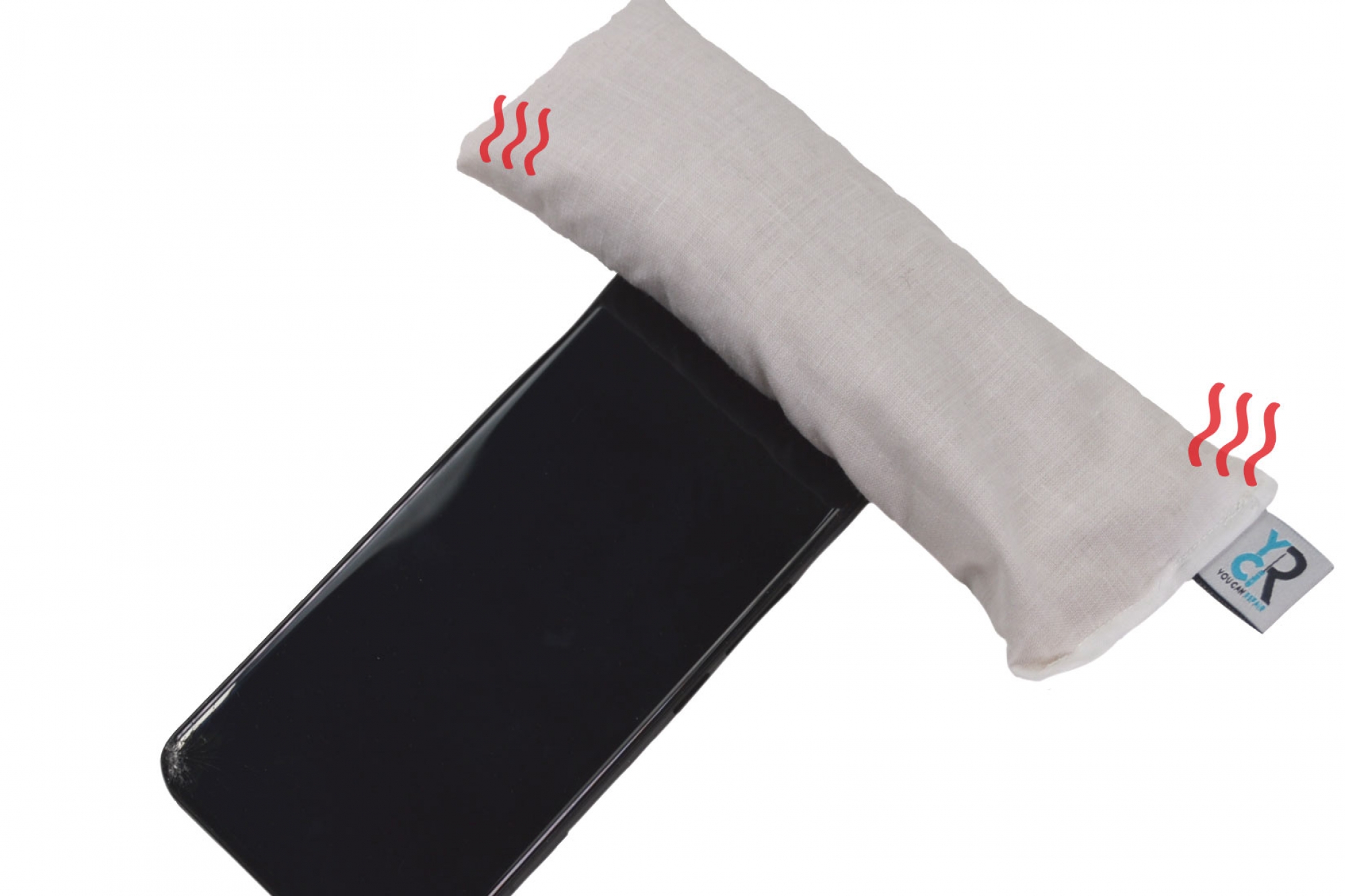

Tout comme pour le retrait de la vitre arrière, il est recommandé d'utiliser un coussin chauffant ou un décapeur thermique pour chauffer l'écran de votre Xiaomi 14 Ultra avant de le décoller.
Cette étape permet d'assouplir l'adhésif qui maintient l'écran en place, réduisant ainsi le risque de fissures ou de dommages lors du démontage. Si vous utilisez un coussin chauffant, placez-le sur l'écran pendant quelques minutes pour diffuser une chaleur uniforme. Avec un décapeur thermique ou une sèche-cheveux, réglez-le sur une température modérée et appliquez la chaleur en effectuant des mouvements circulaires sur les bords de l'écran.

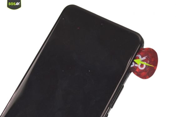

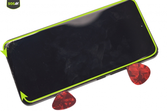

Une fois l'adhésif suffisamment ramolli, insérez le médiator en plastique ou en métal entre l'écran et le châssis.
Assurez-vous de bien insérer l'outil sous le LCD pour faciliter le décollage de l'écran.

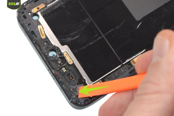

N'oubliez pas de nettoyez le châssis des résidus de stickers pour pouvoir poser le nouvel écran sur une surface propre et lisse.
