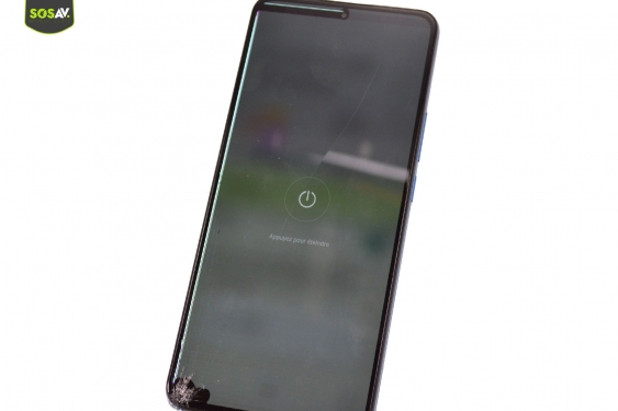

- Ecran cassé
- Ecran noir
- Bug tactile
- Affichage illisible

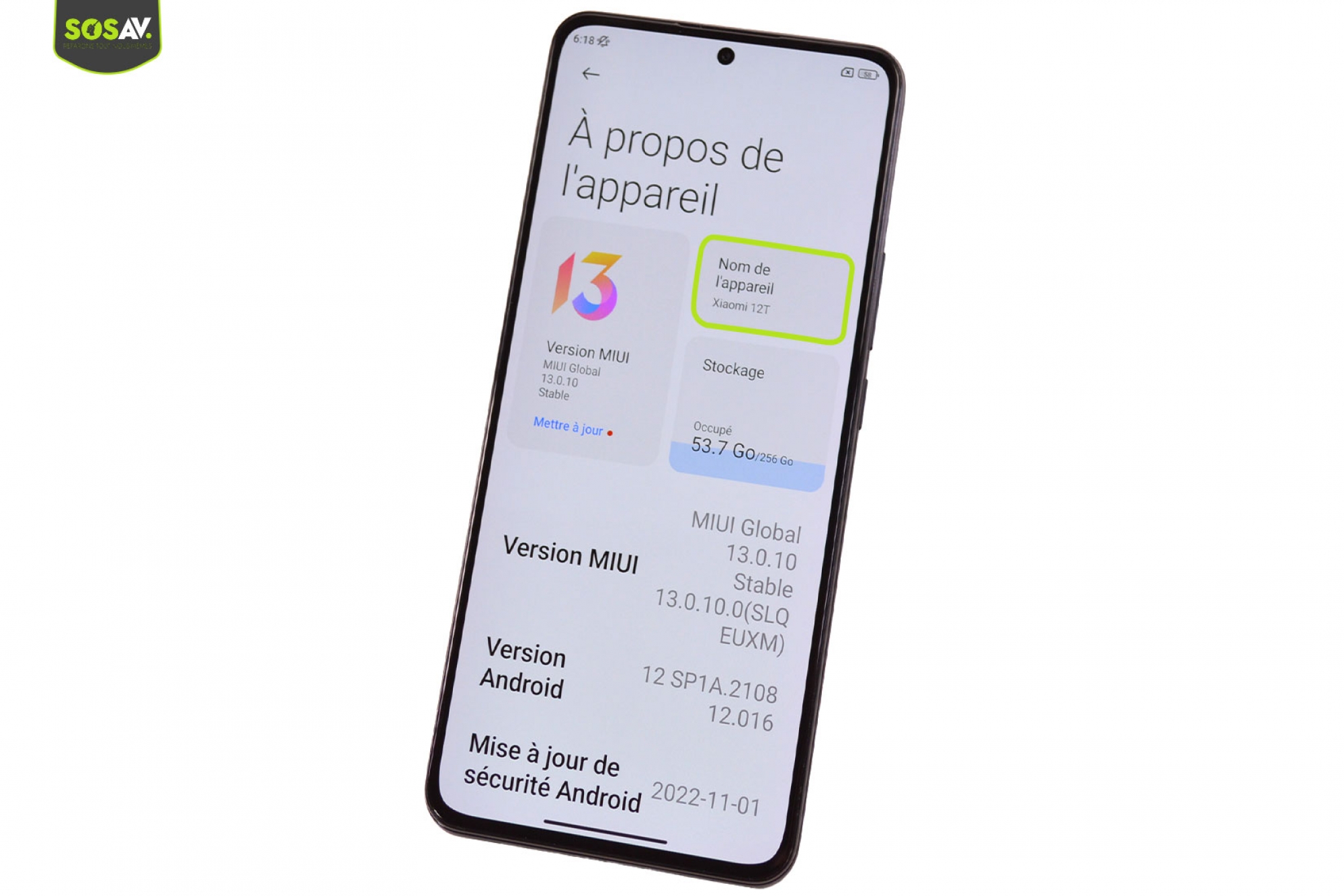

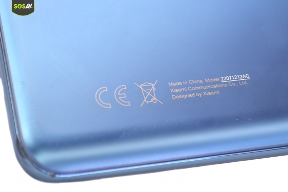

Nous conseillons toujours à nos clients de commencer par vérifier le numéro de modèle de leur appareil afin d'être certain de commander les bonne pièce détachée chez SOSav. Pour cela, rendez-vous dans les paramètres de votre appareil ou à l'arrière de ce dernière s'il ne s'allume pas.

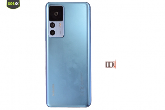

Mettez hors tension votre Xiaomi 12T pour commencer la réparation.

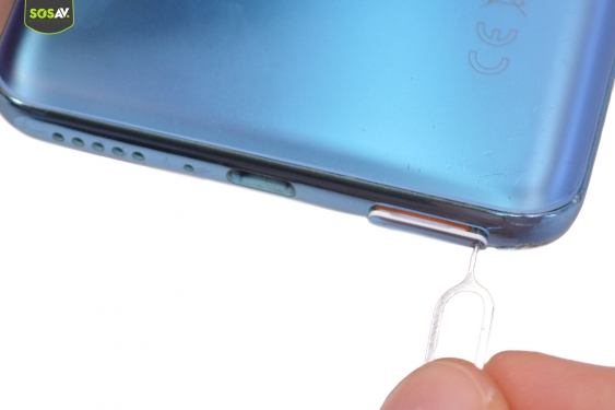

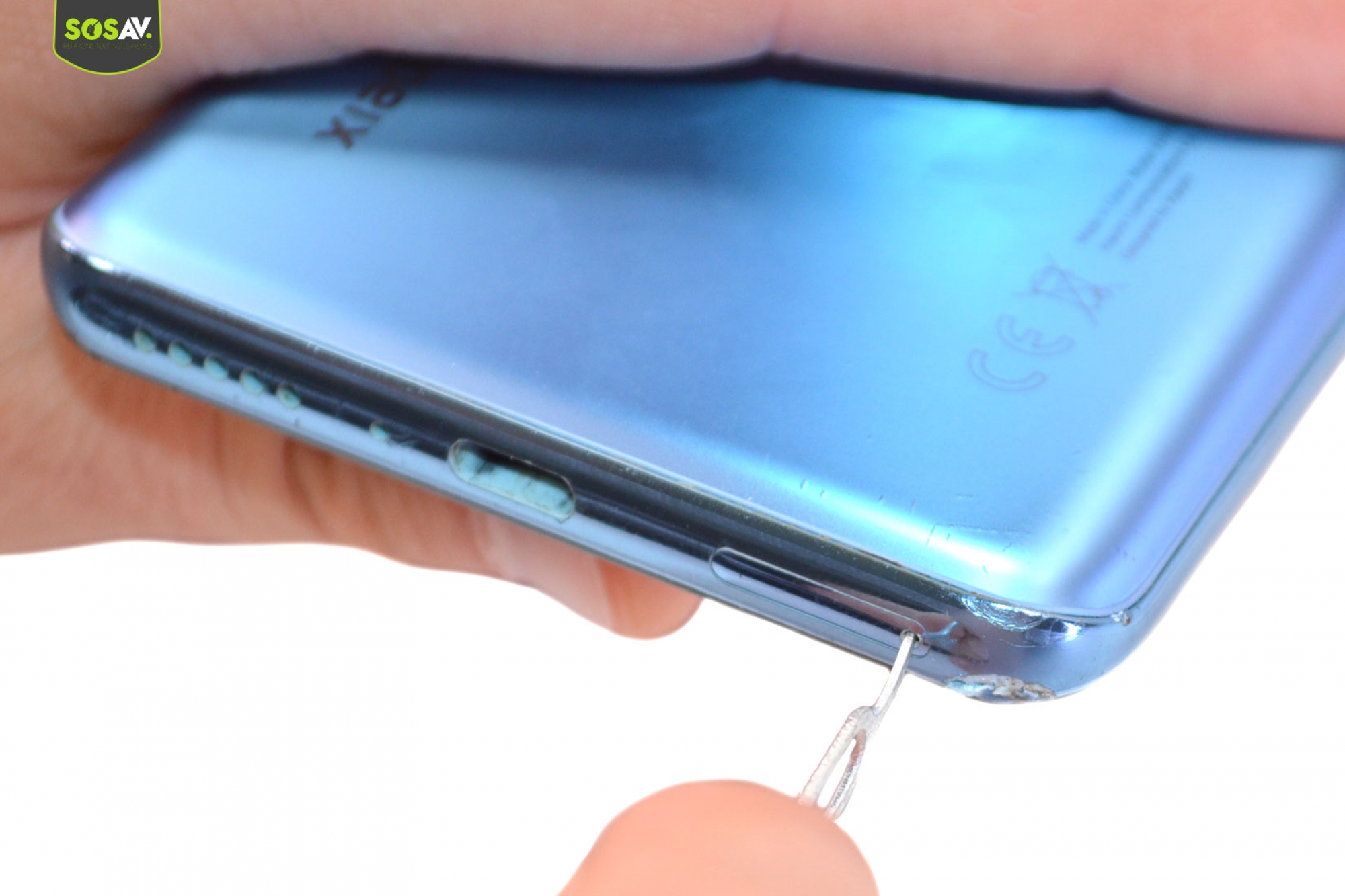

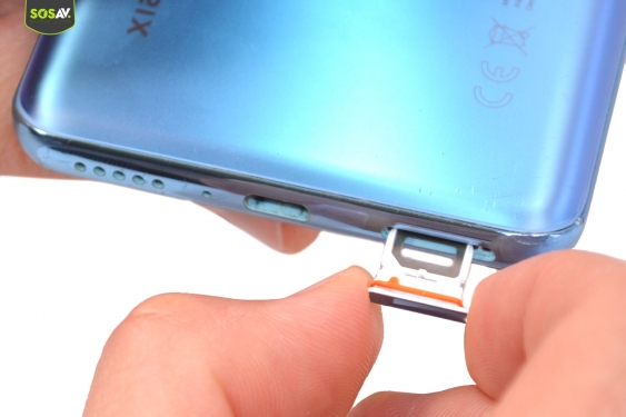

Introduisez l'outil SIM dans la fente pour éjecter le tiroir.

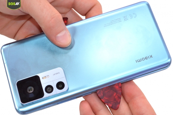

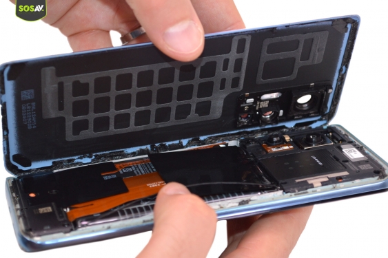

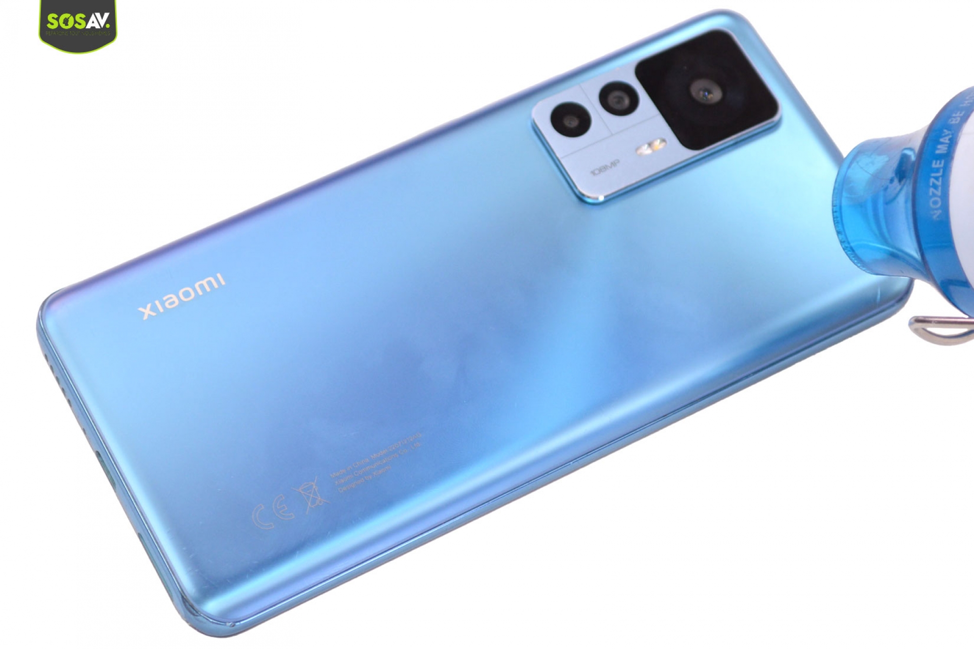

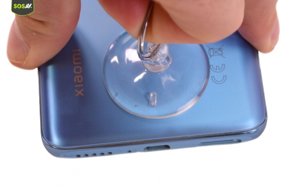

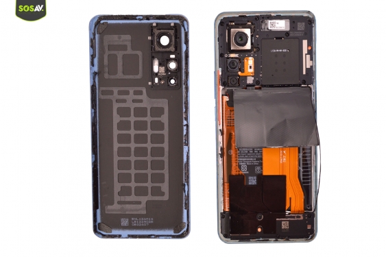

Chauffez le contour de la vitre arrière afin de ramollir son sticker.

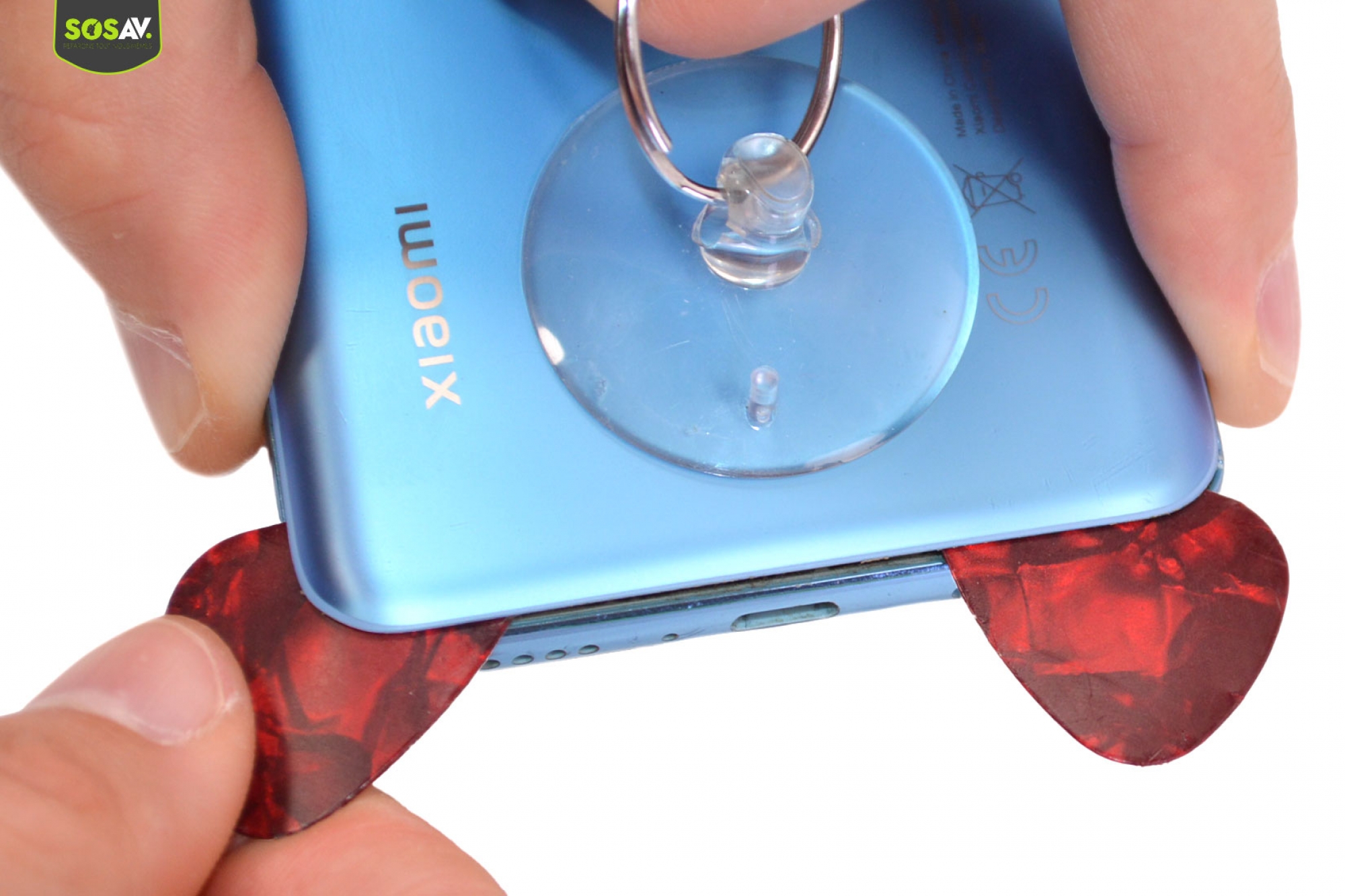

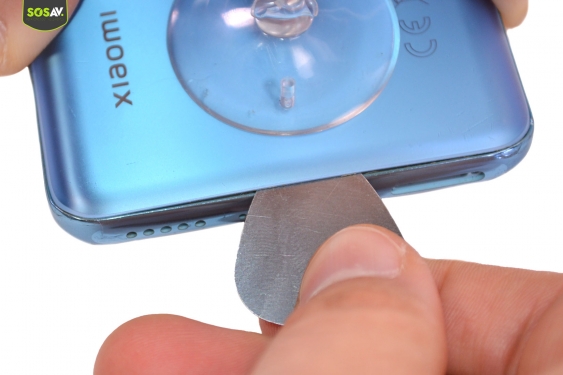

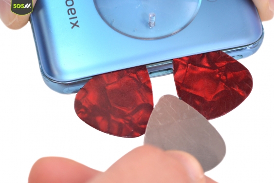

Collez la ventouse sur le bas du téléphone, puis tout en la tirant, insérez le médiator en métal fin entre la vitre arrière et le châssis.
Prenez le temps de décoller un peu plus le composant avant de remplacer le médiator par sa version en plastique. Cette dernière vous évitera d'abîmer la peinture de la façade lors de l'étape suivante.
Continuez le décollage en faisant circuler les médiators en plastique tout autour du téléphone.
Ensuite, il vous suffit simplement de saisir la vitre arrière et de la retirer du téléphone.
Si vous sentez une résistance, n'hésitez surtout pas à redonner un coup de sèche-cheveux.

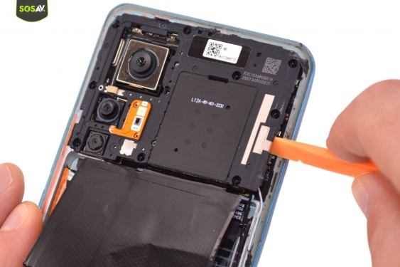

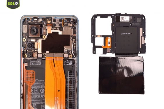

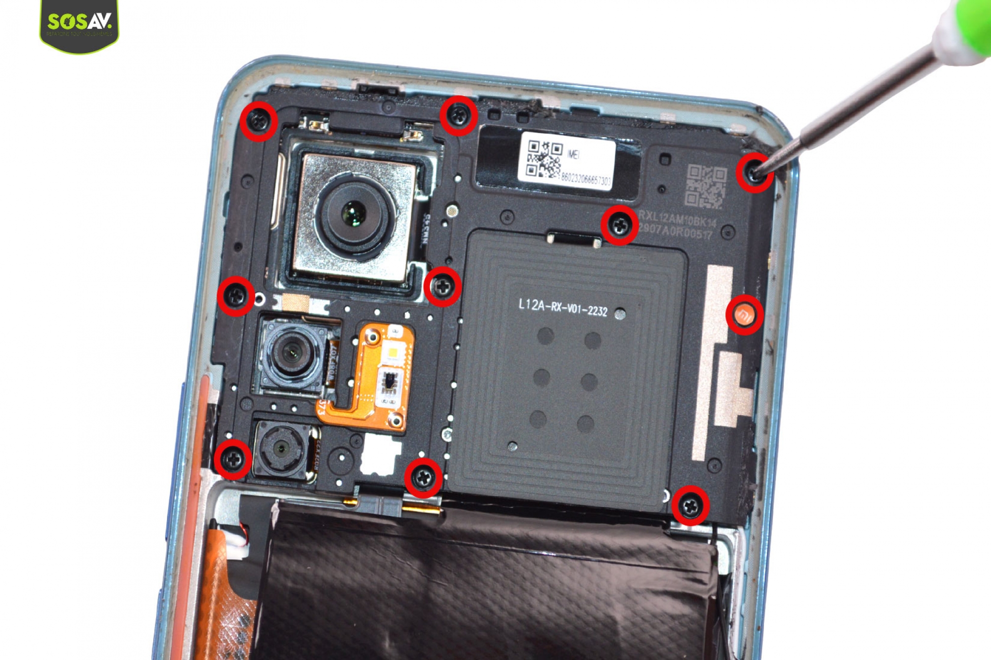

Libérez la plaquette NFC en retirant les vis avec le tournevis cruciforme.

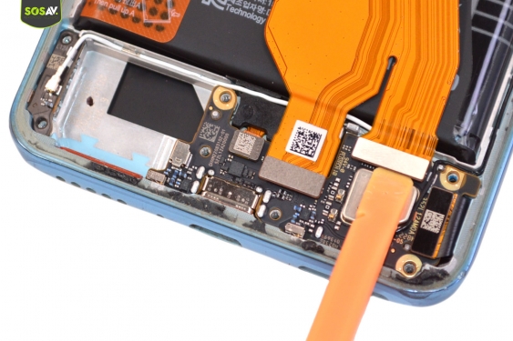

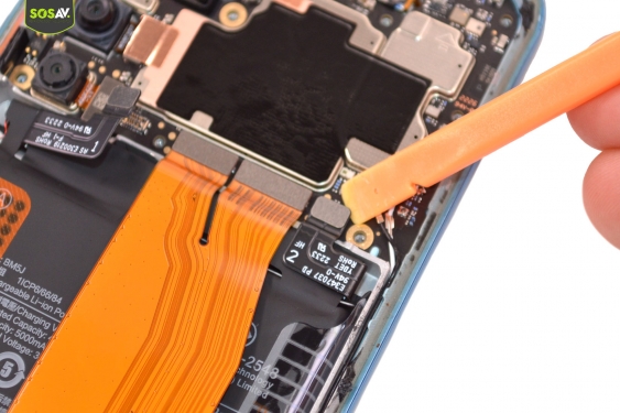

Déclipsez cette dernière en insérant le levier sur la droite. Déconnectez enfin les deux nappes de la batterie. Pour vous aider, ces dernières son numérotées afin que vous puissiez les débrancher dans le bon ordre.

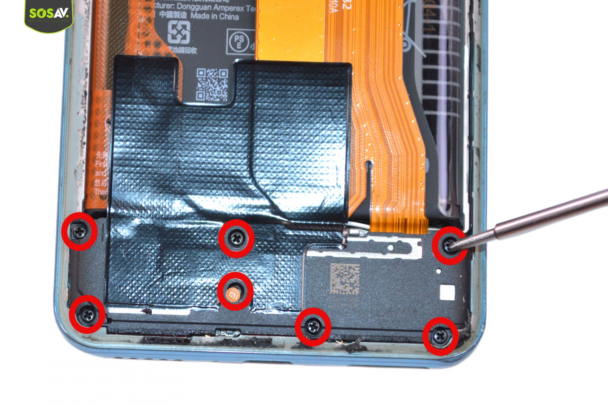

Enlevez les 7 vis cruciforme.

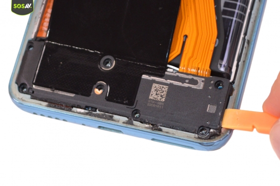

Introduisez le levier sur la droite du support du haut-parleur externe pour le déclipser. Sortez le composant de son emplacement.

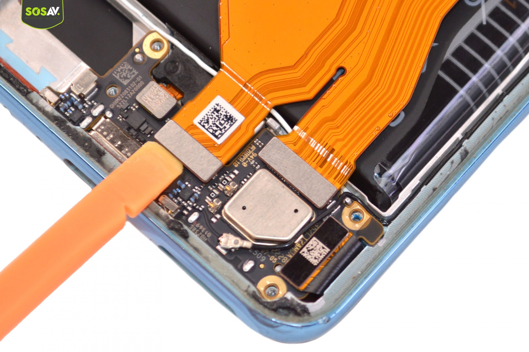

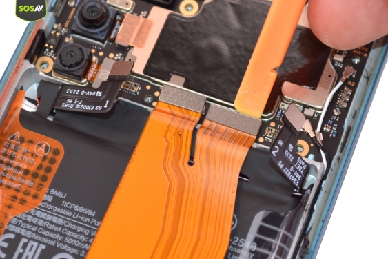

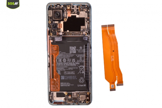

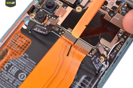

Débranchez les nappes de la rallonge d'interconnexion pour pouvoir la sortir et accéder à la batterie de votre Xiaomi 12T.

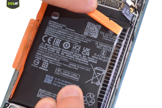

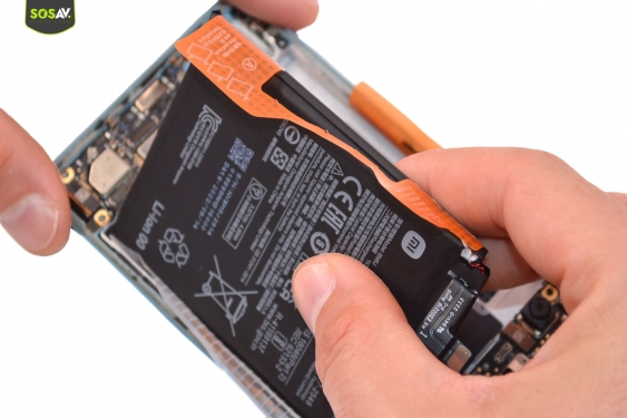

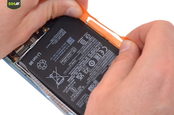

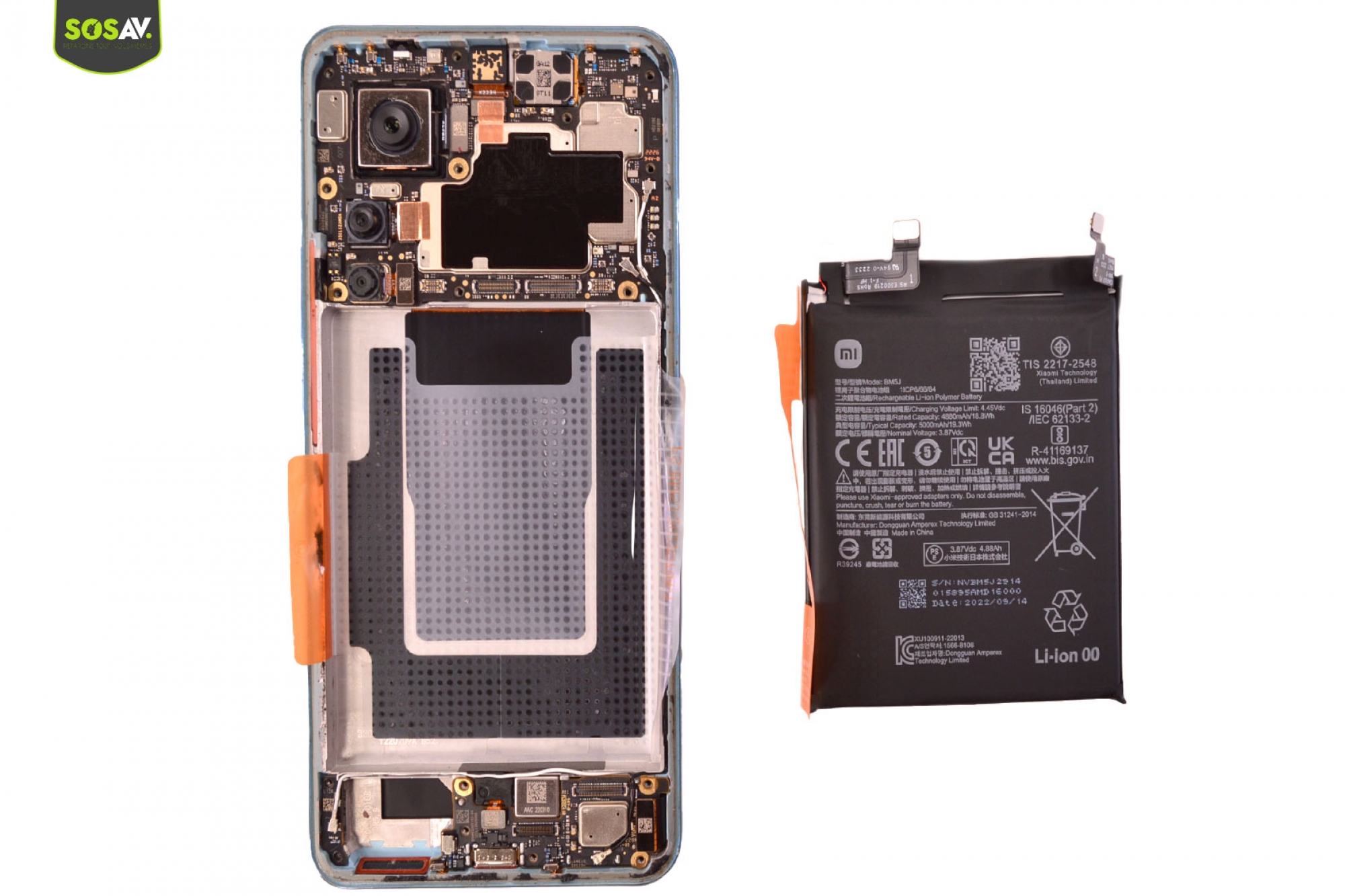

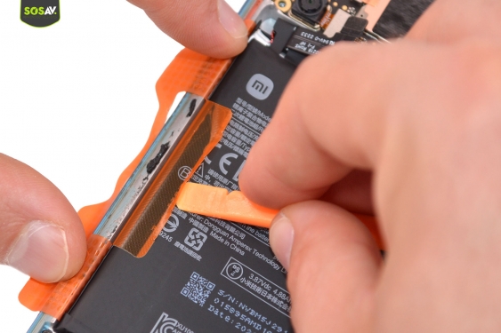

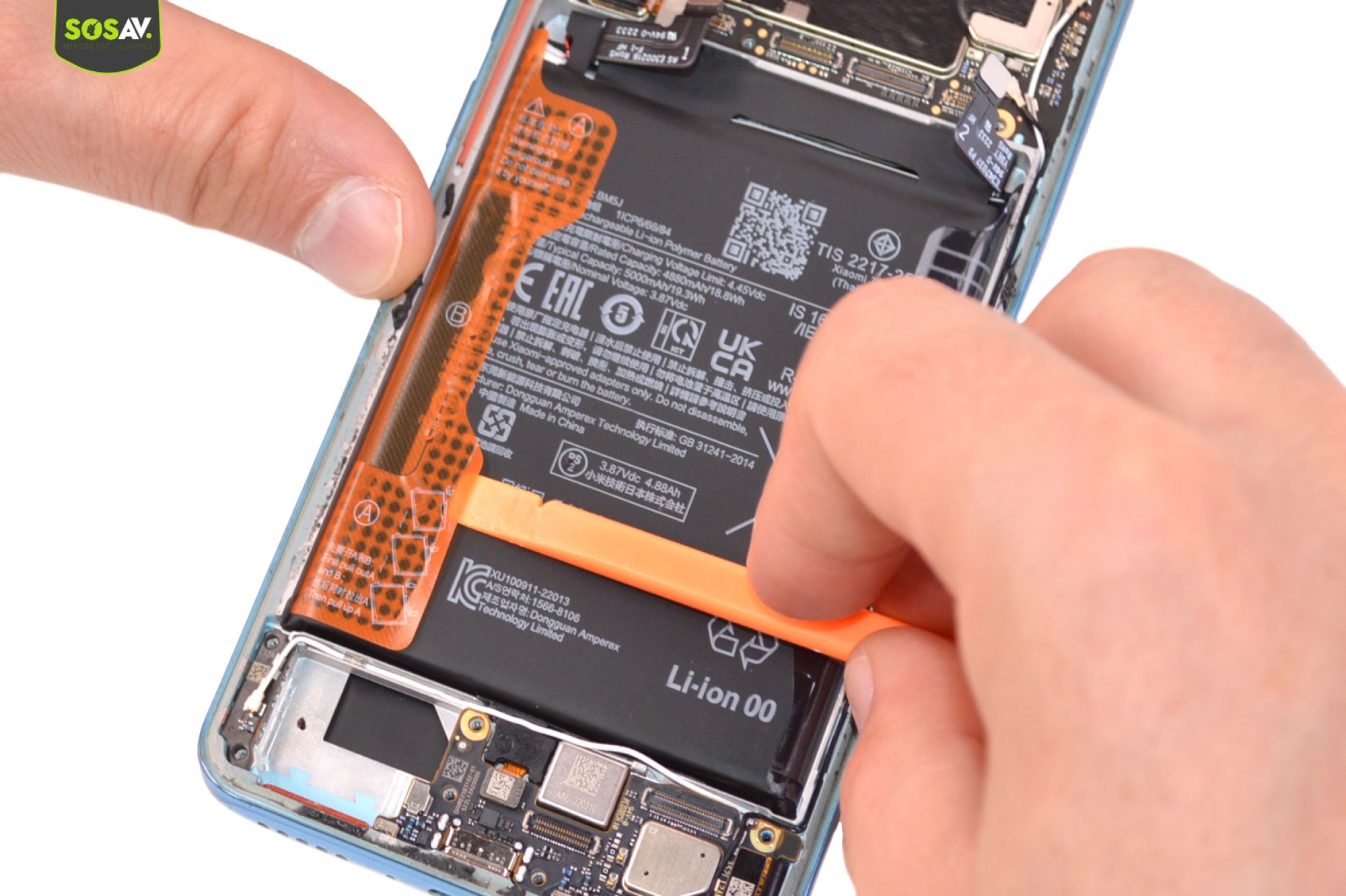

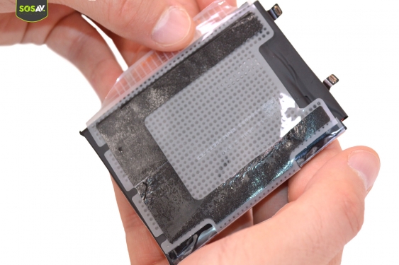

Décollez petit à petit les deux languettes de la batterie en vous assurant que ces dernières se séparent correctement puis l'adhésif transparent placé à droite.
Tirez la languette A pour détacher la batterie du châssis.
Voilà la batterie est enfin sortie du téléphone !

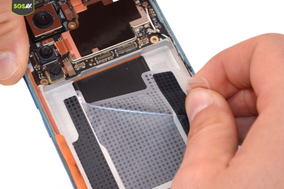

Retirez le film transparent et replacez le au dos du composant pour faciliter sa pose lors du remontage.

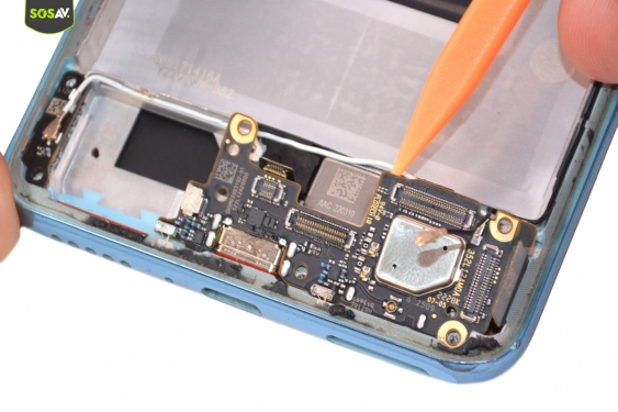

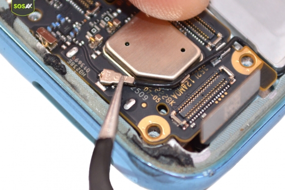

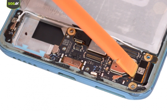

Détachez le câble coaxial noir du connecteur de charge. Il ne vous reste plus qu'à introduire le levier sous le dock pour le déloger.

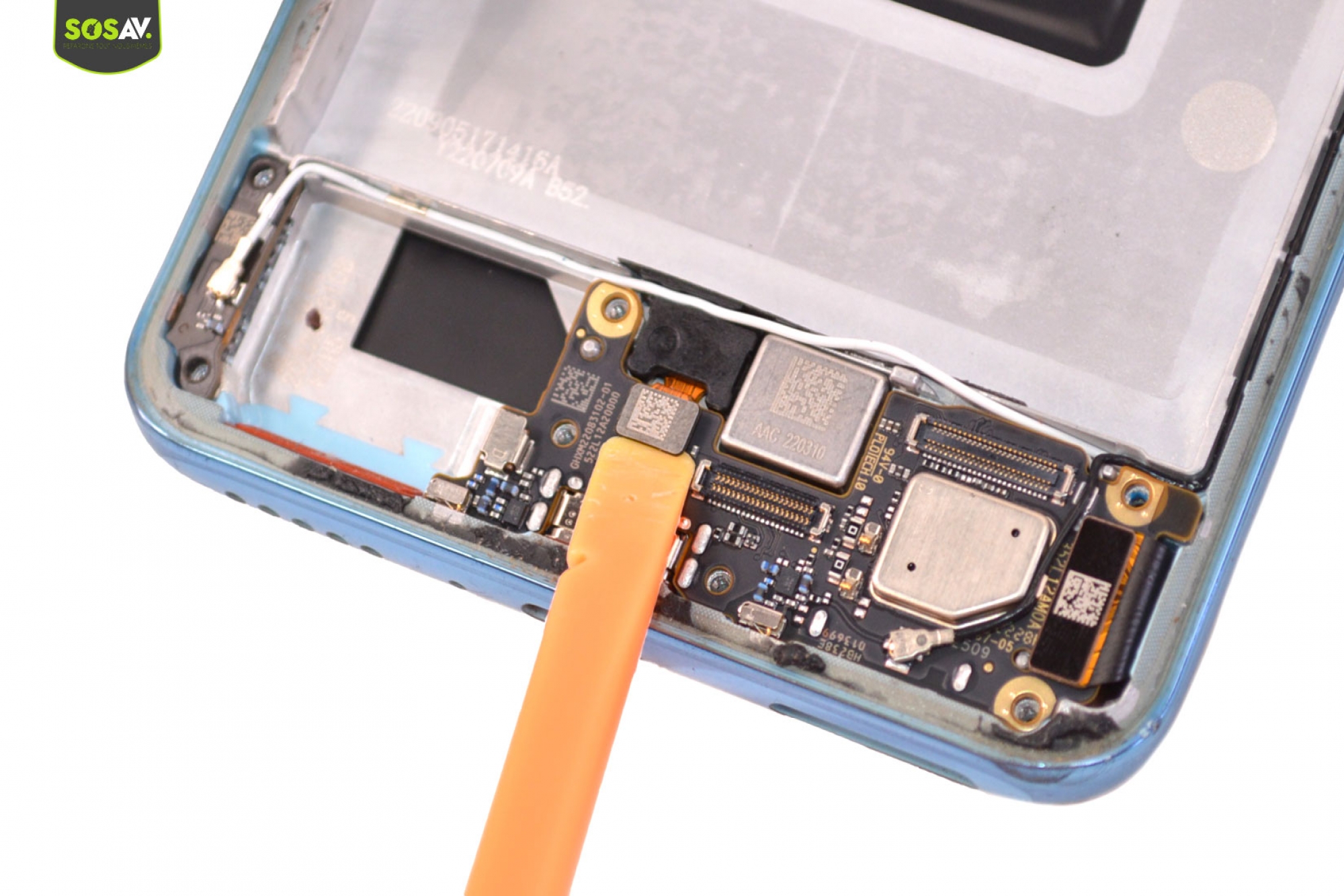

Séparez la plaquette complémentaire du châssis.

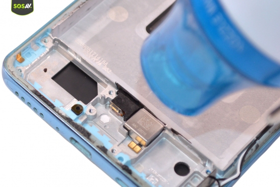

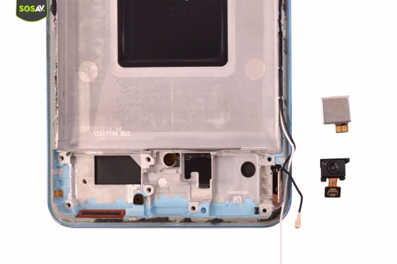

Chauffez légèrement les deux composants (vibreur et lecteur d'empreintes) pour faciliter leur retrait. Introduisez la pointe de la pincette sous les composants pour les détacher du téléphone.

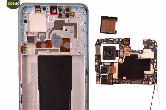

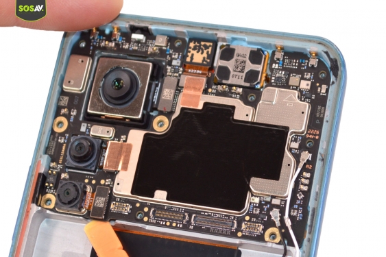

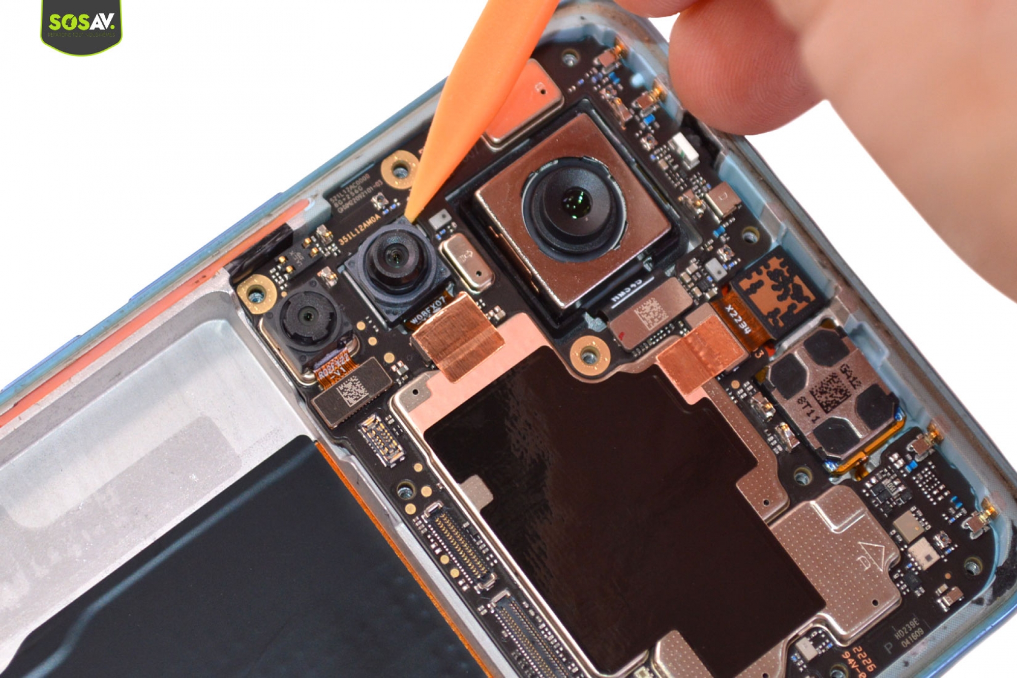

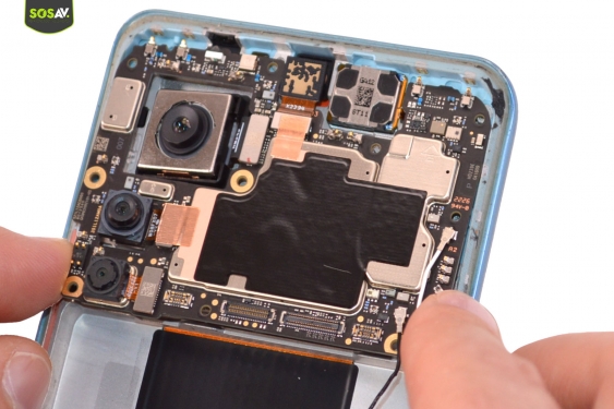

Soulevez légèrement la seconde caméra puis glissez la spatule sous la carte mère pour la sortir du bloc écran.
Il est possible que le support de l'objectif principal vienne avec le composant.

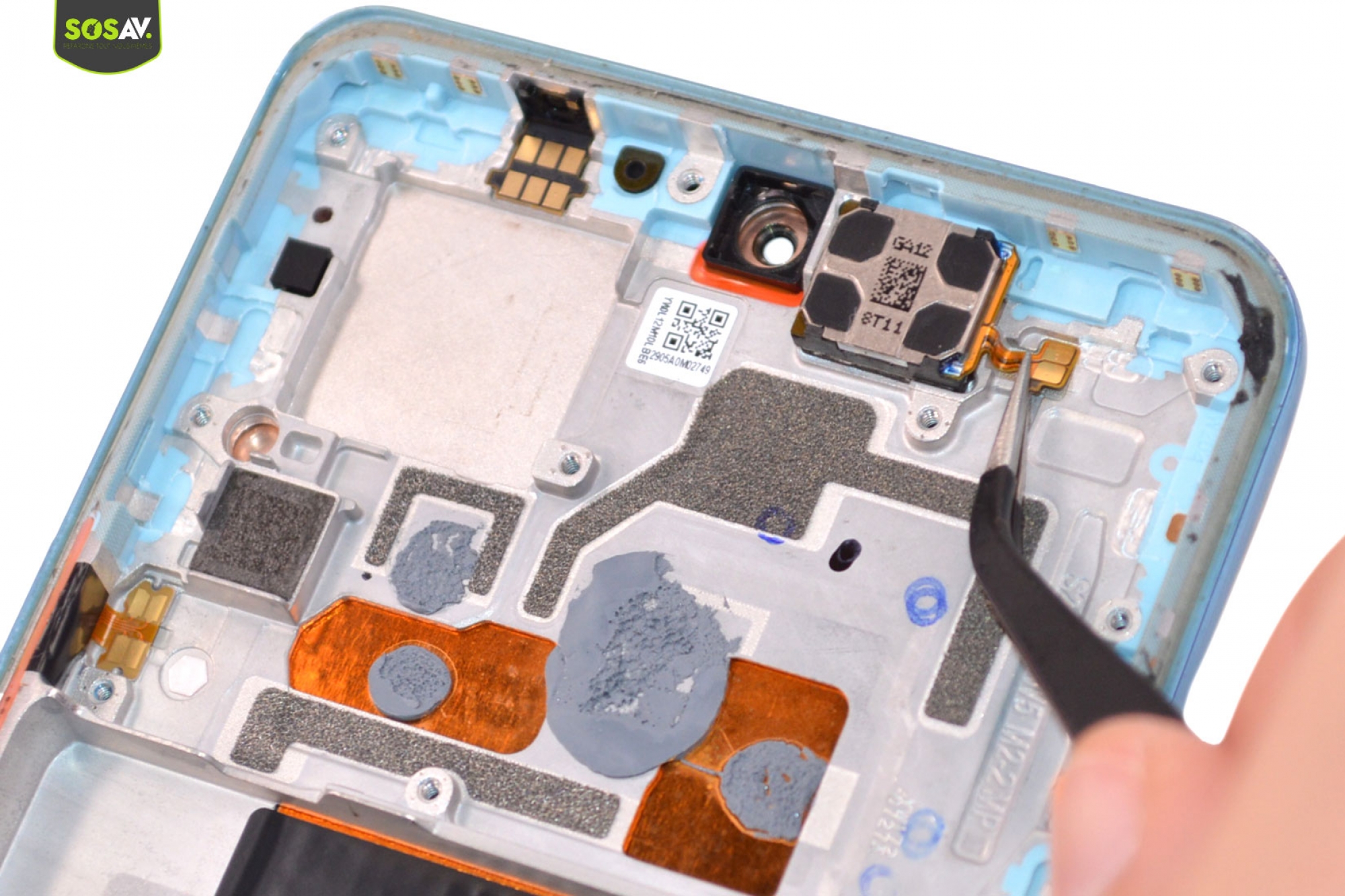

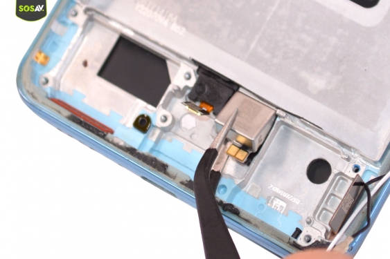

Décollez la nappe du haut-parleur interne.

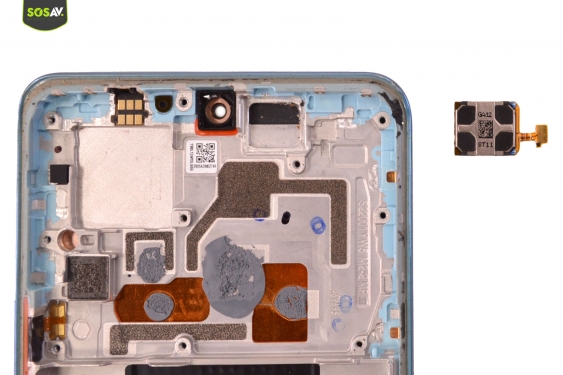

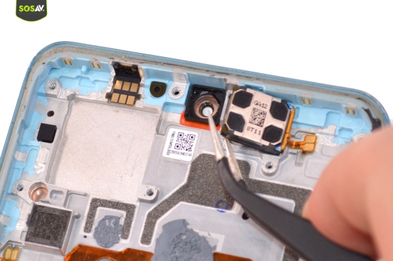

Ensuite, glissez la pointe de la pincette sous l'écouteur de l'oreille pour le sortir du châssis.

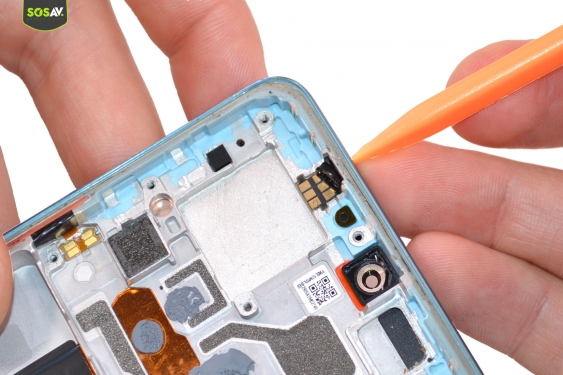

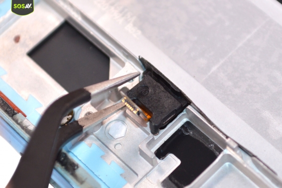

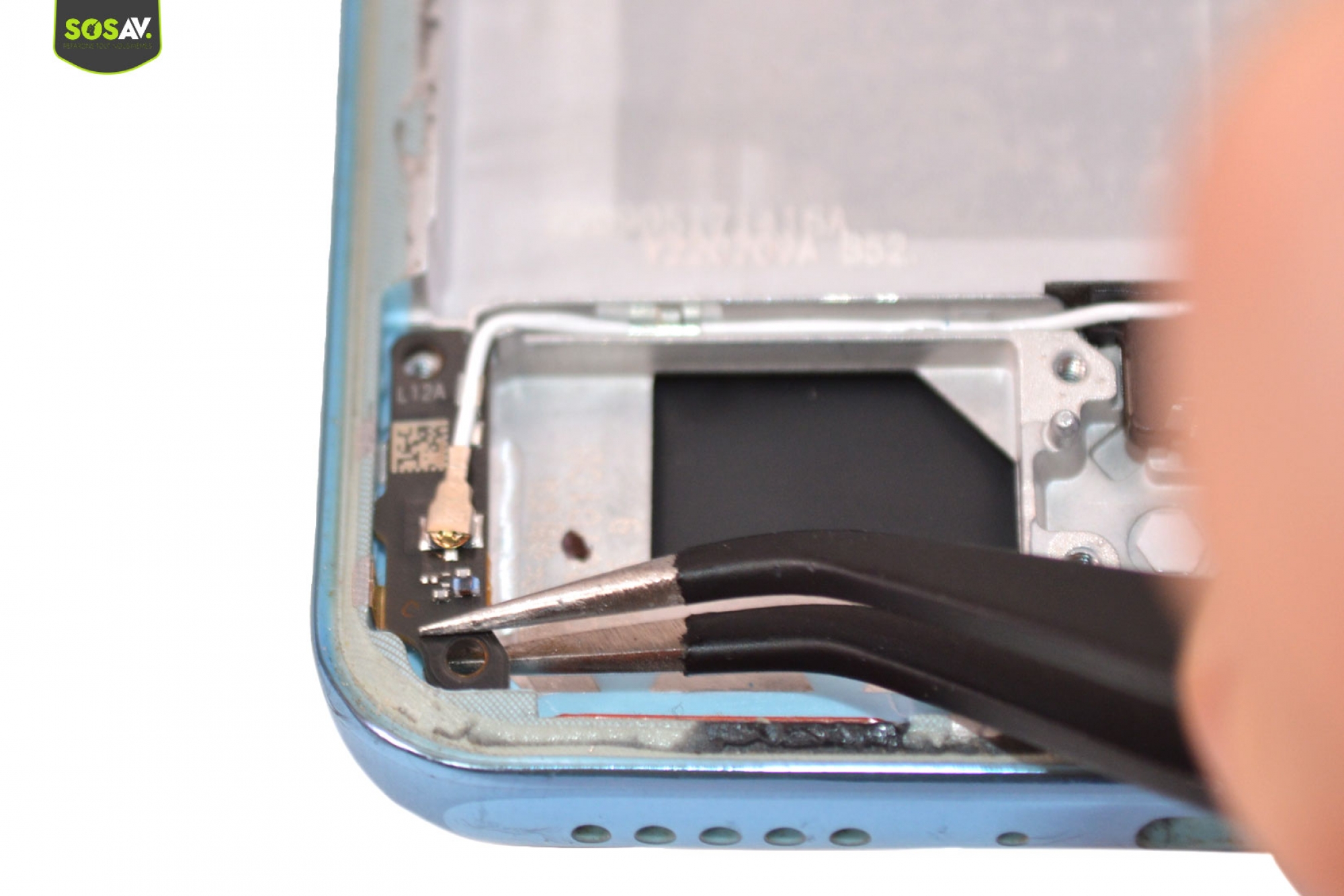

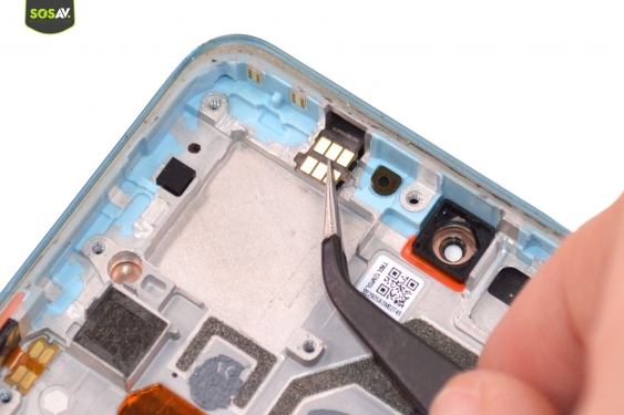

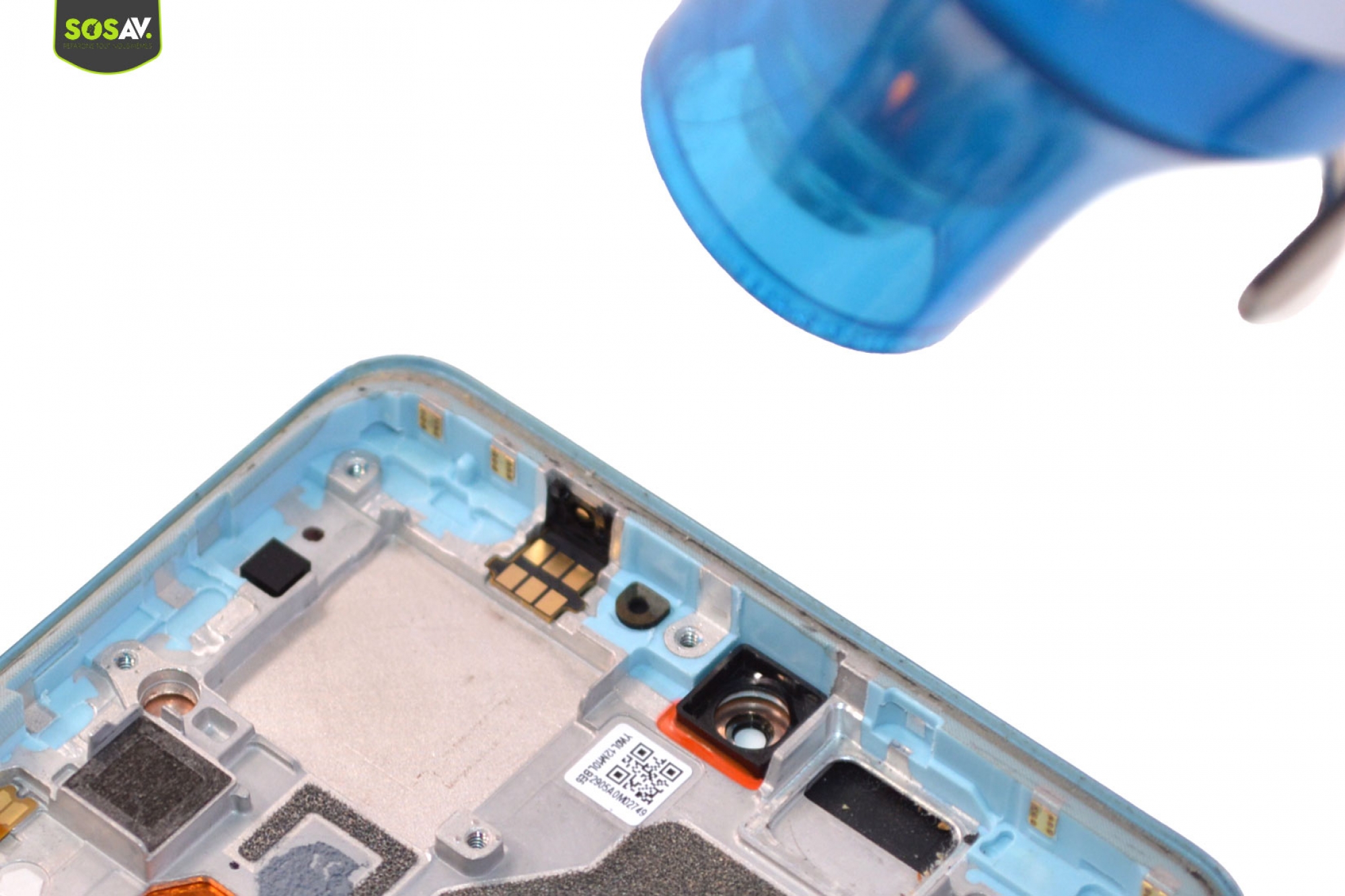

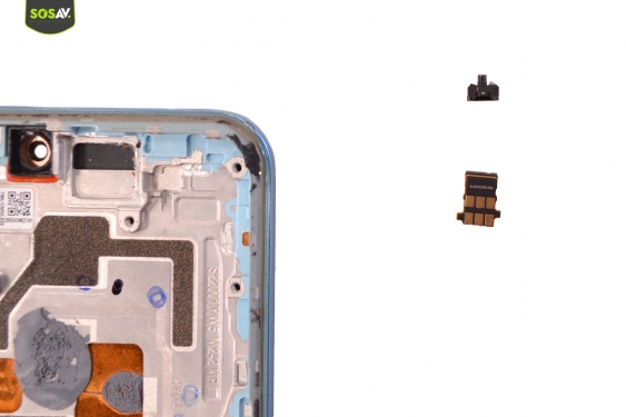

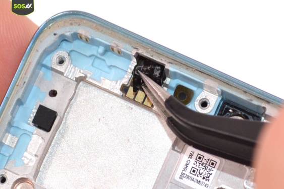

Chauffez un petit peu le capteur afin de le décoller du châssis.
Insérez la pointe du levier dans le trou pour pousser suffisamment le support en plastique afin de le récupérer avec la pincette.
Saisissez ensuite la plaquette pour l'installer dans le nouveau bloc écran.
