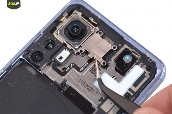

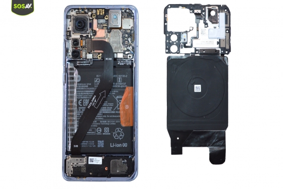

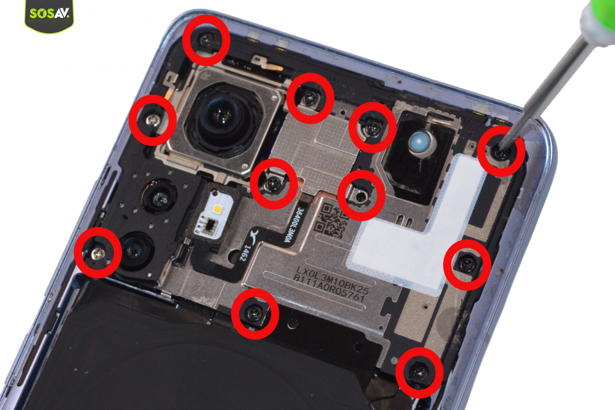

Retirez la dizaine de vis avec le tournevis cruciforme.

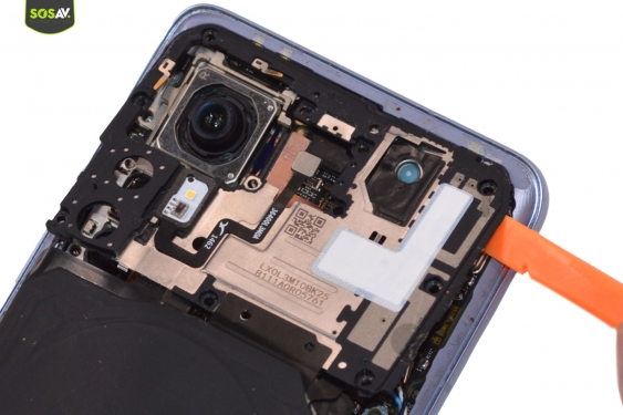

Ôtez la plaquette de protection puis débranchez la nappe de la plaquette NFC.

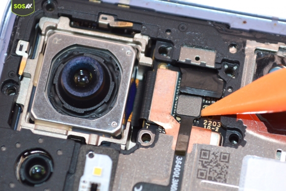

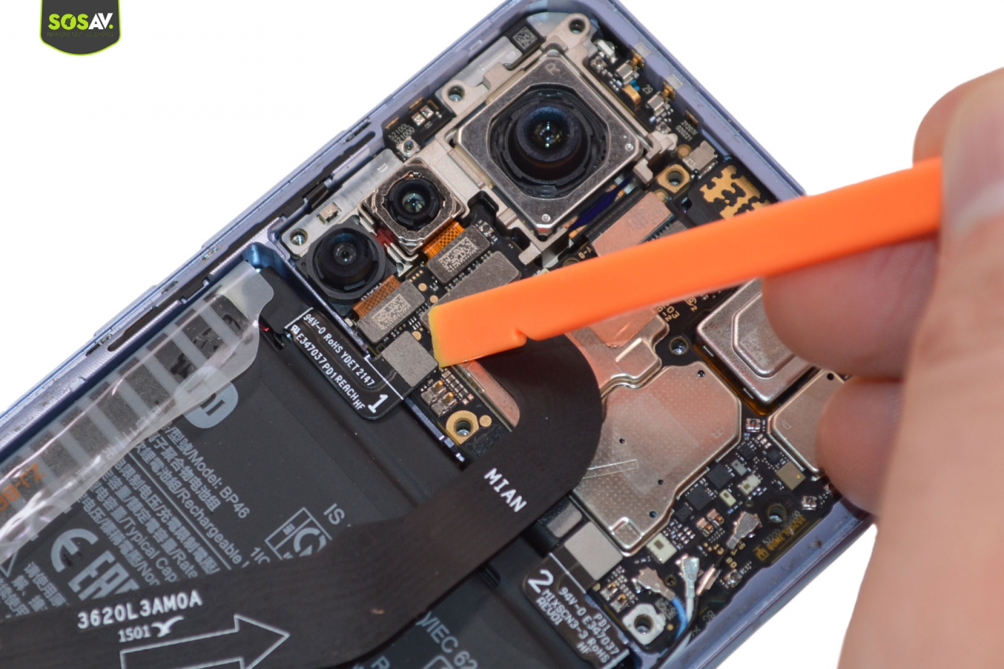

Introduisez le levier sous le composant pour le déclipser du châssis et l'extraire de l'appareil.

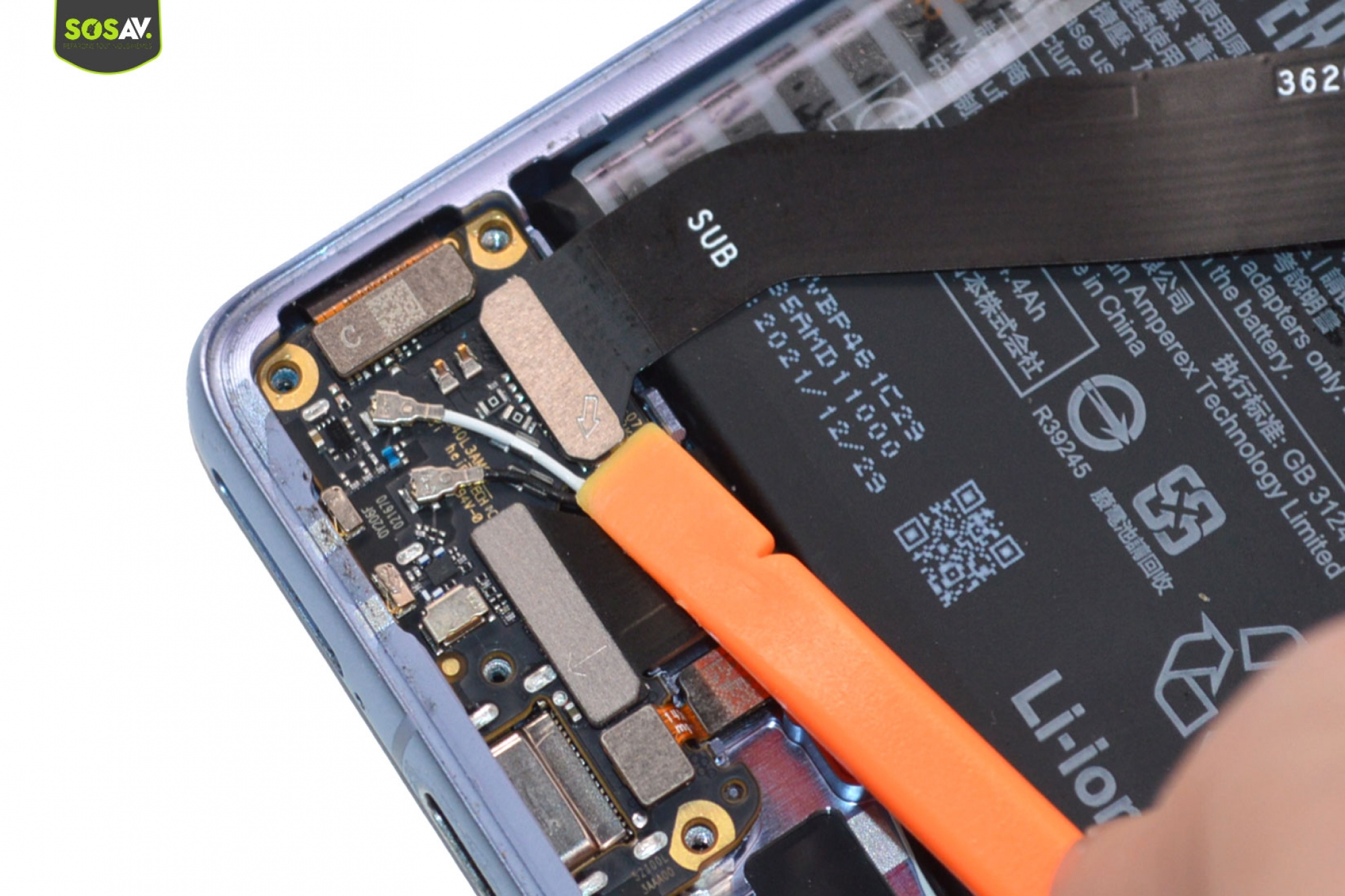

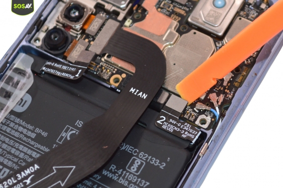

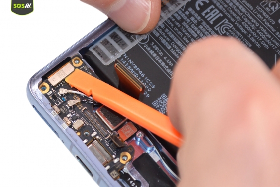

Déconnectez les deux nappes de la batterie pour continuer la réparation en toute sécurité.
Glissez le spudger entre le composant et le châssis pour le sortir du téléphone.

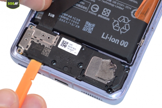

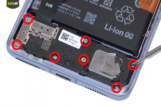

Enlevez les vis cruciforme du haut-parleur externe.

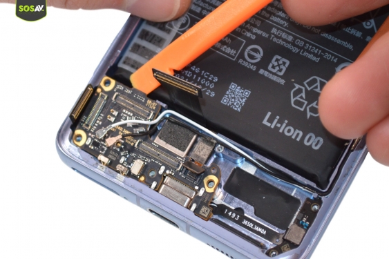

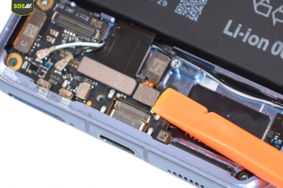

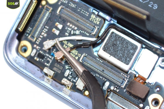

Débranchez toutes les nappes connectées sur le connecteur de charge.

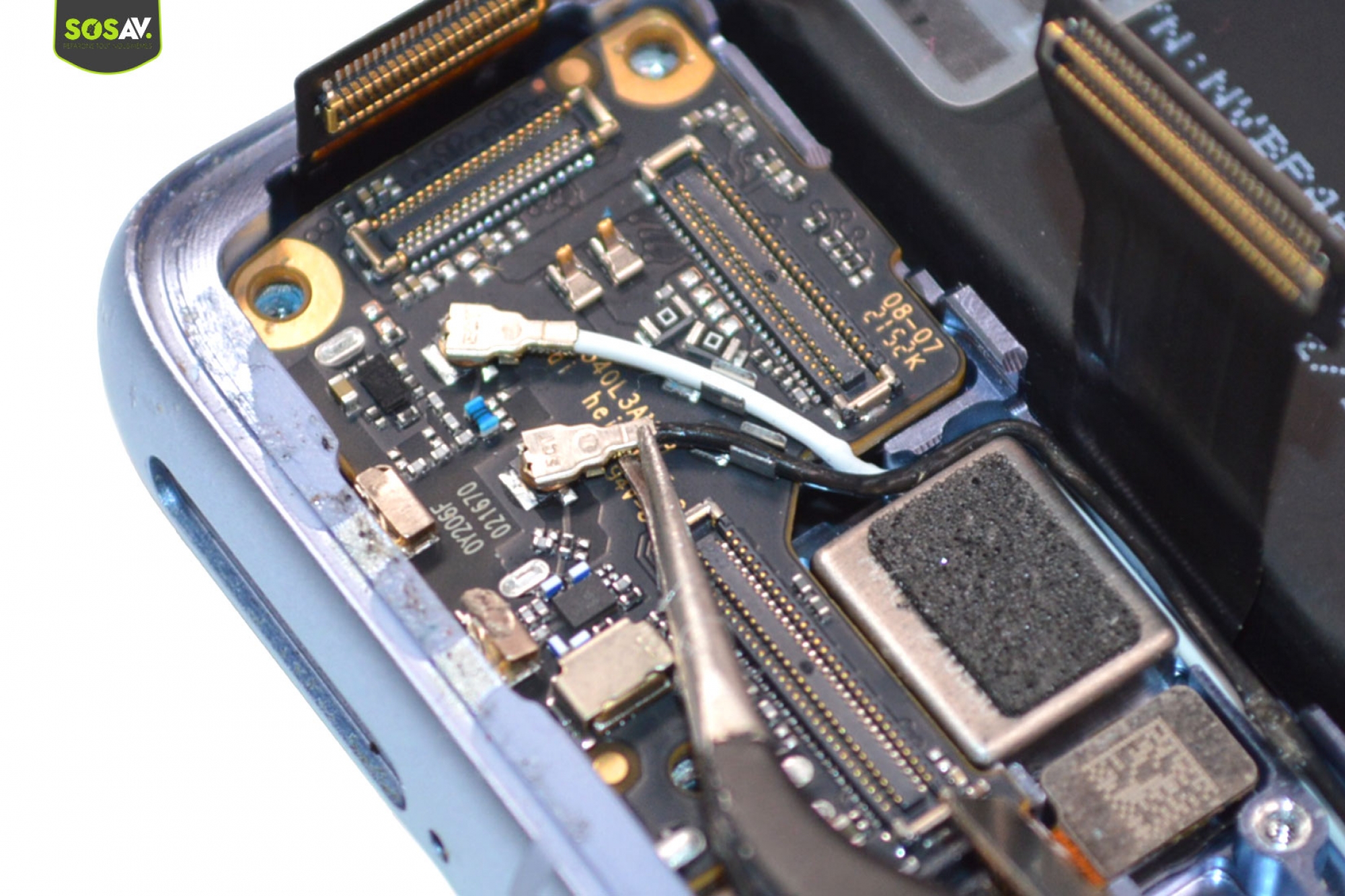

Continuez sur votre lancée et débranchez les câbles coaxiaux.

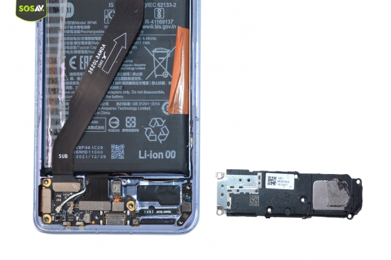

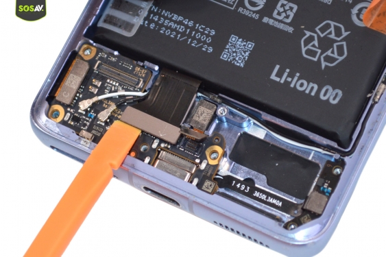

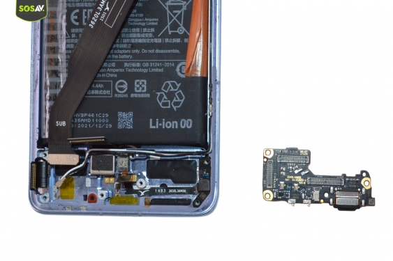

Saisissez le connecteur de charge pour le sortir du téléphone.
Pour remonter votre Xiaomi 12 suivez ce guide en sens inverse.
