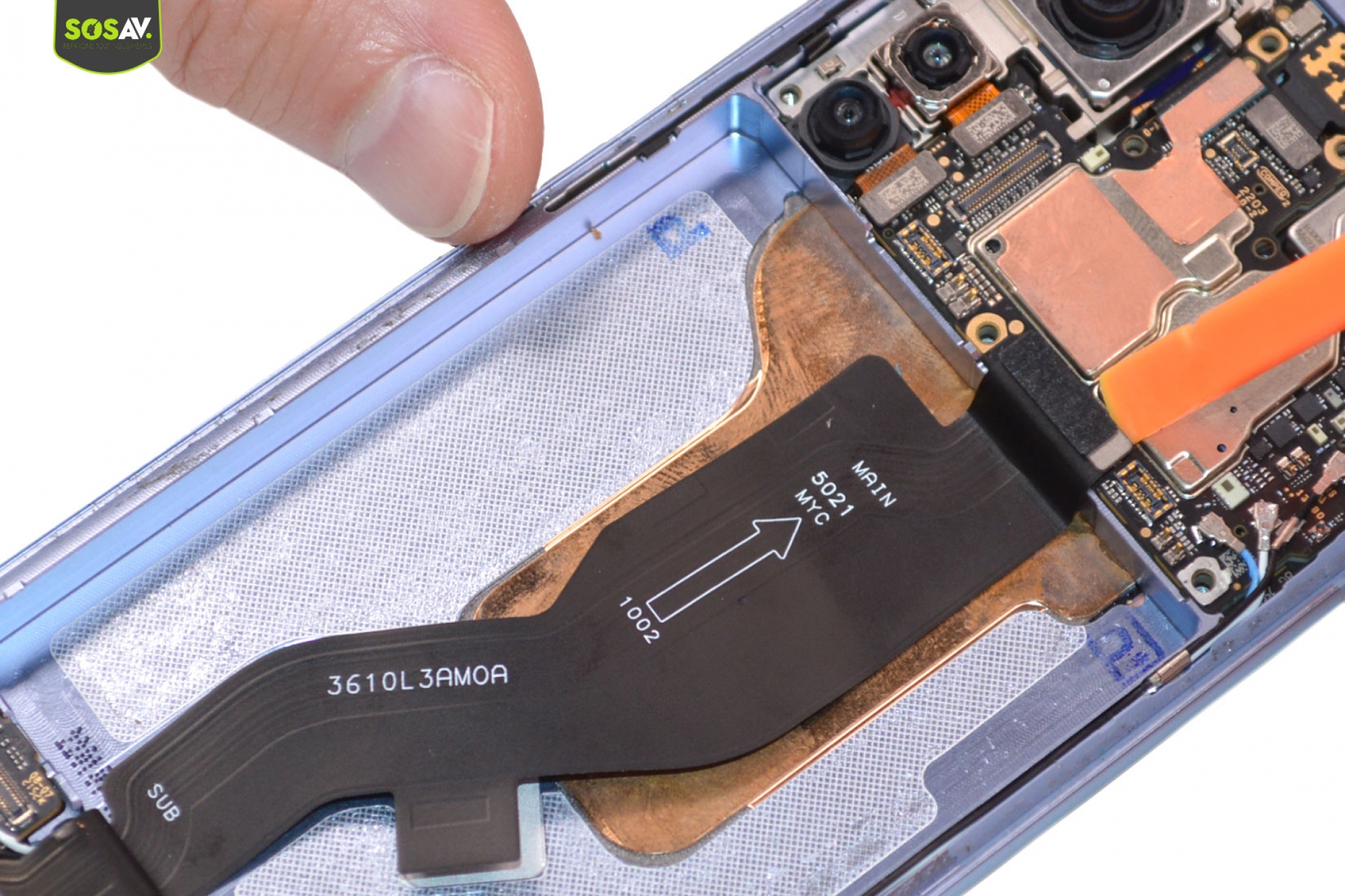

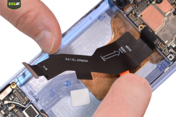

Débranchez les extrémités de la rallonge d'interconnexion pour la mettre de coté.

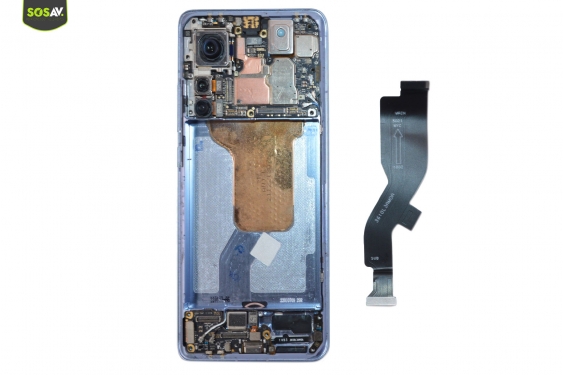

Débranchez les nappes de la seconde rallonge pour la décoller du fond du châssis.

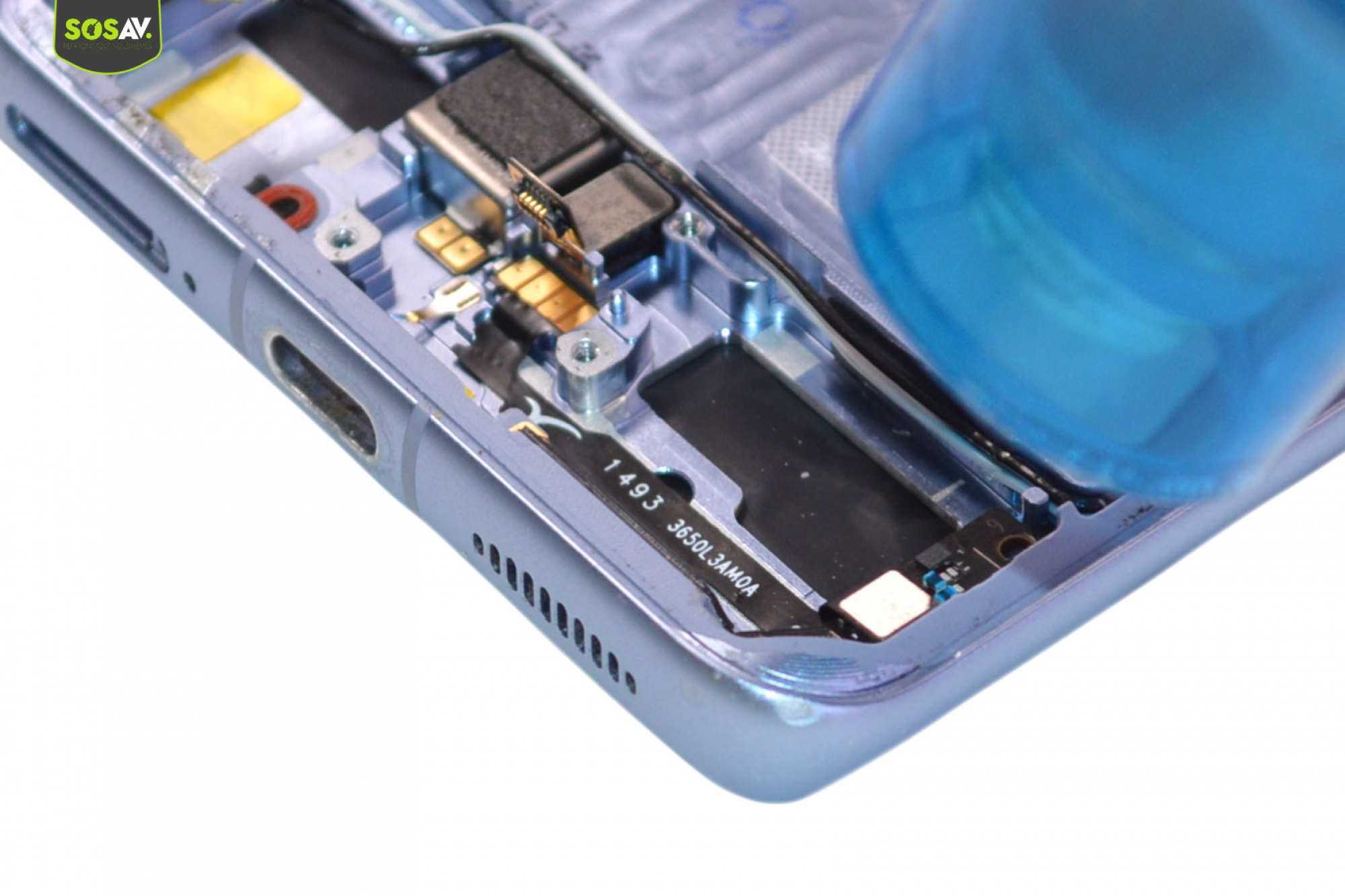

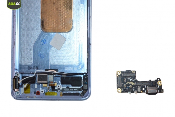

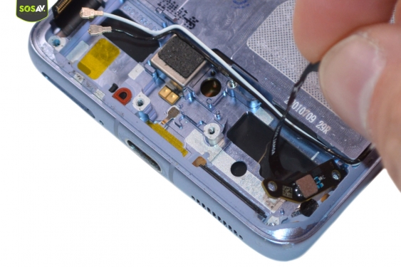

Saisissez le connecteur de charge pour le sortir du téléphone.

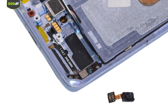

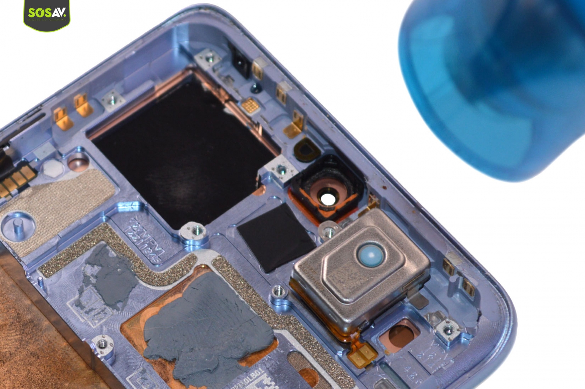

Chauffez légèrement les composants situés sur le bas du téléphone.
Introduisez la pointe de la pincette sous le lecteur d'empreintes pour le sortir du châssis.

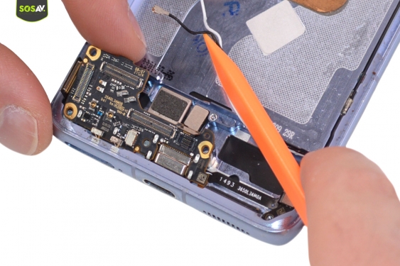

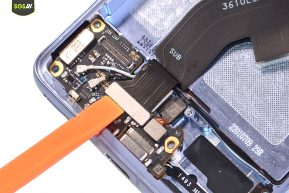

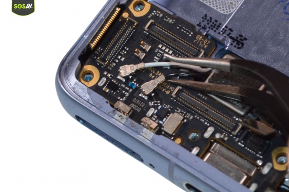

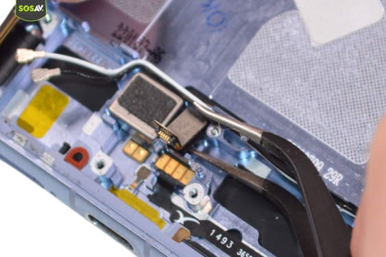

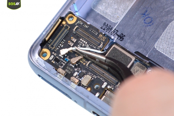

Décollez la nappe de la carte fille puis libérez les câbles coaxiaux de leur goulotte.

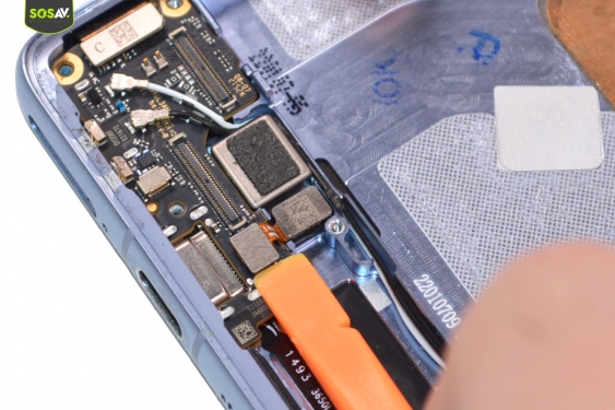

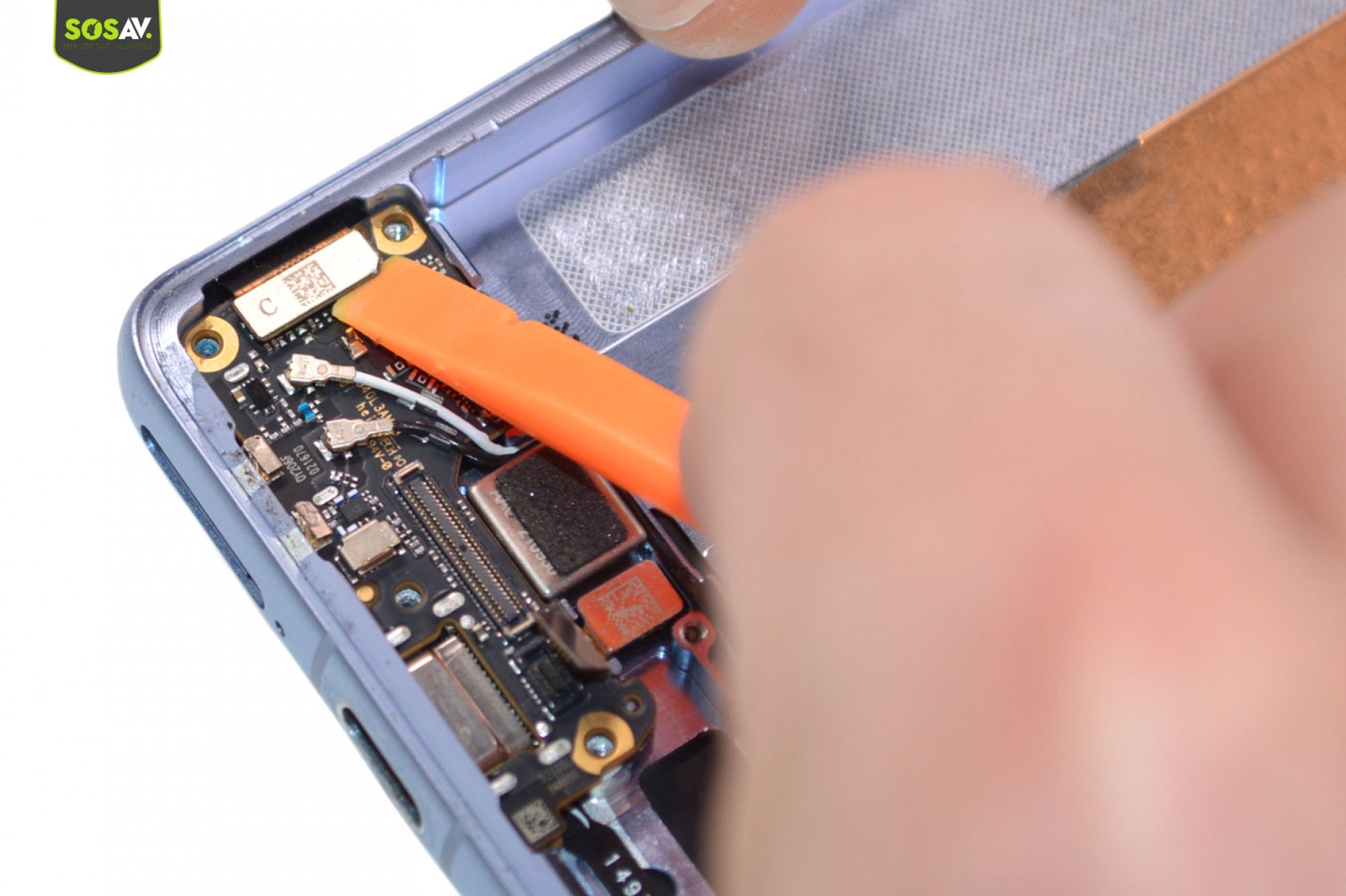

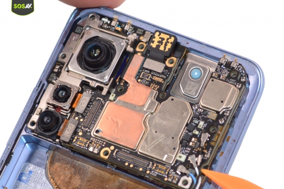

Introduisez le levier sous la carte mère pour la soulever afin de pouvoir la saisir avec les doigts.

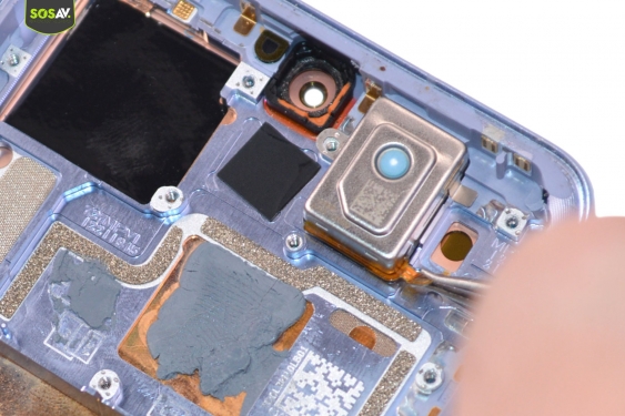

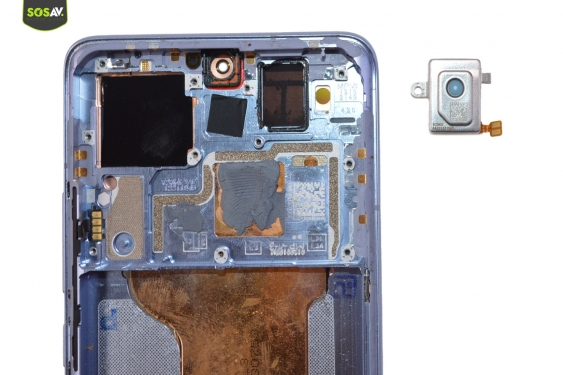

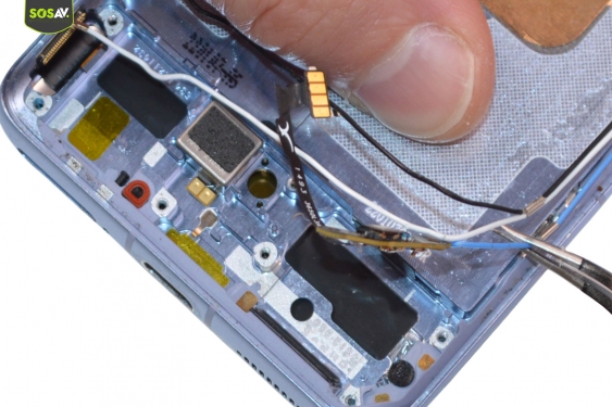

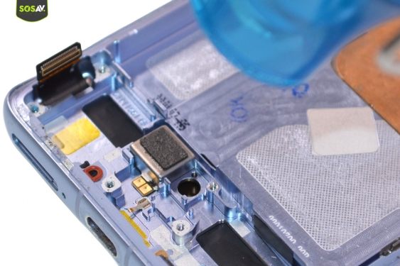

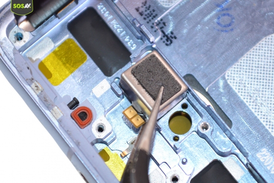

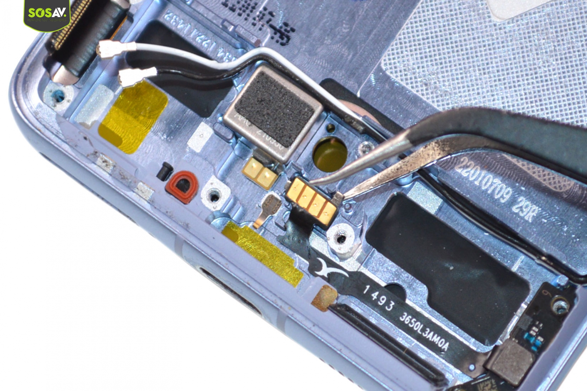

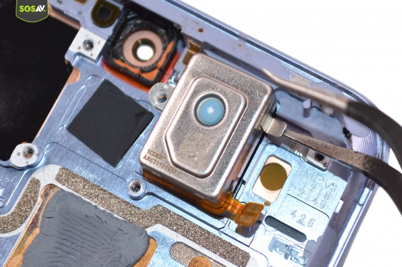

Chauffez la partie haute puis soulevez le haut-parleur interne avec la pince métallique.

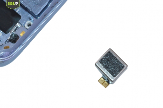

Utilisez de nouveau le décapeur thermique ou votre sèche cheveux pou le vibreur.
Glissez la pointe de la brucelles sous le composant pour le retirer du châssis.

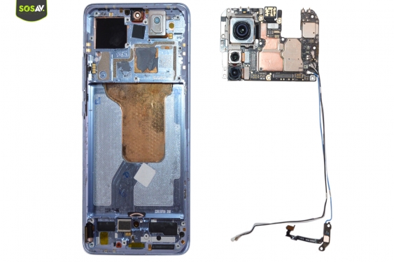

Voila vous venez de récupérer toutes les pièces qu'il vous faudra installer dans le nouveau bloc écran.
Pour remonter votre Xiaomi 12 suivez ce guide en sens inverse.
