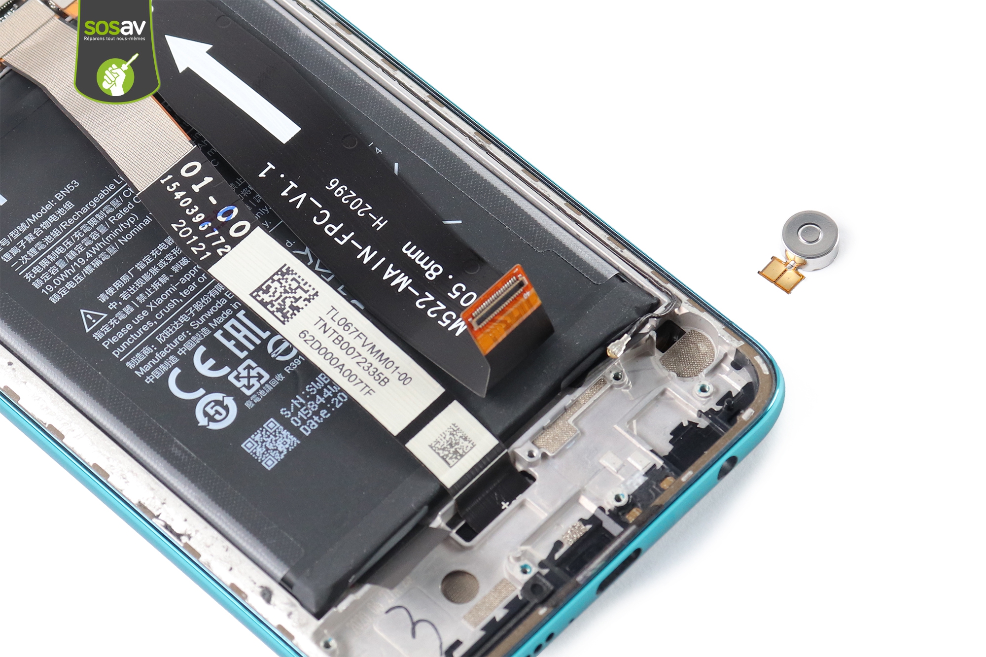

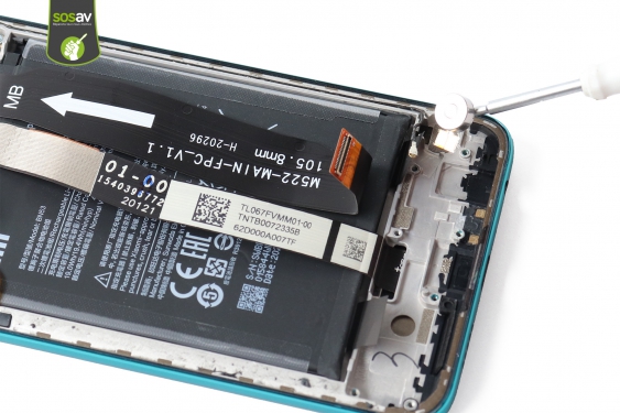

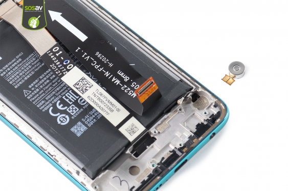

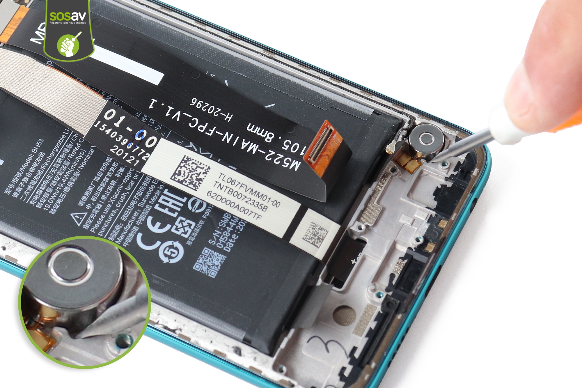

A l'aide d'un tournevis plat, décollez délicatement le vibreur et procédez à son retrait.
Votre vibreur Xiaomi Redmi Note 9 Pro est déposé.En cas d'absence de vibration, vous savez maintenant comment changer le vibreur HS grâce à ce guide gratuit !
