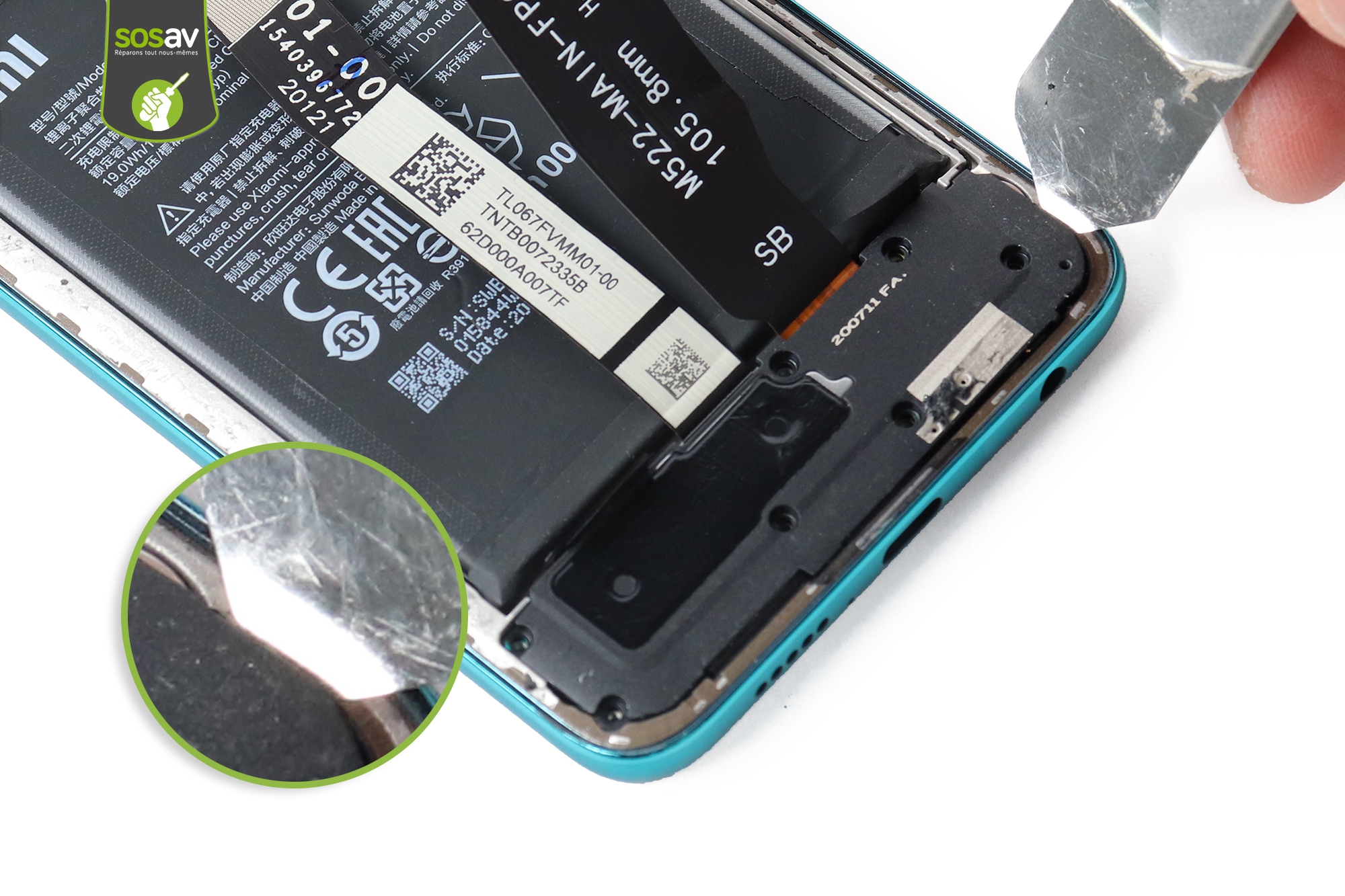

Faites un détour par la salle de bain pour récupérer votre sèche-cheveux. Chauffez la face arrière pendant 1 à 2 minutes pour ramollir la colle qui la maintient.Insérez ensuite délicatement la spatule iSesamo pour créer une légère ouverture entre le châssis et la vitre arrière.N'hésitez pas à chauffer de nouveau la face arrière si besoin !

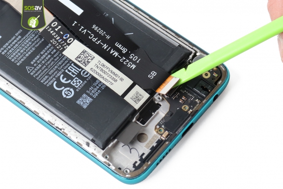

Avec la spatule en nylon, débranchez la nappe de la batterie par sécurité.Une mesure de précaution pour éviter les éventuels courts-circuits lors de la suite de votre réparation Xiaomi.

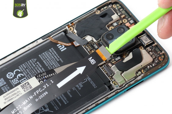

Déconnectez la nappe de liaison du connecteur de charge côté carte mère à l'aide de la spatule en nylon.

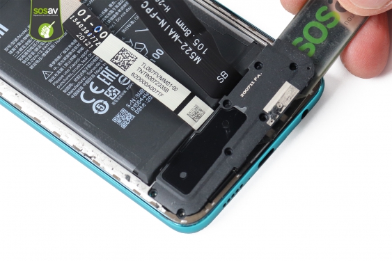

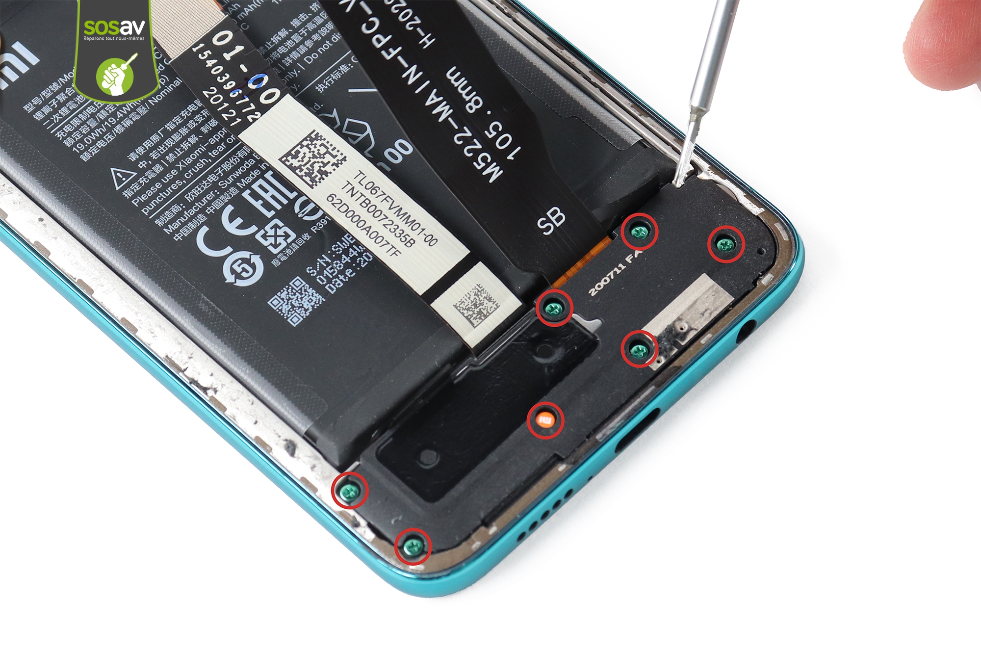

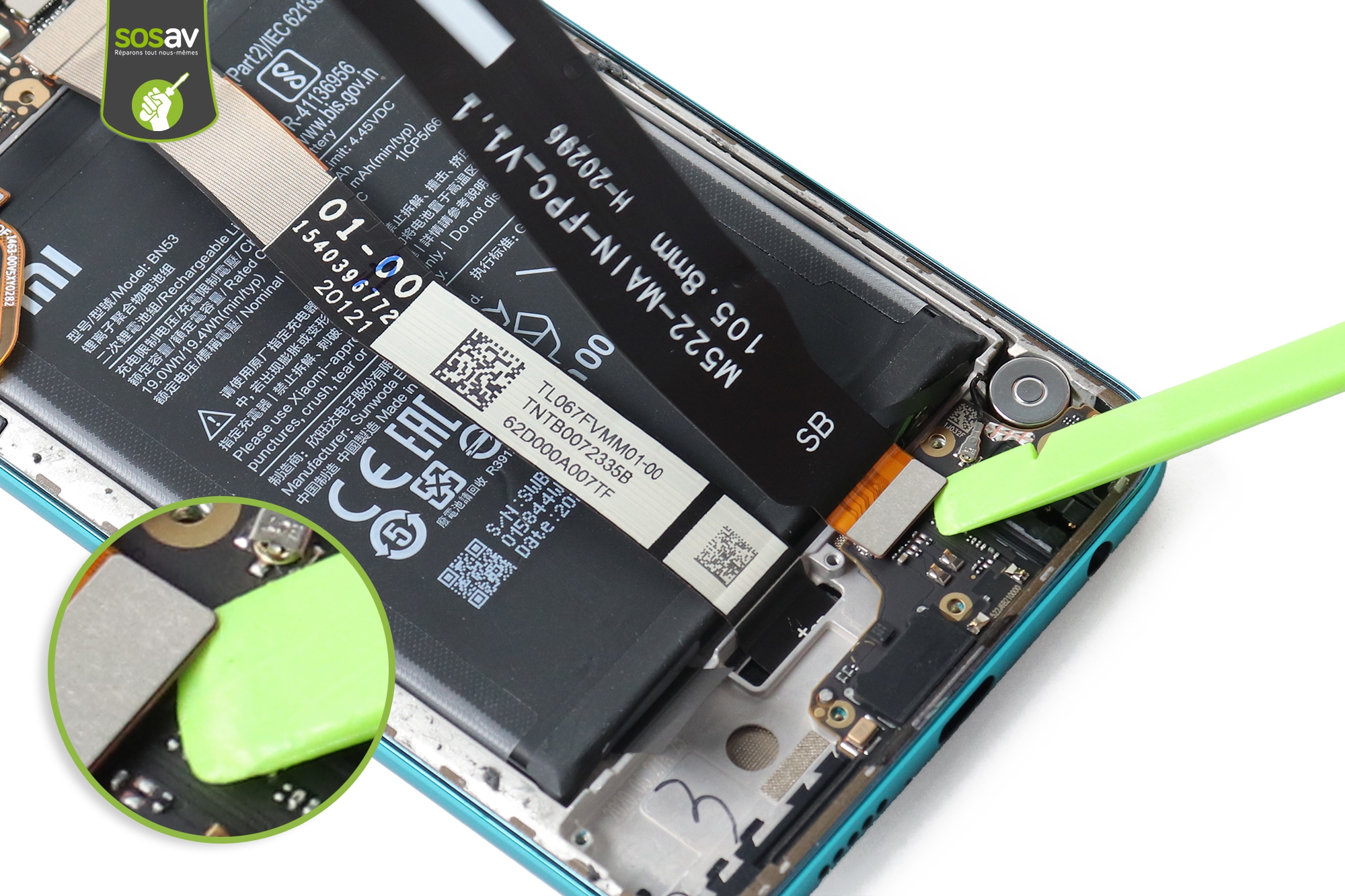

Dévissez les 7 vis cruciformes entourées en rouge maintenant le haut-parleur externe.

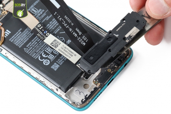

Inserez ensuite une spatule iSesamo dans le coin inférieur droit puis faites levier afin de déclipser le haut-parleur externe.Procédez à son retrait.

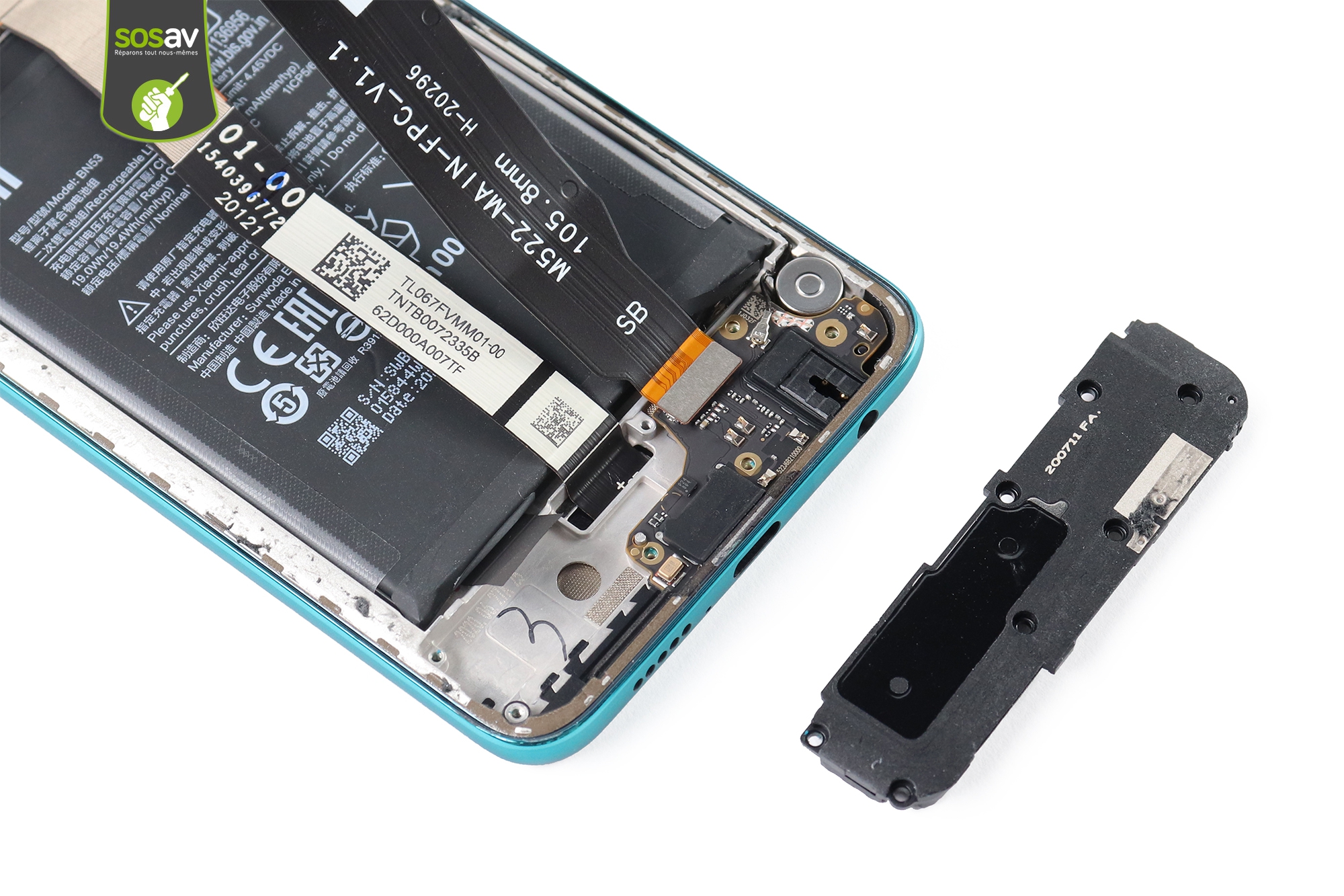

Le haut-parleur externe Xiaomi Redmi Note 9 Pro est démonté.

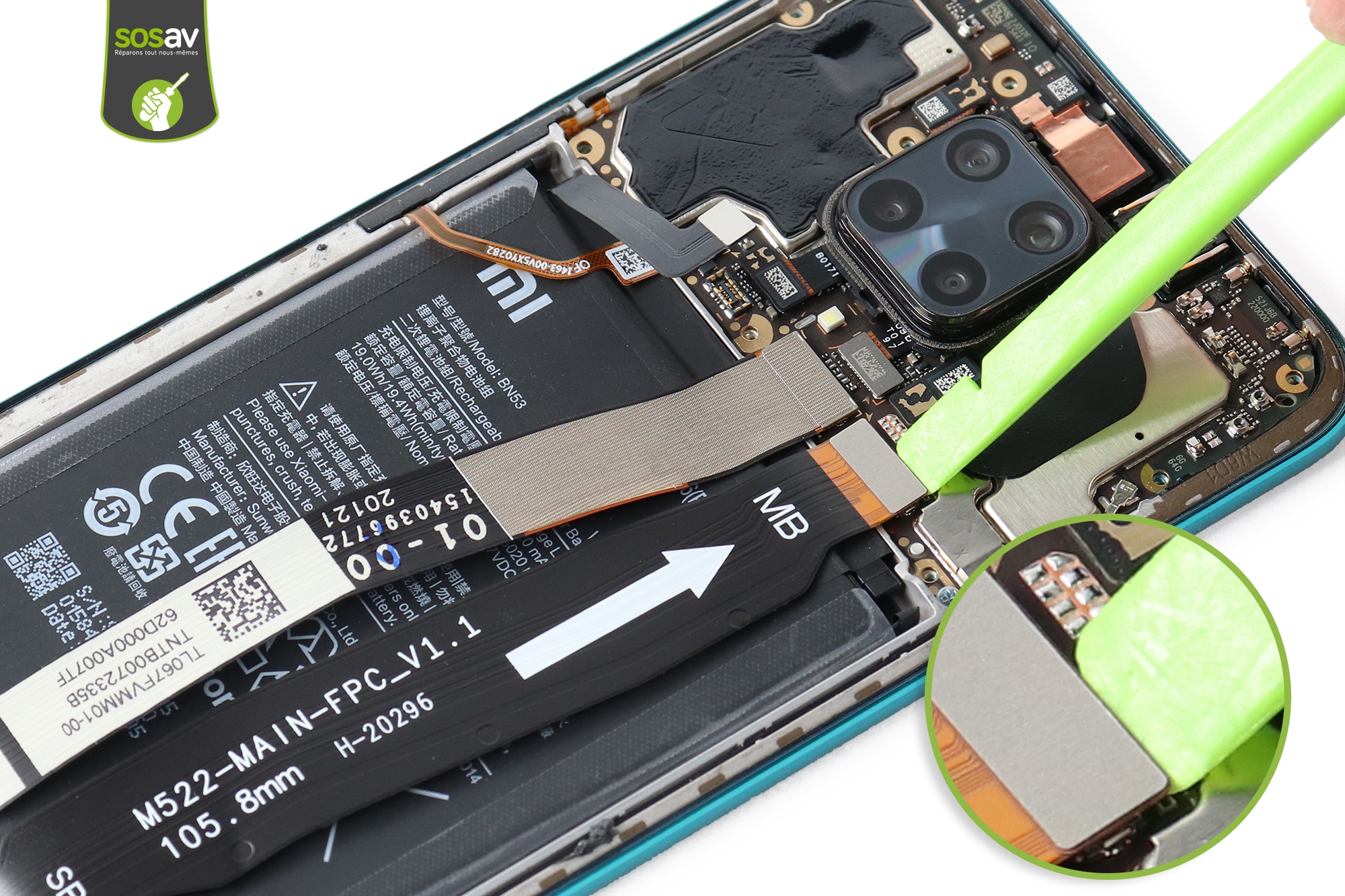

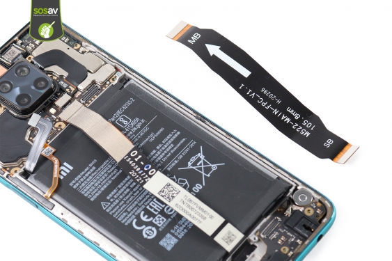

Déconnectez la partie inférieure de la nappe de liaison du connecteur de charge à l'aide de la spatule en nylon.Procédez à son retrait.
Votre nappe liaison connecteur de charge est extraite.En cas de problème de charge persistant, vous savez maintenant comment la remplacer grâce à ce guide gratuit.
