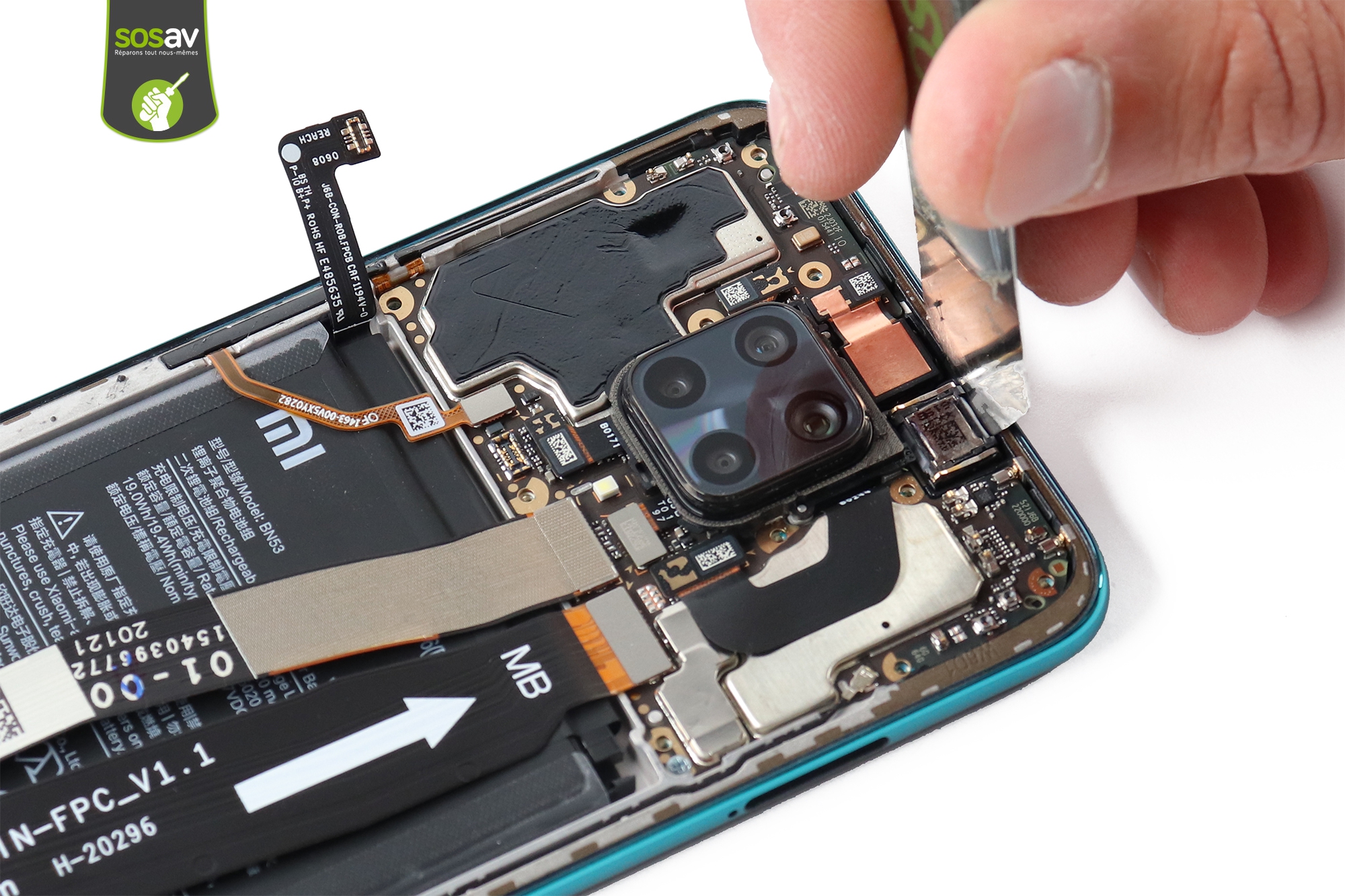

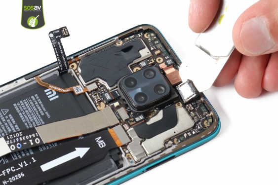

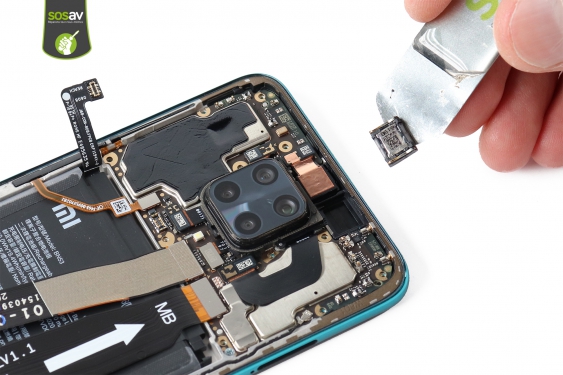

Continuez avec la spatule iSesamo pour déloger et extraire doucement le haut-parleur interne.

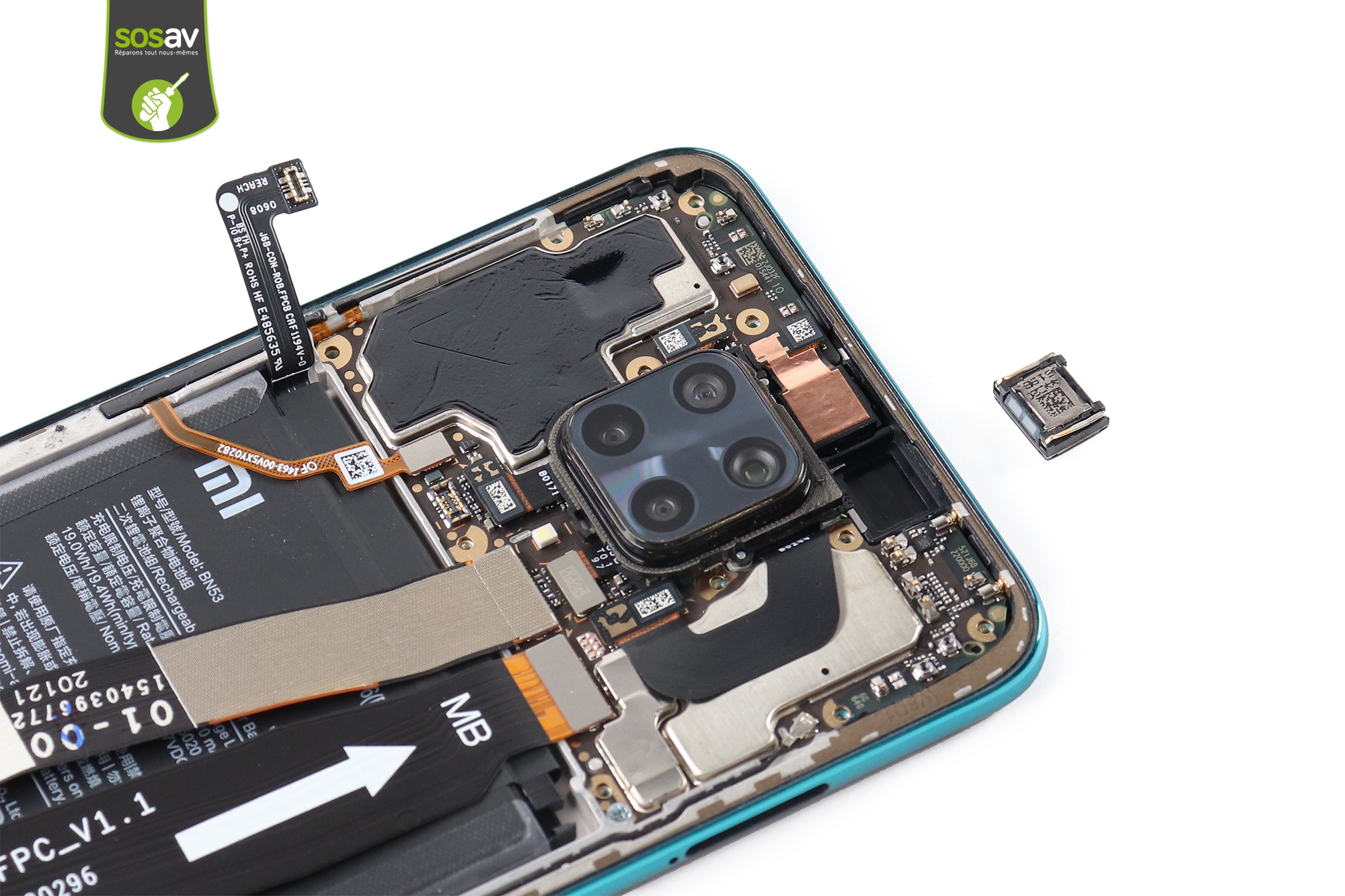

Votre haut-parleur interne Xiaomi Redmi Note 9 Pro est déposé.En cas de problème de son en appel, vous savez maintenant comment procéder pour y remédier grâce à notre guide gratuit !
