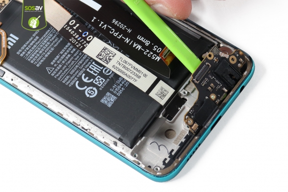

Déconnectez la partie inférieure de la nappe de liaison du connecteur de charge à l'aide de la spatule en nylon.

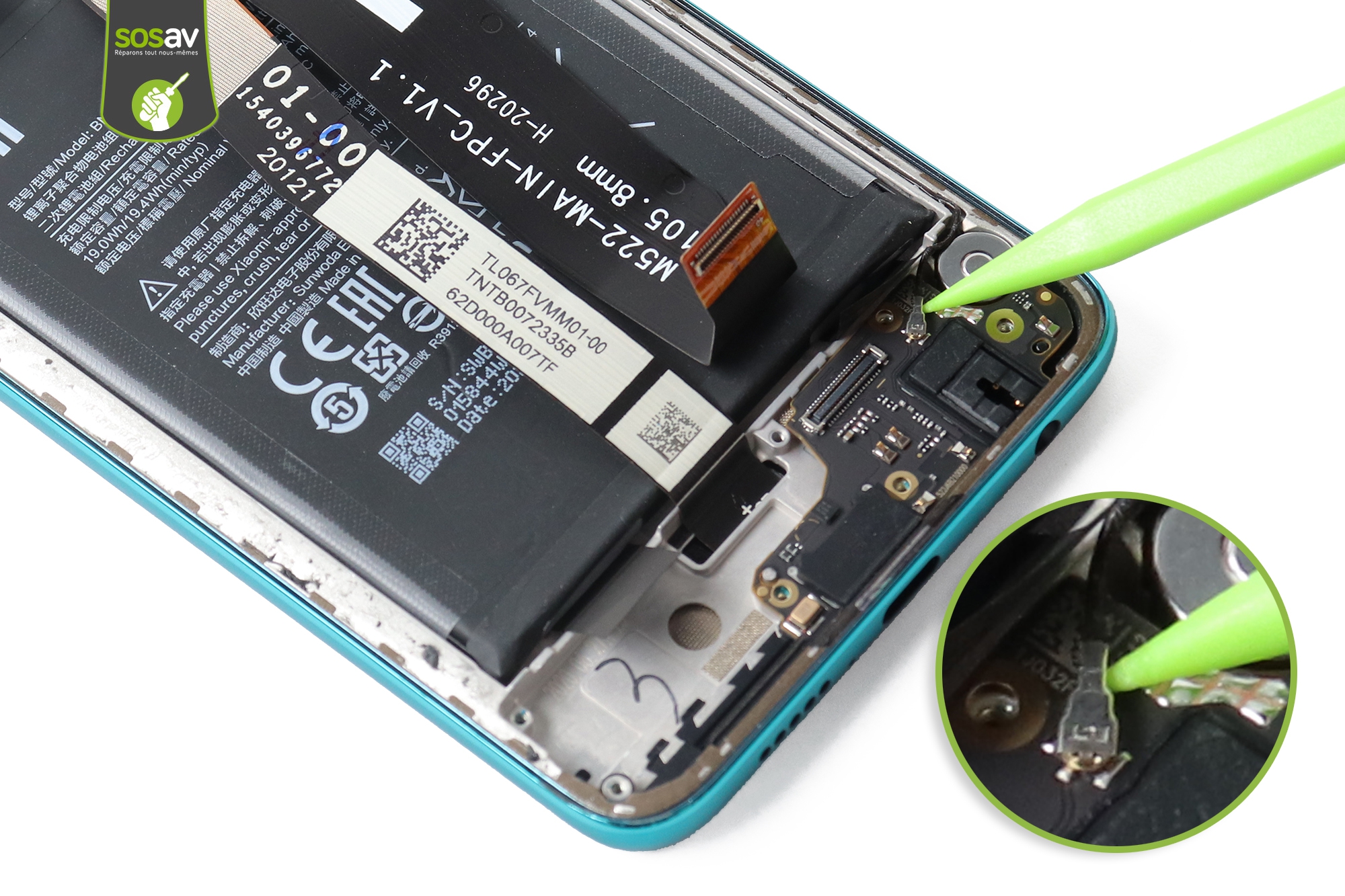

Réutilisez la spatule en nylon pour déverrouiller le câble d'inteconnexion côté connecteur de charge.

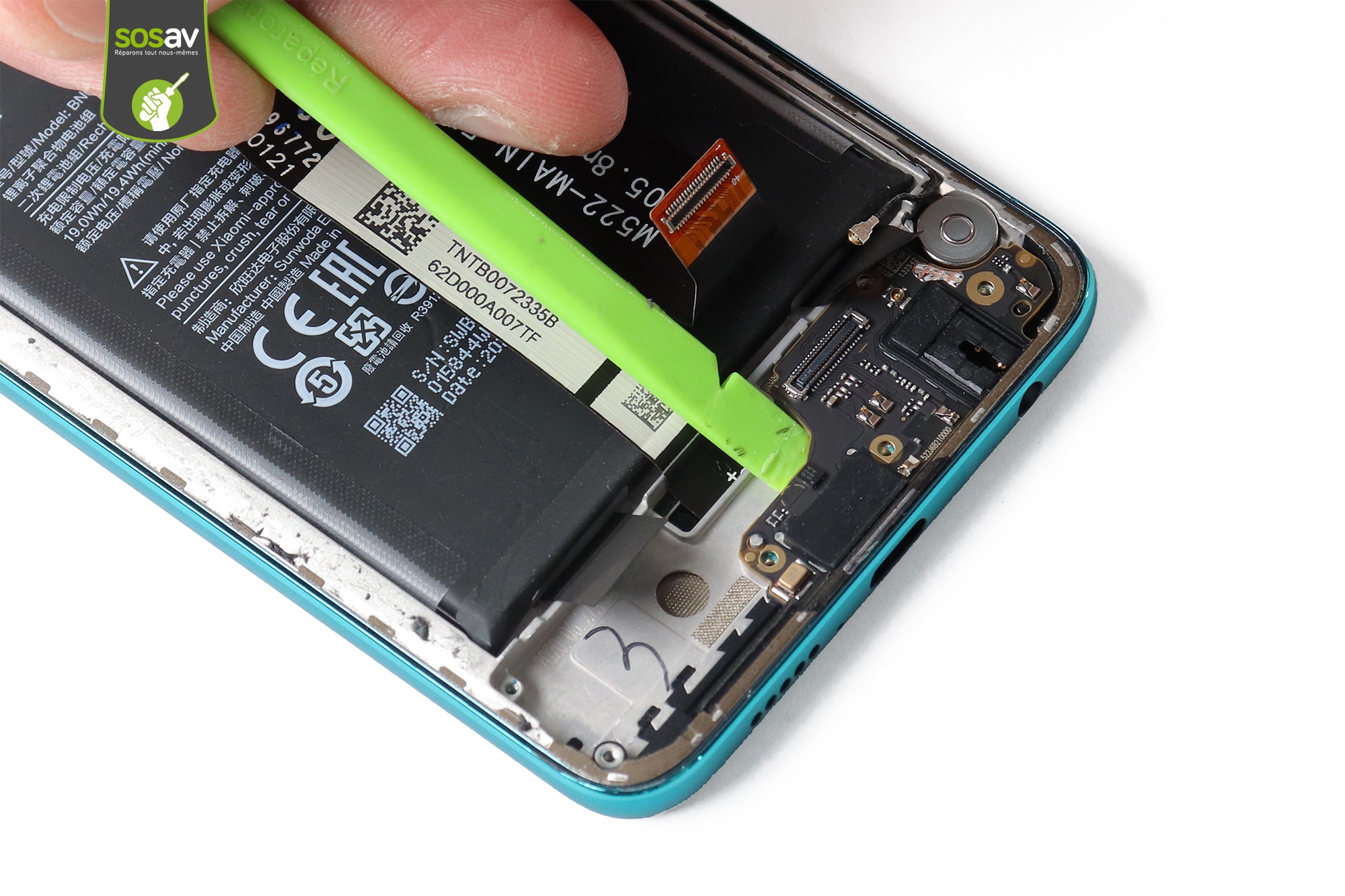

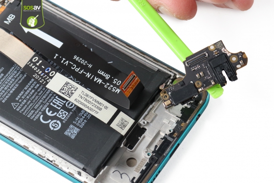

Déclipsez le connecteur de charge à l'aide de la spatule en nylon et procédez à son retrait.

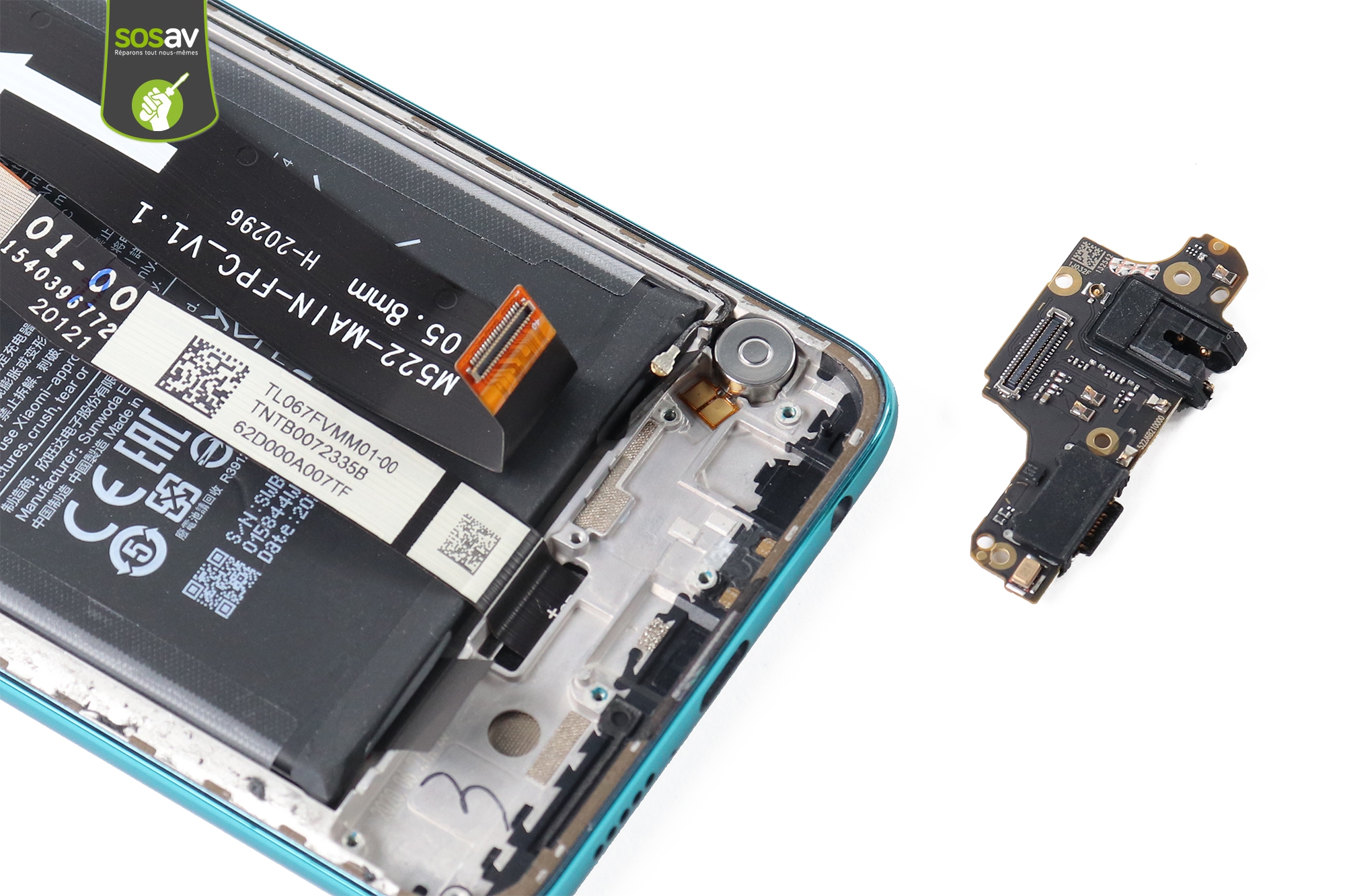

Votre connecteur de charge Xiaomi Redmi Note 9 Pro est démonté.En cas de problème de charge, vous savez maintenant comment y remédier grâce à ce guide gratuit !
