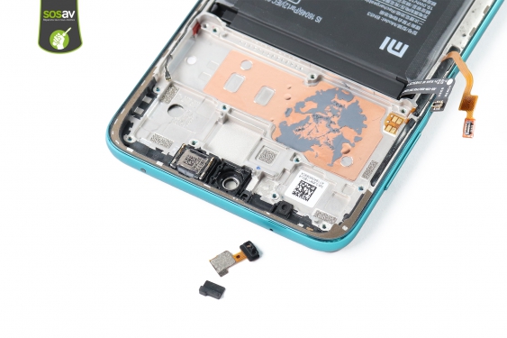

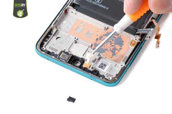

Utilisez le tournevis plat pour retirer le caoutchouc de maintien du capteur proximité.Décollez puis procédez ensuite au retrait du capteur proximité à l'aide du tournevis plat.
Votre capteur proximité Xiaomi Redmi Note 9 Pro est déposé.En cas de capteur défaillant ou endommagé, vous savez maintenant comment le remplacer grâce à ce guide gratuit.
