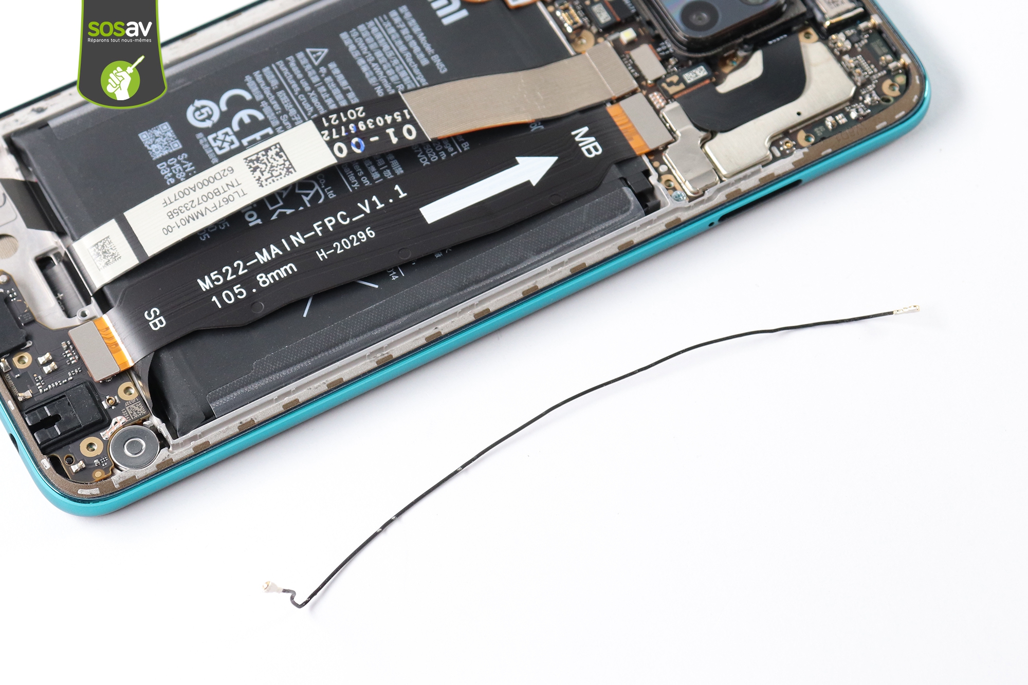

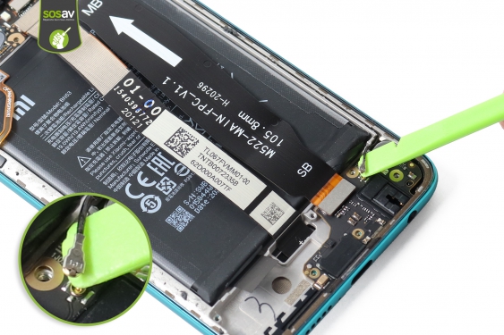

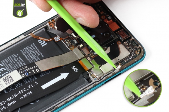

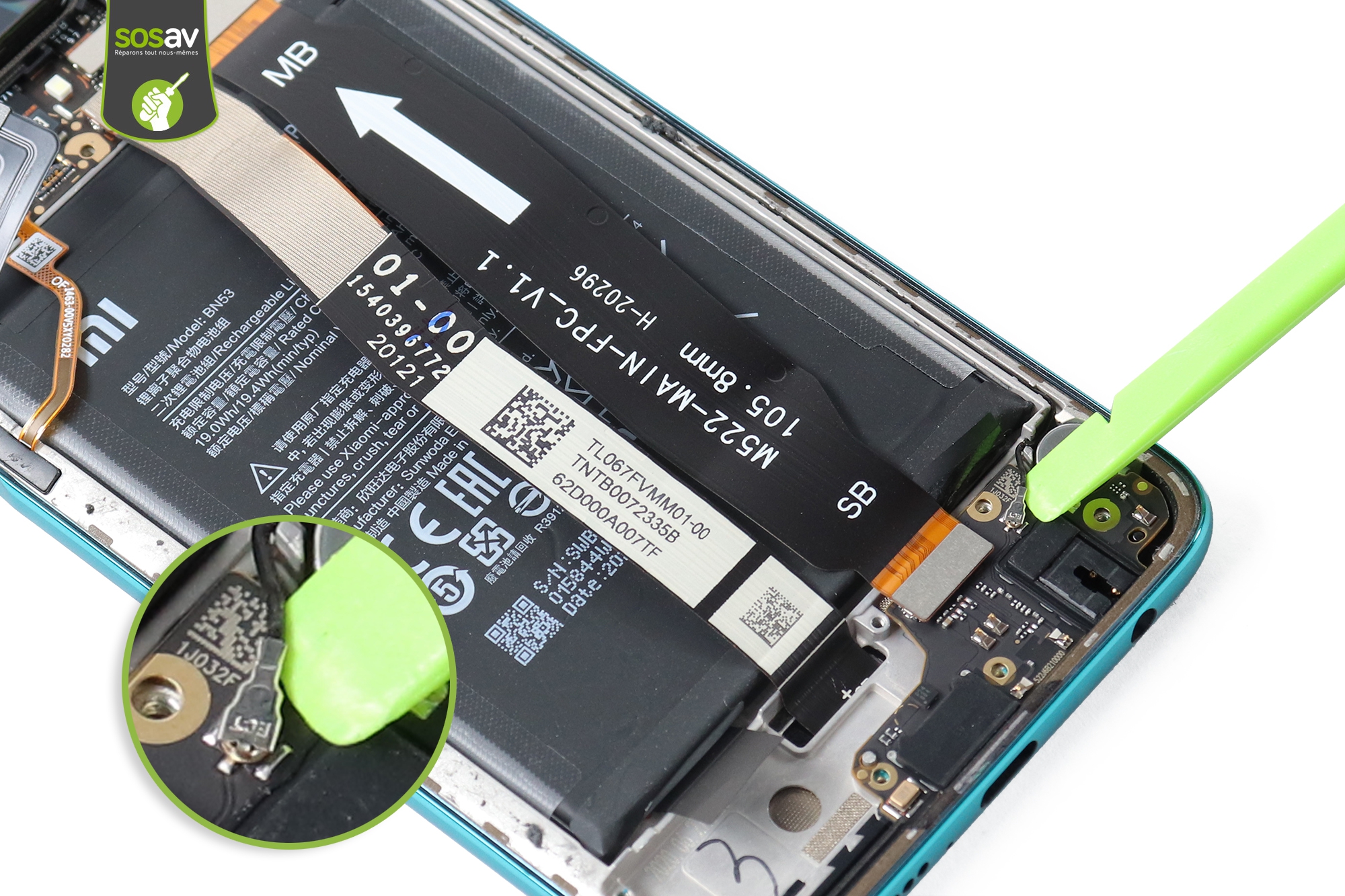

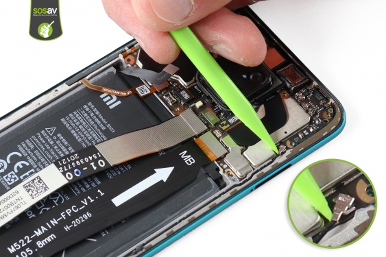

Réutilisez la spatule en nylon pour déverrouiller le câble d'inteconnexion côté connecteur de charge.Répétez l'opération côté carte mère.

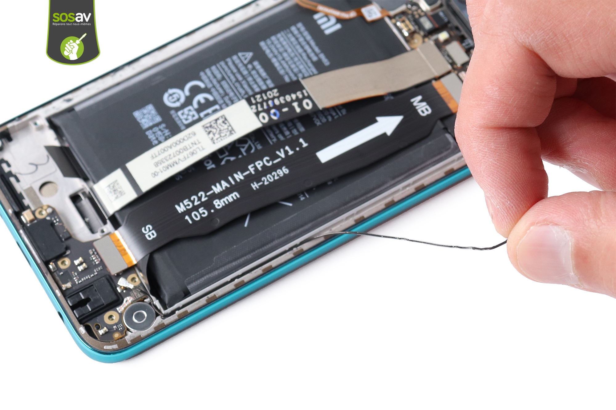

Saisissez le câble d'interconnexion et procédez à son retrait.
Votre câble d'interconnexion Xiaomi Redmi Note 9 Pro est démonté.En cas de problème de réception GSM ou WiFi, vous pouvez compter sur ce guide gratuit afin de vous expliquer comment faire !
