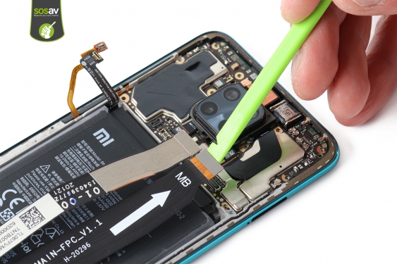

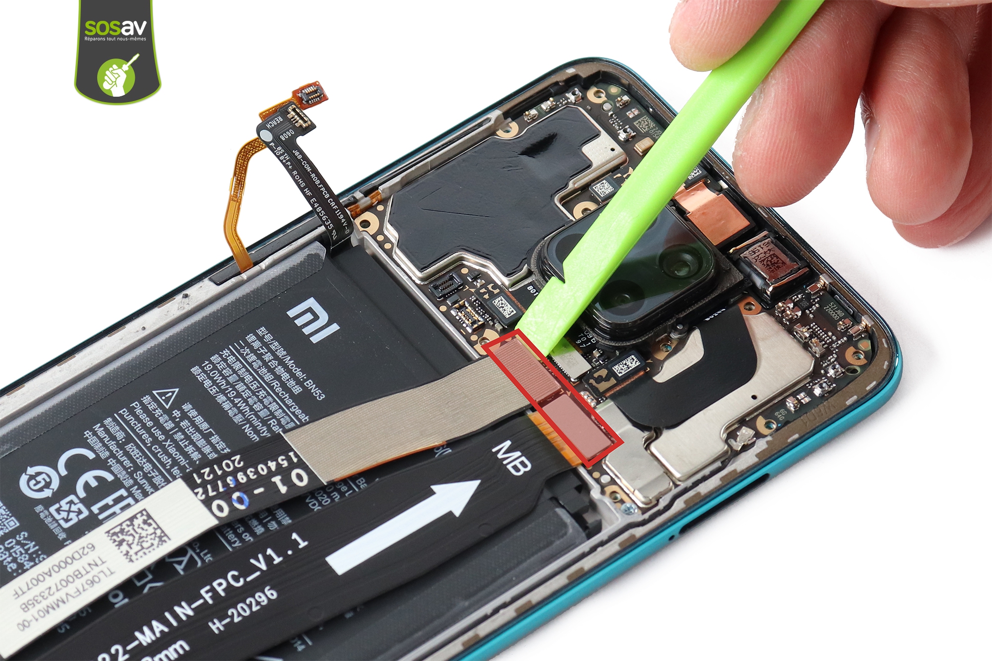

Avec la spatule en nylon, débranchez la nappe de la batterie par sécurité.Une mesure de précaution pour éviter les éventuels courts-circuits lors de la suite de votre réparation Xiaomi.

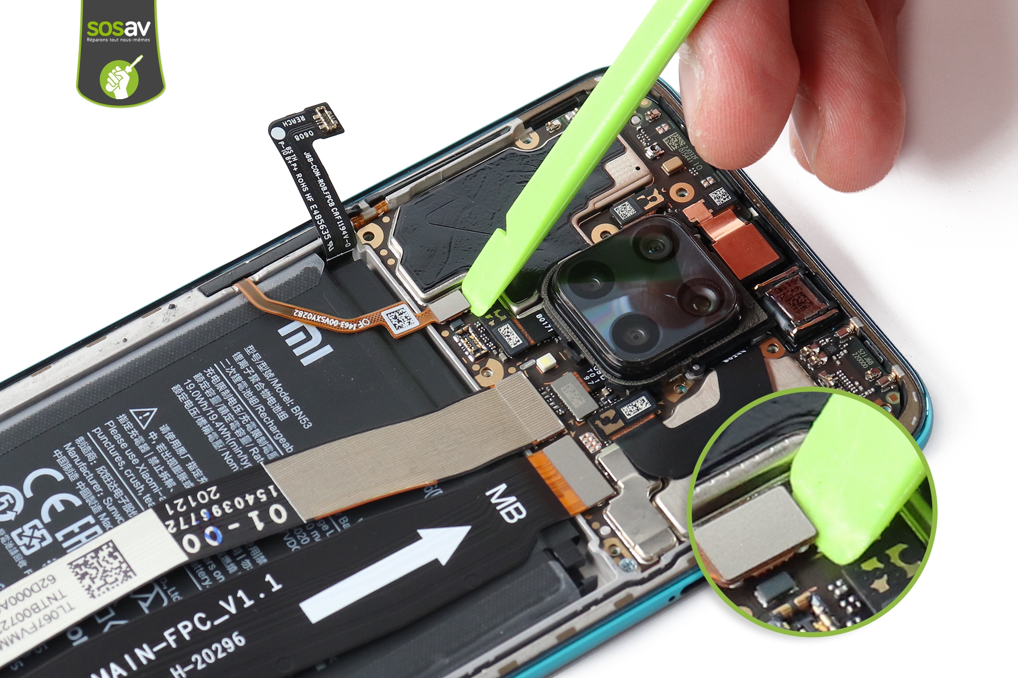

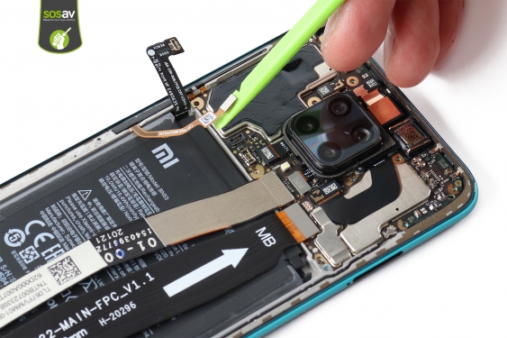

Déconnectez la nappe bouton power/volume à l'aide de la spatule en nylon.

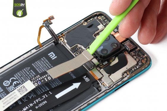

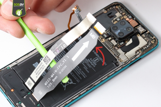

Déverrouillez la nappe de liaison du connecteur de charge et celle de l'écran avec la spatule en nylon.Repliez-la sur elle-même pour ne pas gêner le retrait de la batterie.

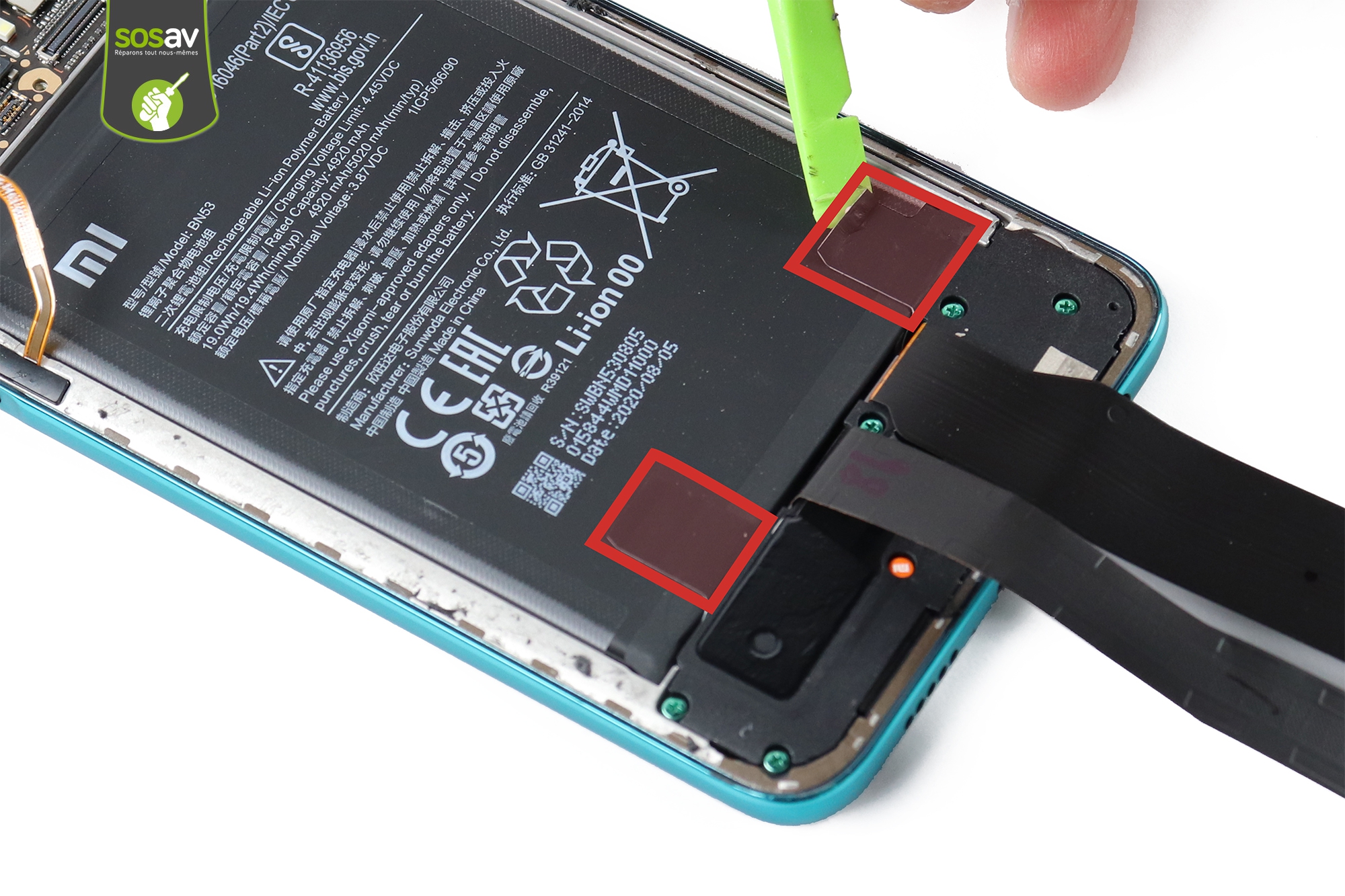

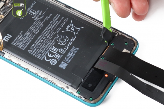

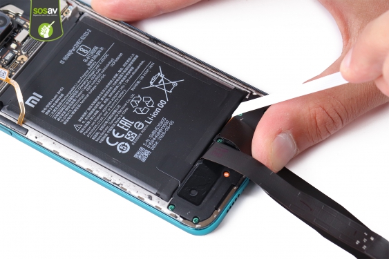

Décollez le premier sticker batterie avec la spatule.Tirez dessus jusqu'à le retirer complètement.Procédez de même pour le second sticker.Si les stickers cassent, vous pouvez chauffer quelques secondes la face avant du Xiaomi pour ramollir la colle. Mais ne chauffez pas trop longtemps le LCD et jamais directement la batterie !

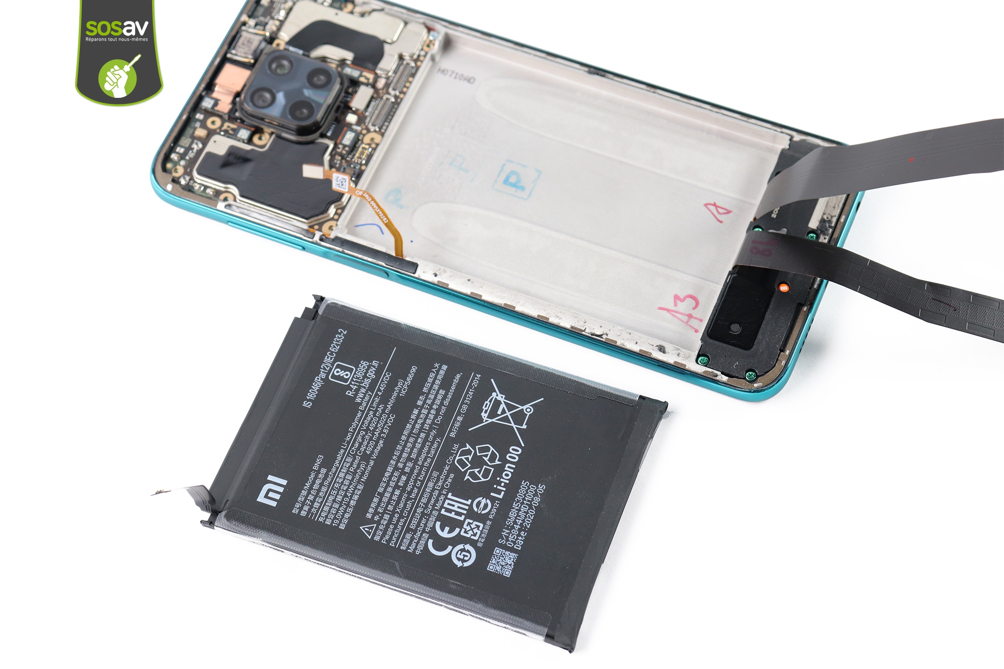

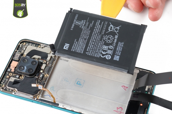

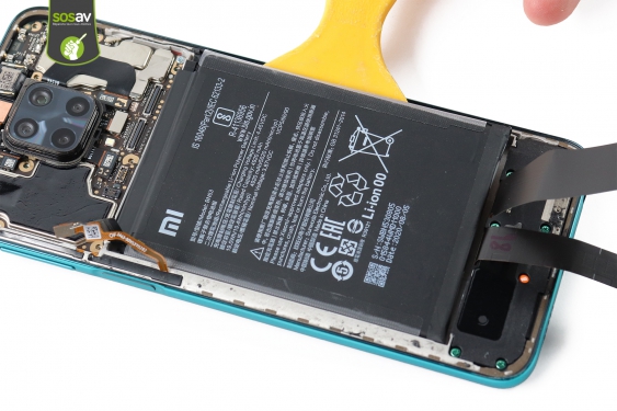

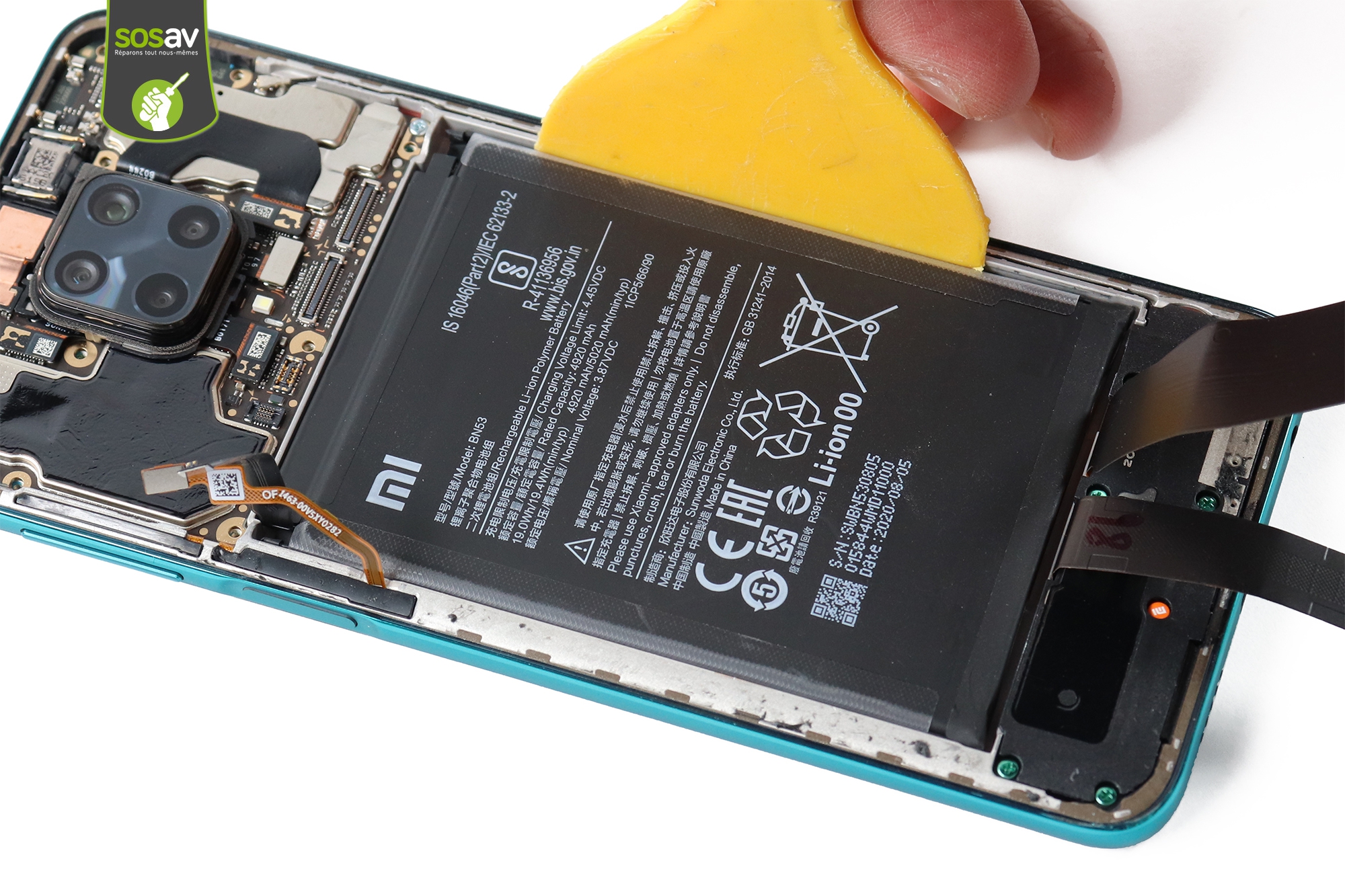

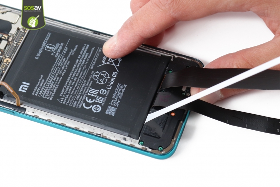

Insérez progressivement la spatule large et plate sous la batterie pour la décoller entièrement et la sortir.
Votre batterie Xiaomi Redmi Note 9 Pro est déposée.En cas de problème d'autonomie ou de batterie HS, vous savez maintenant qu'il est possible de la remplacer grâce à ce guide gratuit !
