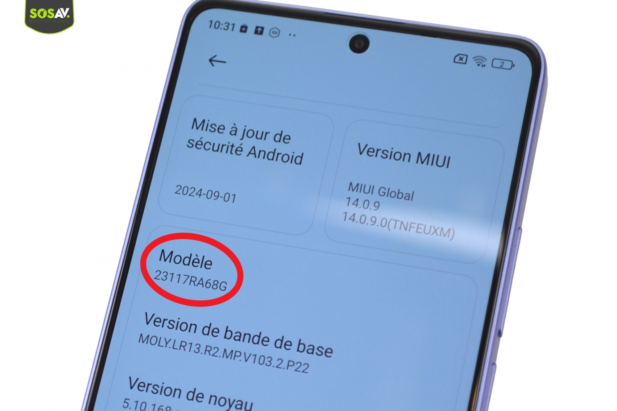

Dans un premier temps nous vous conseillons de vérifier que le numéro de modèle inscrit dans les paramètres de votre smartphone se trouve bien dans la liste des appareils compatibles avec la pièce détachée choisie.

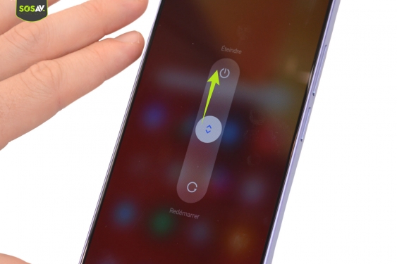

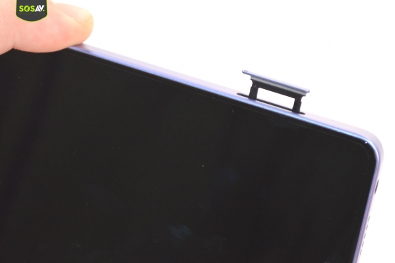

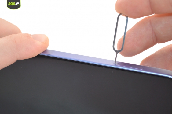

Vous venez de recevoir votre commande ? Parfait, maintenez le bouton d'alimentation enfoncé et sélectionnez "Éteindre".
Ensuite à l'aide de l'outil d'éjection, retirez le tiroir de la carte SIM situé sur le côté de votre téléphone.

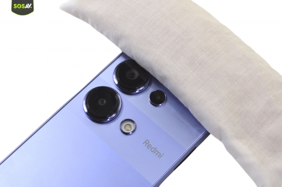

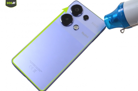

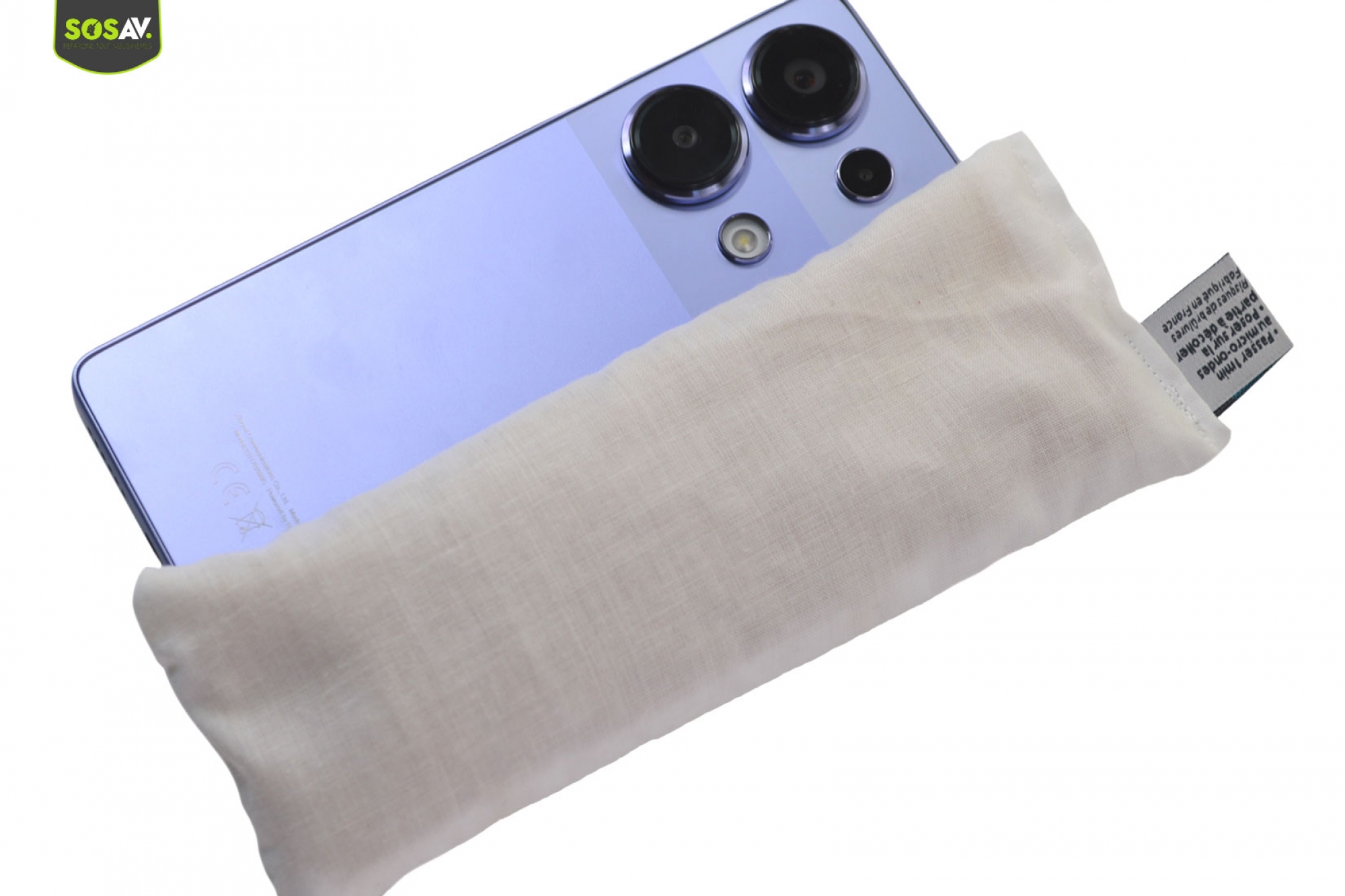

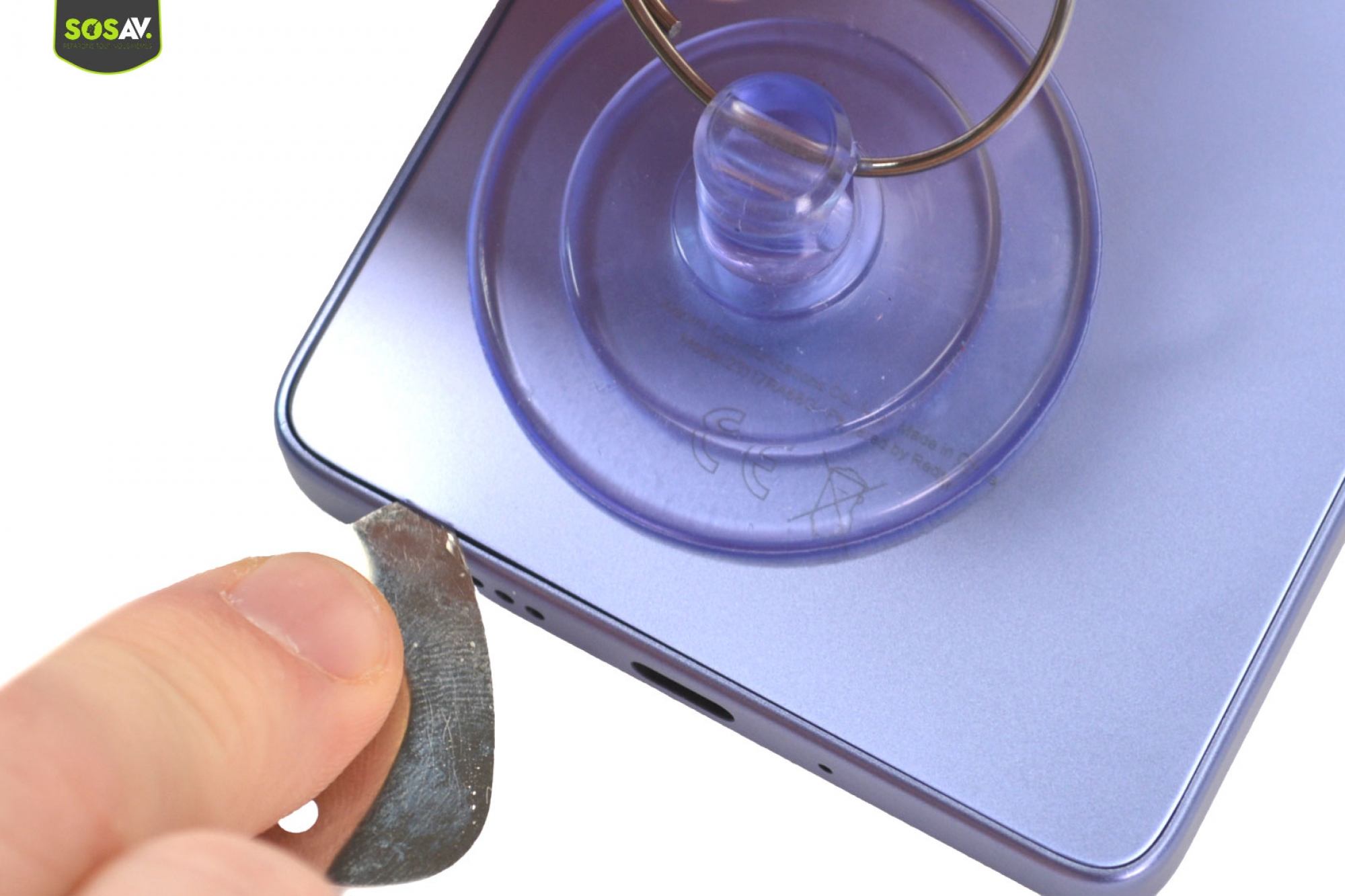

Utilisez un coussin chauffant, un sèche-cheveux ou un décapeur thermique pour chauffer les bords de la vitre arrière pendant environ 2 minutes.
Cela ramollira l'adhésif la maintenant en place.

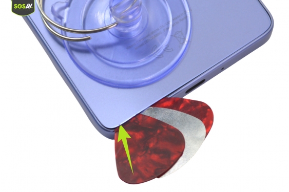

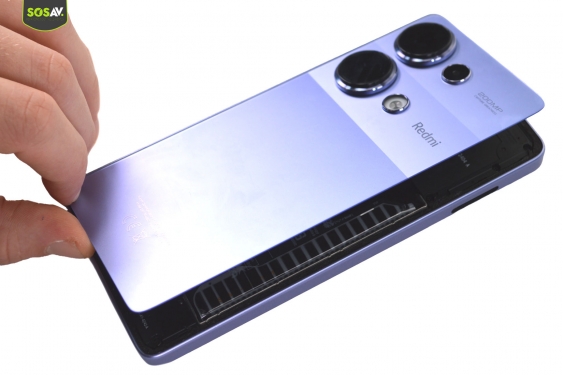

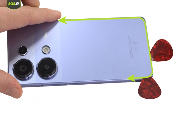

Placez une ventouse sur la partie inférieure de la vitre arrière et tirez doucement pour créer un espace. Insérez un médiator métallique dans l'espace créé pour commencer à séparer la vitre du châssis.
Faites glisser les médiators en plastique le long des bords pour détacher progressivement la vitre.
Si vous rencontrez une résistance, réchauffez légèrement la zone concernée et continuez.

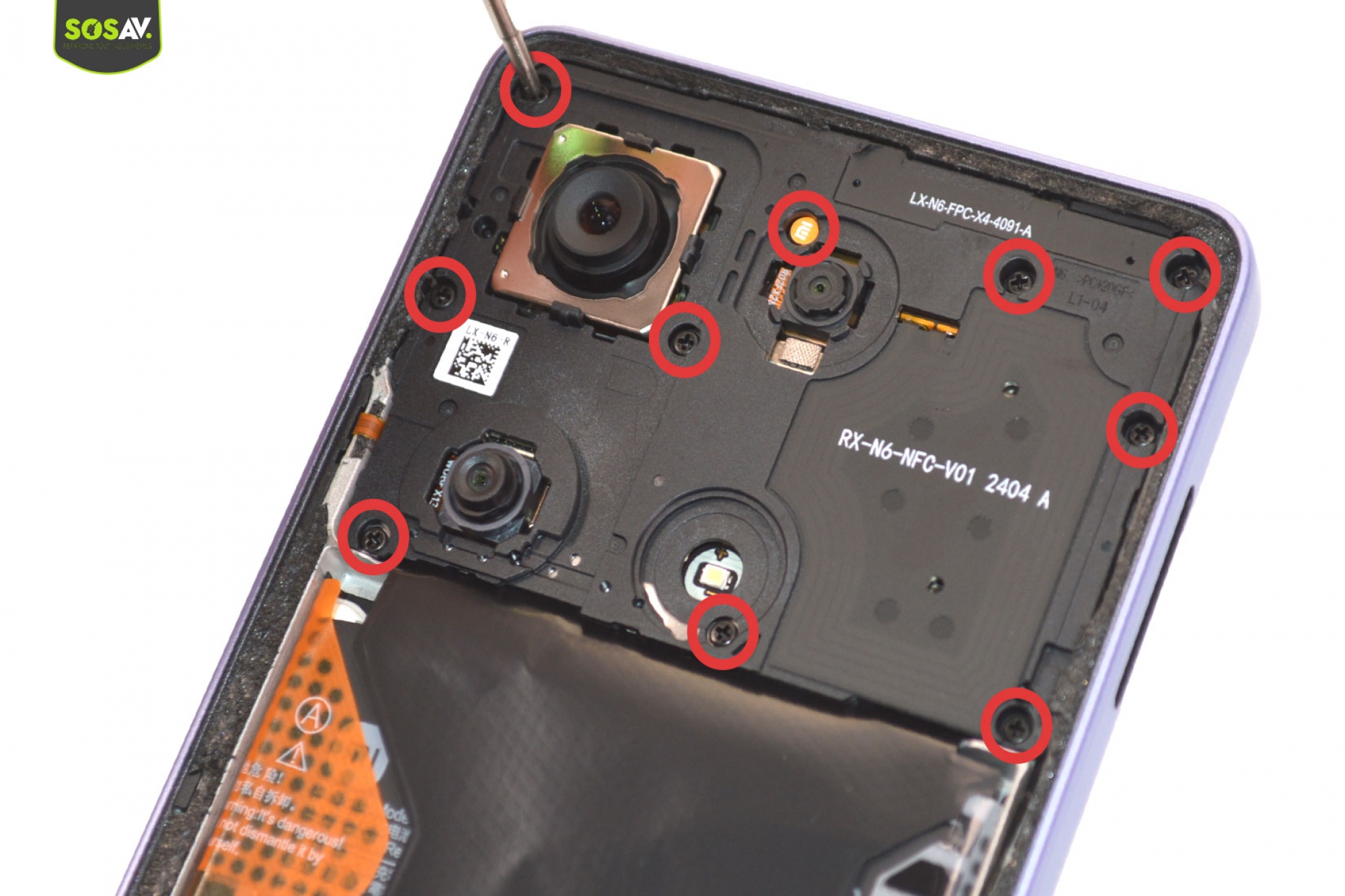

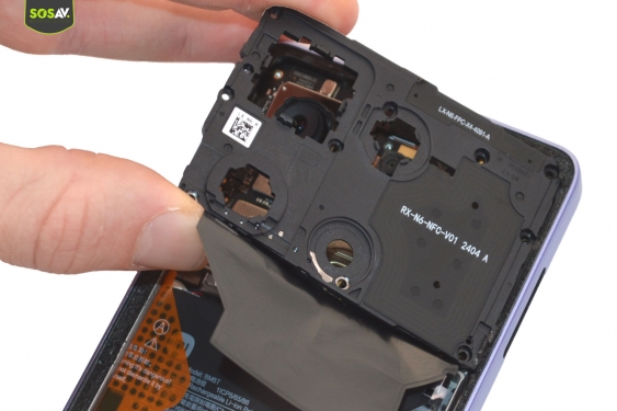

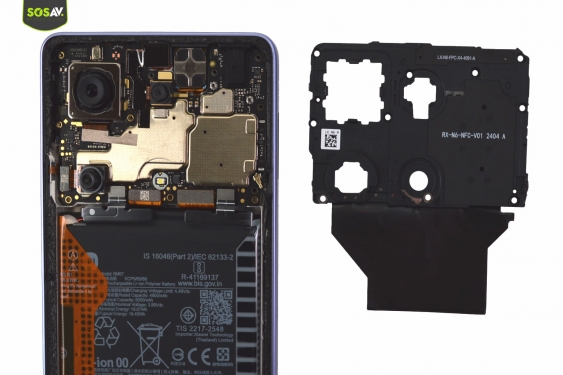

Sortez les vis cruciforme.

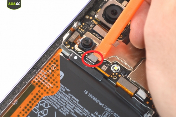

Détachez la plaquette NFC du reste du châssis.

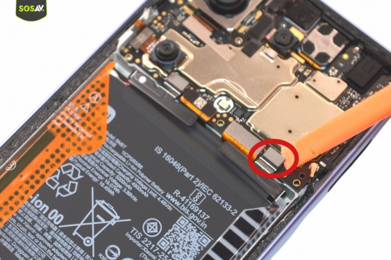

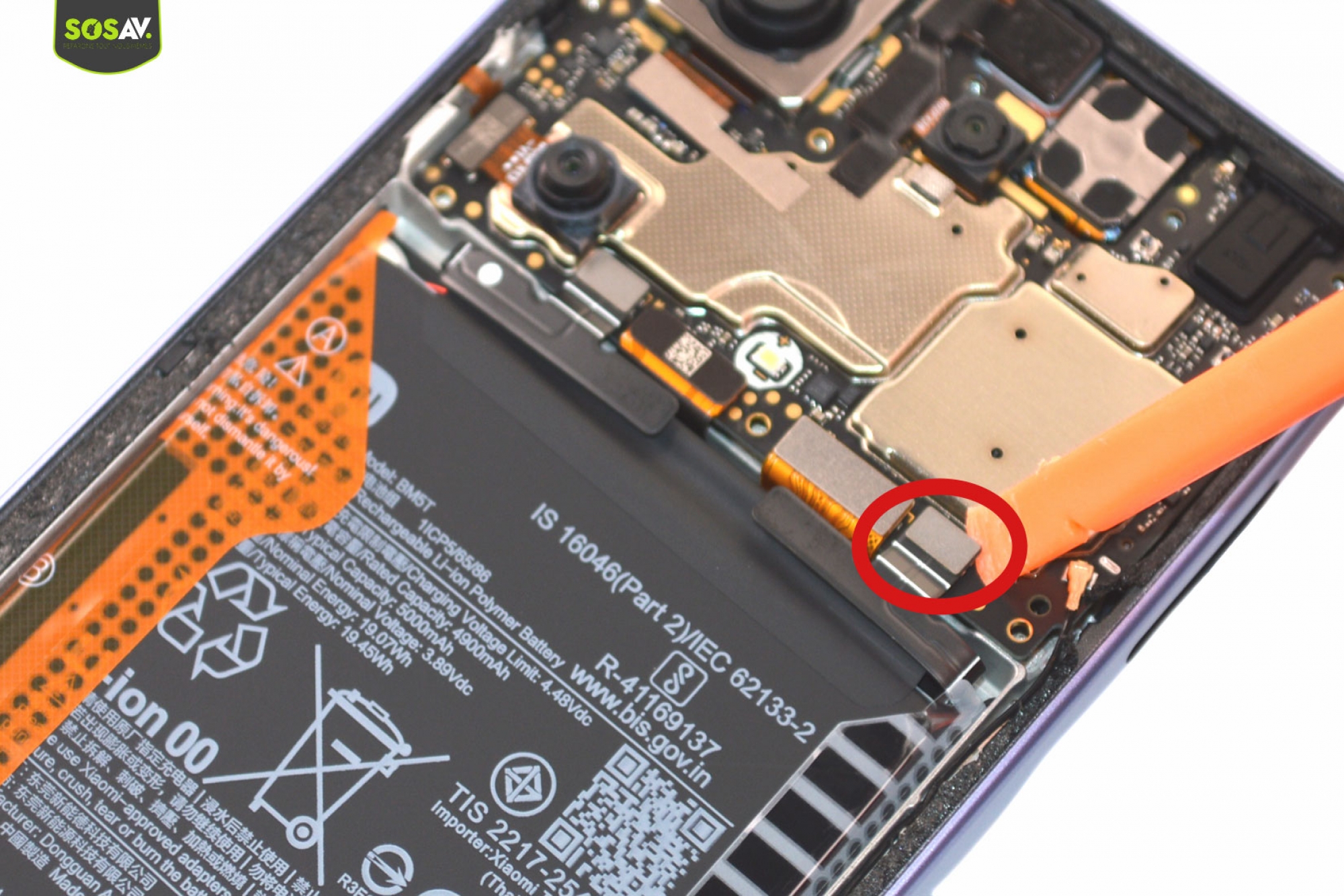

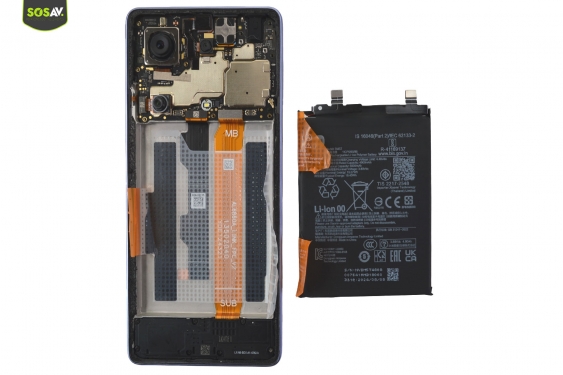

Déconnectez les deux nappes de la batterie.

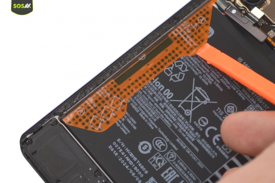

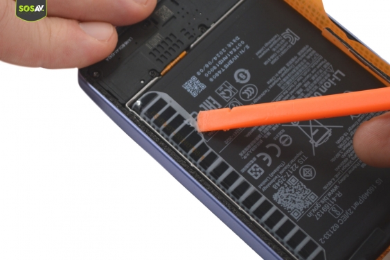

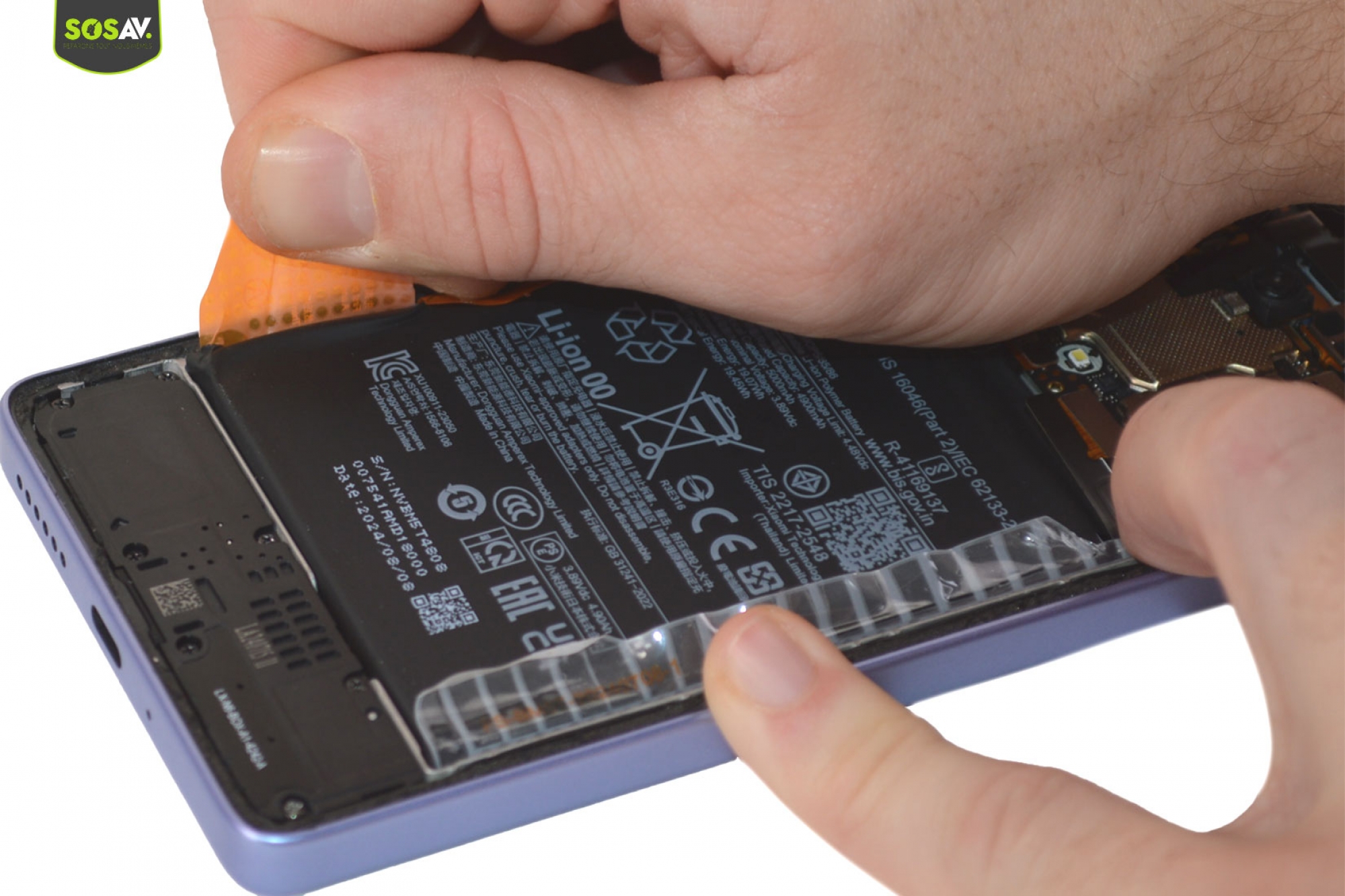

Chauffez l'arrière de votre batterie en passant par le coté écran de votre téléphone.
Décollez les languettes adhésives du composant.

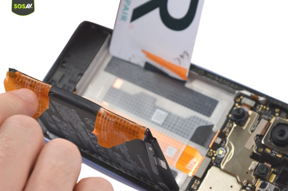

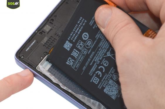

Tirez la languette principale A pour retirer la batterie de votre Redmi Note 13 pro.
N'hésitez pas à utiliser la carte en PVC si vous sentez de la résistance pour sortir la batterie avec douceur.

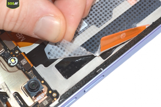

Récupérez le film transparent pour pouvoir accéder à la nappe de l'écran.

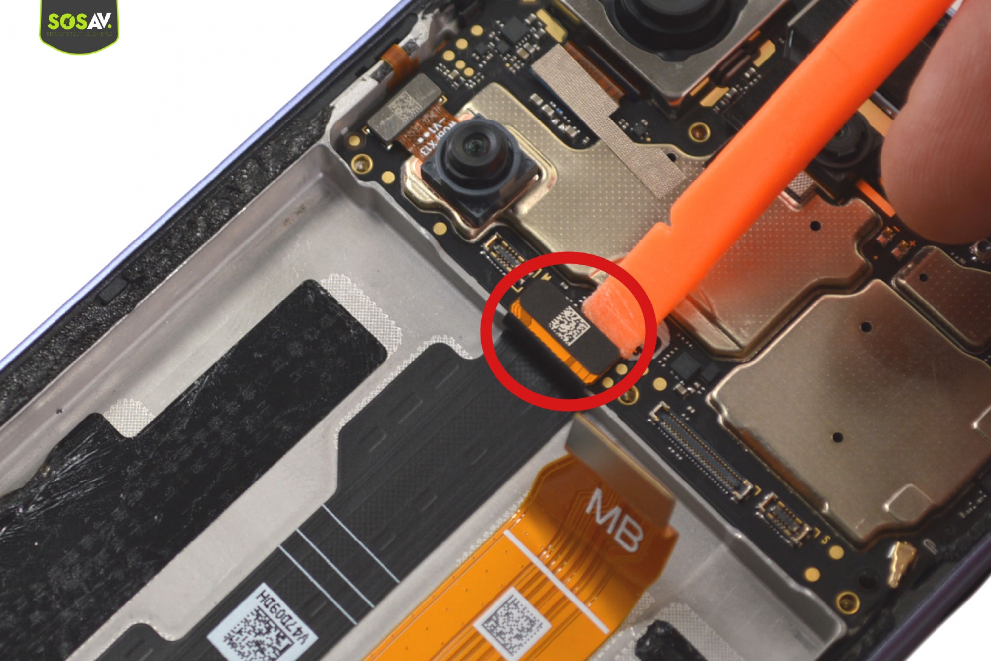

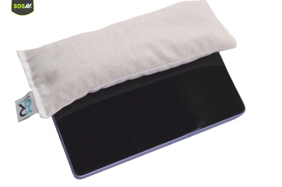

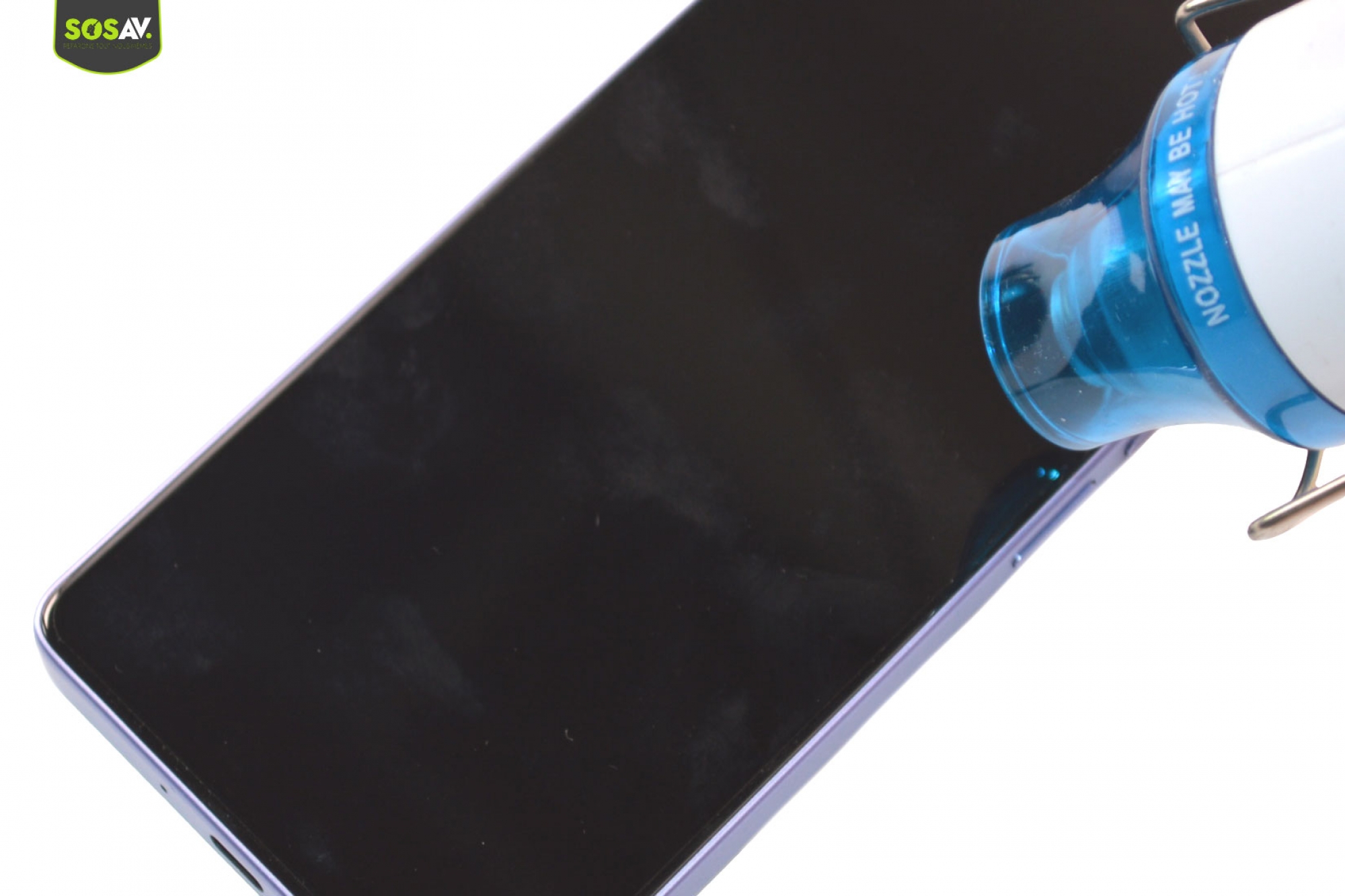

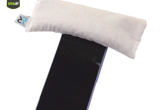

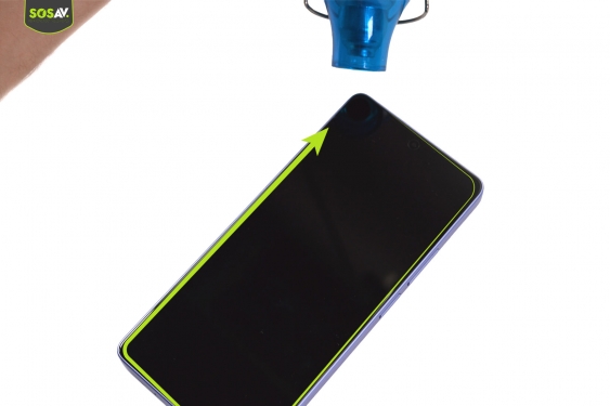

Débranchez la nappe de l'écran avant de chauffer le contour de l'écran comme pour la vitre arrière.
Pour ça, utilisez le décapeur, le coussin chauffant ou alors votre propre sèche-cheveux pour ramollir le sticker du composant.
Si vous avez opté pour le coussin, n'oubliez pas de le passer au préalable au micro-ondes avant de le déposer sur l'écran.

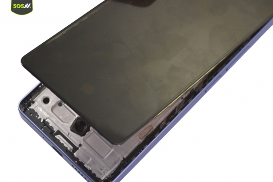

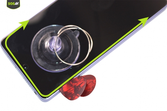

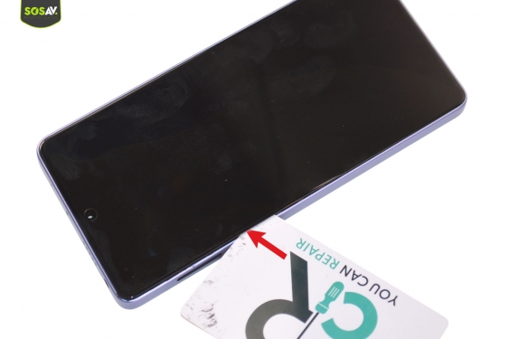

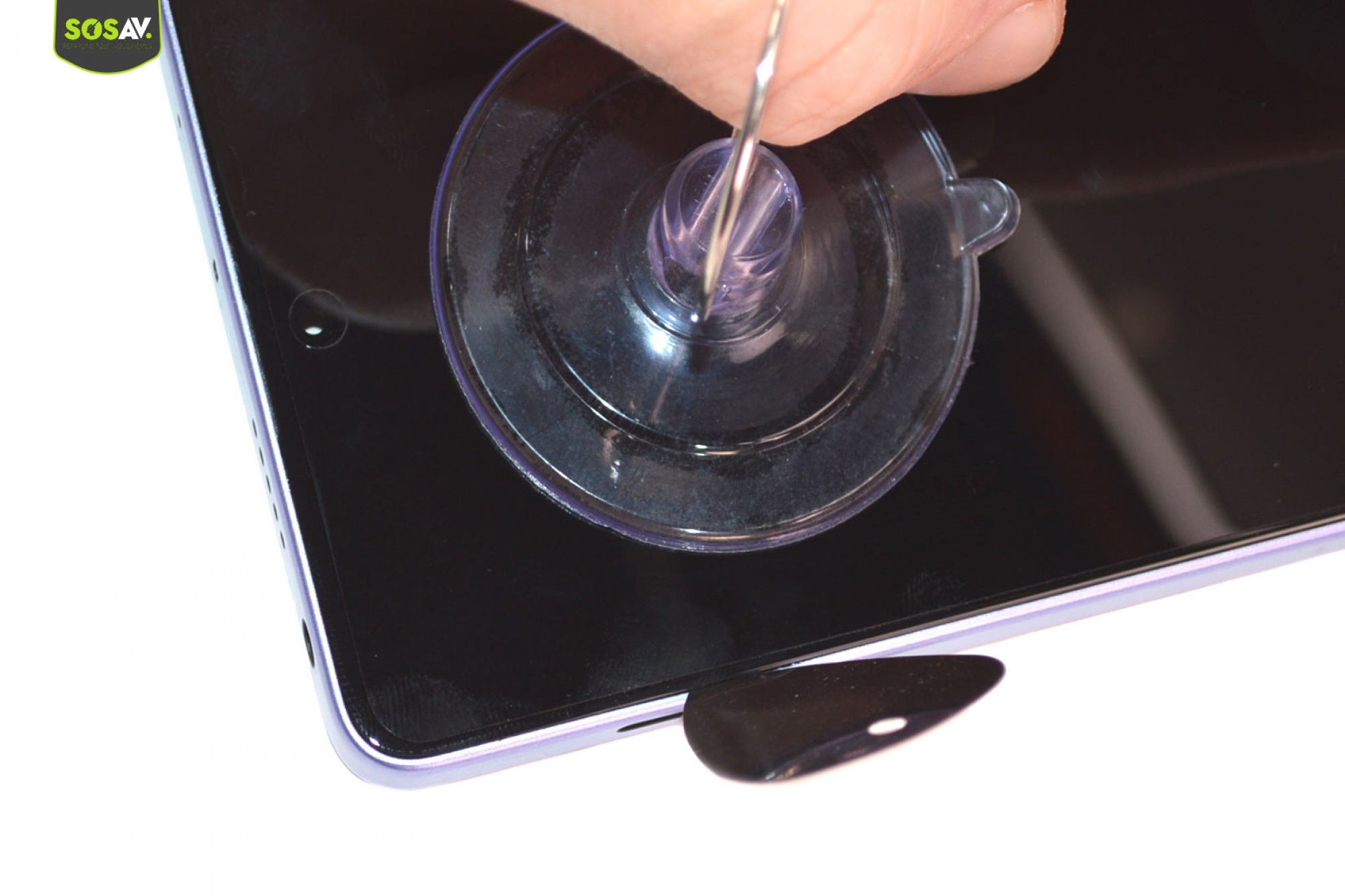

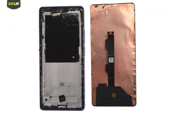

Comme pour la vitre arrière, utilisez une ventouse pour soulever légèrement l'écran et insérez un médiator dessous. Assurez-vous de bien passer sous le LCD avant de remplacer l'outil par ceux en plastique. pour commencer à le détacher du châssis.
Faites glisser le médiator autour des bords pour séparer complètement l'écran défectueux du châssis, vous pouvez vous aider de la carte en PVC pour faciliter le décollage.
