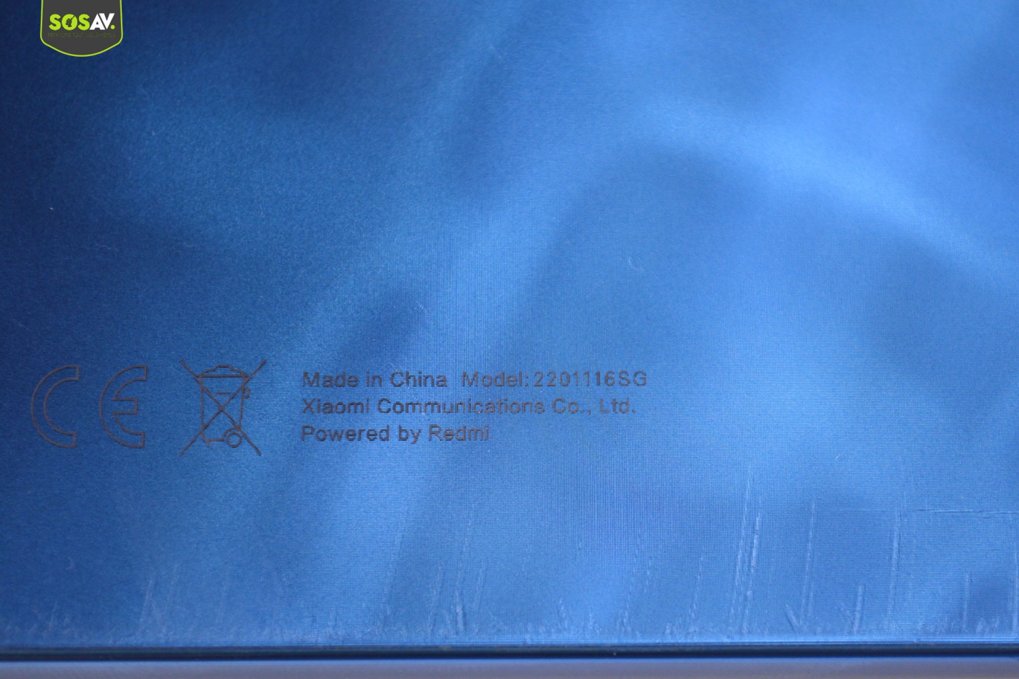

Avant de commencer la réparation, il est essentiel de s'assurer que la pièce de rechange que vous avez choisie est la bonne pour votre téléphone. Pour vérifier sa compatibilité, nous offrons quelques astuces. Tout d'abord, vérifiez les informations inscrites au dos de votre téléphone. Si cette option n'est pas possible, une autre méthode consiste à s'assurer que votre écran est en état de marche, puis à entrer le code *#06# pour afficher votre numéro IMEI.
Notez ensuite ce numéro sur notre site SOSav dès la page d'accueil. Cliquez ici.

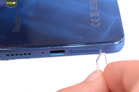

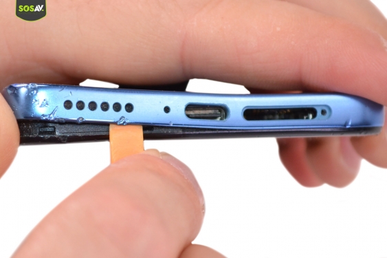

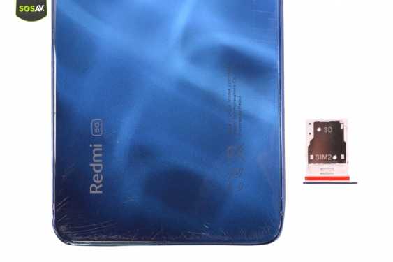

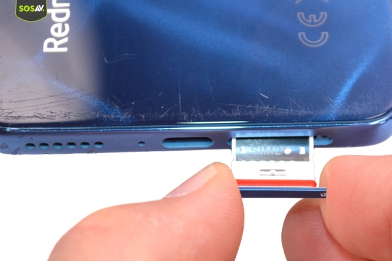

Introduisez l'outil SIM dans le trou pour éjecter le tiroir et sa carte SIM.

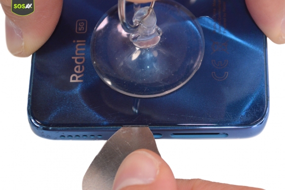

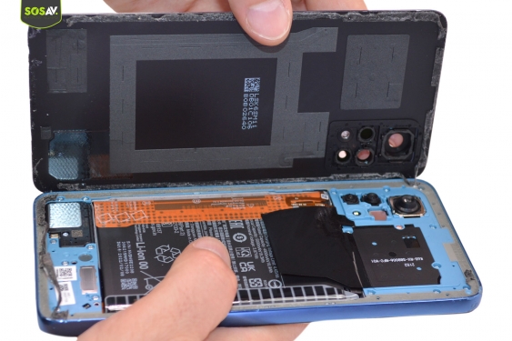

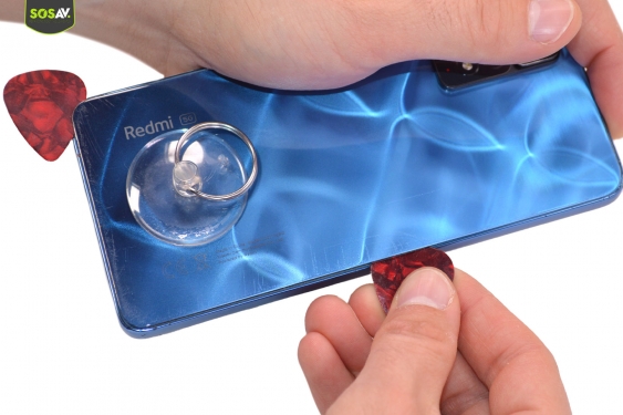

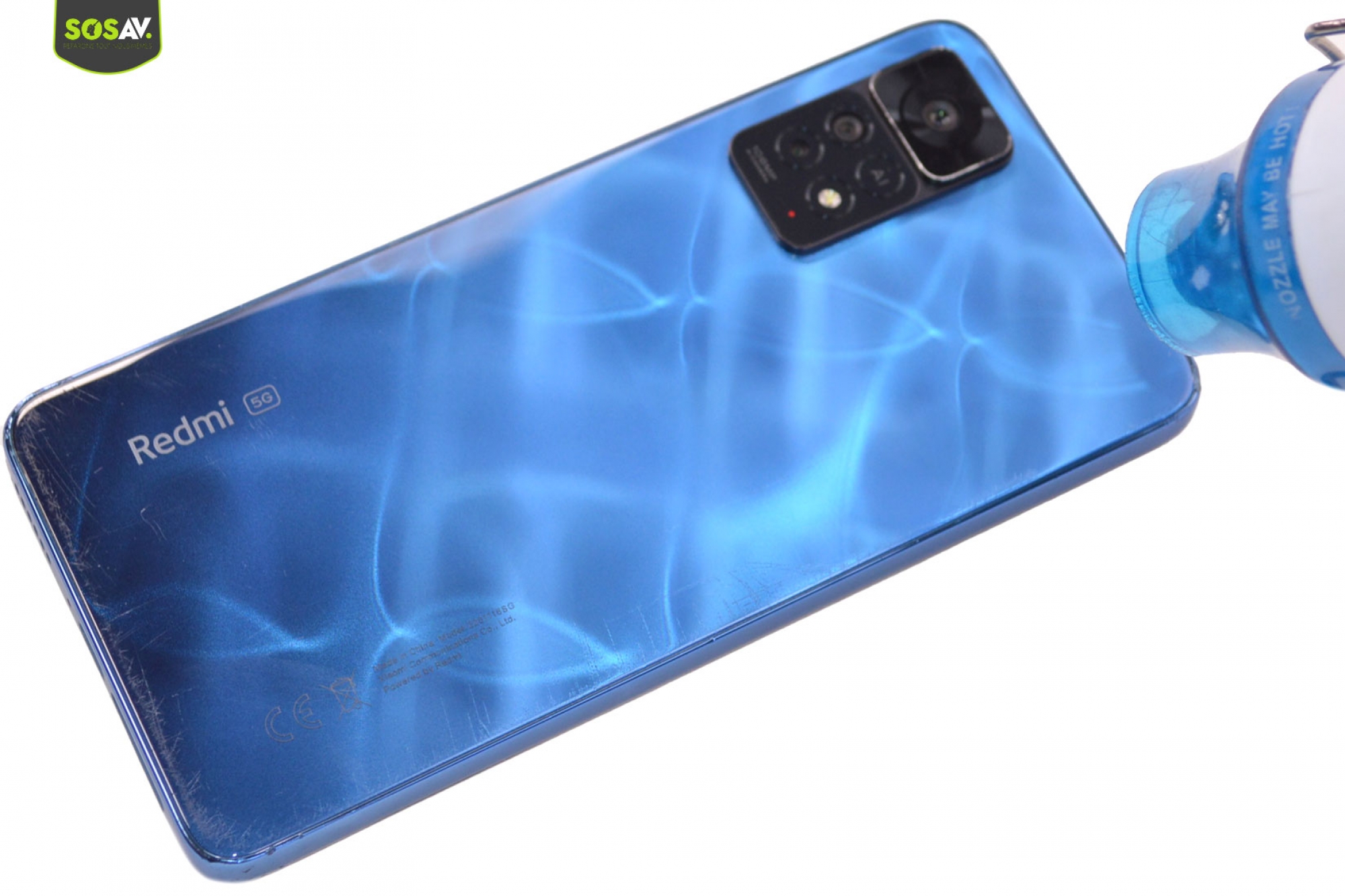

Pour ramollir le sticker, il vous faut chauffer le contour de la vitre arrière avec un sèche-cheveux ou un décapeur thermique.

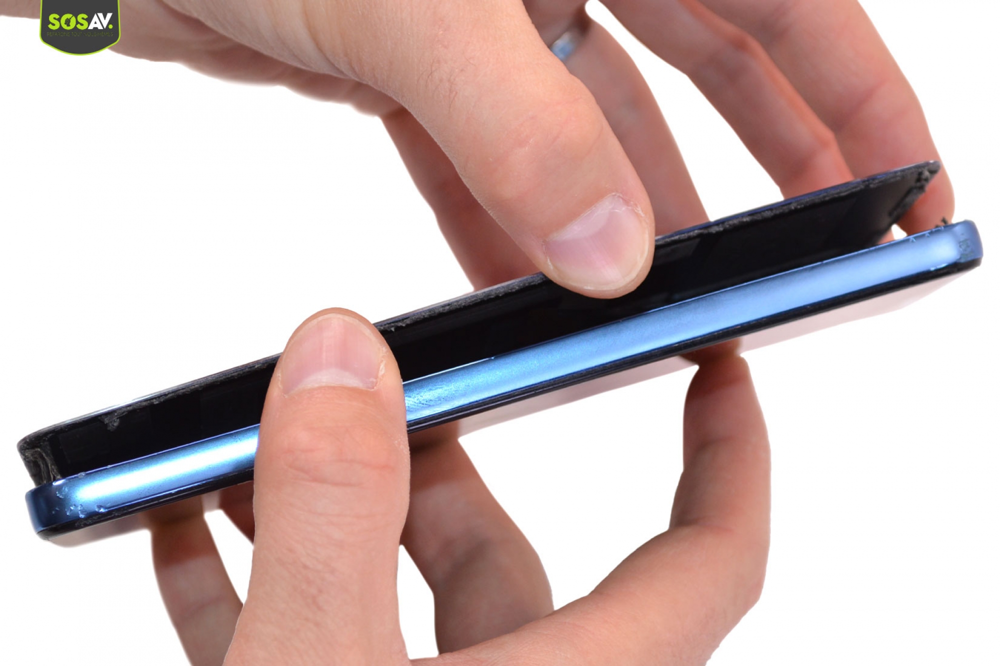

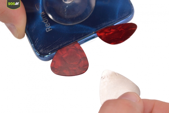

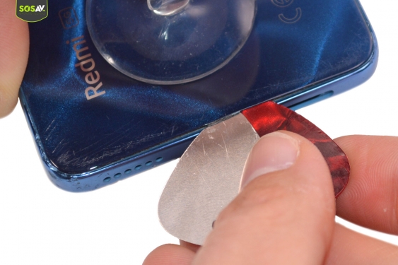

Placez la ventouse sur le bas du téléphone puis, introduisez le médiator fin entre la vitre arrière et le châssis en soulevant cette dernière avec la ventouse.

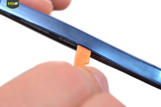

Remplacez ensuite le médiator par ceux en plastique. Faites circuler les médiators sur tout le tour du téléphone pour décoller petit à petit la vitre arrière.

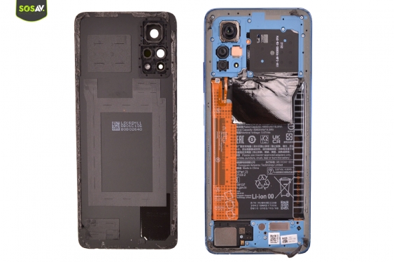

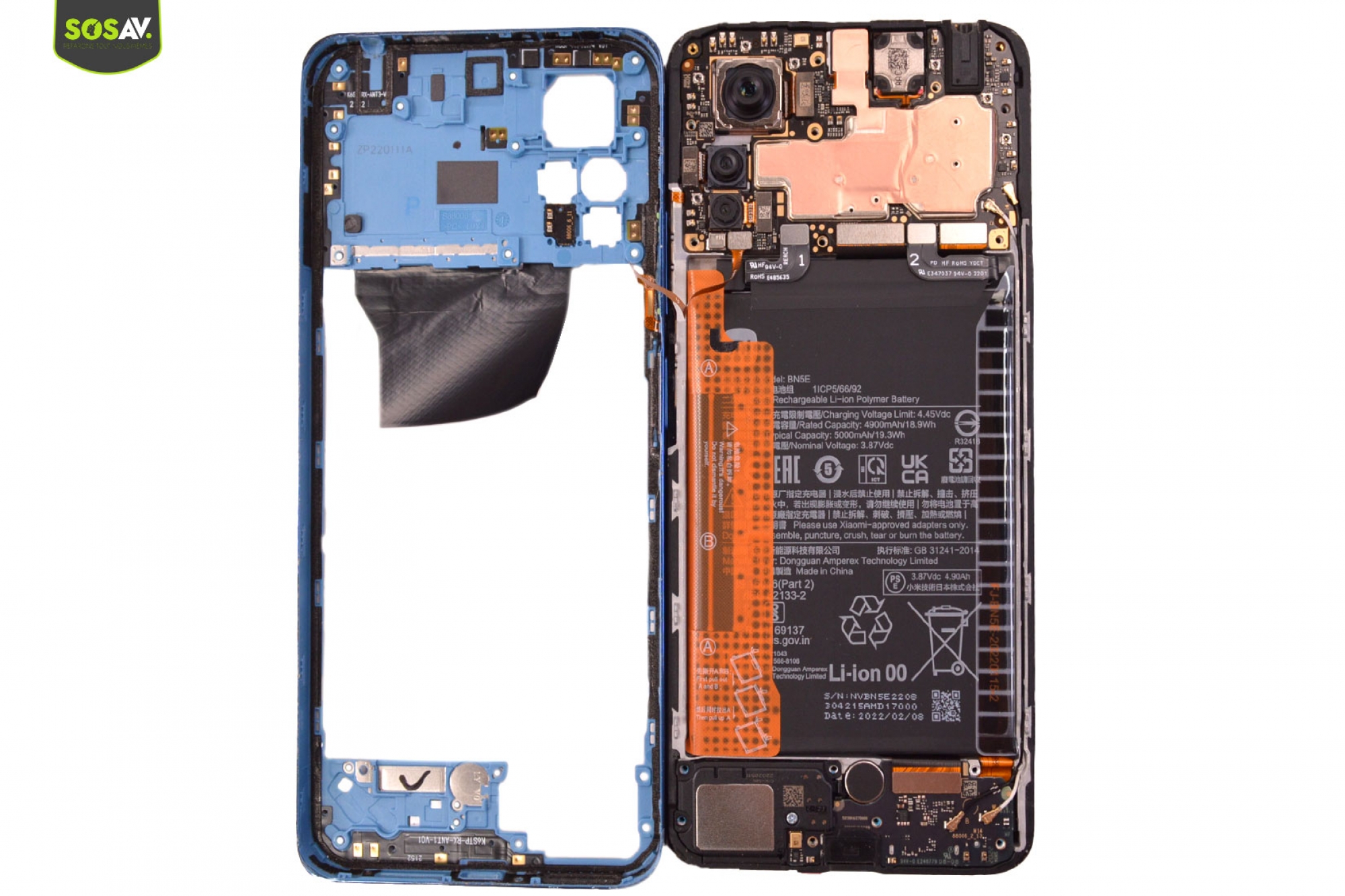

Soulevez la vitre arrière pour accéder au restes des composants de votre Xiaomi Redmi Note 11 pro.

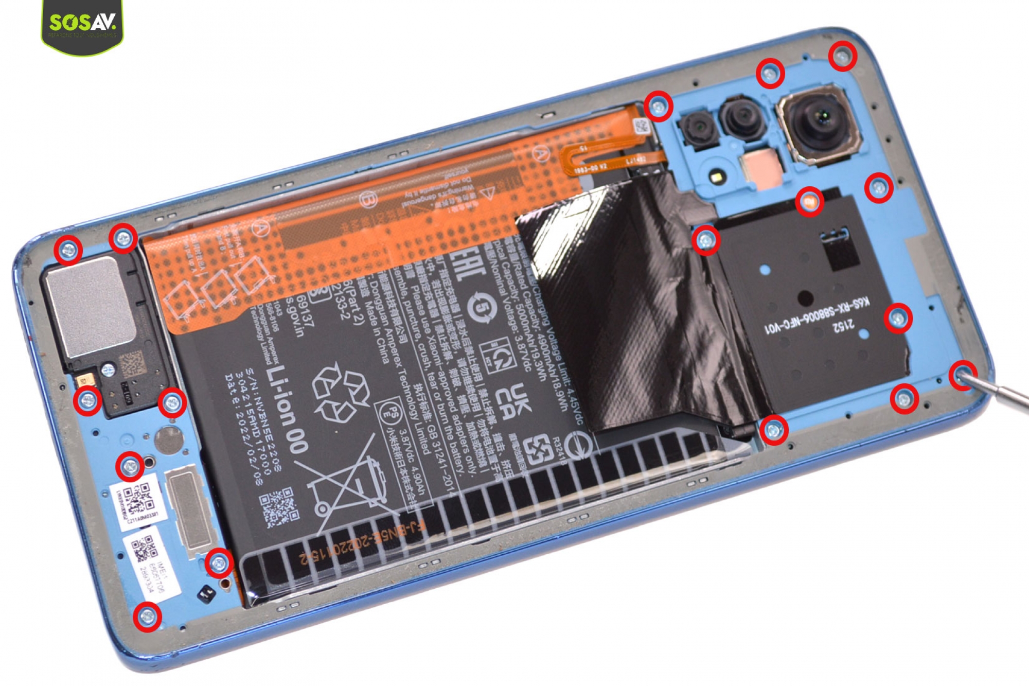

Retirez toutes les vis du châssis intermédiaire avec le tournevis cruciforme.

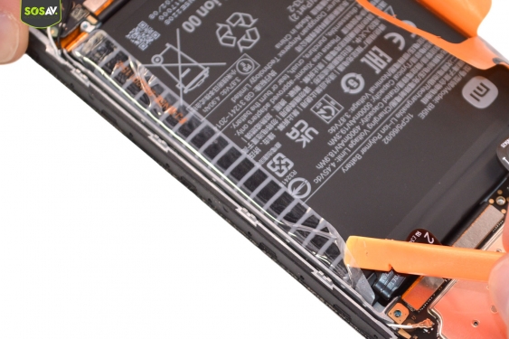

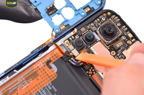

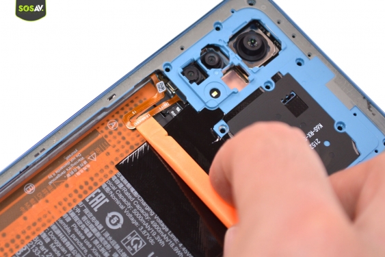

Insérez délicatement l'outil en nylon sous le support à proximité de la batterie pour le déloger un peu. Répétez cette action de l'autre côté du cadre. Puis, faites glisser l'outil tout le long du pourtour du cadre afin de le détacher complètement.
Décollez la nappe de la batterie

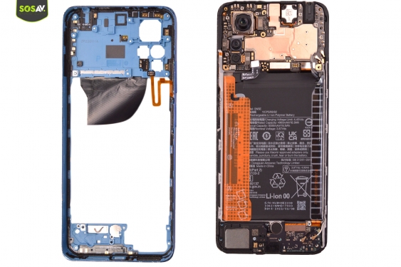

Faites basculer le châssis intermédiaire vers la gauche.

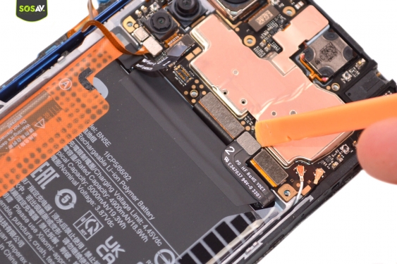

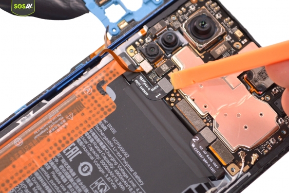

Déconnectez les deux nappes de la batterie puis celle du bouton Power.

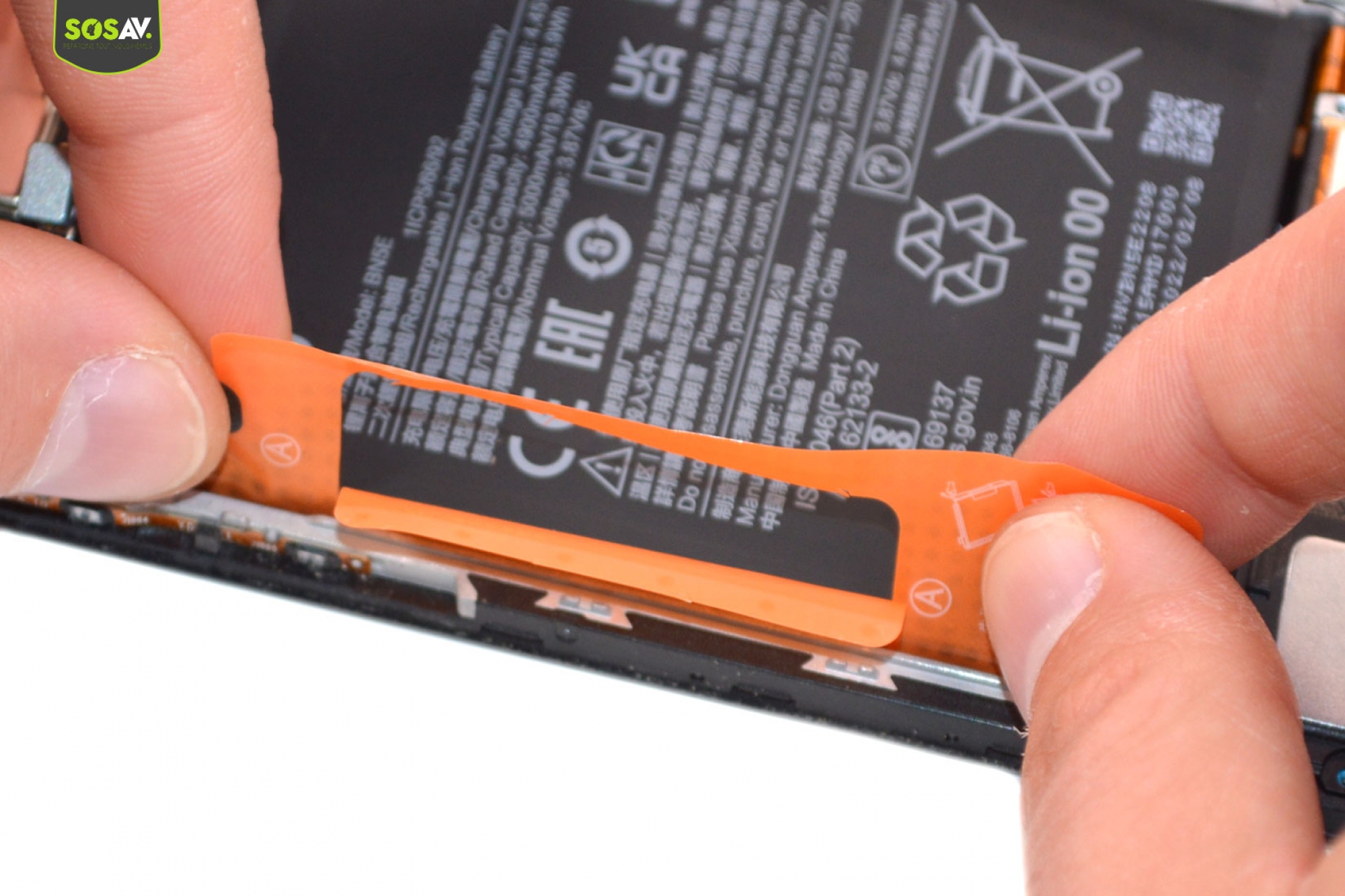

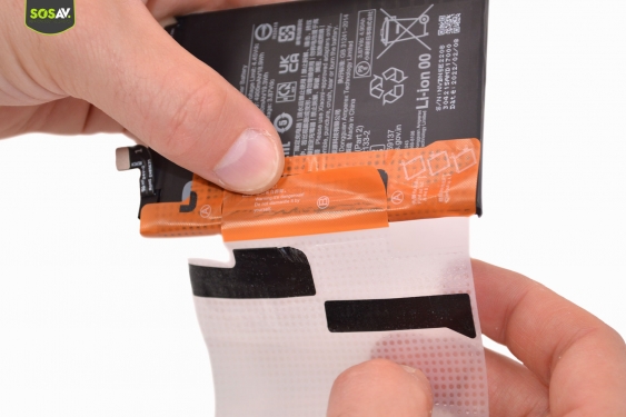

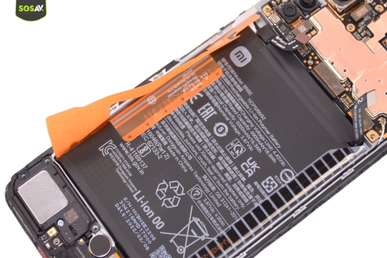

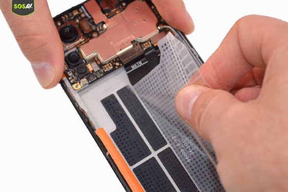

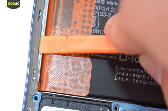

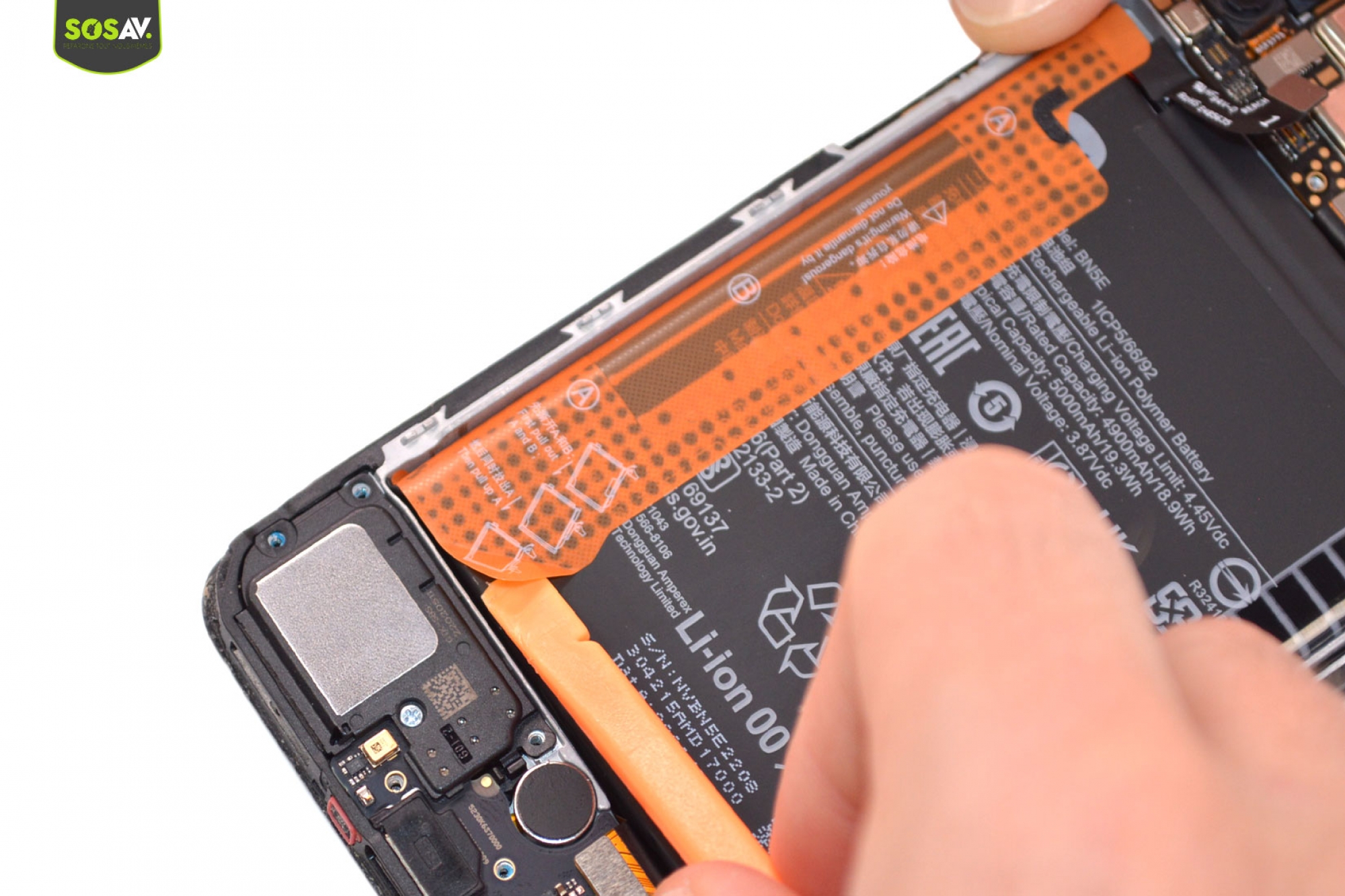

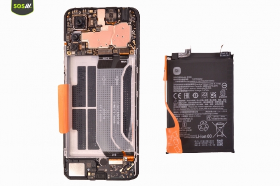

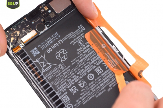

Glissez le levier sous les languettes pour les détacher de la batterie. Faites la même chose avec l'adhésif transparent.

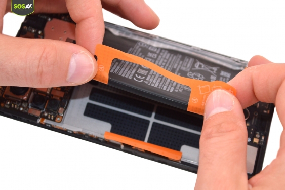

Tirez la partie nommée A vers vous pour décoller la batterie du châssis.
Récupérez ensuite le film transparent puis remettez le au dos du composant.

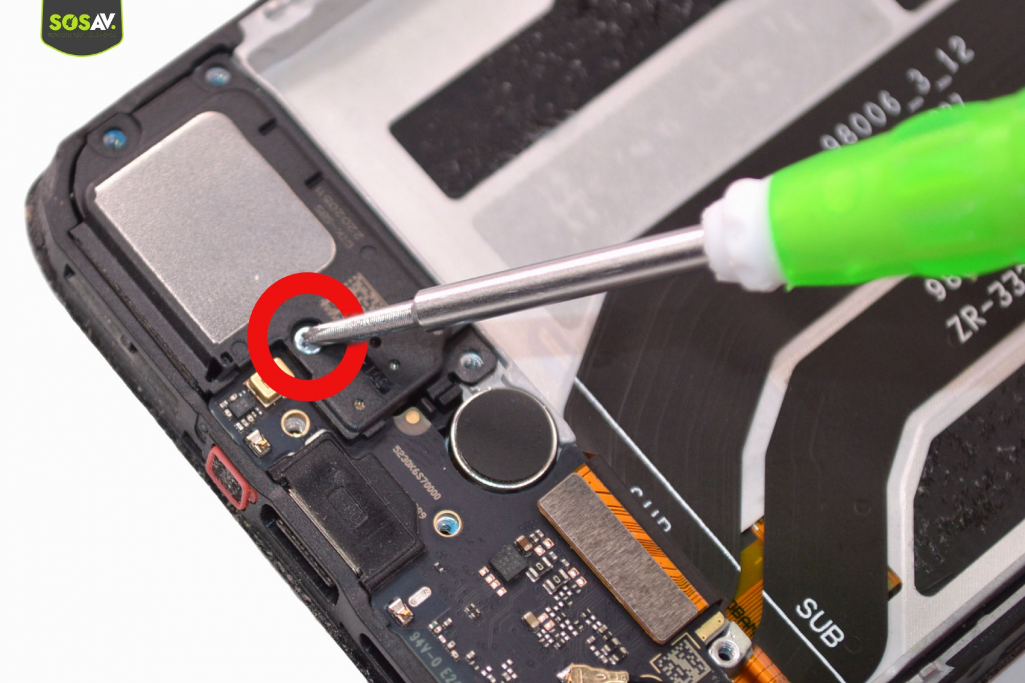

Enlevez la vis cruciforme.

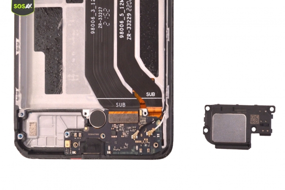

Saisissez le haut-parleur externe avec la pincette pour le mettre de coté.

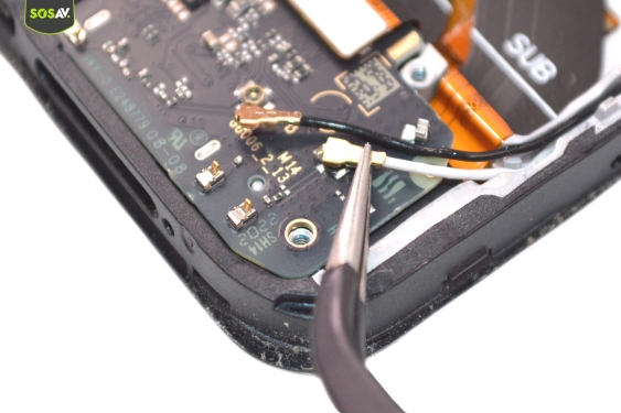

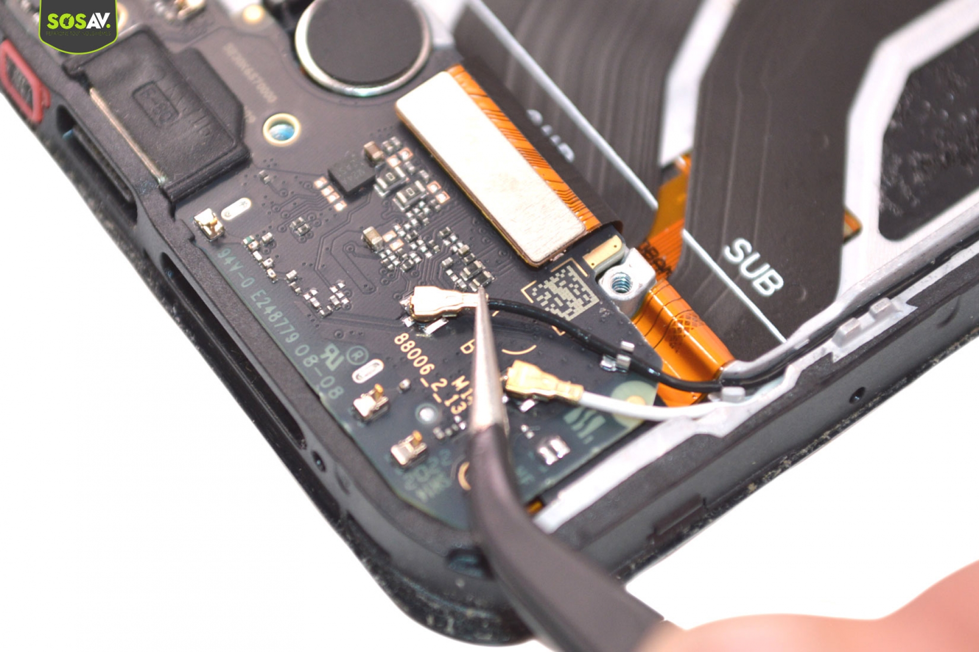

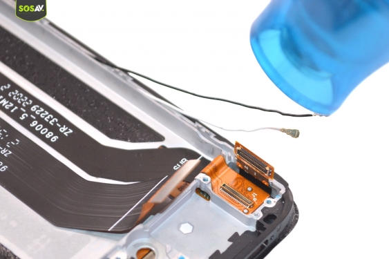

Détachez les deux câbles coaxiaux avec la pince en métal avant de déconnecter la nappe de la rallonge d'interconnexion.

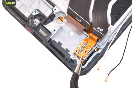

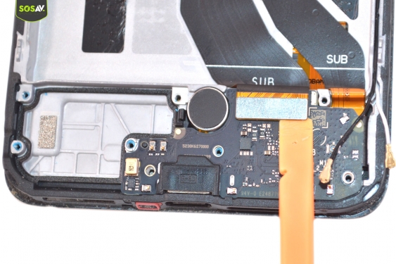

Glissez la pointe de la brucelles sous le connecteur de charge pour le sortir de votre téléphone.

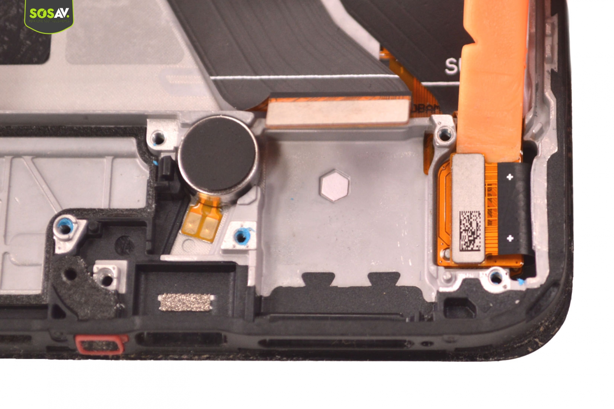

Libérez la nappe de l'écran.

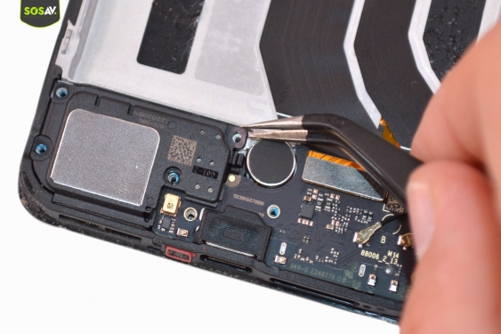

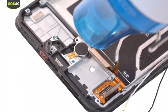

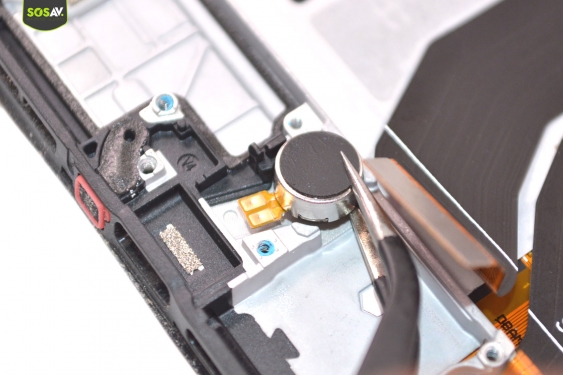

Soulevez le vibreur avec la pincette pour le détacher du châssis. Décollez également l'extrémité de la nappe de la rallonge.
Chauffez légèrement le vibreur et la connectique de la rallonge de l'écran.

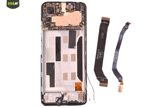

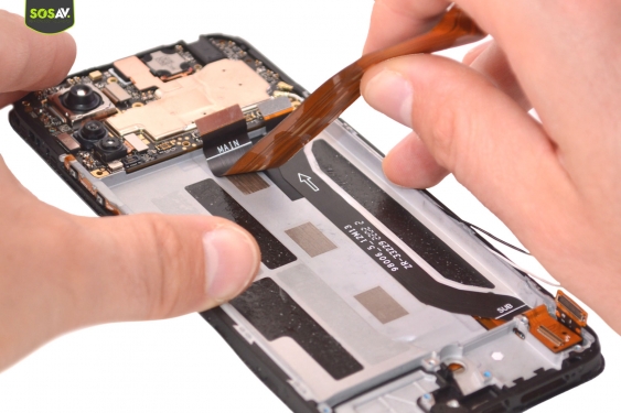

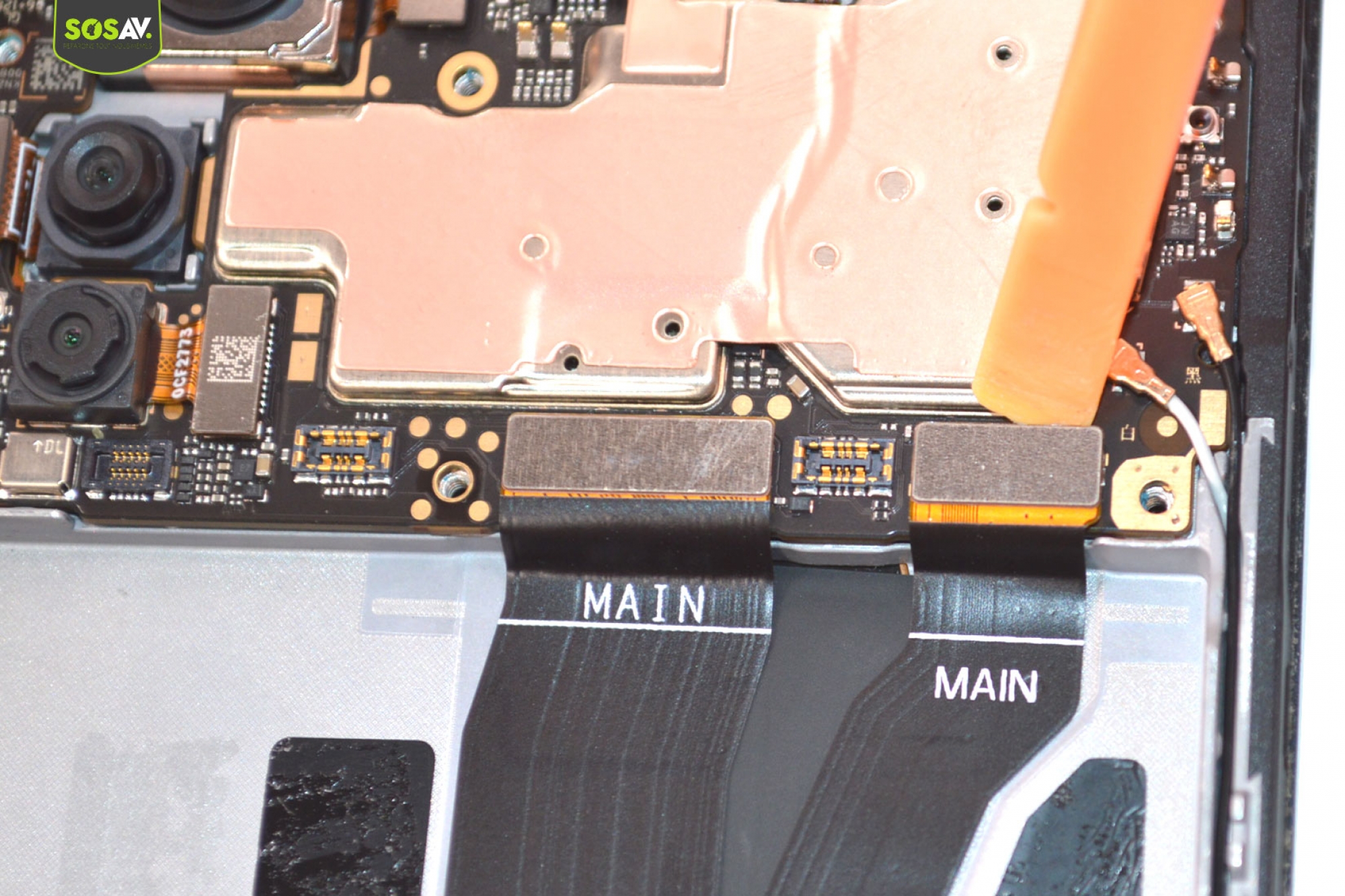

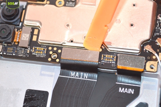

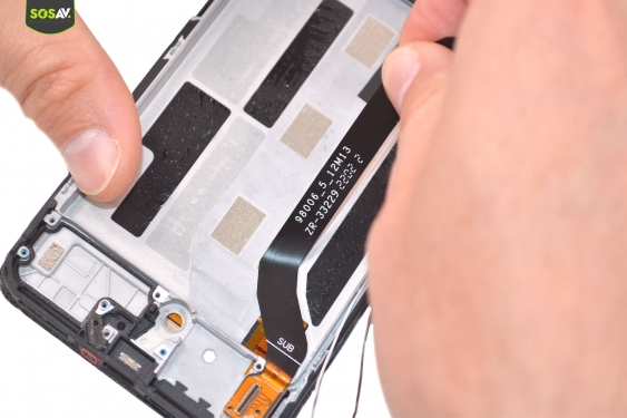

Déconnectez les nappes des rallonges d'interconnexion de la carte mère.
Décollez par la suite les nappes du fond du châssis.

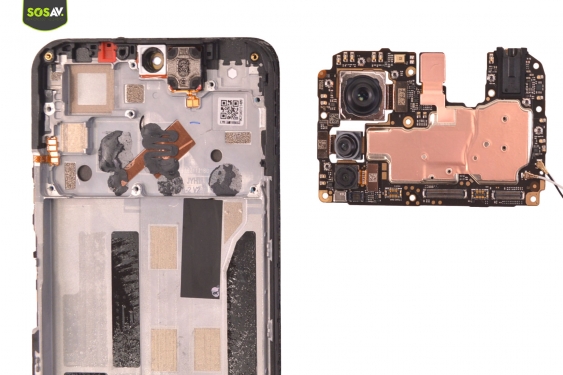

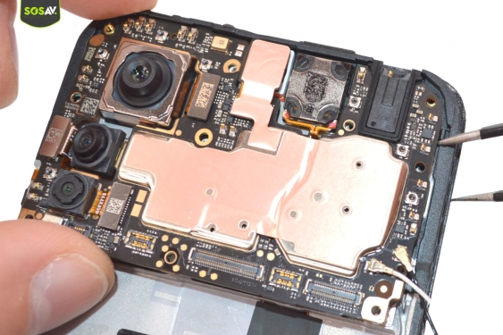

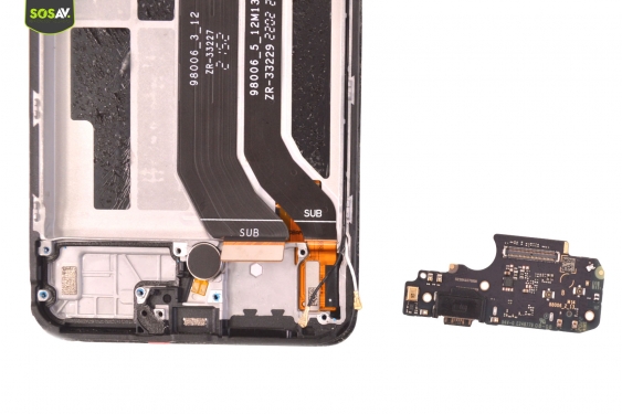

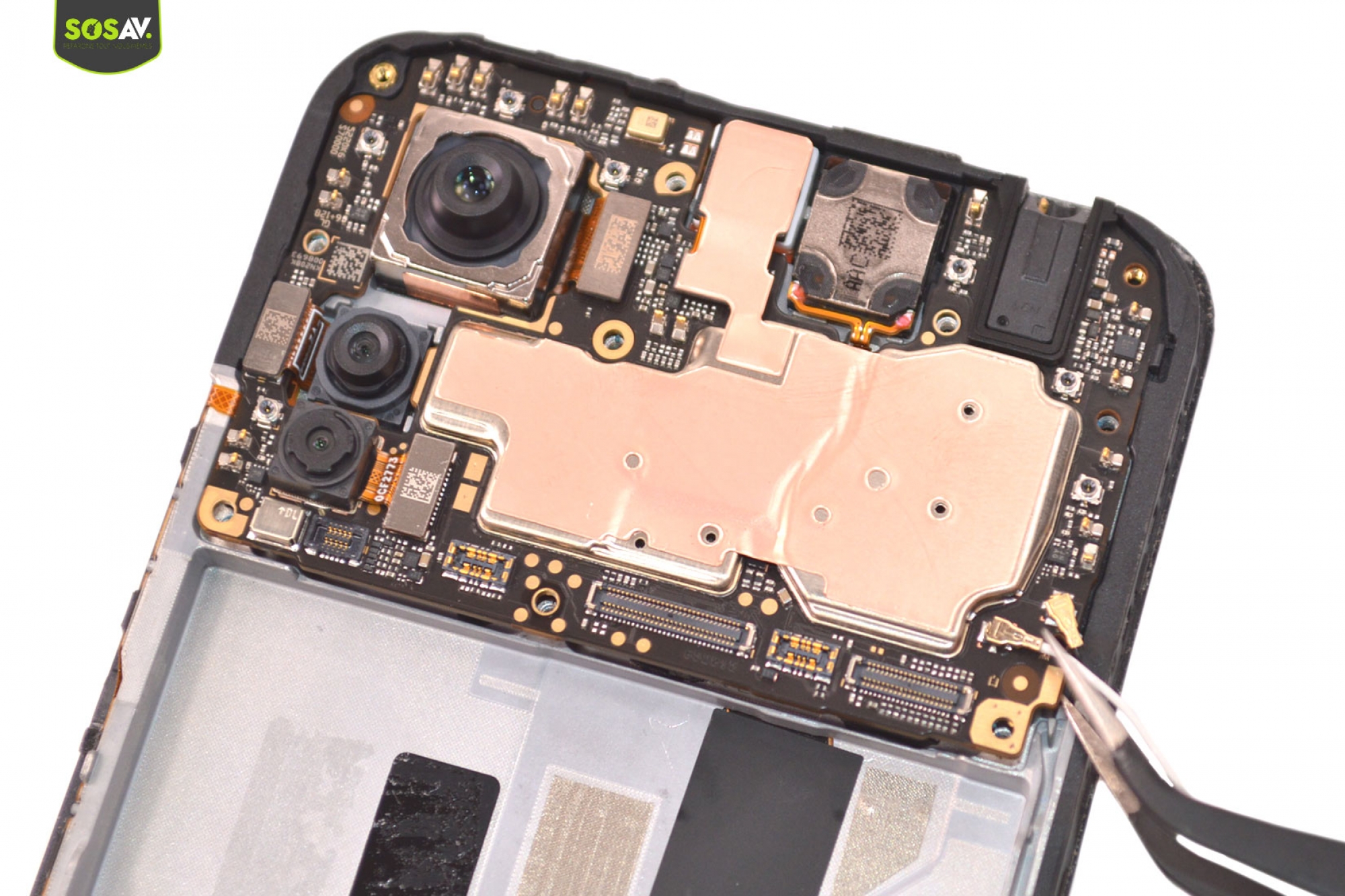

Soulevez la carte mère avec la pincette pour la mettre de coté.

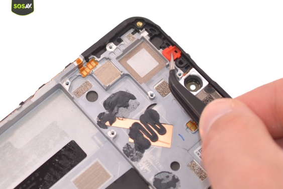

Récupérez également le petit caoutchouc rouge resté sur le châssis.

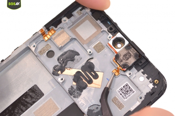

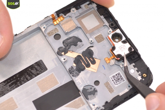

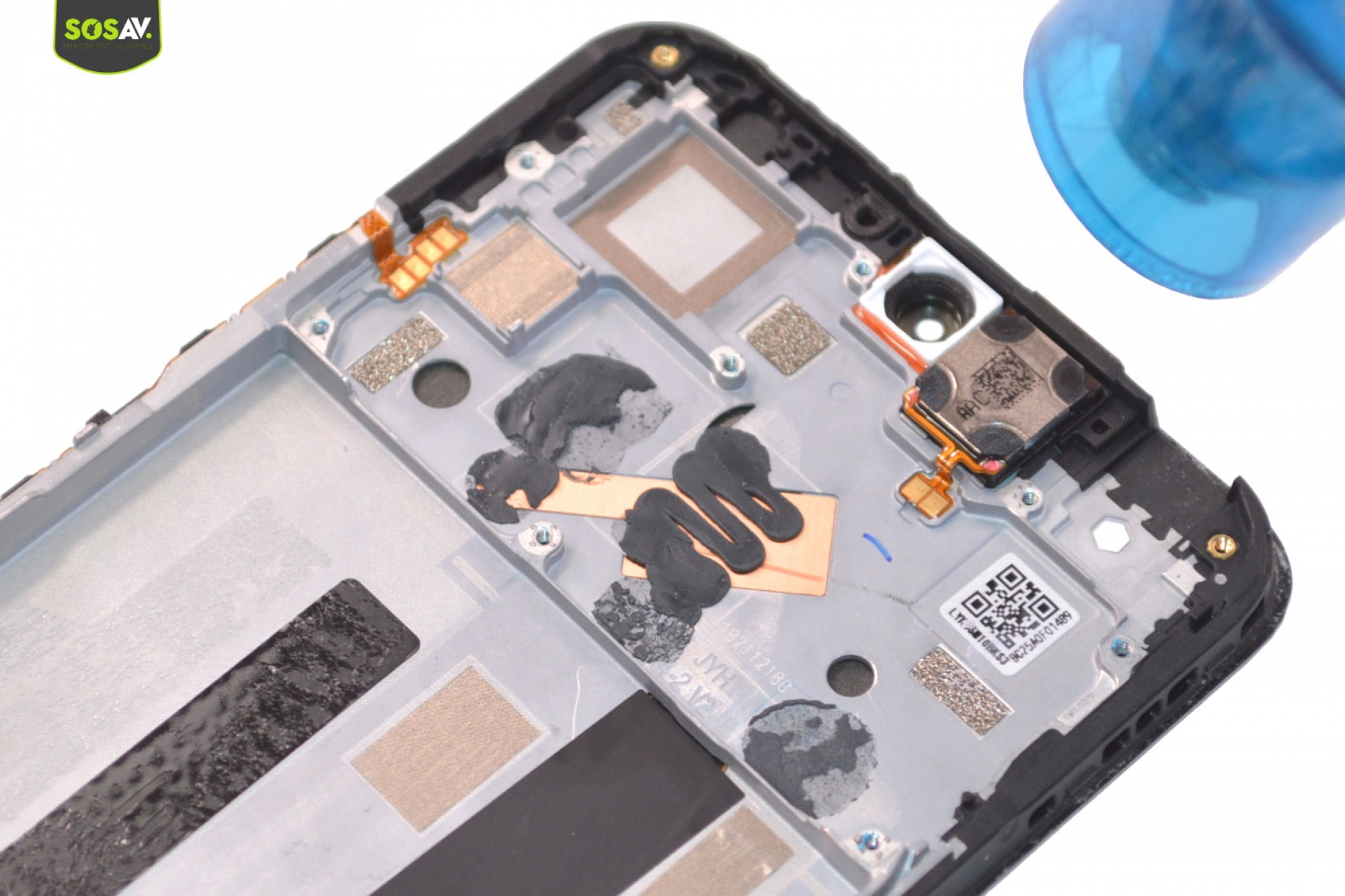

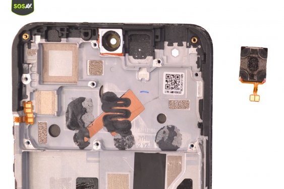

Appliquez de la chaleur sur le haut-parleur auriculaire pour en simplifier le démontage.
Utilisez une pincette pour soulever délicatement la nappe et ensuite retirer le composant.
