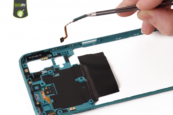

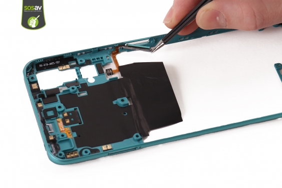

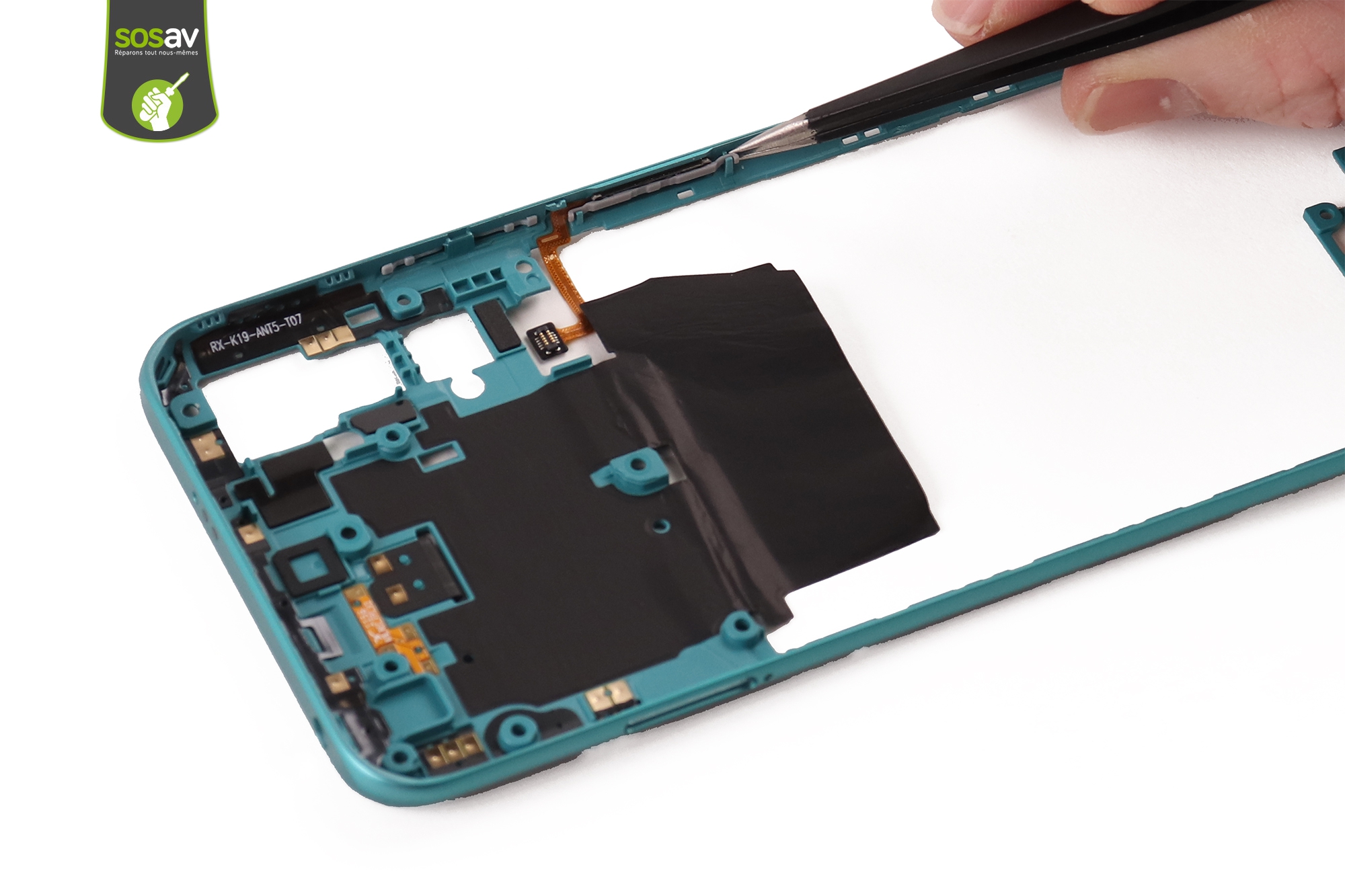

Servez-vous ensuite de la pince pour sortir la nappe power du châssis.

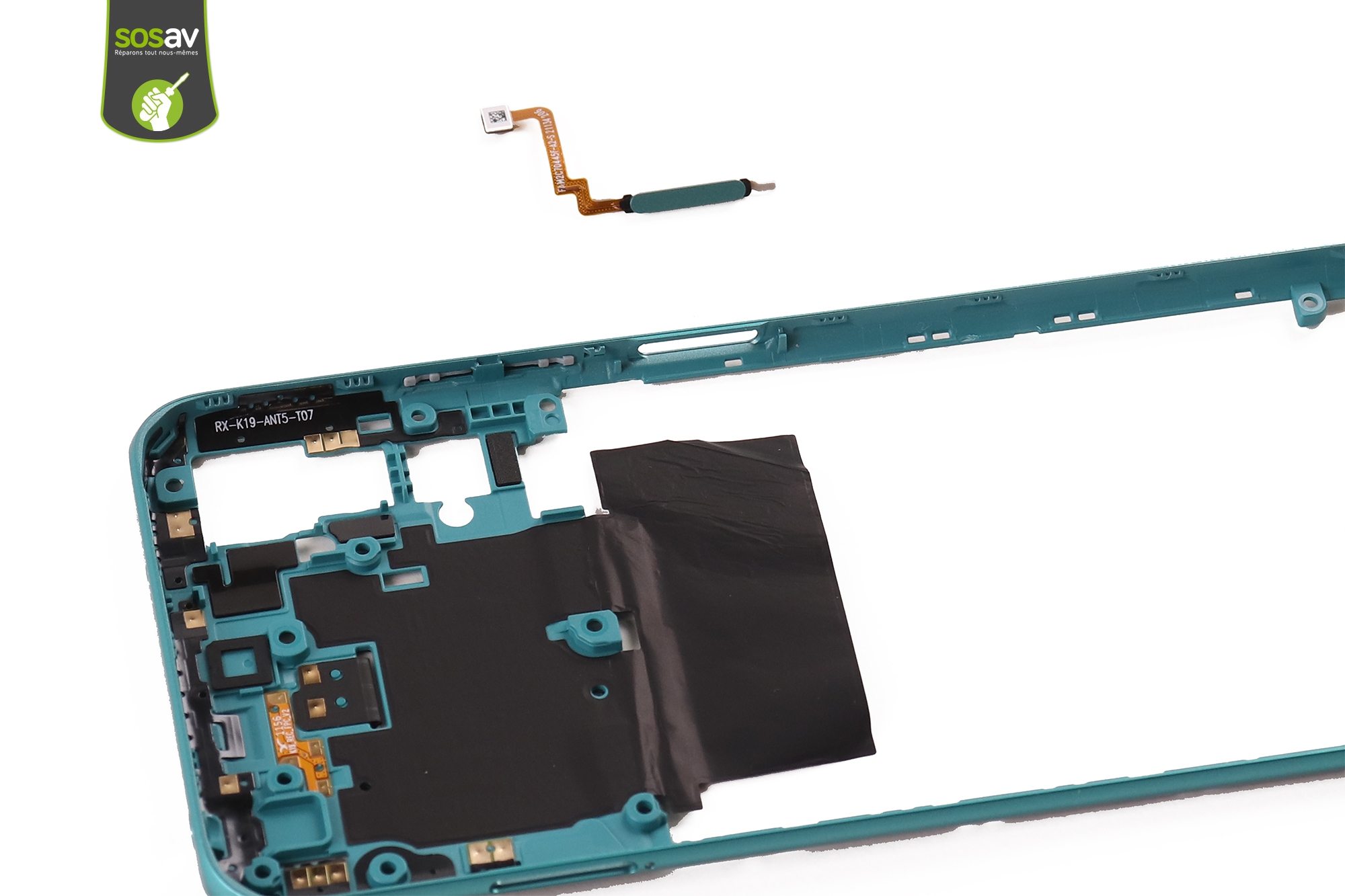

La nappe power Redmi Note 10 5G est démontée.En cas de bouton power capricieux, suivez ce tuto gratuit pour remplacer la nappe défaillante.
