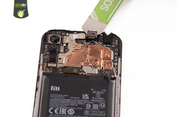

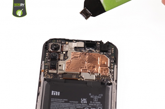

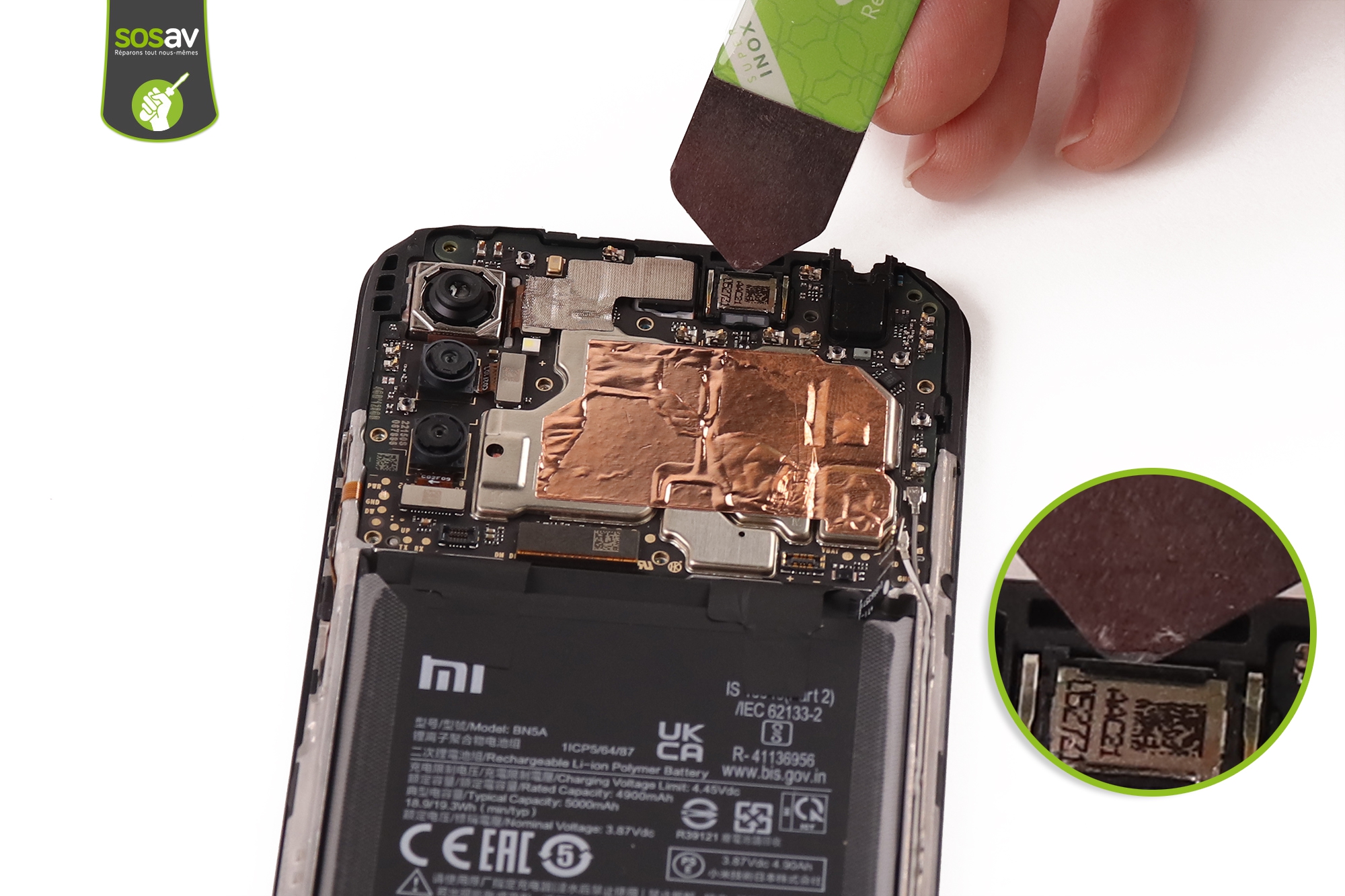

Reprenez la iSesamo pour déloger le haut-parleur interne.

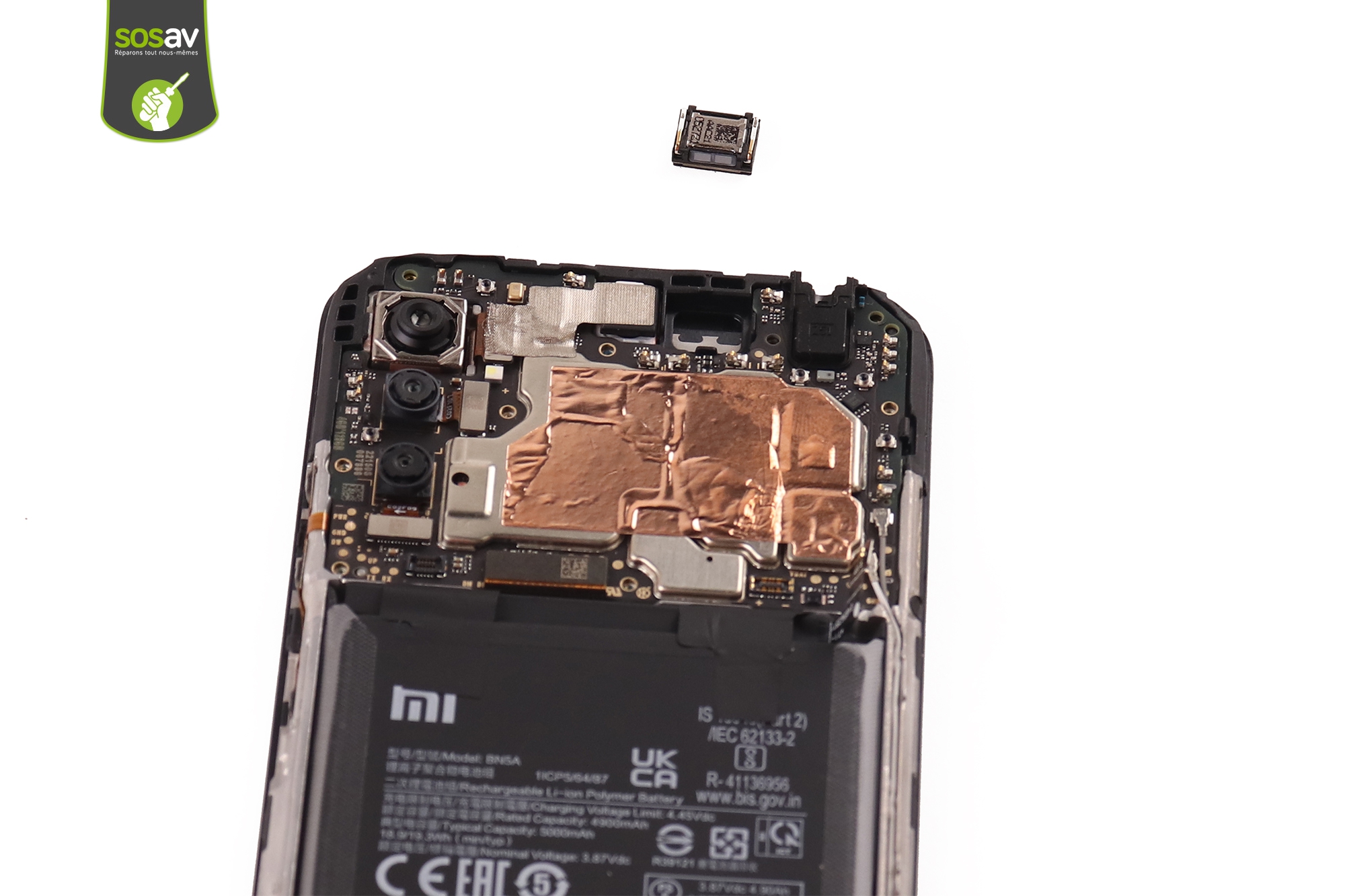

Le haut-parleur interne Redmi Note 10 5G est sorti.En cas de problème de son lors des appels, suivez ce tuto gratuit pour le remplacer.
